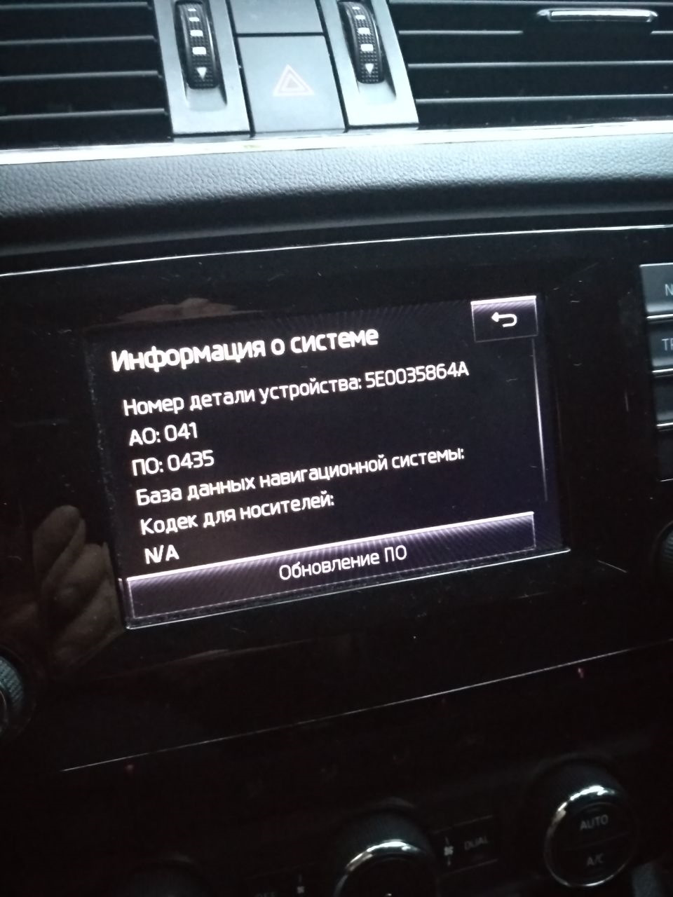

Шаг 1: проверяем какая версия у меня сейчас установлена, а какая предлагается для обновления?
Проверить, какая версия карт используется сейчас в вашей системе, можно с помощью клавиши «MENU». Выберите на дисплее пункт «Setup» > «Информация о системе».

Посмотрел данные в своей системе. У меня там вообще версий карты нет на данный момент. Эта значит, что нужна оригинальная SD которая шла с автомобилем?
Какая использовано карты? SKODA или обычная?
Skoda
Получается без этой карты я нечего не могу сделать?
Так точно. Там специальный чип.
