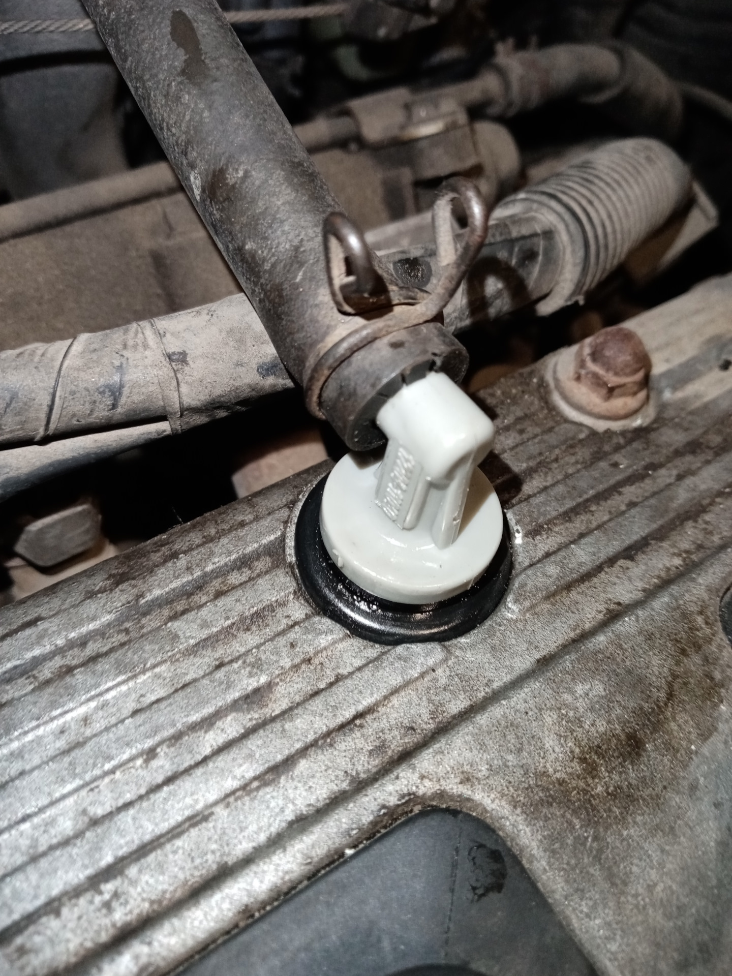

Решил написать мини-серию о том, что необходимо делать владельцу авто, при его пробеге. то что можно сделать в сервисе, или же самому!
PCV — cистема принудительной вентиляции картера.
Состояние системы вентиляции отражается на работе двигателя в целом. Забитый клапан PCV нарушает расчетные параметры поступления воздуха на впуск, что может приводить к переобогащению смеси, а работа системы только через оставшийся вентиляционный шланг ведет к появлению масла в воздушном фильтре и коксованию дроссельной заслонки. Забитый вентиляционный шланг при работающем клапане PCV приводит к возникновению в картере повышенного разрежения и увеличивает расход масла на угар. Если оба канала вентиляции забиты (пережаты, обмерзли), то создающимся в картере избыточным давлением в лучшем случае выбивает масло (например, через отверстие для щупа), а в худшем — выбивает сальники двигателя.
1. Отсоедините шланг вентиляции картера от клапана PCV.
2. Отсоедините клапан PCV от клапанной крышки.
3. Подсоедините шланг вентиляции к клапану PCV.
4. Запустите двигатель и дайте ему поработать на холостом ходу.
5. Коснитесь пальцем входного отверстия клапана и убедитесь в наличии вакуума.
NOTE: В этот момент произойдёт
перемещение штока клапана.
6. Если во впускном отверстии клапана разрежение не создаётся, то очистите или замените клапан PCV.
1. Со стороны впускного отверстия клапана
вставьте штифт, как показано на рисунке.
Под действием штифта шток клапан должен
перемещаться.
2. Если шток клапан не перемещается, то
клапан PCV засорён. В этом случае следует
очистить или заменить клапан PCV.
3. Так же можно проверить путем продувания. Если продувка проходит только с одной стороны — клапан исправен, если с двух сторон клапан продувается — подлежит замене на исправный. Продувка осуществляется со стороны клапанной крышки.
Если PVC клапан неисправен, то со второго шланга из клапанной крышки будет выплевываться в том числе и масло на воздушный фильтр, а значит и на дроссельный узел в итоге. В случае неисправного клапана, можно приобрести оригинал (около 600р) или аналогичный от BYD с таким же двигателем (номер 17.01.2200F3002 за 200р).
В качестве тюнинга на летний период полезно устнаваливать маслопомойку как до дросселя, так и после в идеале. Зимой происходит промерзание и использование маслопомоек не желетаельно.
Промыть клапн можно карбклинером. Так же стоит продуть и промыть при необходимости патрубок на клапан.
Если все работает и все чисто, значит скилл накоплен, теперь вы знаете как проверять работу клапана на будущее!
ПС: в моем случае все оказалось в приличном состоянии, но трубки я продул сжатым воздухом.

Привет.подскажите пожалуйста.у авто вот так вот потеет.на что это может влиять и как это лечить?или просто забить.
поменять резинку надо, ссохлась на выходном патрубке. а заодно клапан PCV продуть в обе стороны — продуваться рабочий может только в одну сторону. может и из его неисправности пучить
А если новый заказать он с резинкой уже будет?что бы резинку поменять, клапанную крышку надо снимать?можно номер резинки?
клапан достается просто вытягиванием
резинка 1057A033 или MD 179909 любая
клапан (просто продуй его в две стороны — если в обе дуется — на выброс)
вот сам клапан MD 183547
Спасибо

Можете объяснить смысл pcv клапана, если с клапанной крышки идет еще один шланг в место после дросселя?! По сути через этот патрубок все картерные газы и будут уходить.
не могу додуматься)
выше все описано же уже. тот что из картера выходит — это вентиляция картера с оседанием паров масла и отработанными газами. PCV отвечает за частичную подачу отработанных газов вновь в движок по петле.
по сути, выход из движка — частично возвращает отработанные газы обратно в двигатель, в целях экологии и якобы экономии. цель PCV именно в этом — вернуть часть газов, при том — работать `PCV обязан только в одном направлении движения газов — в картер. При неисправности картера — движение идет в любую сторону.

только не путайте две вещи — PCV и Вентиляцию клапанных крышек.Это немного разные вещи.PCV сосет воздух засчет разряжения впуска из КАРТЕРА, проще говоря из под блока, а вентиляция клапанных крышек ИЗ клапанных крышек — где масляного тумана практически нету.
Не знаю как у вас на лансерах, но впринципе, суть меняться не должна. Бывает, что соединяются системы в одну.
про:"как регулировать расход без датчиков?"
Да просто. изначально в программу смеси уже заложено то, что при определенных оборотах должен быть процент газов из PCV. причем учитывается и время и температура двигателя, и даже данные с лямбд.
А если через PCV прет в огромных количествах масло, то это говорит о том, что либо сепаратор умер маслянный( который отделяет газы от масла), либо вашему двигателю конец.

А у меня почему то через этот клапан маслецо попадает в инжектор и заслонка досселя тоже в масле
пробуй его продуть, дуться в одну сторону должен, если в обе — на замену сразу. если все норм — просто заменить резиновую прокладку, тоже текло немного — в итоге поменял резинку
это же по сути обратный клапан, а если просто обратный клапан поставить? за место вышедшего из строя
Не нашел ответа ? Псв и обратный одно и то же ?
Не-а, понял только про обратный клапан
stekme
Он в обратную сторону вообще не должен продуваться? Незначительный пропуск воздуха не допустим?
никак не должен. если есть пропуск — уже не рабочий. менять на новый, стоит вроде недорого, но кто то экономит ставит от BYD F3
