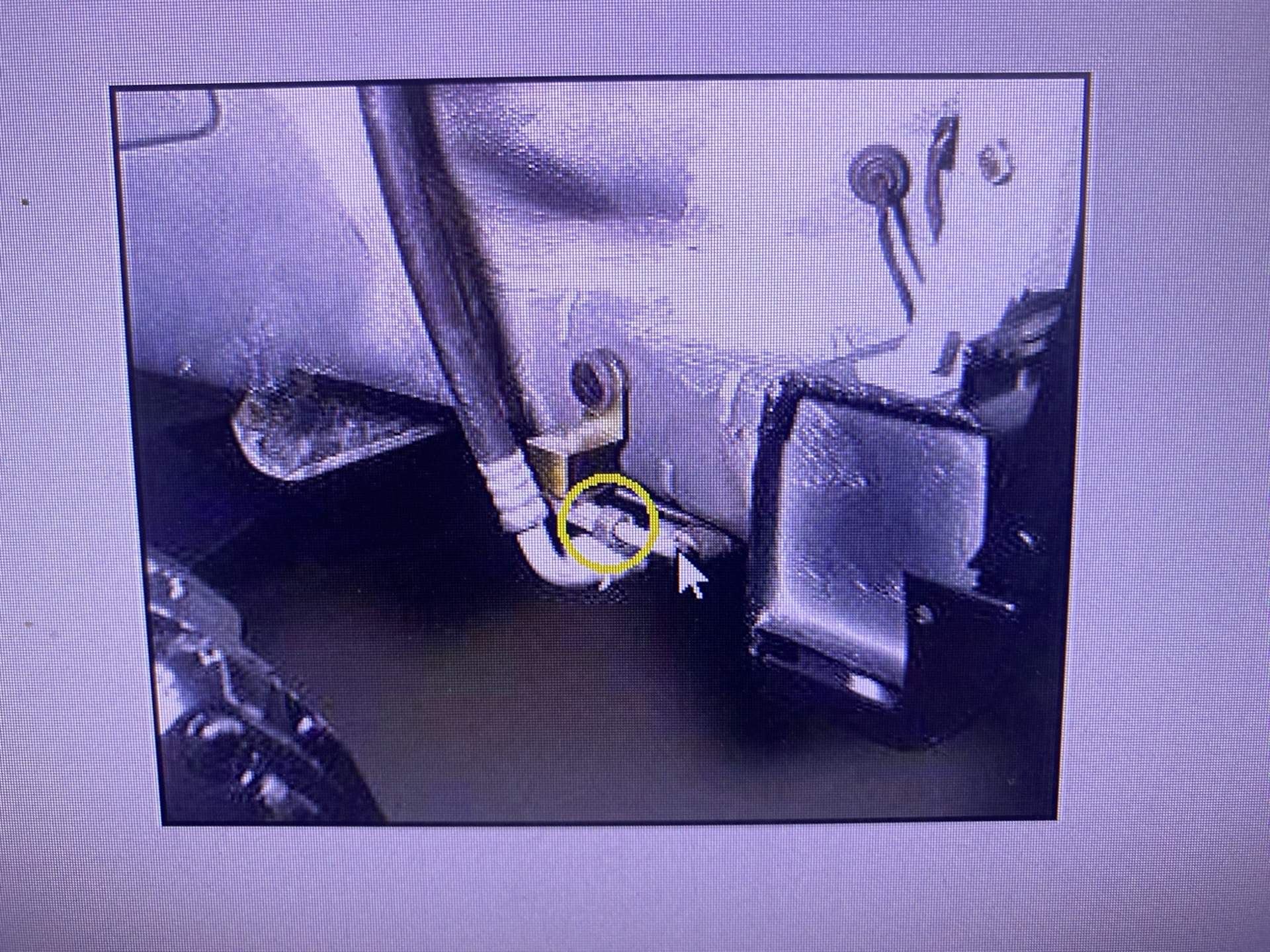

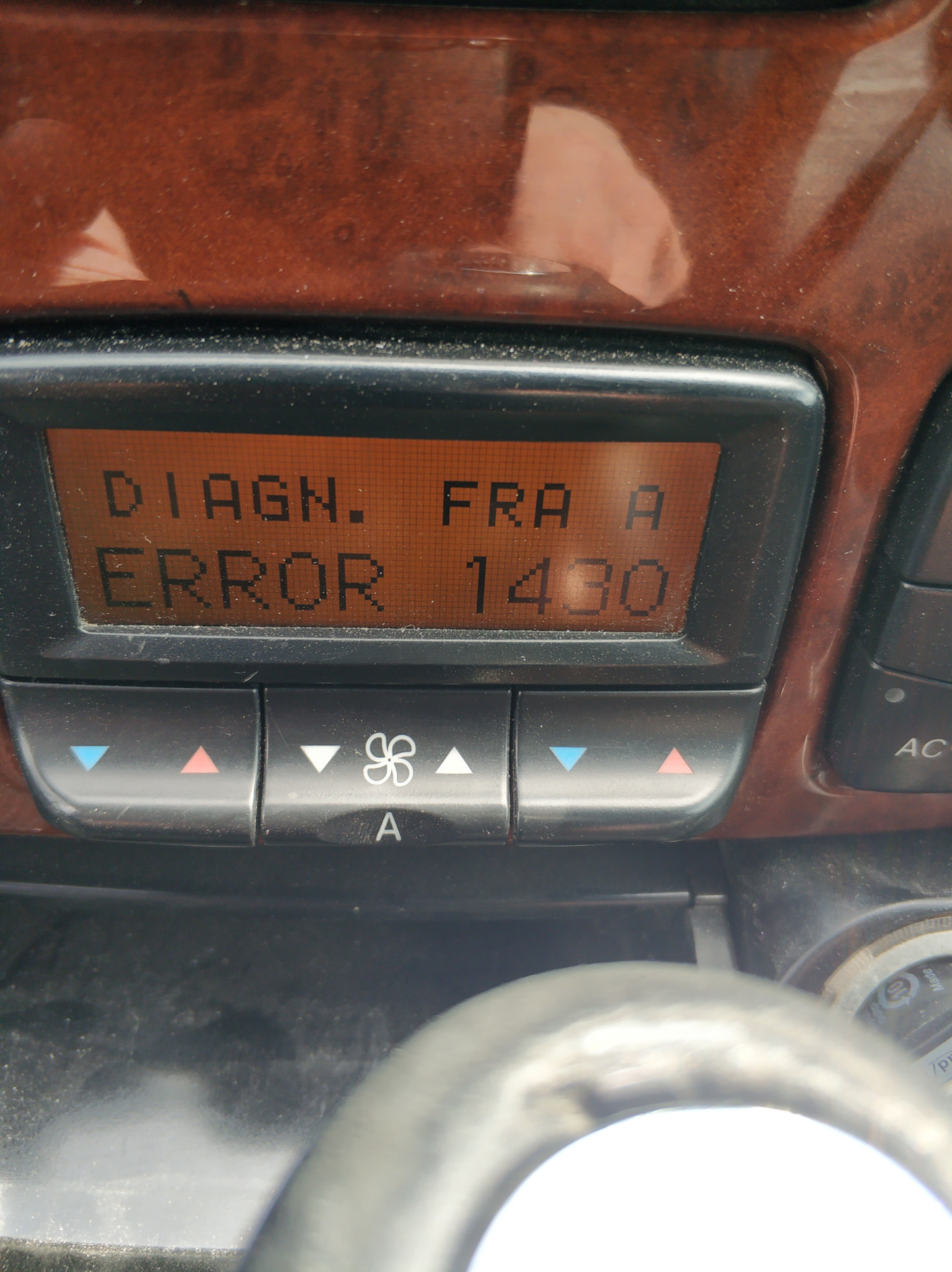

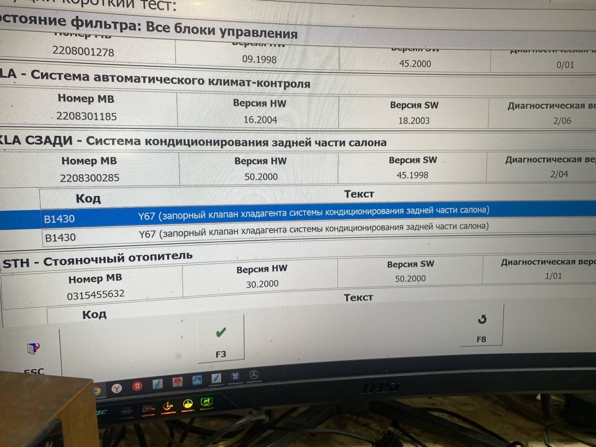

Всем здравствуйте кто нибудь знает что за ошибка нигде не могу найти информацию.Лаунч никаких ошибок не показывает
Тем у кого выскочит подобная ошибка. Запорный клапан хладагента задней части салона. Находится в левой колесной арке ближе к водителю, внизу под пластиковым подкрылком .
abdul972
На фото запорный клапан, тот что выдает ошибку 1430.

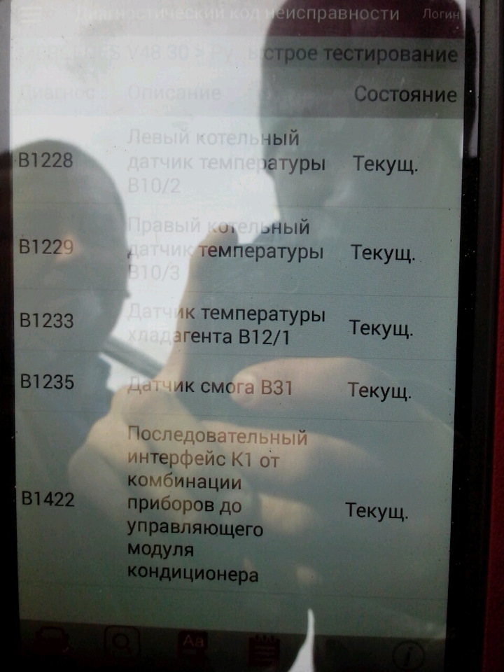

Доброго времени суток, у меня вот такая вот проблема www.drive2.ru/l/467846596…age=0#a467981286913343701, компрессор включается и отключается через 3 минуты… диагност сделал проверку вот что выдало ( на фото )
подскажи, пожалуйста, все ли датчики нужно менять, для того, чтоб компрессор заработал должным образом или можно ограничиться несколькими? Спасибо
