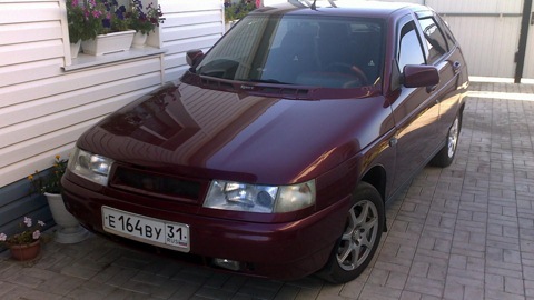

и так, поведаю Вам вот такую интересную и неприятную для меня историю… как то раз, вечером, вернувшись с работы, зашел в гараж, завел машинку, отлично завелась (несмотря на мороз), работала тоже как всегда отлично! выехал, проехал примерно 5 км, остановился, заглушил и пошел в магазин! вернувшись вставил ключ в замок… и тут… включив зажигание сразу понял что что-то не так! бензонасос сработал, но качал не 3 секунды, а максимум 1, и потом отрубался! пробую завести, стартер крутит, но двигатель не заводится! так ещё несколько попыток! звоню вызываю друга, цепляем трос, тащим домой! дома-берем ноутбук и k-line адаптер, подключаем, включаем зажигание- и вот оно! программка показывает ошибку EEPROM! контроллер VS-5.1 (как-то поставил на место боша, так как по плавности работы машины, динамики и расхода бош сильно уступал этому контроллеру).
полез на форумы, написано очень много, но по делу-мало! раздобыл январь 5.1-71, поставил, машина завелась с пол оборота! дорогие друзья, хотелось бы узнать подробнее об этой ошибке, найти пути её исправления, и узнать каким soft-ом эту ошибку можно убрать, если вообще можно))) буду благодарен за все советы и консультации:-)
