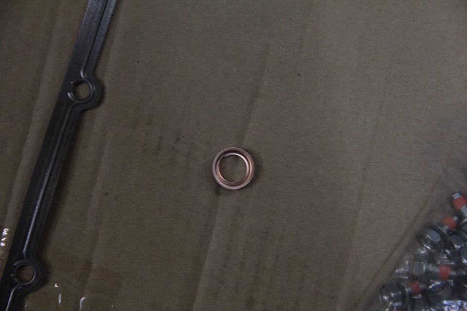

прокладку поддона (в комплекте которой уже были новые болтики обработанные резьбовым герметиком),
медную шайбу под сливную пробку

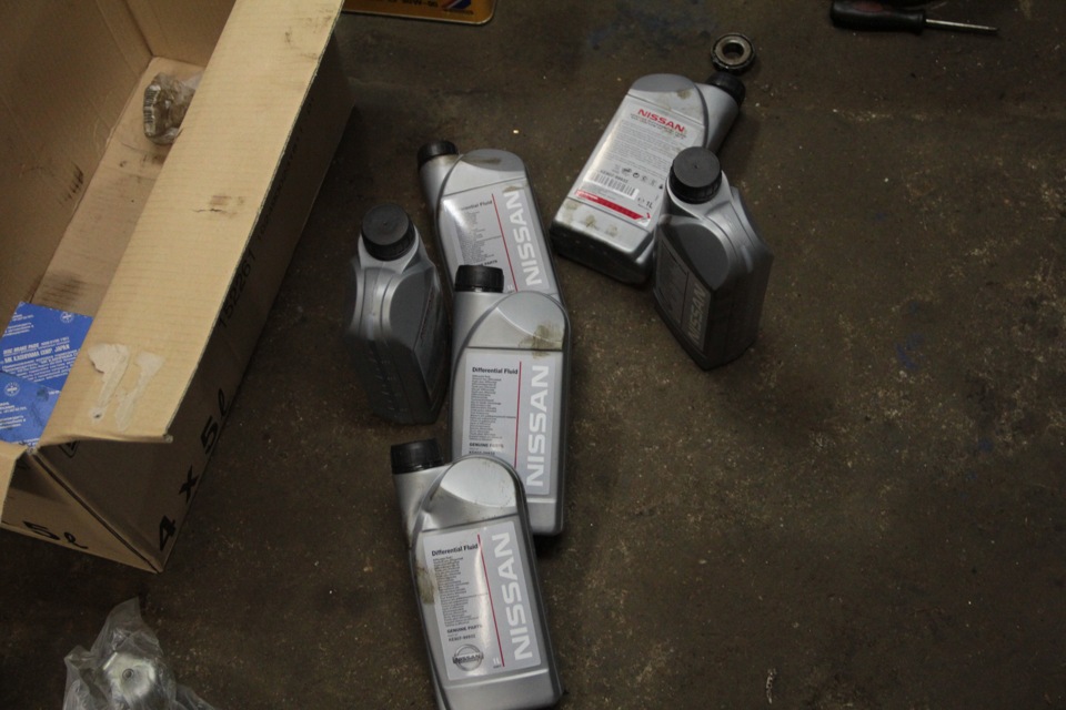

и 11! литров масла Декстрон Д(эта цифра обозначена заводом изготовителем для смены масла.
