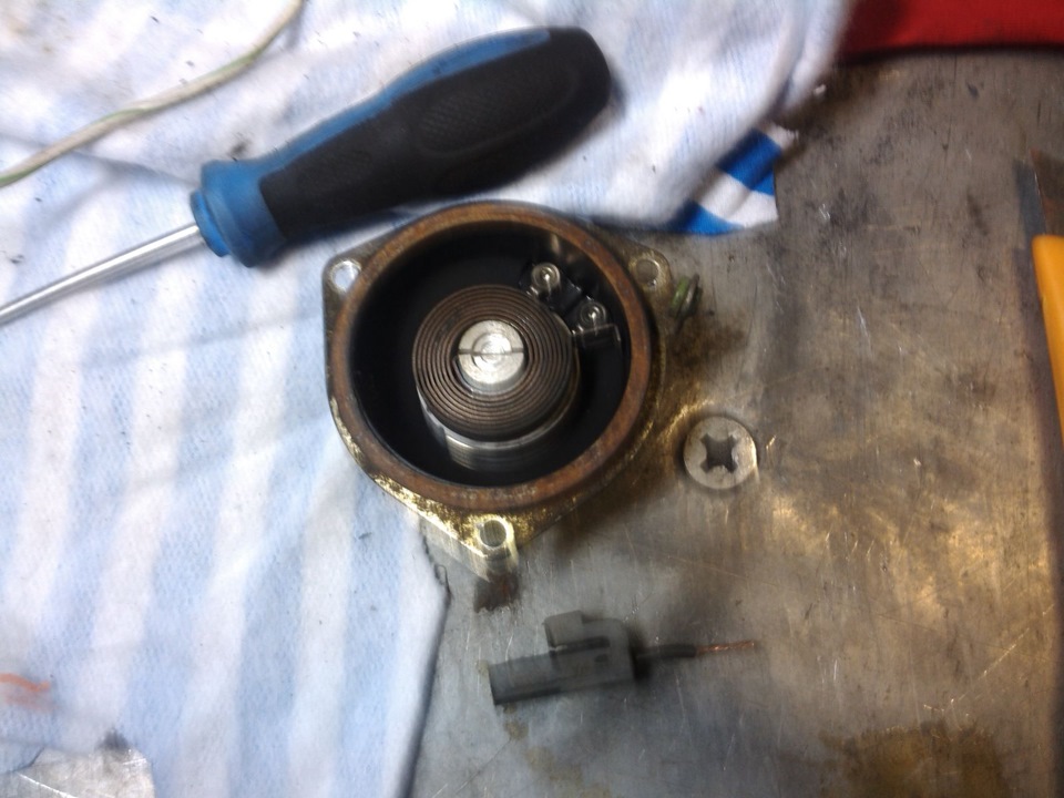

Для начала проверил автопрогрев, Провод был перебит в одном месте, пришлось его восстановить. После этого, подцепив его к питания, проверил работоспособность. Внутри стоит биметаллическая спиральная пружина, которая при нагреве распускается и сдвигает язычок, и это позволяет открыть воздушную заслонку.

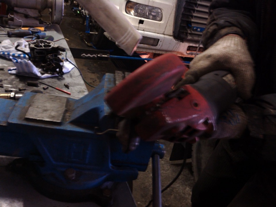

Со второй камерой вышла затыка. Мембранка была порвана. Я решил не мудрить и немножко доработать чудо японской мысли. Камера была отрезана от опорной площадки, вакуумный канал наглухо забит припоем, тяга на валу второй камеры отогнута и зафиксирована так, что скоба второй камеры оказалась подпружинена. После этого немного подогнул язычок на скобе так, чтобы сектор на первой камере открывал и вторую. В итоге оказалось прекрасно: при нажатии на газ открывается первая камера, и где-то на 2/3 хода открывается вторая.

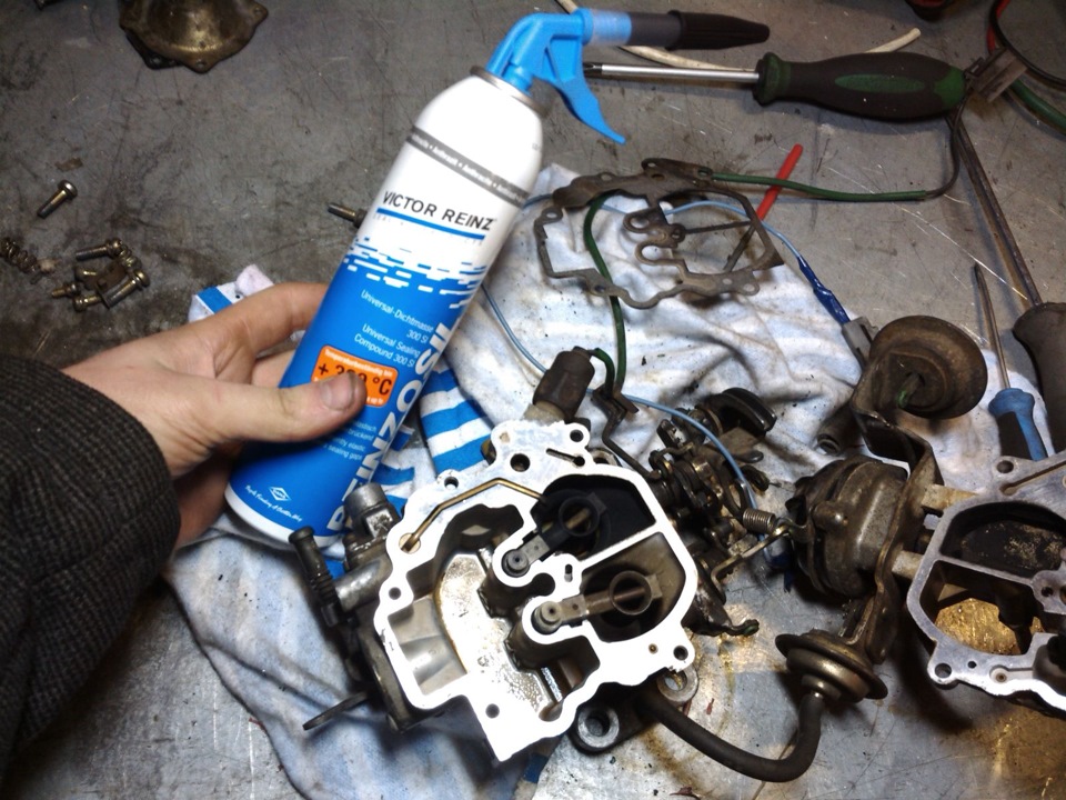

Чуток смазал места надорванных прокладок отличным герметиком и поставил карб на место.
