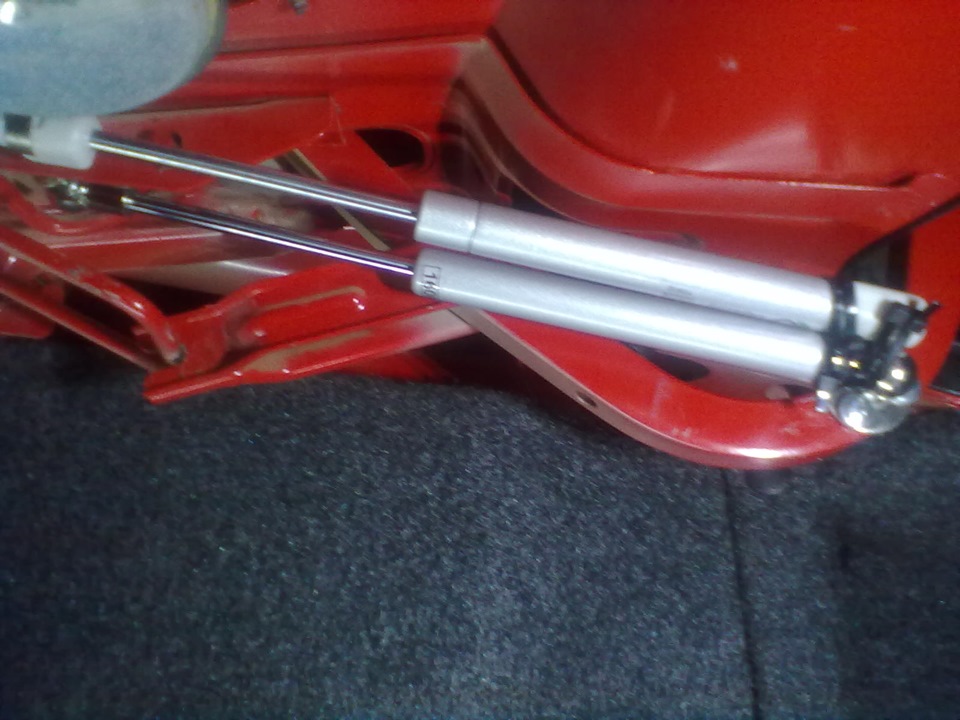

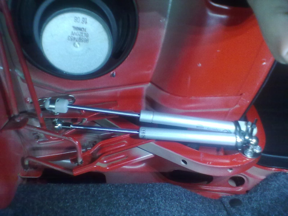

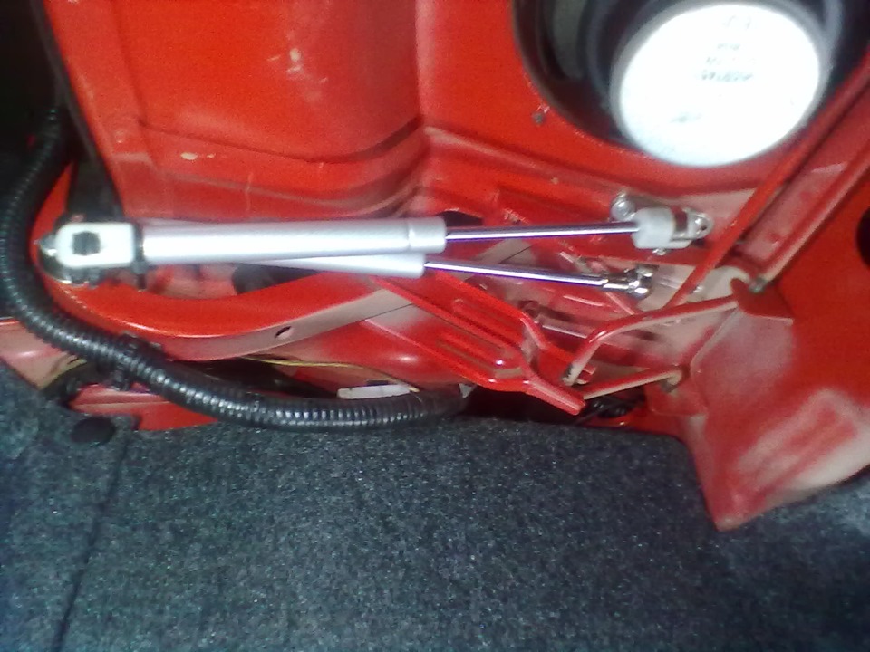

Итак после того как поставил на багажник декоративную обшивку установленные амортизаторы с усилием 120N перестали поднимать крышку ((( что меня конечно огорчило, но к моей радости были найдены амортизаторы с усилием 160N которые тоже ее не поднимали (((, но ведь задача то стояла в том чтобы крышка открывалась сама с брелка сигнализации – значит надо что-то делать!
Имеем старые амортизаторы с усилием 120N и я их прикрепил дополнительно и Вуа-ля!
Теперь я доволен ))))

)) если уже есть 4 амортизатора то почему бы и нет, если есть возможность поставить пару мощных более 300N то будет меньше мороки, я пока в процессе раздумий по нормальному креплению 2-й пары на дужке, один уже получилось закрепить на стандартное крепление, но опять же далеко от идеала, тут вылазит еще одна проблема при закрытии крышки важно чтоб амортизаторы закрывались не до конца хотя-бы был зазор в 2-3 мм

)) где-то так )) главное свою функцию выполняют – сами поднимают крышку
тоже самое, на 120 открывали аж взлетала, поклеил вибру и обшивку, заказал из Бердянска тоже на 160, и нифига, теперь думаю или ставить как ты два, или заказать на 200!

но если у тебя уже есть пара 120 и 160 то можно поставить их, так как затрат меньше )))
ну да, 160 сейчас стоят, но приподымают буквально на 3-4 см, а дальше легкое прикосновение пальца и открываеться! Вот тоже думаю наверно замутить как у тебя! Украду твою идейку)))
да пожалуйста, заодно и додумаешь как крепить второй на дуге по нормальному а не стяжками потом отпишишся
а с обратной стороны не пробовал его крепить? один с одной стороны дуги, второй с другой стороны?! не пробовал?
а как засверлитья в дугу?
а у тебя ж первый засверлен?

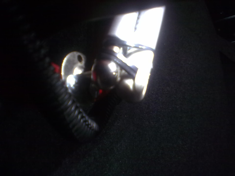

нет с той стороны-ж надо и крутить какой-то супер короткой отверткой, вобщем надо посмотреть варианты
а еще можно их болтом скрутить, просверлить навзквозь дугу, и скрутить между собой!, Думаю должно нормально получиться!
тоже уже такая мысль приходила )))
я попробую!

А если поставить амики с другой машины?! (вроде как на калине есть амики с похожей длиной 30см а усилие в них наверное поболее)
Думаю что дело не в усилии а в конструктиве самой крышки мне кажется что можно и 1-м на 160 поднять если толкать крышку за дугу снизу установив амортизатор с пола багажника, но это уже будет не скрытый вариант.

Ты прав наверно это конструктив. я видел, да и сам пробывал делать проставку 5-7мм для установки между полкой и амиком(так мы поменяем угол наклона амика).Результат был не плохой но мои проставки из фанеры развалились)))
