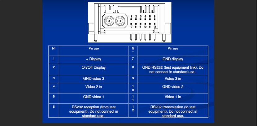

Немного теории о том, как это будет работать и что мы сейчас сделаем.
Нам необходимо вытащить из машины дисплей, отнести домой и разобрать)
В дисплее две платы соединенные шлейфом. Если по-русски, то одна плата контролирует матрицу, а другая "общается" с магнитолой. И плата, которая "общается" с магнитолой не дает нам смотреть видео в движении, отключая внешний видео вход на матрицу. Как-то так))) Нам необходимо обойти это.

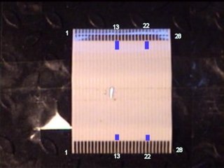

В шлейфе, соединяющем эти две платы:
— пин 22 контролирует активацию видеовхода (когда замкнут, на экране отображается меню RT3. Когда разомкнут, на экране внешний видео сигнал)
— пин 6 — прямой видео вход на контроллер матрицы.
— пин 13 видео вход после обработки сигнала магнитолой.

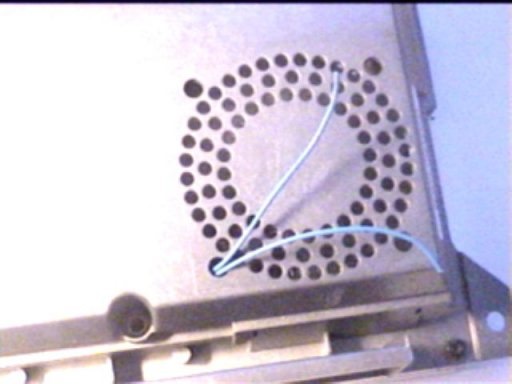

Откручиваем рамку, откручиваем дисплей, отрубаем провода (осторожней с оптикой)
Несем дисплей домой для экзекуций)

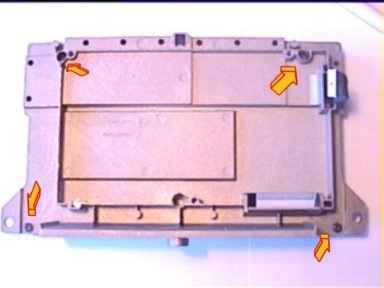

Откручиваем металлическую крышку
Отсоединяем разъем и аккуратно вытаскиваем шлейф.
Разбираем матрицу

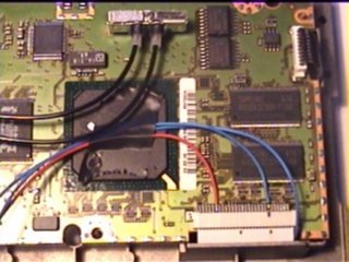

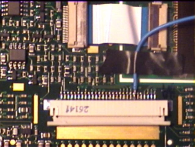

На плате матрицы крепление шлейфа с 28 дорожками.
К пину №22 паяем проводок. Длина нужна достаточная, чтобы вывести его из корпуса дисплея.
Собираем матрицу. Припаянный проводок выводим наружу вместе со шлейфом.

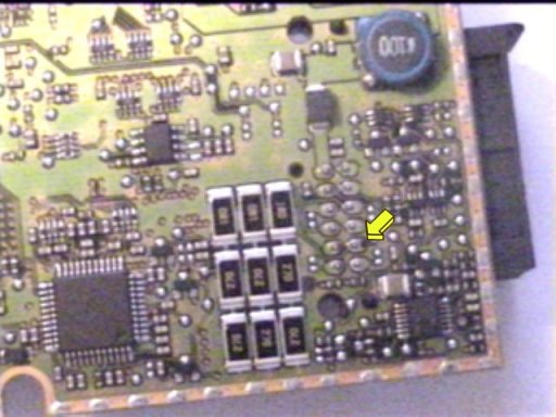

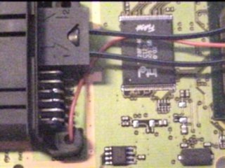

Теперь берем плату, которую ранее отложили, и паяем два провода: один к пину 22, другой к пину 6.

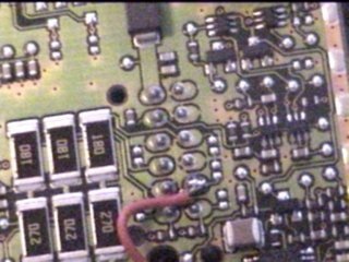

На фото красный провод от пина 6 идет через отверстие на другую сторону платы к месту пайки основного штекерного разъема (черный).
Припаиваем его к 11ому контакту разъема — это как раз контакт с "видеотюльпана" в бардачке
Дальше крайне кропотливая процедура. Вырезать две тончайшие полоски скотча и заклеить ими дорожки 13 и 22 на шлейфе, который соединяет две платы. У меня получилось с первого раза.
Собираем. Два провода с пинов 22 выводим наружу.

Получается эти два провода это управление видеовыходом а основной сигнал от камеры идёт через тюльпан ? Просто машина без тюльпанов с завода и хочу приобрести камеру, пытаюсь понять как подключить
на разъеме дисплея 11пин — видео вход, 5пин — земля. можете подключить свою камеру туда, если у вас нет тюльпанов
в разьеме самого монитора ведь присутствуют пины трех видеовходов, или я что то то путаю?
