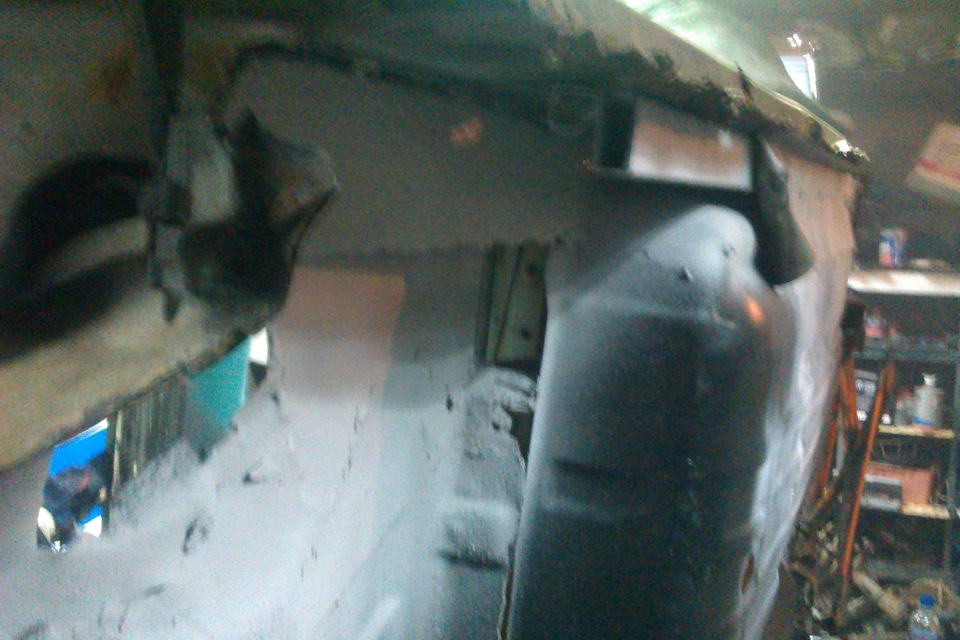

Всё что зачистил я обработал цинкарём и стояло оно 2 дня, ржу выело, зачистил ещё раз, обезжирил и загрунтовал, потом начал делать заплатки а точнее куски усиленного 3ёх слойного пола, донором стала дверь от волги, я удивляюсь ГАЗу как так можно внутри грунтовать и красить а снаружи краска прямо на металле, а потом что наши машины гниют то.
ну и естественно все части пола зачистил, прогрунтовал и вварил их на свои места, лонжерон тоже загрунтовал, его ставить буду как только появится время.
и вварил усилитель поддомкратника, от усиливающего профиля порога к силовому полу)
