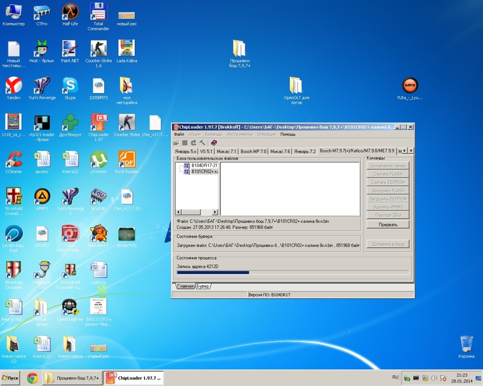

Салам пацанчики! ЭБУ у моей калинки Я 7.2 и с установкой тюнячек решил я откатать прошивку по УДК. Откатываю прошивку модную J7es, залил в январь подготовленную прошивку под откатку по УДК и катаюсь с ноутбуком, так сказать логи записываю и спец прога анализируя показания этих логов изменяет ЦН и ПЦН (кто в теме поймет).
И тут подумал я "Раз пошла такая пьянка не поэкспериментировать ли мне с Bosh 7.9.7+" данный бош валялся в гараже полгода как, подарил друг на его калина спорт поставили Я7.2 этот мне для экспериментов.

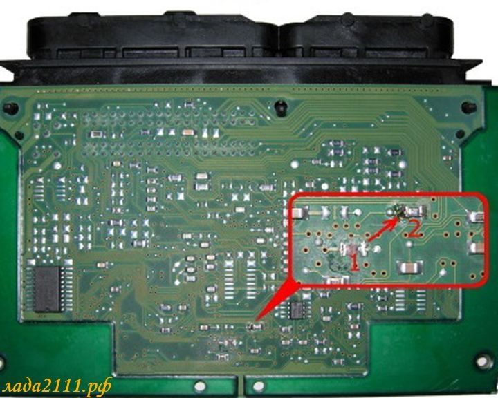

И так начал я с изучения статей про методы прошивки БОШ 7.9.7+ без доработки ЭБУ но много отзывов было что не могут прошить и я пошел по пути с доработкой ЭБУ. Там довольно все просто просто перепаиваем ресистор с одного места на другой.
В мурзилке сказанно что после перепрошивки ЭБУ необходимо вернуть резистор на место. Но поскольку ЭБУ для экспериментов решил поэкспериментировать и оставить резистор на новом месте. Подключил к А\м завожу все ок. все работает. Катался где то час с бошем работает идеально. Пока катался с серийной прошивкой. Разница по сравнению с январем есть заметная. Я 7.2 лучше конечно и об этом давно еще в далеких 80-х годах сказанно но я на собственном опыте убедился в этом. Шас буду экспериментировать с тюнинг прошивками. Вот фото процесса программирования:

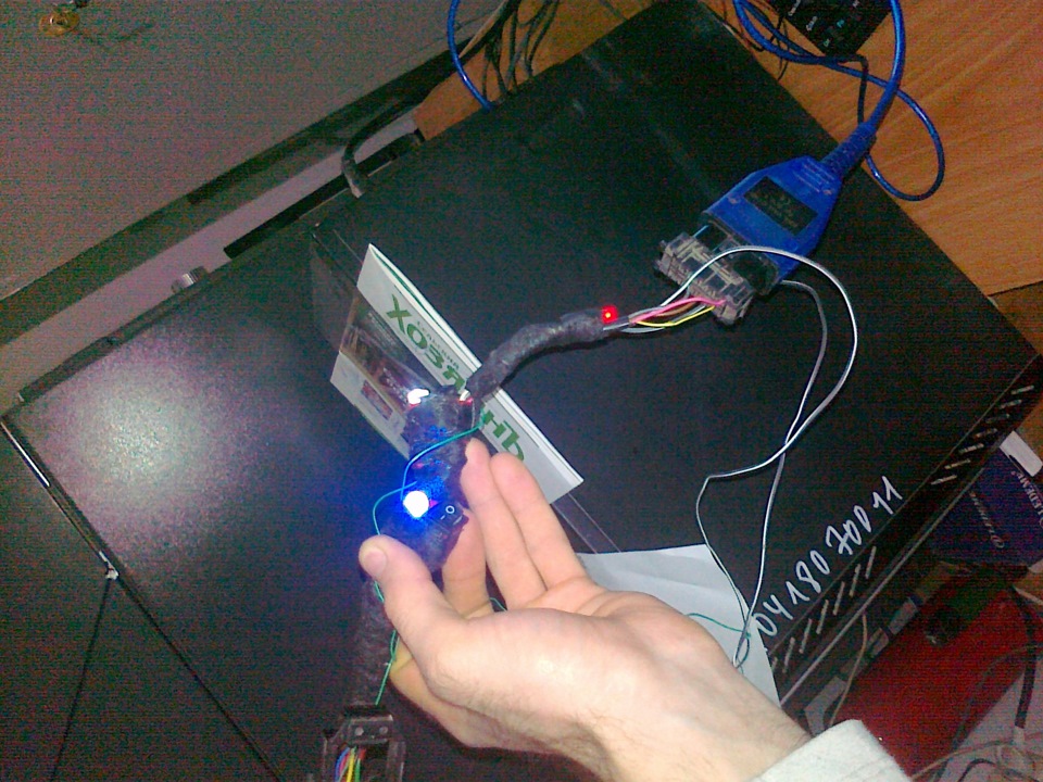

Хочу еще сказать по поводу выхода ЭБУ на связь. Бош 7.9.7+ за все попытки установить связь с ЭБУ а их было около 30 всегда с первого раза выходил на связь, а вот Я7.2 Очень редко выходит на связь с первого раза, иногда бывает минуты две мучаюсь не выходит на связь ЭБУ

Вместо 53 контакта подключаешь 23 и перепайка не нужна

Привет есть желание перешить так как блок от тринхи а у меня калина)) жрет не мерено! хочу более эконом версию может что подскажешь? блок 797+ прошивка B104DQ17 я могу залить любую 104? или?))
Привет, а vag com 409.1 на каком чипе у тебя?
Не ftdi! Но акцента прошли без проблем. В отличии от орионовского адаптера на чипе ftdi. Он не смог. Р.s. у меня Галетто.
Подскажите пожалуйста. Почему все пишут только про kkl 409.1 или китовский адаптер?
У меня вопрос. Могу ли я использовать шнурок galletto 1260?
Он тоже хорош. www.aliexpress.com/item/O…=2114.13010308.0.0.cXWVFy
Я таким прошивал своего акцента через obdll.
Он построен на чипе ftdi.
Я спаял простейший K-Line адаптер на 2-х транзисторах, схема на chiptuner.ru. Работает несколько лет, шил много чего им, в том числе и 7.9.7+

Спрашивал у профи на форуме. Говорят резистор можно на место не возвращать. Сам езжу на Шниве с блоком 7.9.7+, блок доработан, резистор не возвращал, все норм.
если не вернуть резистор на место то мусор запишется в еппром

У меня не выходит на связь сегодня подключал ромокабель что только не делал и с бубном танцевал и без не выходит на связь и все
разогрей проц
vip172
пробуй через кабель елм327.рф/raz-emi-i-perex…in-dlja-programmirovanija

Как перепаял резистор так и ездил на своём боше 7,9,7+ без проблем… сейчас товарищ на четырке катается на моём блоке всё в норме))))
А если штатный резистор не трогать, а впаять на нужное место новый резистор из магазина нужного номинала?

честно незнаю сам не проверял. Но слышал что надо штатный убирать

Софт есть бесплатный, а вот резистор пришлось перепаивать, а он там такой же маленький, и потом нужно впаивать на место.
У этого боша тоже сказанно после программирования вернуть на место. Но я оставил на новом месте подключил к машин заводится и ездит без обратной перепайки. Просто геморно эти мелкие резюки выпаивать и впаивать
Это хорошо что Бош завелся после этого, тогда вообще не понятно, нафига его сразу не на место впаивали.
Незнаю катался больше часа на боше. Тестировал на моей калине и на 14-й друга работает отлично. Не впаяли чтоб нам чип тюнерам работа была!
