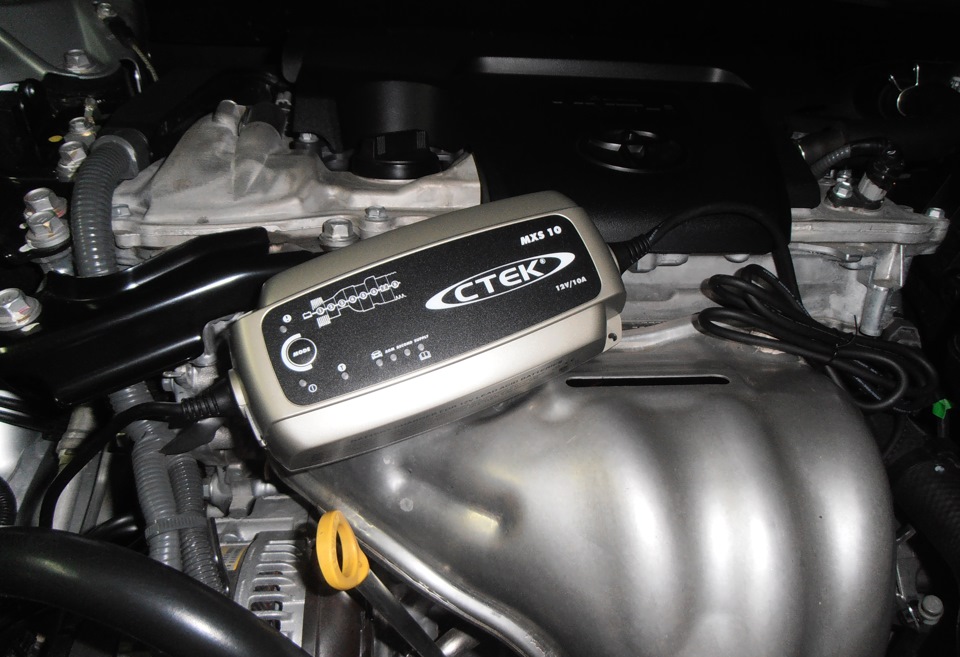

Тема зарядных устройств в любом случае интересная и нужная и не смотря на то что очень много уже написано о них на Д 2 при чем написано знающими и очень продвинутыми в этом вопросе пользователями ( себя не отношу к таким ) я все же решил сказать еще несколько слов об автомобильных зарядках !
Прочитав запись уважаемого ….Bitstream … из Тулы о ЗУ .СТЕК я очень заинтересовался этим устройством в итоге заказал и купил его ! Вообще тема ЗУ мне давно интересна и в связи с тем что приходится довольно часто оставлять машину от нескольких дней и дольше …я пользуюсь зарядниками и у меня их несколько ( покупались в разное время ) !.. До последнего времени пользовался ЗУ Автоэлектрика — Т 10 -21 …www.avtoelektrika.ru/t1021.php и должен сказать что это очень хорошее ЗУ …возможно лучшее из не дорогих !..
Не буду расписывать все характеристики и преимущества ЗУ .СТЕК это прекрасно сделал …Bitstream …в своей записи ! Скажу только что меня очень заинтересовали возможности этого устройства …зарядить АКБ в полностью автоматическом режиме на 100 % ( обычно автоматы заряжают на около 80 %) … производить зарядку не снимая клемм с АКБ и возможность оставить прибор подключенным к АКБ на длительный срок для поддержания его в заряженном состоянии !
ЗУ .СТЕК …я опробовал и оно полностью оправдало и положительные отзывы о себе и свою стоимость … оно действительно заряжает в авто режиме .на около 100 % …заряжает на морозе ( одну машину зарядил в — 22 гр без проблем ) и нет необходимости снимать клеммы с АКБ !..

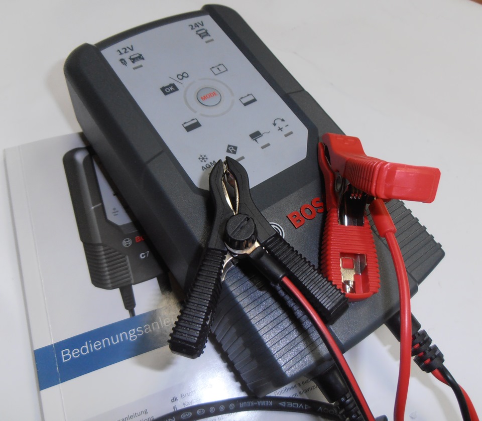

Но так получилось что в примерно в это же время мне подарили еще один зарядник … и то же не простой … BOCH C 7 …www.bosch.ru/ru/ru/newsro…news-detail-page_4297.php это уже известный и ставший популярным прибор …который аналогичен по своим возможностям !..
BOSH C 7 … я то же проверил ( правда на морозе не пробовал ) и все хорошо работает …но … мне было интересно сравнить два устройства на предмет полного заряда .то есть … на какие именно 100 % они заряжают … есть ли разница ?..
Оказалось есть и большая !.. Был взят сильно разряженный АКБ 55 а/ч …сначала я зарядил его BOSH … до полного заряда ( по показаниям прибора ) а потом этот же АКБ стал заряжать …СТЕК …и вот …СТЕК … признал этот АКБ заряженным на примерно 80 % и заряжал его еще примерно два часа !.. Затем на степень заряженности были проверены еще несколько АКБ уже на машинах … и опять то же самое …BOSH считал их заряженными полностью … а СТЕК … определял заряд не более 80 % … и один из АКБ заряжал целых 4 ре часа !..
В связи с этим я сделал вывод что …BOSH реально заряжает так же как и обычный автомат … и полностью зарядить АКБ все же не может . Кстати там где BOSH …видит полный заряд …Автоэлектрика .Т 10 -21 … продолжает заряжать … а учитывая что она в автоматическом режиме заряжает на примерно 80 % …то можно сделать вывод что …BOSH . не дотягивает и до 80 % !.. Что касается остальных возможностей зарядника именитого производителя то он их выполняет хорошо !

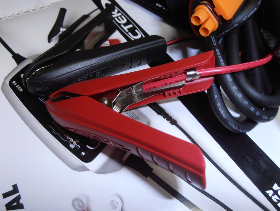

Что касается .ЗУ …СТЕК …то он просто отличное ЗУ … и как сказал …Bitstream …делает все …только …SMS не присылает … !
Вот собственно такой получился тест драйв .) !.. Я конечно понимаю что все это методом тыка …но уж как получилось … ) Очень рекомендую ЗУ … СТЕК …MXS 10 … тем кому нужно действительно хорошее устройство … а для владельцев авто на которых не желательно снимать клеммы с АКБ … оно просто необходимо !

СТЕКом можно заводить любую машину не снимая клеммы с АКБ … но ему самому розетка нужна по любому .
