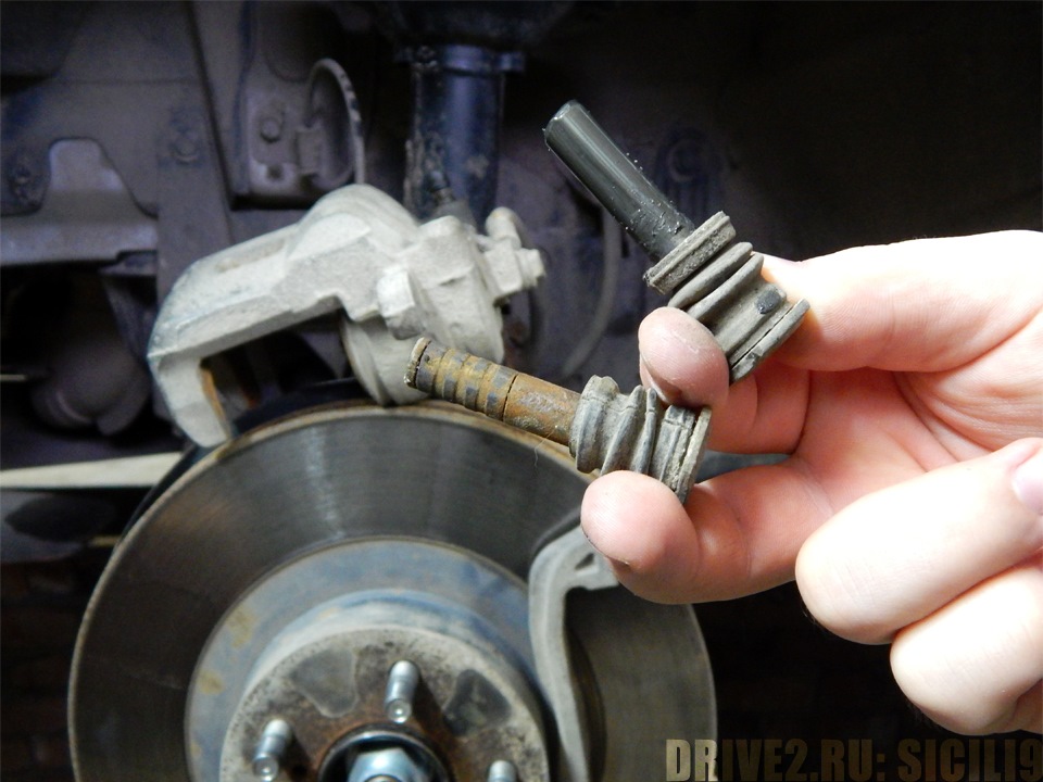

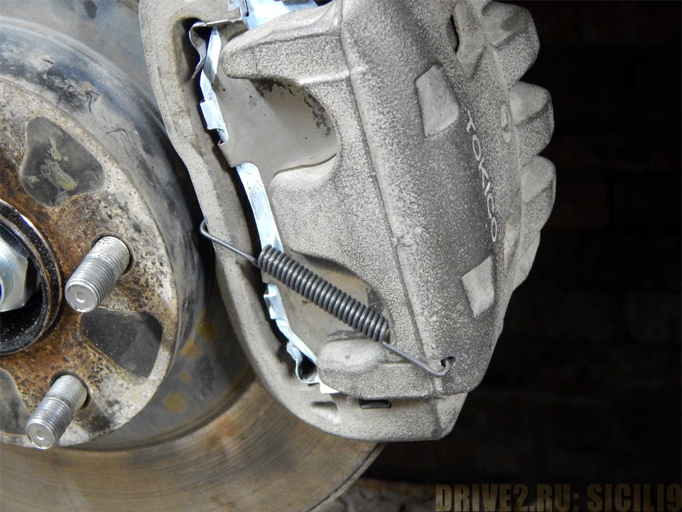

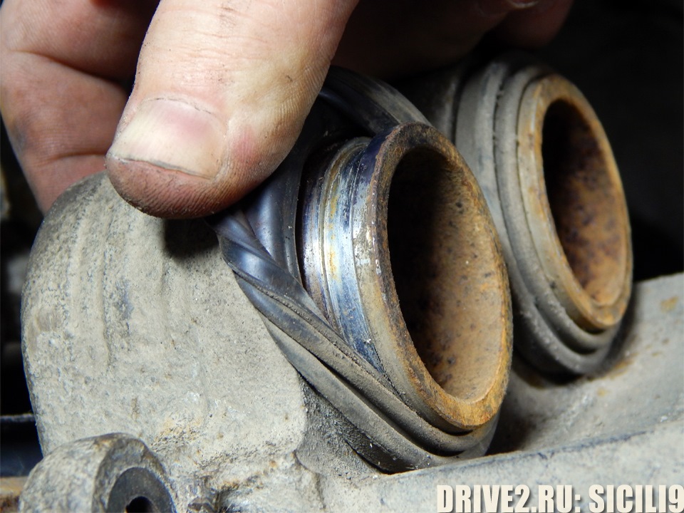

В последнее время начал беспокоить стук с передней левой стороны. Проявлялся он принципиально только при температуре выше -10°С и на мелких неровностях, а если учесть какие у нас дороги, то практически всегда. Первым делом подумал на амортизатор, т.к. этот стук очень сильно напоминал звук «пустого» амортизатора. Грешил и на стойки стабилизатора, но все проверки показали, что я заблуждался. Про направляющую суппорта я подумал в последнею очередь. Начал смотреть и увидел порванный пыльник на нижней направляющей. Демонтаж показал, что смазка давно покинула его. Установил новую направляющую, новый пыльник, все обильно смазал смазкой от ЛиквиМоли, кстати, мазать надо не только направляющие, но и поршни, об этом многие забывают.

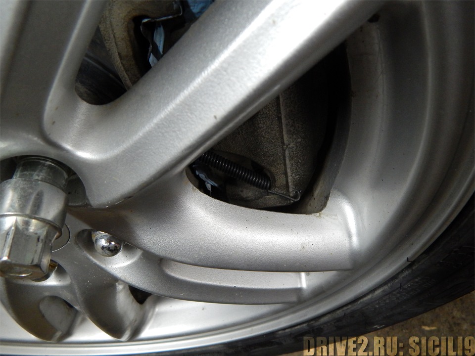

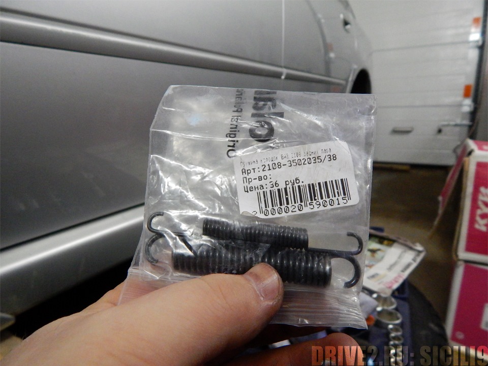

Думал всё, проблема решена и больше стука я не услышу. Но прокатившись после сборки суппорта я снова услышал этот противный стук. О_о. В чем дело? Понятия не имею, но проблему решил не традиционным методом замены (я просто не знал, что надо заменить), а «народным». Купил комплект пружин для заднего барабанного тормоза 2108, из него использовал ту, что меньше.

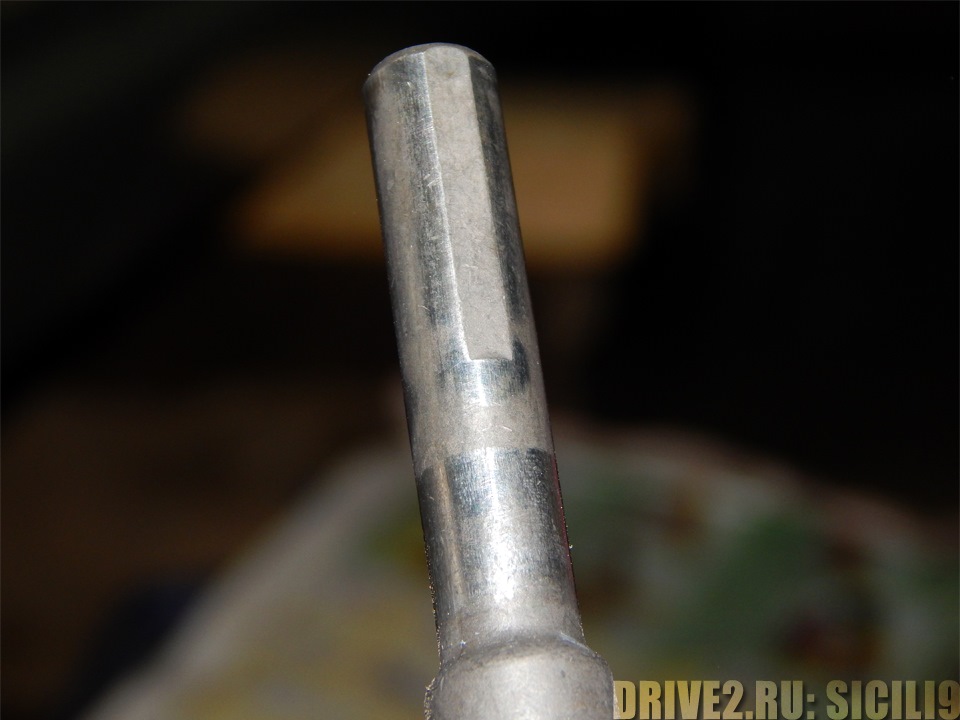

Сделал углубление в скобе мм на 6-8 сверлом на 4. И такое же углубление в суппорте. На фото видно как получилось.
Колхоз? Да. Стучит? Нет.

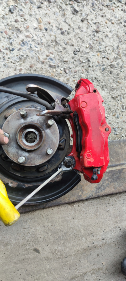

Доброе Утро Товарищи Субароводы!Прошу вашей помощи!
Вчера кинулся поменять колодки и обнаружил что нижняя направляйка суппорта закисла и не хочет ходить!Подскажите пожалуйста как ее снять для того чтобы разработать и не порвать пыльничек?
я свою выжигал потом раскачивал

так и ездишь с пружиной? сильно ее тянул?
Нет, повторная замена направляющей + другая смазка решили проблему.

решается просто! отдаешь токарю, он делает на направляйках две фаски, в эти фаски надеваешь резиновые колечки, смазываешь заряжаешь, поехал! На двух субарях так делал, и друзьям советовал! Цена вопроса 100 рублей токарю! Многие на стойки начинают грешить, т.к стук непрятный от суппортов идет! Кому надо скажу где делают!

Мы на грузовиках скамейках так делали, только вместо резиновых колец делали фторопластовые и забыли про них😉

Время показало, что с пружиной колодки постоянно прижаты к диску, что перегревает его и в первой луже он умирает, при торможении появляется биение. Нужно проточить на направляющей, которая без резинки, паз под нее, поставить резинку и не знать забот
Есть такое дело. Но нет полной уверенности, что виновата именно пружинка. Нижняя направляющая, которая с резинкой должна работать как амортизатор, там на резинке специально каналы для прохода воздуха сделаны, но если переусердствовать со смазкой то эти каналы забиваются смазкой и она работает как поршень. А если еще и верхнюю проточить и одеть резиновое кольцо, которое точно круглое, то получим еще и сверху поршень. Направляющие будут выдавливаться из отверстий и тем самым прижимать скобу с колодкой к диску.

Главное, чтоб это колхозная пружина в важный момент не попала между диском и колодкой…Это не решение, как и новые направляющие…
Направляющие нужно вытачивать с учетом износа. У меня был стук направляющих на своей Суба станции мне выточили новые направляйки с учетом всех нюансов — теперь тишина.
А как Вы это себе представляете, чтобы пружина могла попасть между колодкой и диском?
И второй вопрос, если Вы допускаете такие фантастические крайности, то задумайтесь тогда из той-ли стали Вам выточили направляющие?
