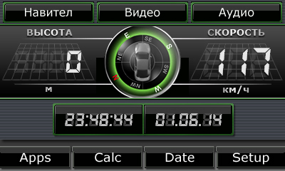

Какую версию Навитела использовал? 7.5 или 8.5? По видео видно, что часть символов уползла за пределы экрана. Экран Болеро имеет разрешение 400*234, а не 480*234. Какой скин для Навитела использовал? Под 480*234? Не встречалось 400*234? Если не найду, то придётся самому переделывать ((
Скин под Вольфа уже приятный почти подготовил, теперь занимаюсь подготовкой к запуску Навитела ))
Вот заготовка под Вольфа — www.fpro.aaanet.ru/connect/images/400-240.jpg
Как допилю, выложу в паблик на Шкода-Йети клубе.
Навител 7 вроде. Снимал, как только поставил. Экран был не откалиброван. От Вольфа отказался.
