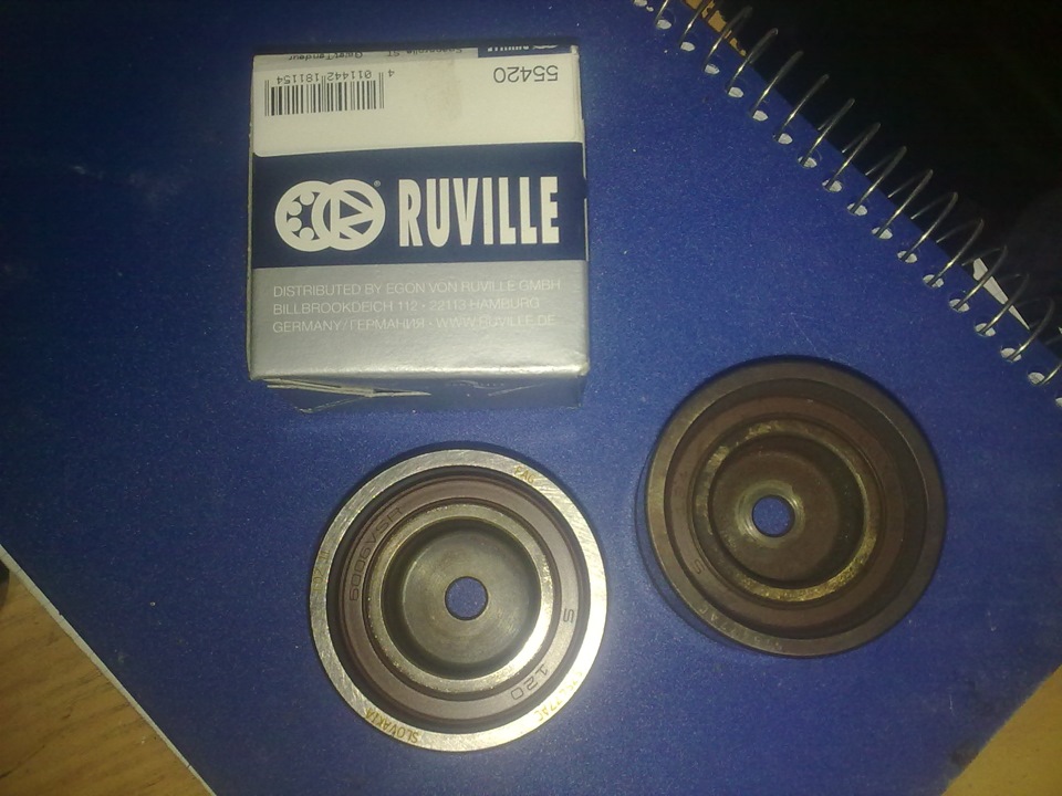

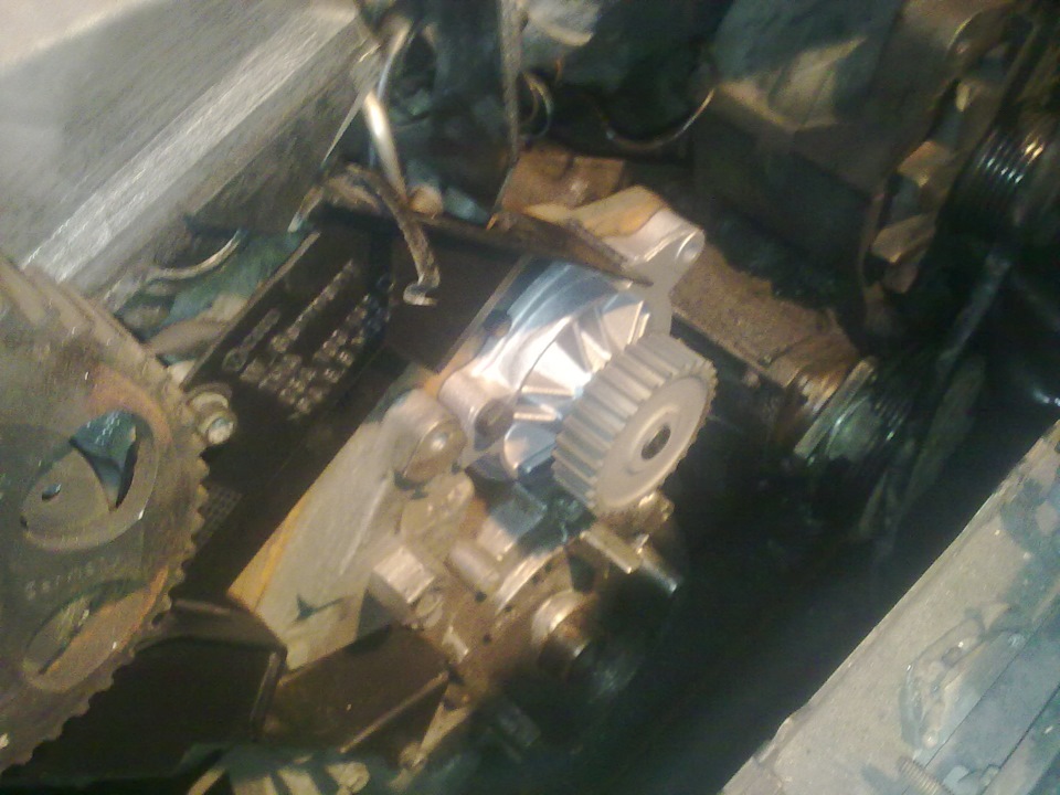

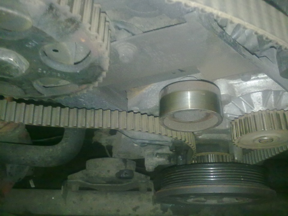

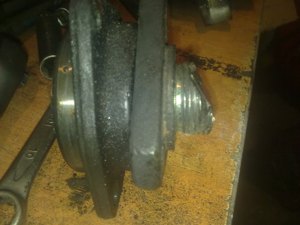

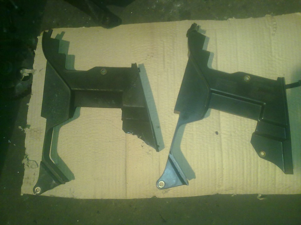

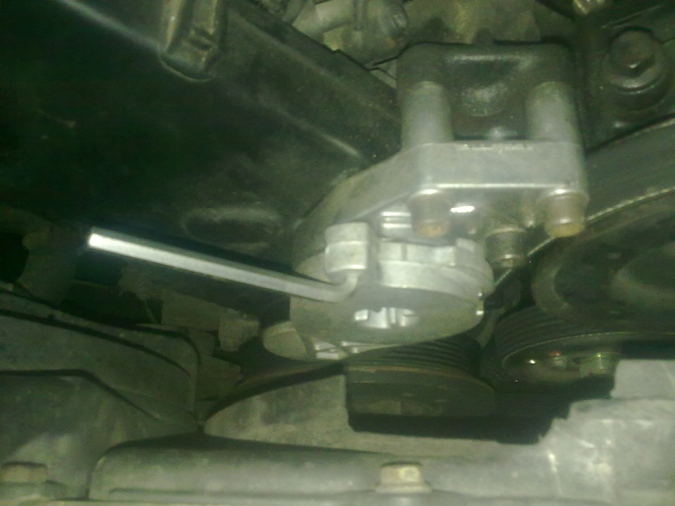

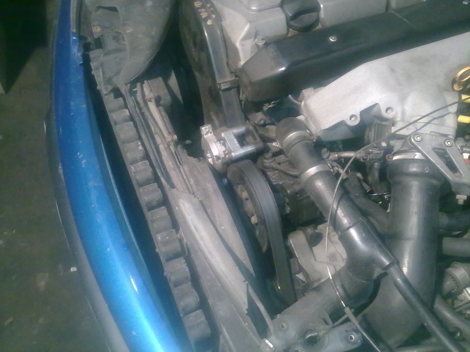

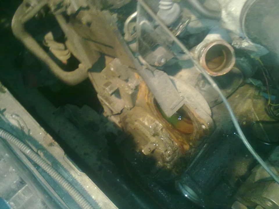

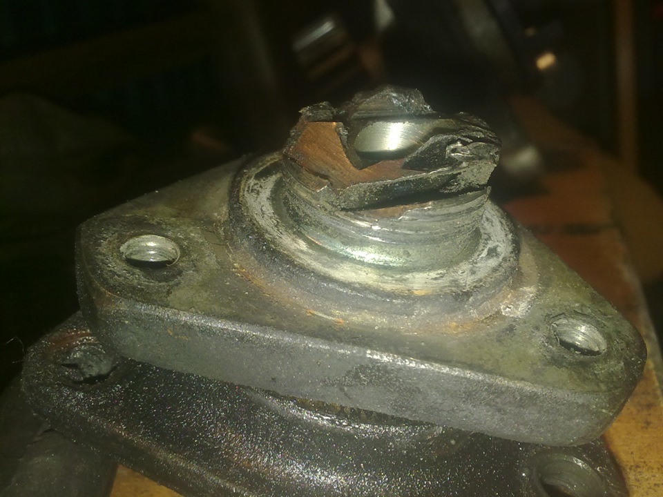

Начал чавкать ремень ГРМ. По пробегу он прошол 59000 км.Было решено его поминать.ПО мере разборки появились неприятные нежданчики которые тоже нада было устранить. Есть ссылочка где подробно описано как меняется ремешок ГРМ www.blindhorse.ru/index.p…ask=view&id=177&Itemid=29 Единственная разница моей замены и описаной в ссылке что я не снимал бампер и радиаторы.

Молодец Саш, тоже весной менять буду, не хочу бампер снимать…
дак там снимать 5 минут, я снимал когда себе менял всё и грм и одщий помпа и т.д)
привет а ГРМ какой фирмы брал?
про рувиль помпу не очень хорошо могу отозваться, , , , себе поставил шумела!а у друга вообще как попало работала!
рувиль это комплектовщик, в коробке рувиль может лежать и ина и что угодно
zzz-zadov
ремень контитек СТ 515
контитек один из лучших…
соглашусь) у меня тоже такой же фирмы)
Вентиляторы снимал?
И диффузор термо-муфты и электровентилятор.
