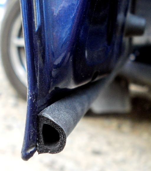

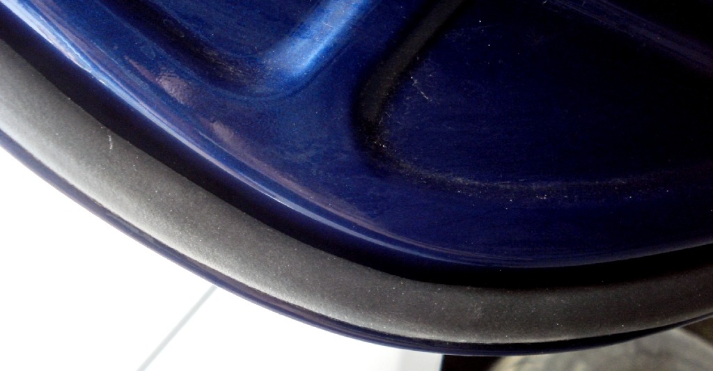

Вот и дошли наконец-то руки до того, что с завода отсутствовало напрочь, но, есть у многих моделей авто других производителей, а именно — УПЛОТНИТЕЛИ в дверях! Которых у нас на Гетцах просто нет! :(
Специально глянул у друга на Лачетти, так там уплотнители по контуру двери, плюс по "внутренней" стороне двери, т.е. двойная защита!
А её отсутствие, это: грязь, пыль, песок, вода, которая и попадает сквозь все эти щели в дверях (между кузовом и дверями), плюс дополнительная герметизация салона от шума и ветра.
Нашёл с трудом, объездив весь город, эти уплотнительные резинки D — образной формы.
НА все двери, плюс капот ушло 9 метров!
Капот не успел сфотать, проклеил там контур капота спереди и побокам, до уровня фар, так как там уже был уплотнитель на фарах.
Результат на фото в конце.

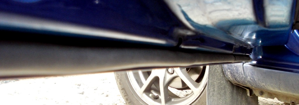

Пока пороги чистые, хоть и был дождь, но их не закидало грязью, время покажет, как долго все это прослужит, а также зима :)
P.S. Метр уплотнителя (двойная лента) стоил по 60 р. Так что вышло "экономно", берешь 4.5 метра, получаешь 9 м!
Информация по последним 3-м фото.

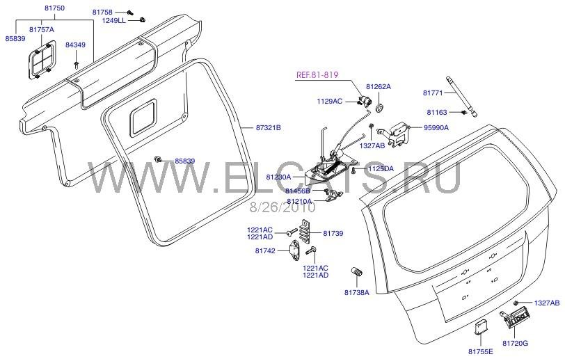

УПЛОТНИТЕЛЬ КАПОТА — 86430-1C000 — 540.00 р
УПЛОТНИТЕЛЬ ПРОЕМА ДВЕРИ ЗАДНЕЙ (5-Й) — 87321-1C000 — 850.00 р
УПЛОТНИТЕЛЬ ПРОЕМА ДВЕРИ ЗАДНЕЙ ЛЕВОЙ (НАРУЖ) (5 DOOR) — 83110-1C000 — 870.00 р.
УПЛОТНИТЕЛЬ ПРОЕМА ДВЕРИ ЗАДНЕЙ ПРАВОЙ (НАРУЖ) (5 DOOR) — 83120-1C000 —
83120-1C000
УПЛОТНИТЕЛЬ ПРОЕМА ДВЕРИ ПЕРЕДНЕЙ ЛЕВОЙ (НАРУЖ) (5 DOOR) — 82110-1C000 — 870.00 р
УПЛОТНИТЕЛЬ ПРОЕМА ДВЕРИ ПЕРЕДНЕЙ ПРАВОЙ (НАРУЖ) (5 DOOR) — 82120-1C000 — 870.00 р

хорошо получилось! Как теперь состояние чистоты порогов?

СпасибО! Гешку уже продал. Но скажу, что была шумка, потому двери закрывались отлично ) Пороги стали чище, но лучше конечно если есть штатные.

Нашёл, то что мы все так долго искали!
УПЛОТНИТЕЛЬ ПРОЕМА ДВЕРИ ЗАДНЕЙ ЛЕВОЙ (НАРУЖ.) (5 DOOR) — 83110-1C000 — 870.00 р.
УПЛОТНИТЕЛЬ ПРОЕМА ДВЕРИ ЗАДНЕЙ ПРАВОЙ (НАРУЖ.) (5 DOOR) — 83120-1C000 —
83120-1C000
УПЛОТНИТЕЛЬ ПРОЕМА ДВЕРИ ПЕРЕДНЕЙ ЛЕВОЙ (НАРУЖ.) (5 DOOR) — 82110-1C000 — 870.00 р
УПЛОТНИТЕЛЬ ПРОЕМА ДВЕРИ ПЕРЕДНЕЙ ПРАВОЙ (НАРУЖ.) (5 DOOR) — 82120-1C000 — 870.00 р
Ну, как Вам такая подборочка?!

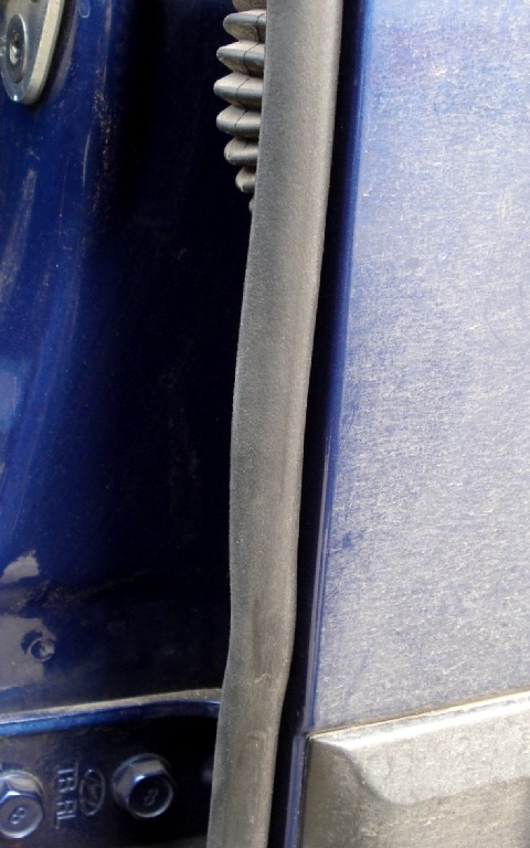

закупился такой лентой, поэкспериментировал
Промежуточные итоги:

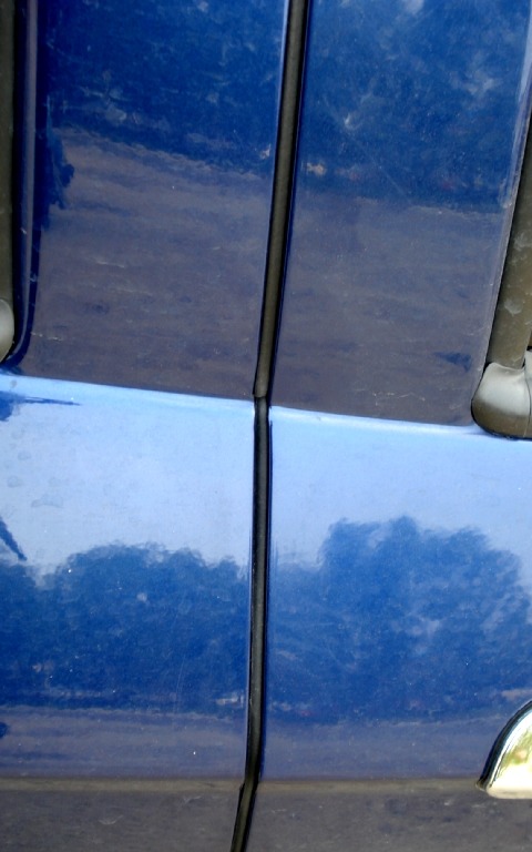

Между дверями все отлично в одну полосу.
а в остальных щелях с одной полосой контакта нет (проверяется просто — мочим место контакта и смотрим, есть ли след на резинке после закрывания)
То бишь по-хорошему надо делать полосу на двери плюс полосу на проеме.

просьба на будущее фоткать более общим планом, ато сложно идентифицировать
ОК! Я потом догадался что непонятно будет :) Просто хотел показать в упор, так сказать, позже сфотаю.
Немного неровно приклеилось. Но идея хороша!

Уплотнился отлично!
Спасибо, Серж! Главное теперь — проверка временем и климатом! :)
