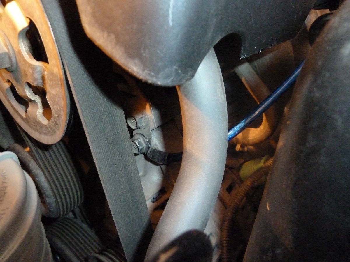

всем привет!на днях купил себе на аукционе стабилизатор напряжения Pivot Mega Razin и 5 минусовых проводов(они идут в комплекте со стабилизатором)!
утром следующего дня пошел в гараж и занялся установкой данного девайса! установка заняла часа полтора!
про установку:

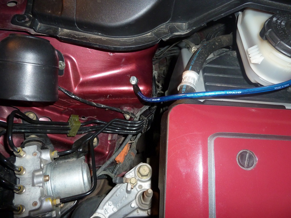

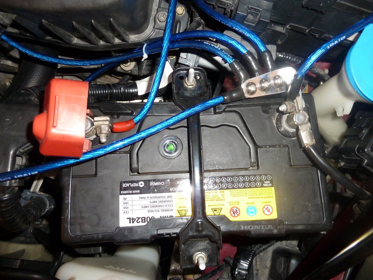

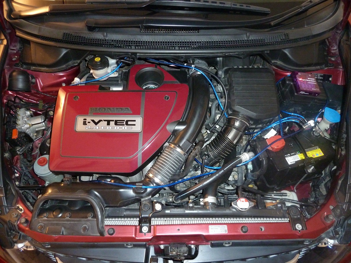

-снимаем крышку двигателя и воздушного фильтра. На минусовую клему одеваем клему для разминусовки и минусовую клему от стабилизатора.

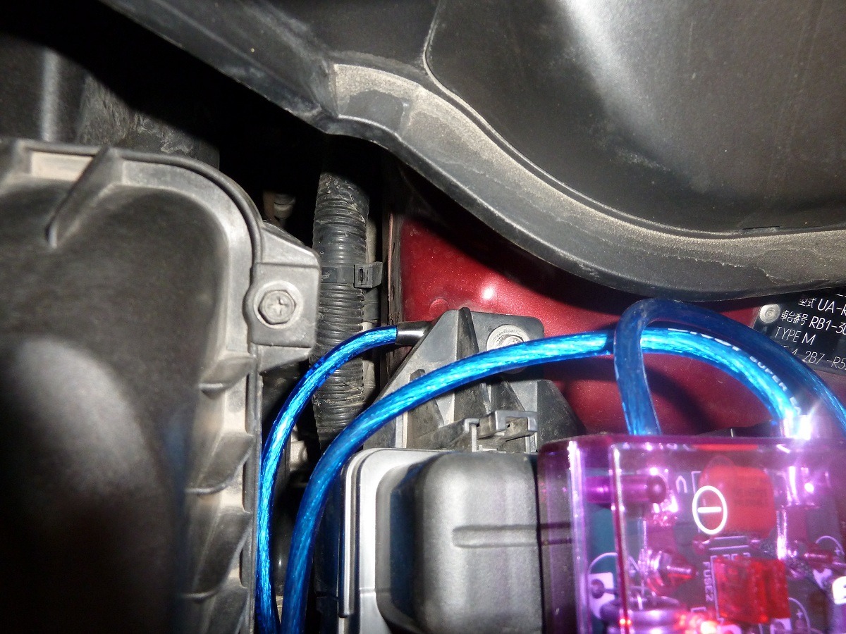

— первый провод разминусовки от аккумулятора проводим на кузов в районе таблички с номером кузова.
— Второй провод проводим к генератору

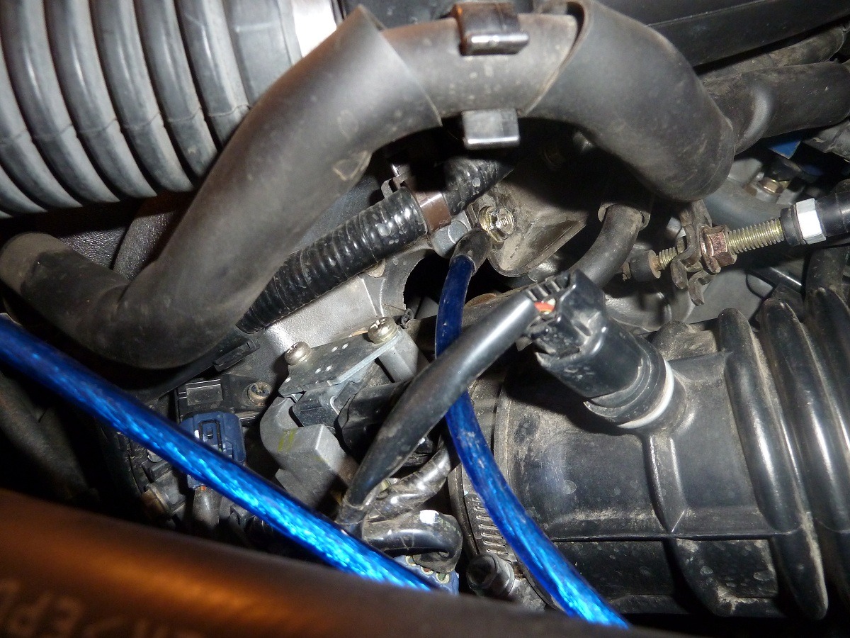

— Третий провод проводим к двигателю, под пластиковой защитой находим болт и подключаем к нему

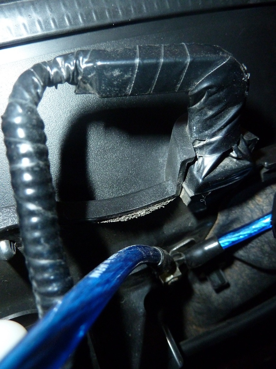

— Четвертый провод проводим к кузову, под лобовым стеклом и от него ведем другой провод на кузов в район противоположенный первому.
все смотрим на фото!

На какие агрегаты кидал провода?
