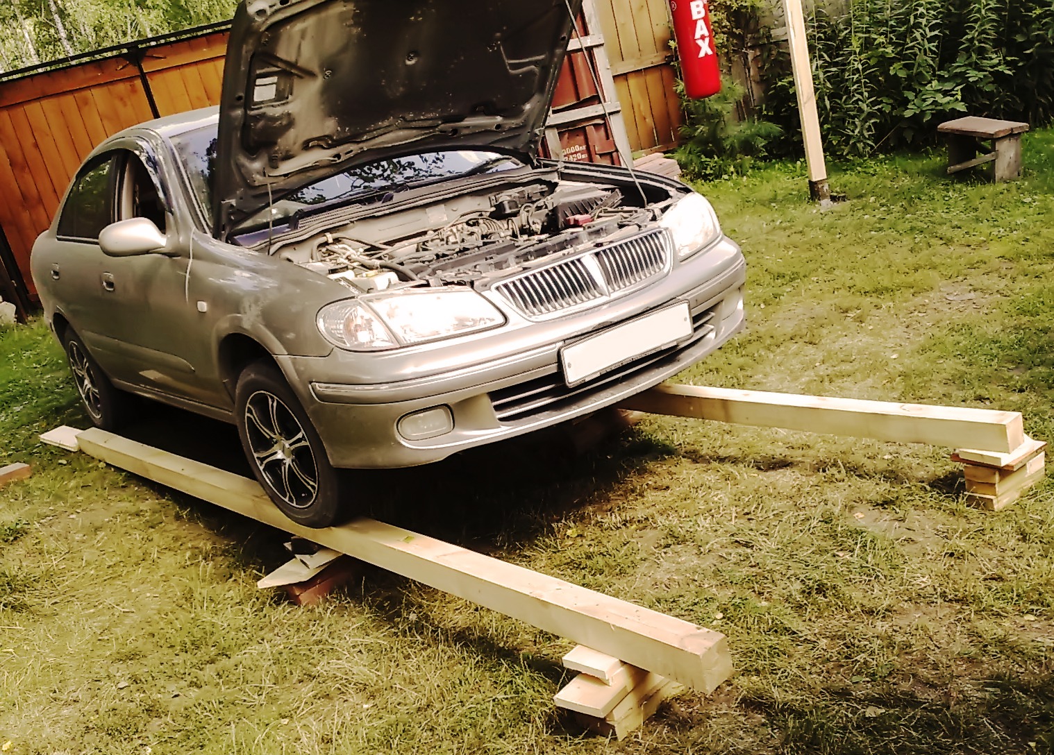

Процесс замены:
Загоняем машину на яму/эстакаду. Если нет ни того ни другого, то можно воспользоваться подручными средствами и соорудить такую конструкцию =)
Это была самая сложная часть процесса =)
Можно конечно менять через капот, но очень не удобно будет… Подлезть сложно.
