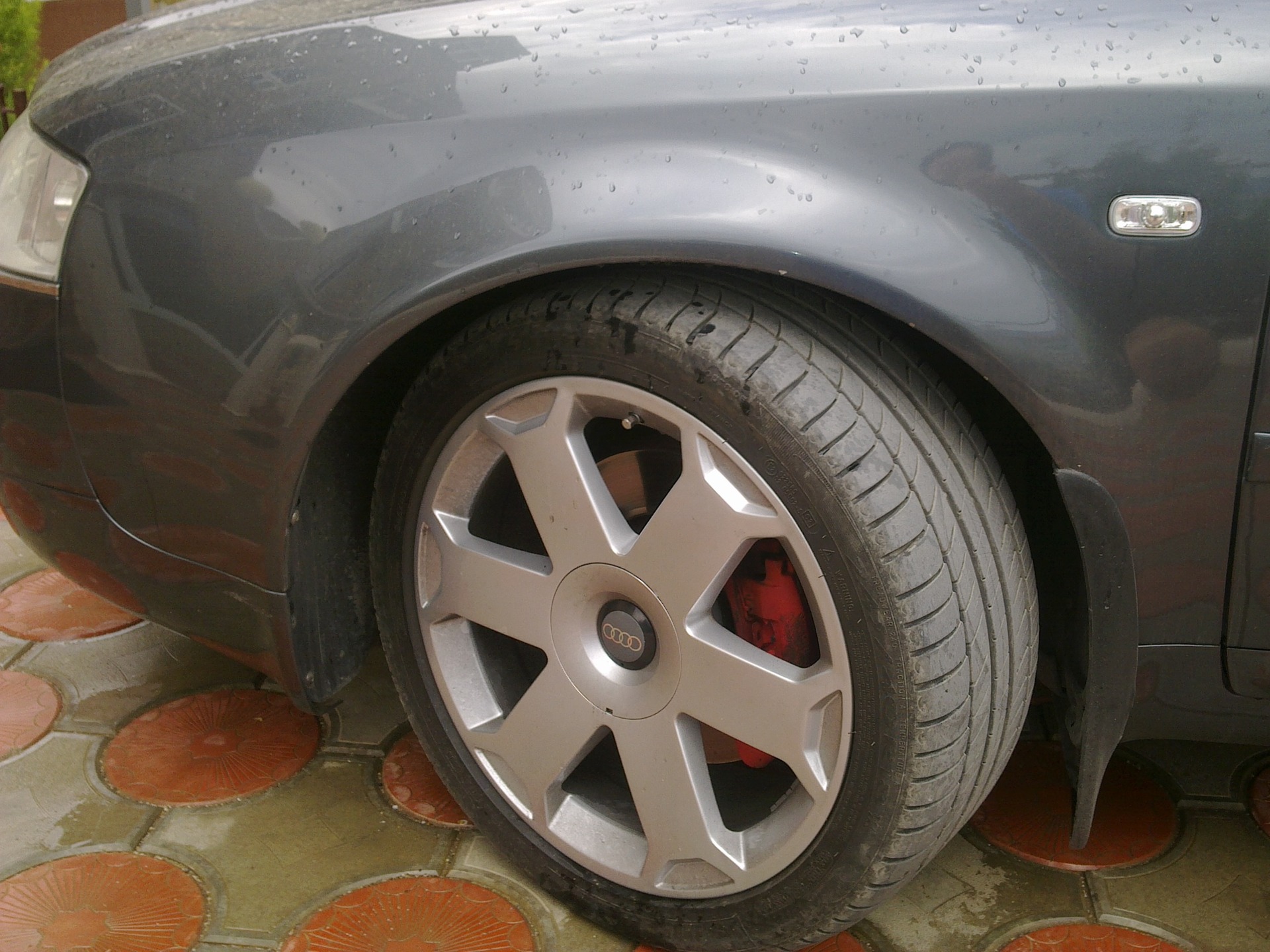

Интересно получается S-LINE оказывается это совсем не значит, что стоит подвеска S-LINE… Я в этом убедился когда решил перейти на 18 колёса, мне не понравился просвет между резиной и крылом пробили по вину и тут здравствуйте "ПАКЕТ ПЛОХИЕ ДОРОГИ"… см 1 фото…
Да и честно говоря на скоростях хотелось более интересного управления;) чего на таком пакете не достичь…

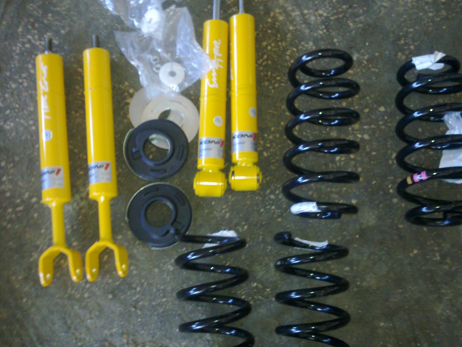

Начал выбор пересмотрел много вариантов однозначно хотел стоковую подвеску только "СПОРТ" и только от Ауди… Спасибо всем "драйвовцам" всем кто выкладывал вины своих автомобилей для подбора пружин одним словом пружины от 2.7 битурбо в моём кузове… вопросов у меня было много: станет?, не станет? а как? Я сравнивал пружины 2.7 бит европейцев и америкосов рассматривал посадку автомобилей в конце концов выбор сделан…и нужное занижение 2.5 см посадки меня устраивает)
Ну а стойки "КОНИ СПОРТ" этот выбор я сделал давно пробовал на других автомобилях они универсальны к любым пружинам регулировку жесткости 50% и поверьте это что нужно (по крайней мере для меня) сегодня всё установили пробовал_ доволен и в городском режиме и на двухсот на трассе ЖЕЛАЕМЫЙ РЕЗУЛЬТАТ…

так что получается? занижение около 30 мм вышло от штатной подвески, без пакета плохие дороги?
правильно так и есть)

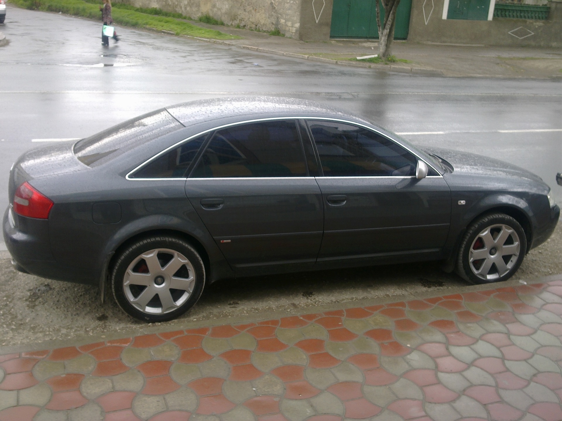

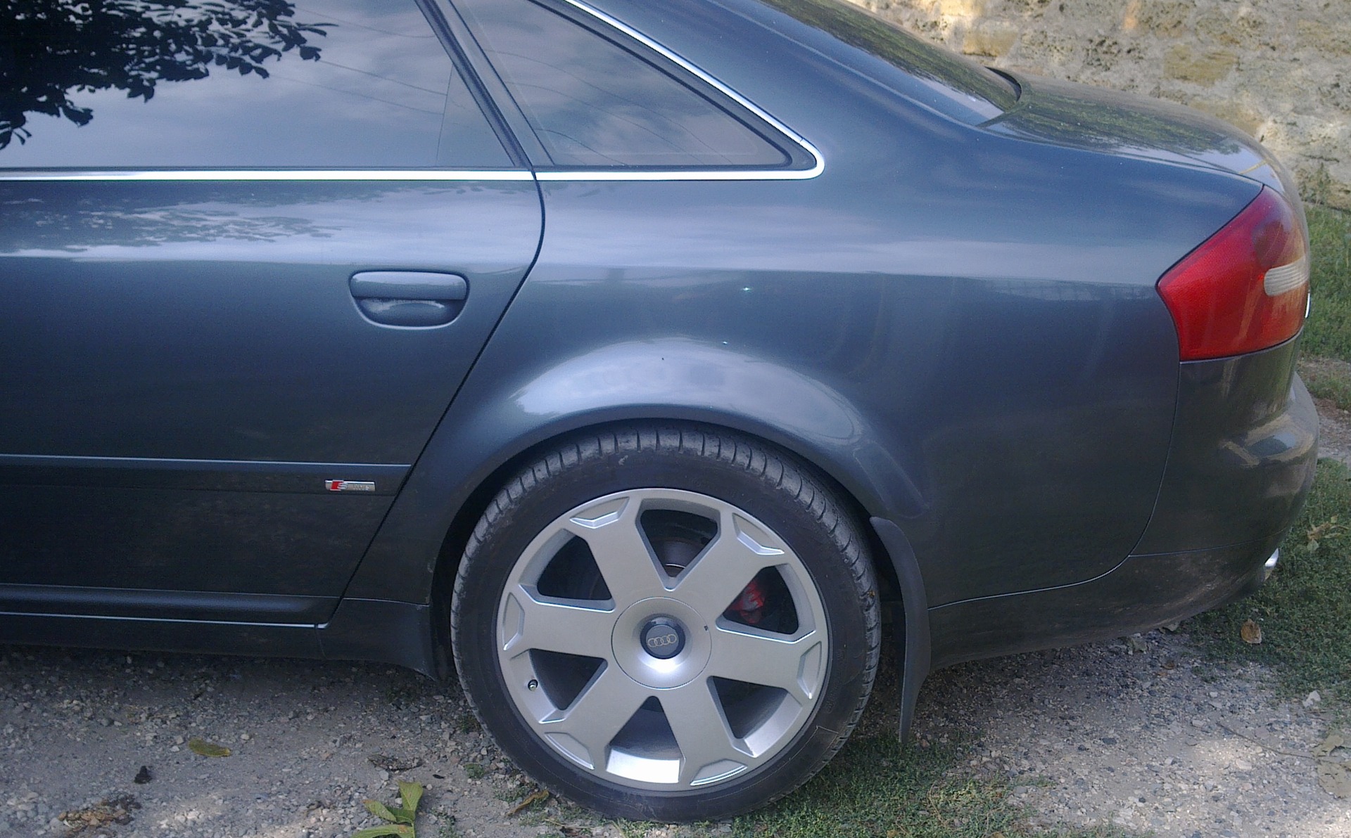

судя по аркам спереди 2.5 зад 3см
тут судя по аркам не пойдет :) моя спорт оригинал ниже стандартной на 25мм (стопро)… Думаю где-то такая же разница и с плохими дорогами только в другую сторону… :) поэтому разница думаю где-то 5см должна быть в итоге :)

я щас глянул вроде такой-же у тебя просвет как и у меня сейчас…
ну так я к тому что разница между спорт подвеской и плохими дорогами не 2.5см а больше :) так как у меня ниже стандарта а не плохих дорог на 2.5см :) это написано в расшифровке по вину… :) а то что сейчас она у тебя клева сидит никто не спорит :)

хм… вроде занижение в сравнении с плохими дорогами должно быть не 25мм а 50мм! :)

С пружинами непонял, какие, изготовление и почем?
8D0411105FK — пружина 1метка коричневая, 2 метки фиолетовые
4B0412031BN — аморик (белый)
Зад:
4B0511115BF — пружины 1 метка розовая
4B0513031Q — аморик, обозначений нет…Это распечатка спорт подвески 2.7 БИТ (Америкоса) в С-5 кузове;) Европейцев перед стоит такой-же а зад 4B0511115CB — 3 метки — розовые…
Коняки подходят к любым пружинам я выбрал америкосовский вариант зад у них ещё чуть ниже да и какойто породокс 4B0511115CB — 3 метки — розовые это с пакета "плохие дороги"
стоимость пружин какието 65 какието 70 евро за штуку вот так;)

особенность спорт пружин- они не просаживаются, витки толще, но их меньше чем на покете плохие дороги… я грузил 250 кг картошки задний просвет между колесом и крылом всего на 1см меньше стал, а на старом пакете сантиметров на 4-5 упал-бы из памяти…
