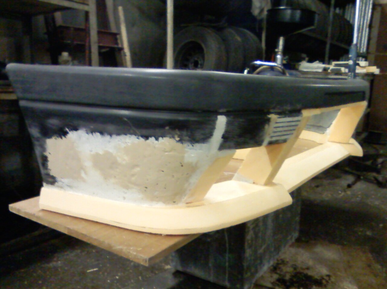

Материалы: Пеноплекс, строительная пена, шпатлевка, стекломат 300, полиэфирная смола, эпоксидка, гелькоут и много шкурки. И родной бампер кстати.
Сначала склеил эпоксидкой 2 листа пеноплекса:
Потом вырезаем форму юбки которая вам необходима на сколко хватит фантазии котсаем бампер как надо из обрезков нарезаем вертикальные стойки. я выбрал такие формы для своего бампера:
Затем запениваем нужные участки пеной и обрабатываем до нужной формы я обрабатывал 60ой шкуркой и пеноплекс и пену обрабатывает легко.Получаем что-то такое:

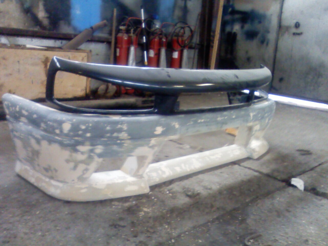

Далее работа с полиэфиркой и стекломатом клал 3 слоя 300-ого мата не словами ну и слвестно тоже!:
Обрабатываем и шпатлюем получается так:
Опять обрабатываем:
Накладываем пару слоев гелькоута:
Обрабатываем и грунтуем:
Красим и вот результат:

А вместо пеноплексса можно использовать другой материал ?
Можно. Лиж бы его не разедало полиэфиркой
Как на счет полистирола?
Я думаю прокатит

ты какой смолой пользуешся? и лучше пользоваться не стекловолокном а стекломатом. у меня небыло с этим проблем я пользовался стекломатом и полиэфиркой. полиэфирка более житкая чем эпоксидка впитывается моментом.
вопрос в следующем . вот пришлось работать со смолой и она не хочет . сразу же впитываться . течёт по стекловолокну . как ты решал эту проблему или у тебя было как то по другому ?

а я перед матом и полиэфиркой эпоксидкой покрывал. эпоксидка не ест пеноплекс
Привет! Смотрю ты прям на пеноплекс мат ложил. Я шпаклевал его перед тем как обклеивать, так как смола есть пеностирол.

привет! просто шкурил шкуркой некаких особых заморочек
привет! а чем ты шкурил сложные местаа? какие то особые темы были или просто шкуркой?

золотые руки супер получилось! Есть пару вопросов как ты пенопласт прицепил к бамперы?
клей, саморезы.
А что за пенопласт такой? ещё такого не видел?!
Отчет бы прочитал! Это пеноплекс!

а какая разница? 50 мм
Плотность разная, 35й пожиже, его повсеместно кладут, а от 45-го (марка) — для утепления очень тяжелых штук, например взлётно-посадочных полос. Прочнее по идее должен быть
Какой марки Пеноплэкс брал?

сколько времени ушло?
Месяц где-то
