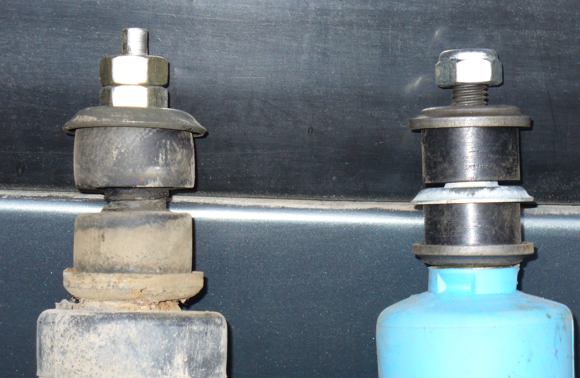

сзади открутилось все без проблем.т.к. в комплекте с ними идет свой крепеж, то я не стал выпендриваться и городить огород из волговского, хотя подушки крепления купил новые.
вот понимание "европейцев" и рядом как это крепят русские.имхо наши промахнулись.ибо при нашей схеме нижняя подушка постоянно подкашивается и в итоге проваливается в дырку крепления, а если по схеме Бильштайна то во-первых, сами подушки из поулиретана, во-вторых, блюдце не даст нижней перекашиваться и не даст провалиться в отверстие в усилителе.
Аммики для сравнения(старые вообще никак не амортизировали и при сжатии вообще никак не выходили наружу, а так и оставались сжатыми):

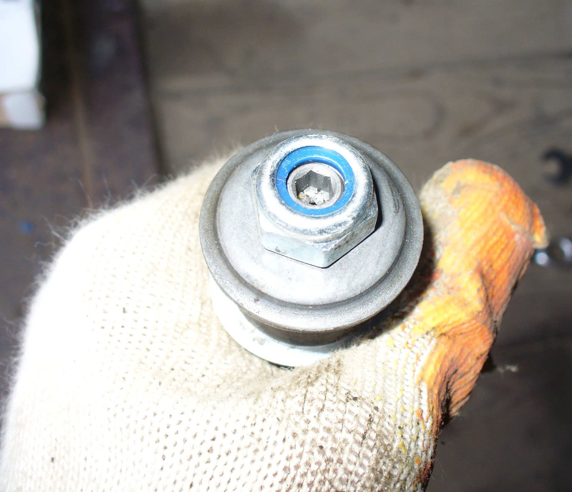

волшебная самоконтрящаяся гайка (настолько клевая вещь, что я побежал и купил на запас еще таких)
кстати, что очень удобно в Билях — это шток удерживать надо шестигранником, а не бегать искать долбанный ключ на 4.5-5, который тупо сворачивает грани у штока.

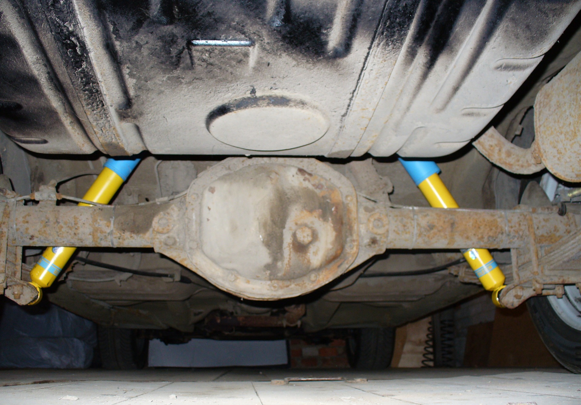

ну и коды от задних:
спереди код BE5-2771(их еще не ставил, т.к. там намертво прикипели гайки и ключом не удается сдернуть, поэтому буду или сами гайки резать или шток, но скорее всего гайки, т.к. аммо пробежали мало и есть смысл их продать/подарить коллегам волговодам.
