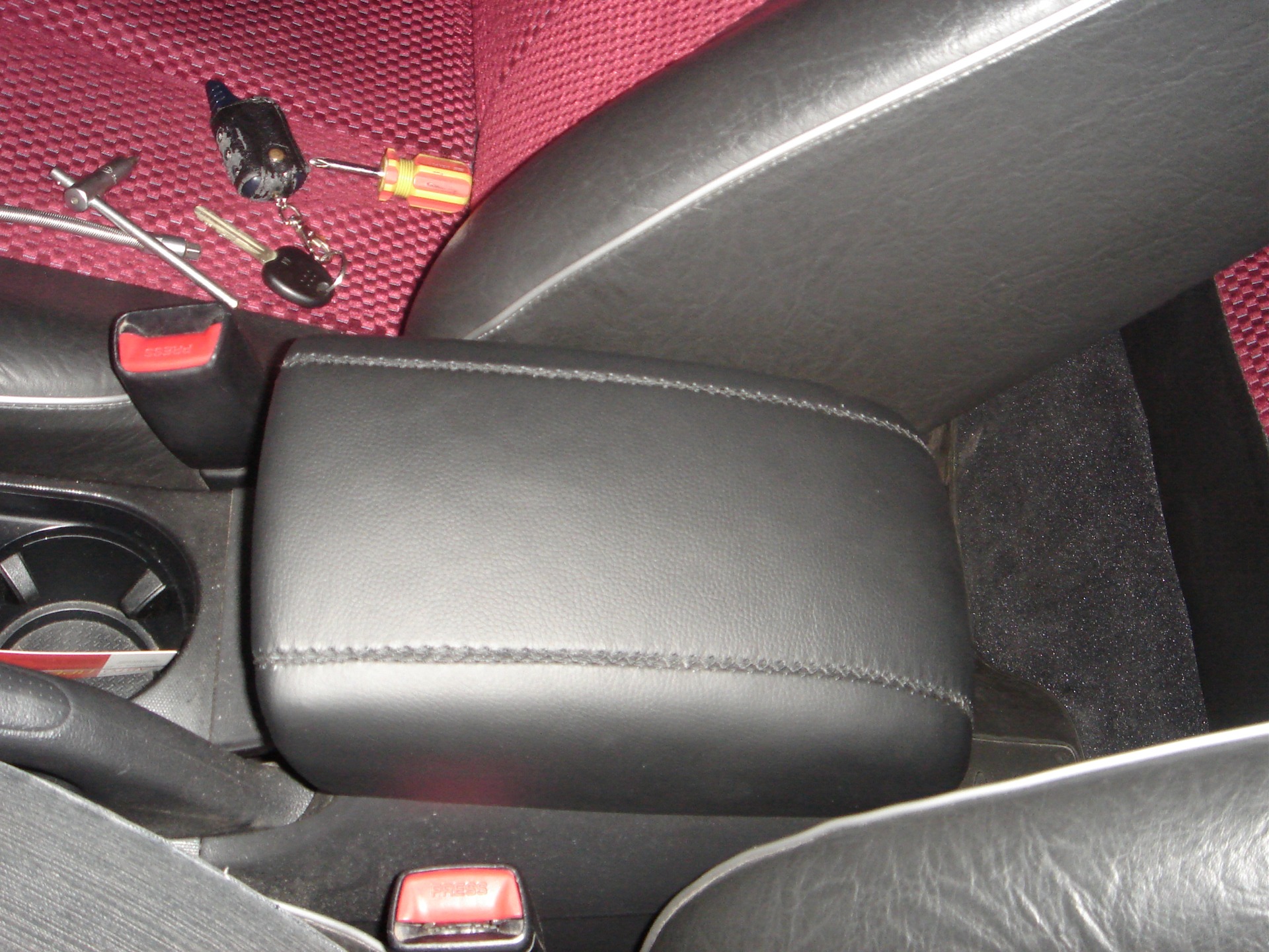

Вот наконецто сделали мне подлокотник, обшили кожей. Раньше он был из ткани и за 3 года ткань поизносилась, так как локоть всегда лежит на нем, вот немного информации для тех кто решиться снять и обшить его, сразу оговорюсь что мне его сделали в автоателье, я только лишь его снял.

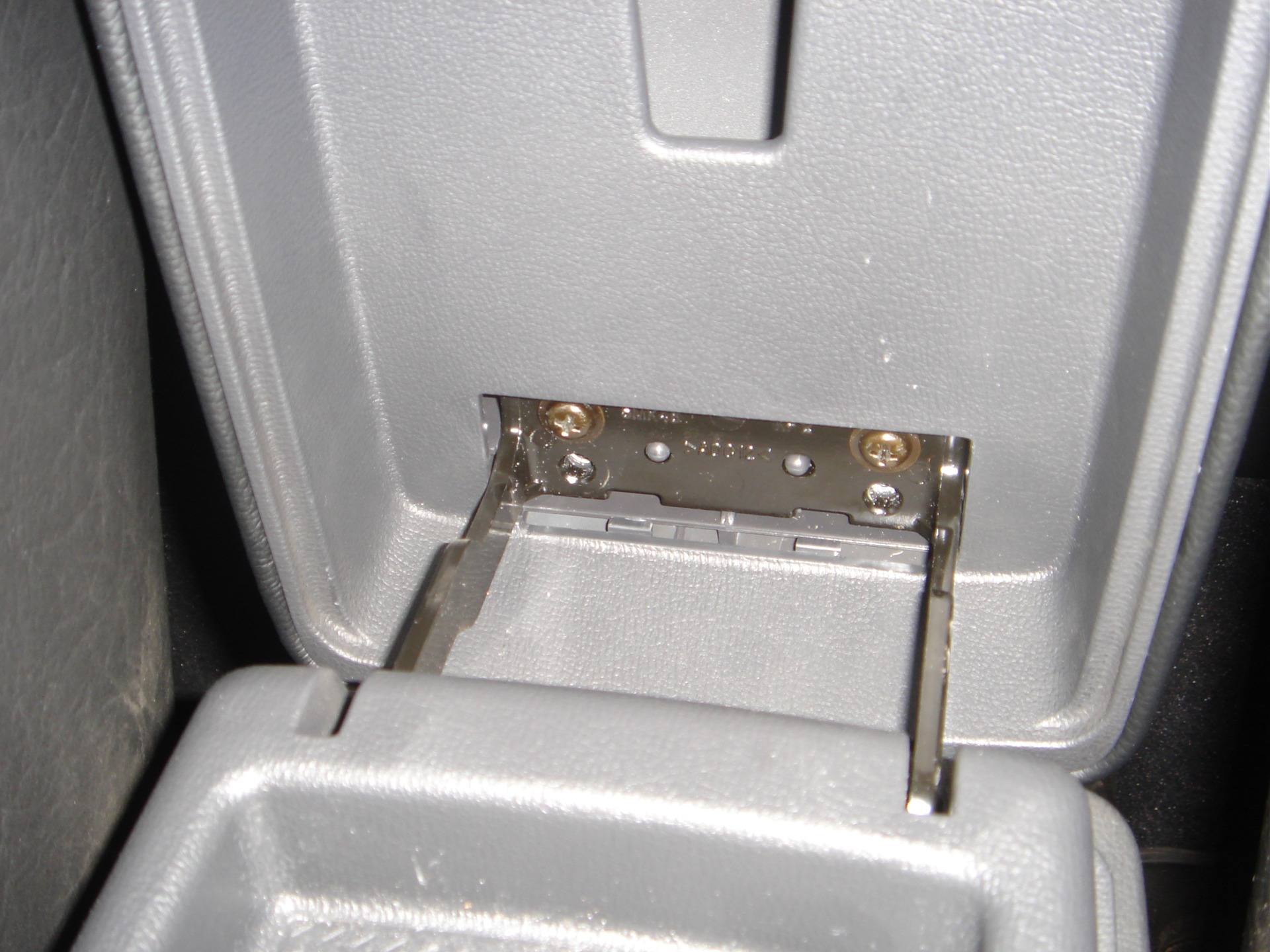

вот подлокотник сзади

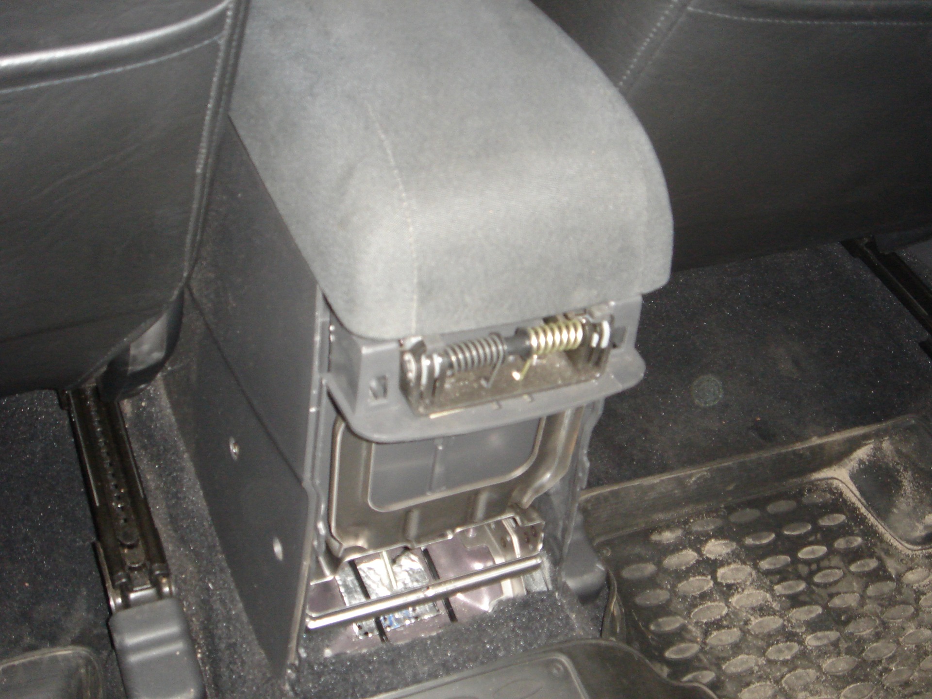

снял заднюю стенку открутив 2 саморезика справа и слева и потянув на себя преодолев защелки
открыл и открутил два самореза они видны на фото

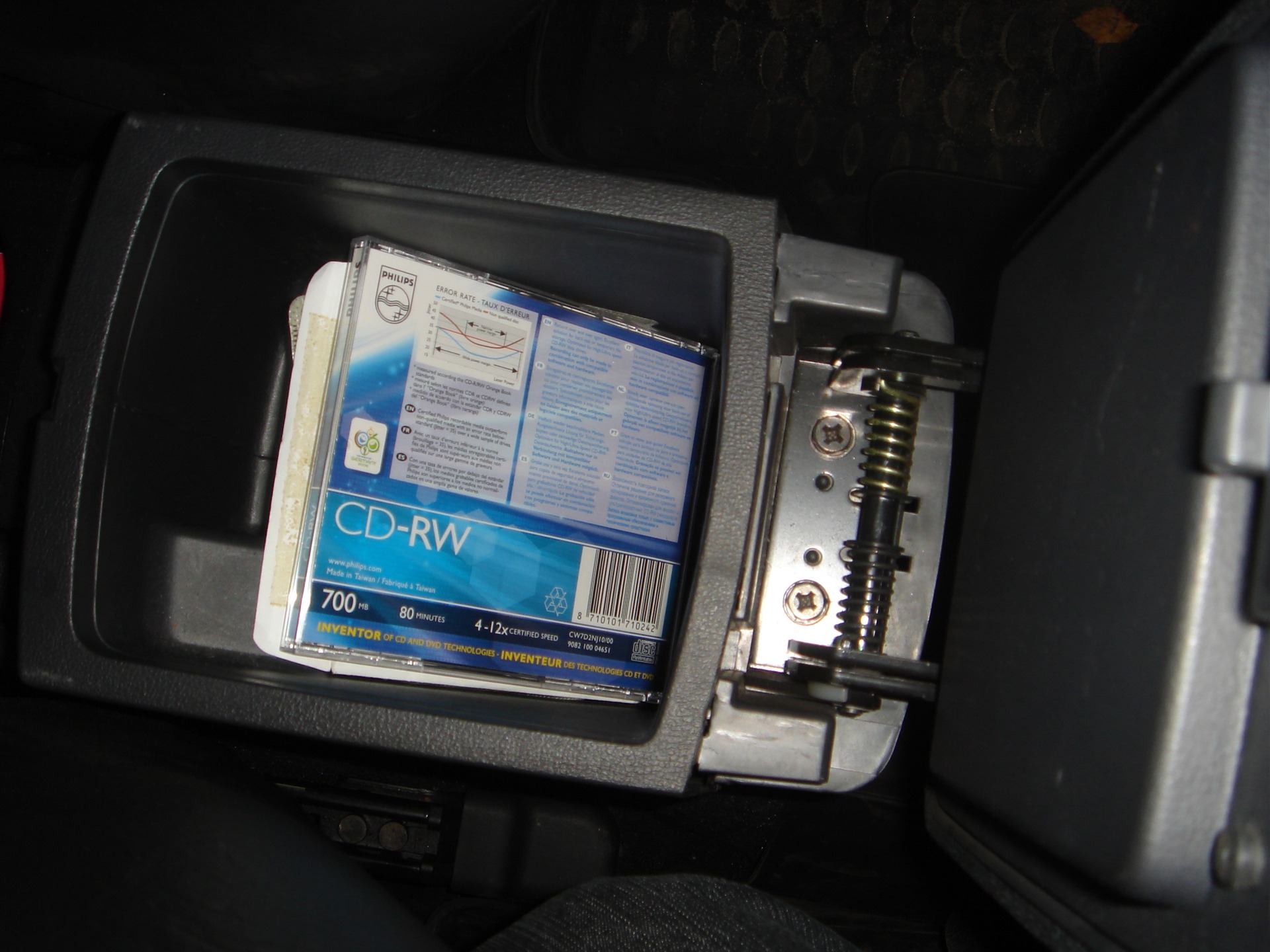

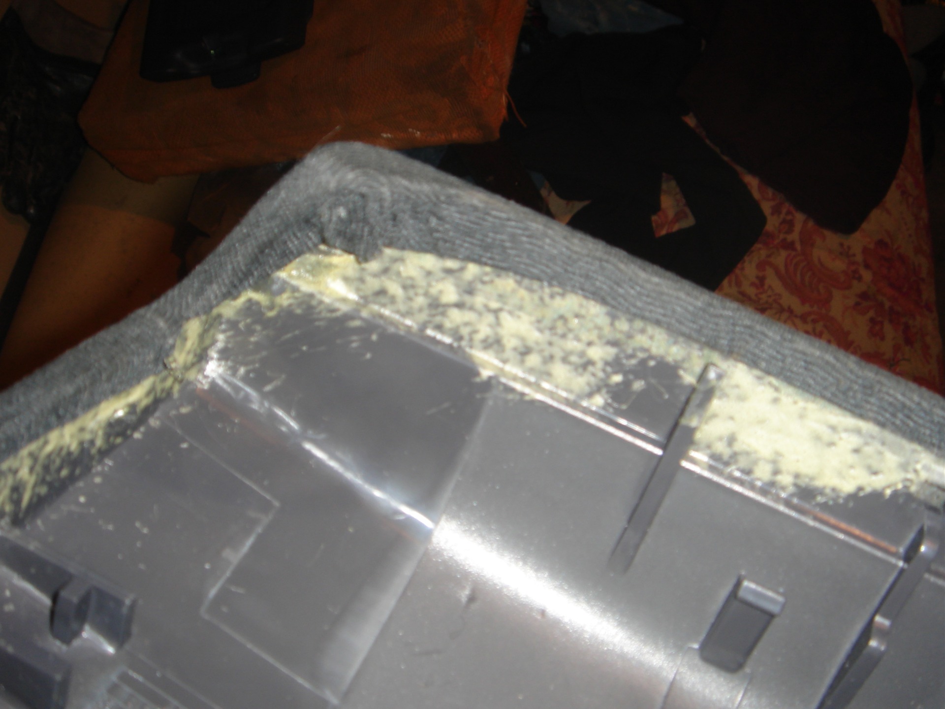

все это снял и стал ковыряться с крышкой, там немного пришлось потрудиться, с помощью металлической линейки снял нижнюю часть подлокотника

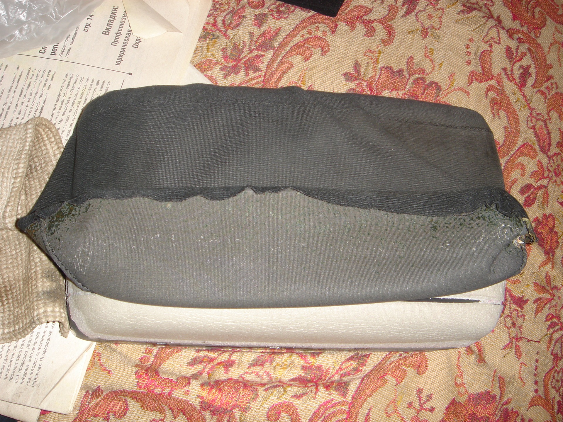

старая ткань приклеена на клей
оторвал ее для того чтоб её использовали как трафарет

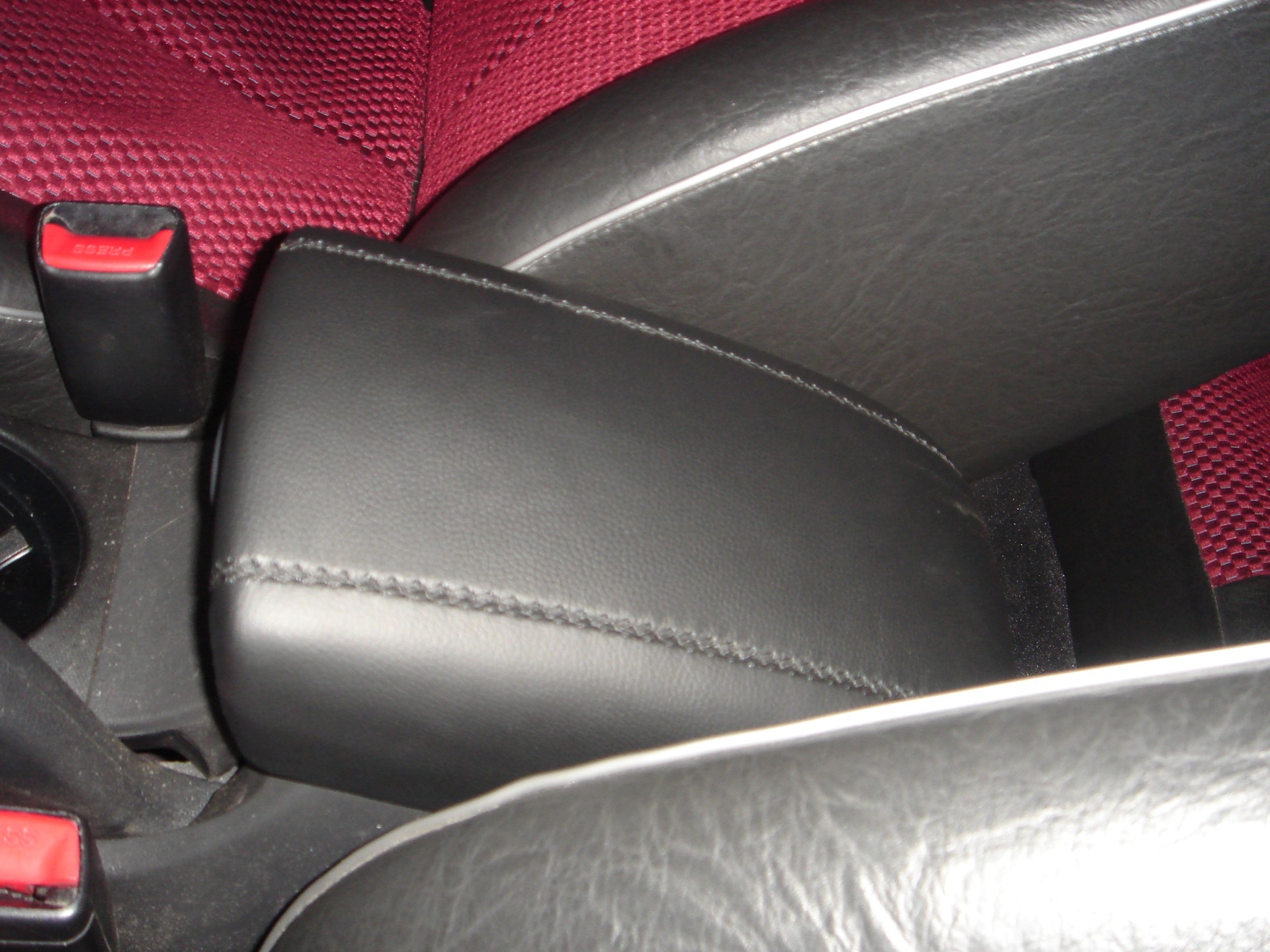

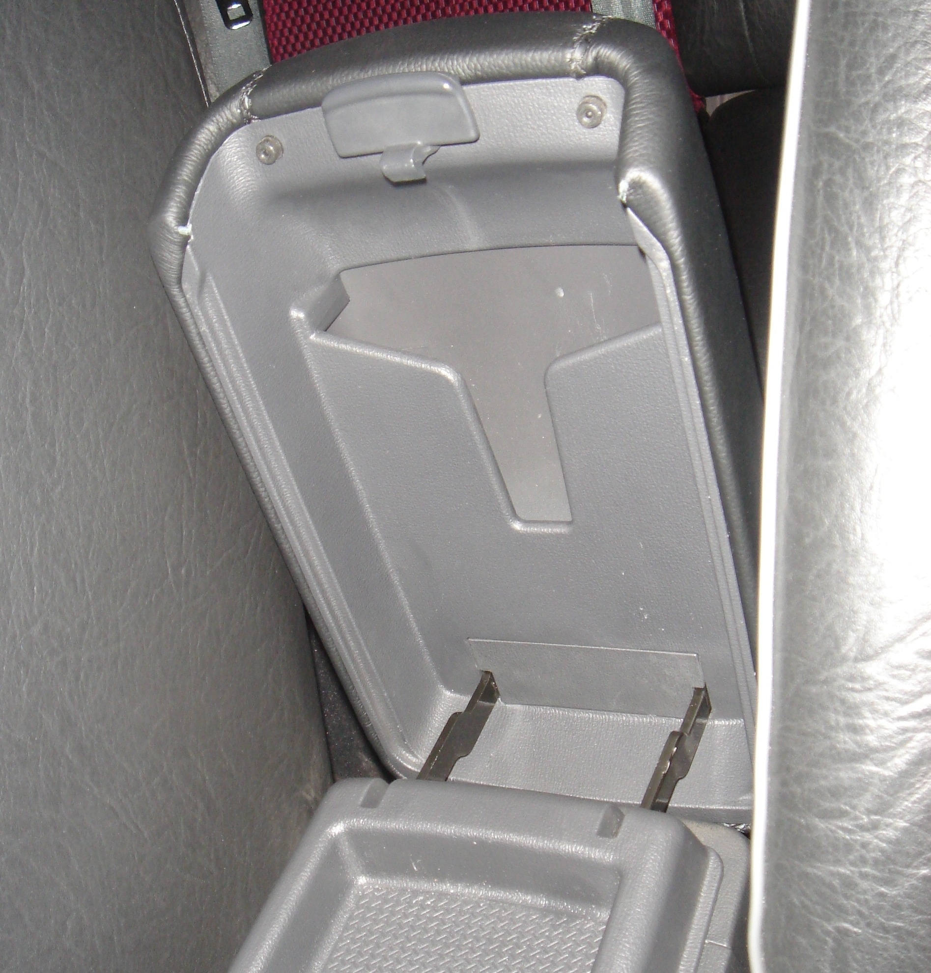

далее все отдал в Ателье, мне все сделали в течении 2-ух дней, вот можете посмотреть как получилось, уже и поставил на машину
и еще как говориться послесловие: для снятие верхней части подлокотника не обязательно делать как делал я, а достаточно всего лиш снять заглушку саморезов и открутить те самые саморезы, еще пару фото, тут все понятно
