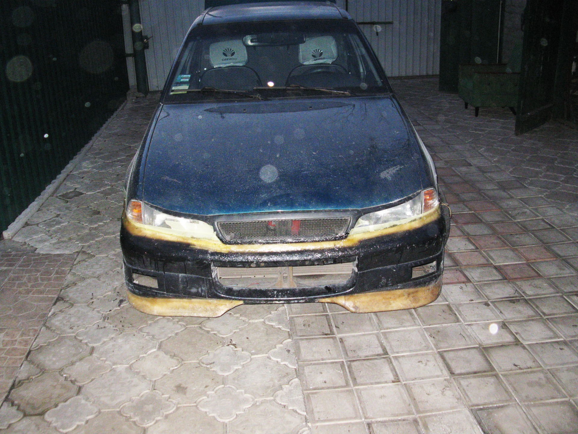

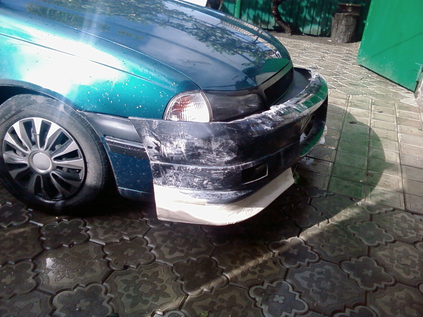

Само собой адаптацию Астровских бамперов я начал с железного усилителя бампера. Переделал крепления его к кузову, отрегулировал его вынос относительно кузова. Затем уже начал примерять бампер.

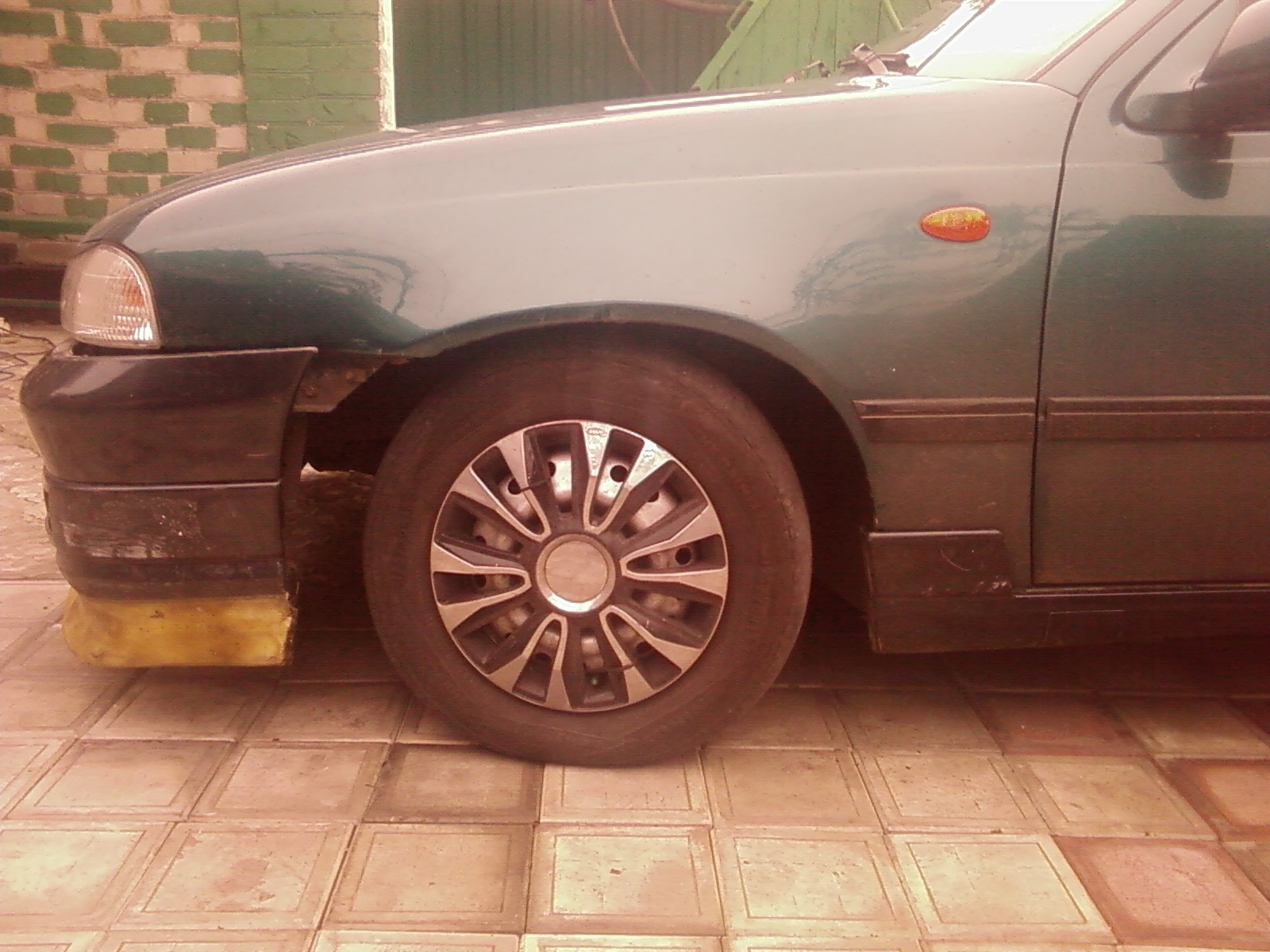

Вот такие дикие зазоры были поначалу)))

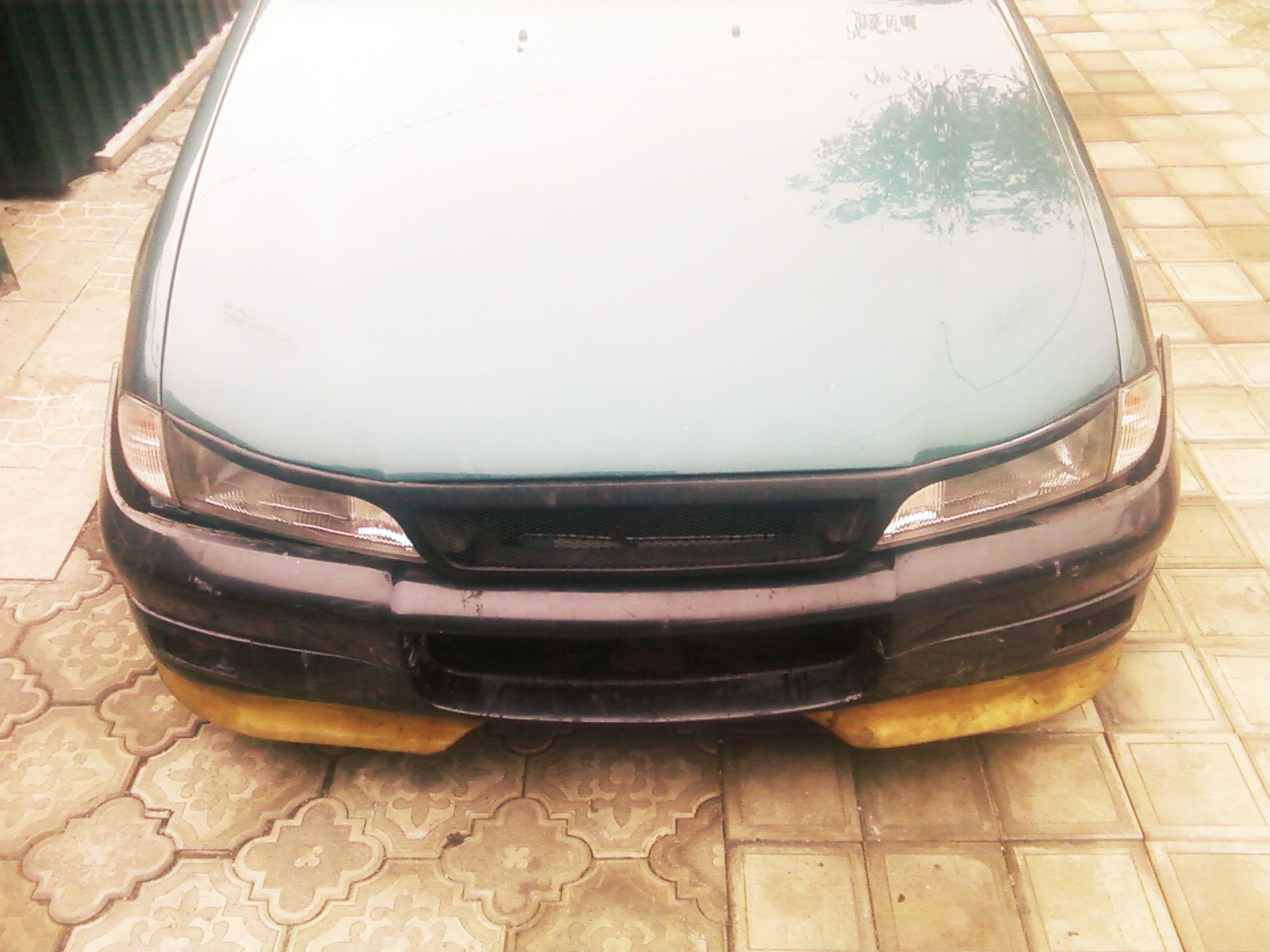

Новые фото:

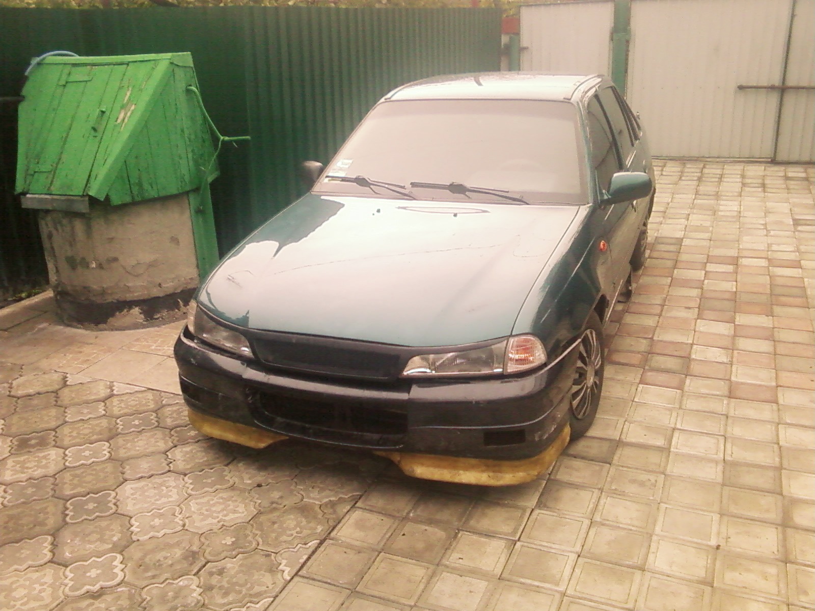

Общий вид:

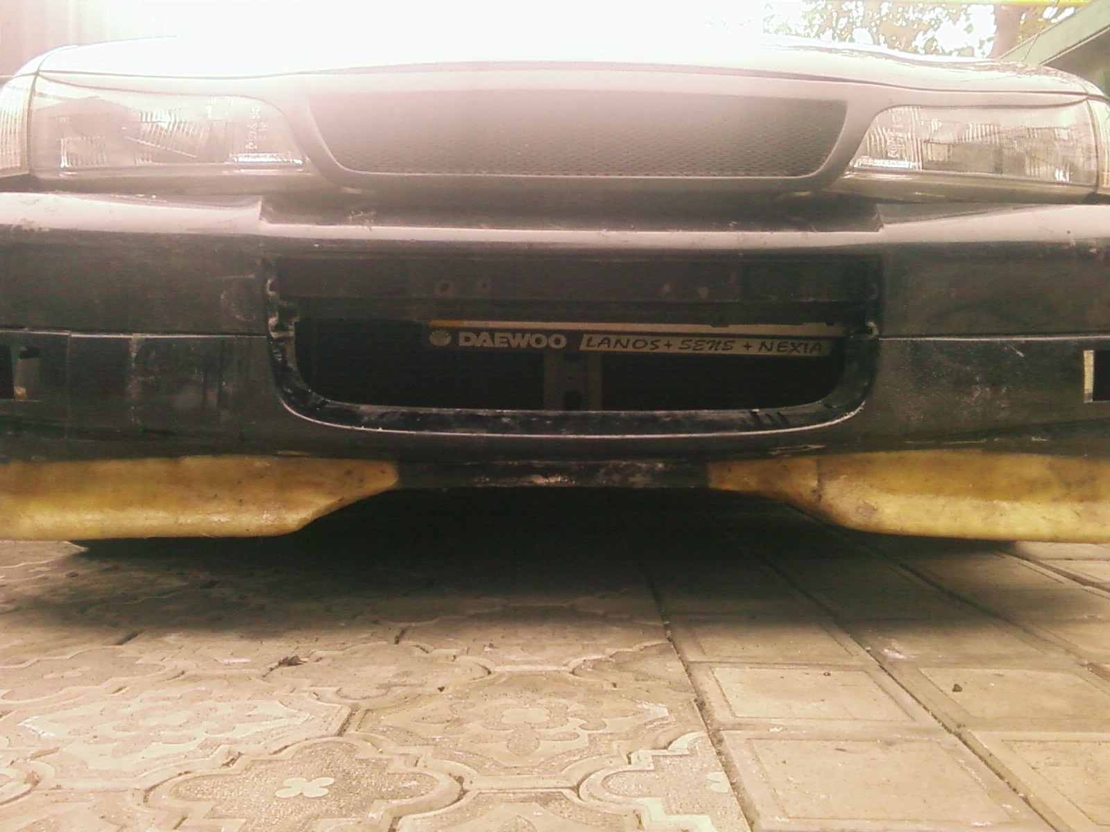

Вроде нормально до земли:
Вид сверху:

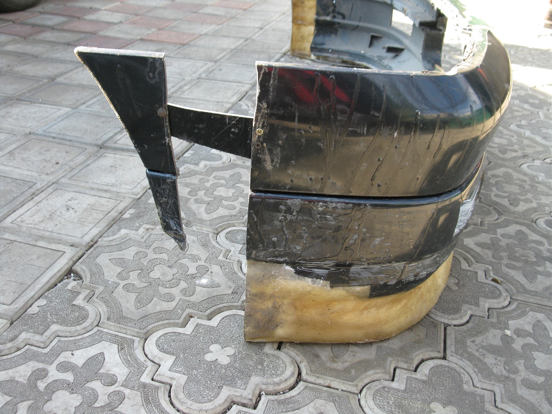

Вот эту часть придётся удлинить:
Добавлялись куски по 10 см с каждой стороны, потому как наклон фар у Ксю куда больше чем у Астры… соответственно морда длиннее и эта часть бампера тоже:

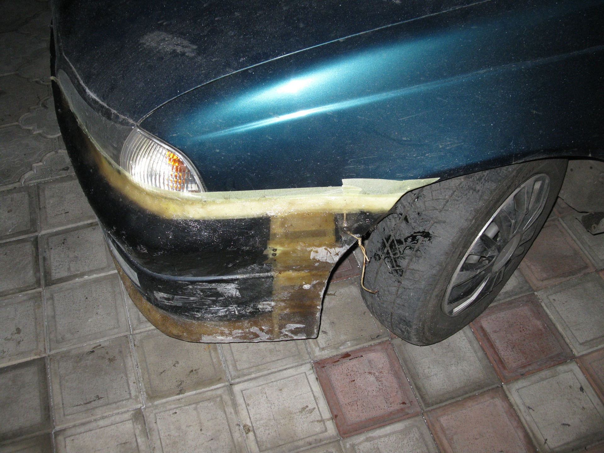

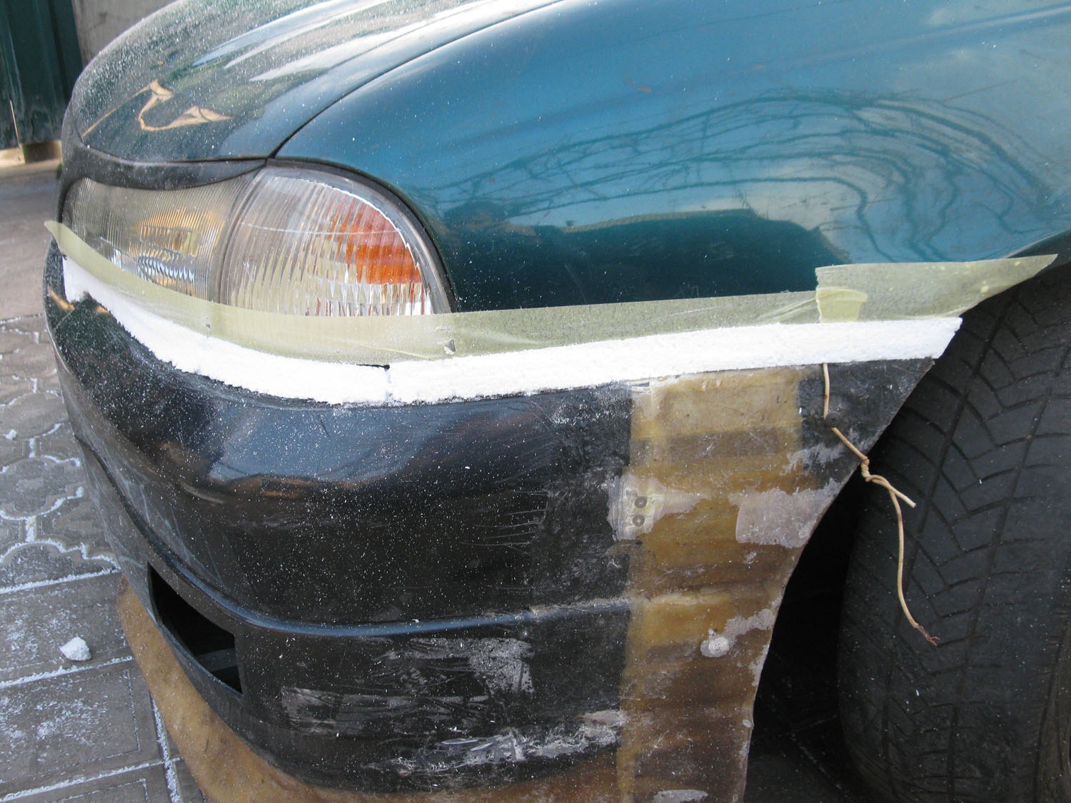

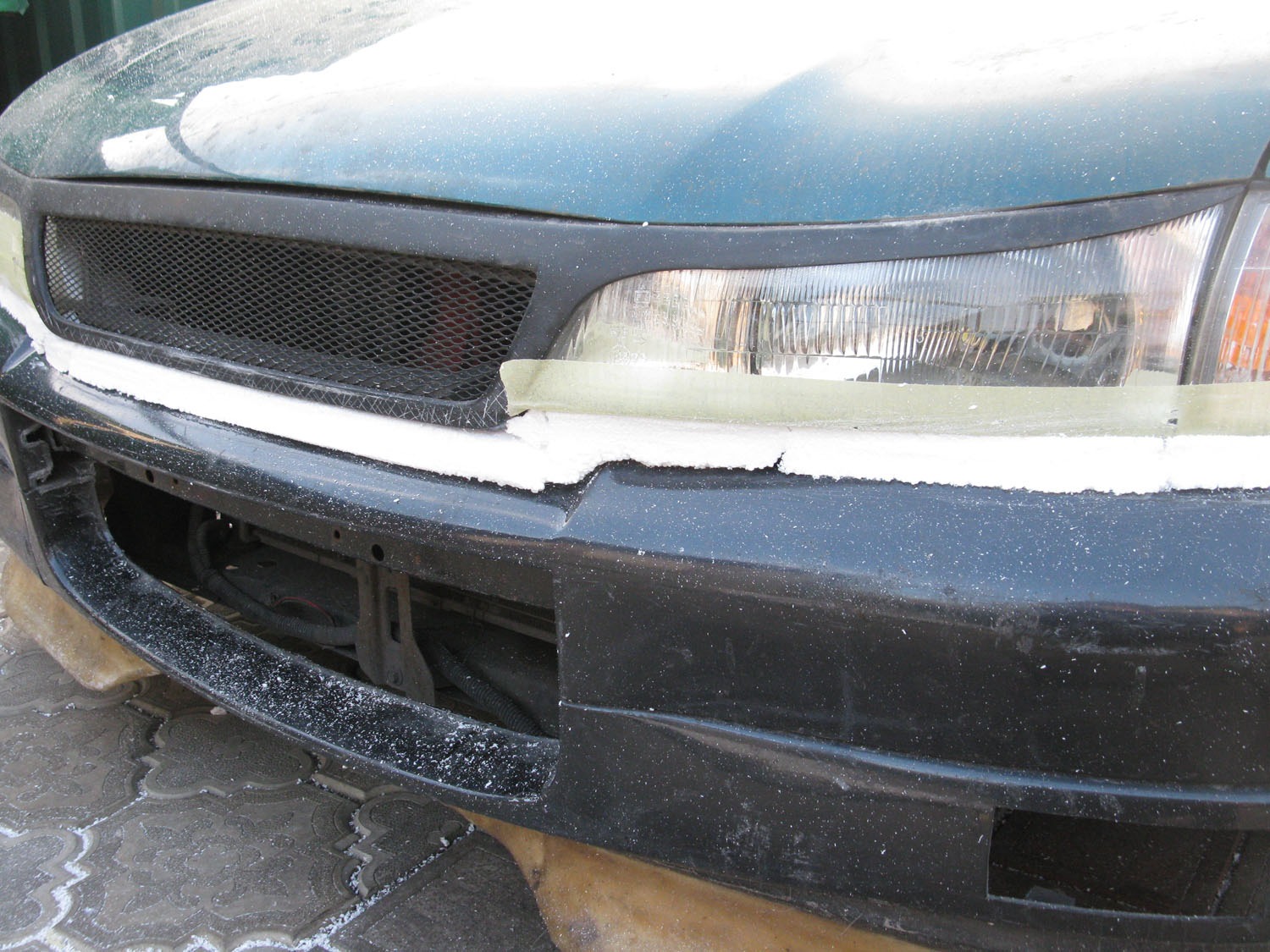

Затем использовался пенопласт им заделывался зазор между бампером и кузовом, затем наждачной бумагой выводилась необходимая линия:
Вот тут на фотке как раз уже видно ту, часть (10см), которую я вклинивал в бампер:
На пенопласт клеится малярный скотч и наносится несколько слоёв стекловолокна со смолой.
Зазоров больше нет!

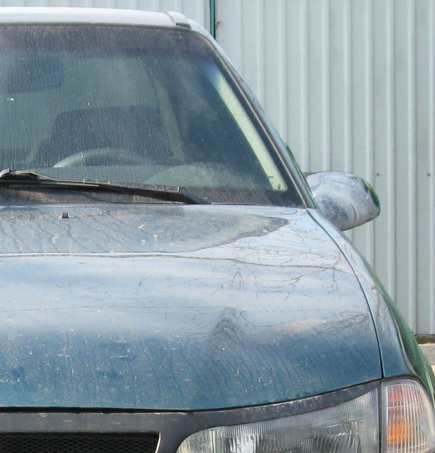

Зеркало от Вектры Б:
Дальнейших фоток моих мучений нет… ну смысл понятен. Потом ровнялись края под чёткую линию фар и крыльев, делалась кромка бампера, заходящая под фары, затем всё шпатлевалось и красилось. Но это на словах лишь всё так просто- на деле, пока я вывел бампер под покраской ушло 4 дня по 8 часов день в гараже! Просто я допустил много ошибок, потому как с такой работой я столкнулся впервые. Главная ошибка- неаккуратная работа со смолой, которая текла по бамперу как хотела, потом пришлось тяжело её буквально обтачивать болгаркой, выводить… кошмар в общем!)
обновление от 18.10.10 Доделал губу на переднем бампере. Теперь низ бампера готов. Пора заниматься верхом, убирать зазоры между бампером и фарами, бампером и крылом. Переделал крепления усилителя бампера. Нужно ещё переделать боковые крепления к крылу. Теперь бампер держится и без дополнительных рук, сегодня уже проехался по нашим дорогам… вроде бы высота более-менее оптимальная.

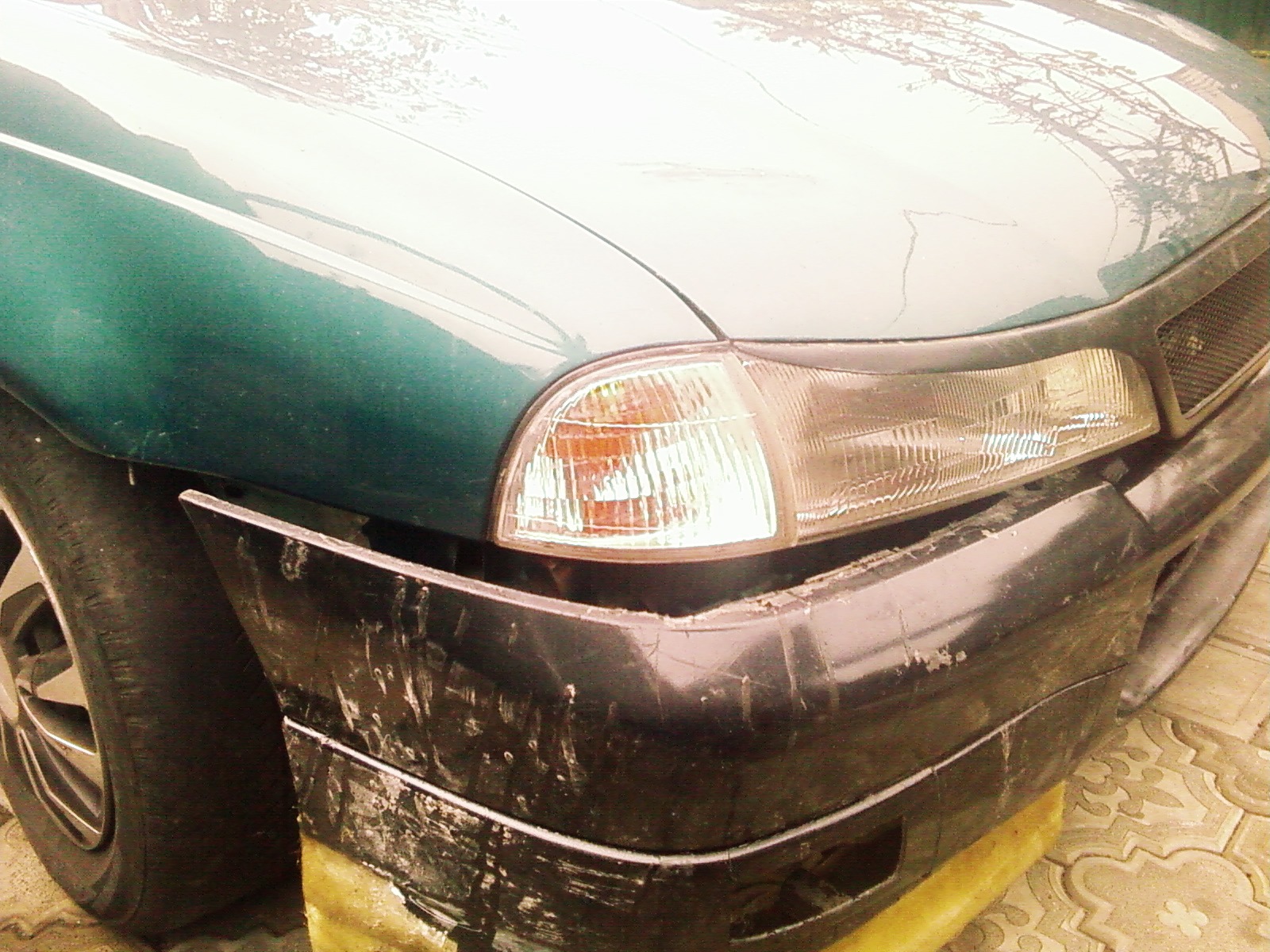

Обновление от 14.10.10 Снял стоковый бампер примерял GSI. Пока над верхом бампера даже не работал. Ещё ни креплений, ни стыка с фарами и решёткой. В общем ещё много нужно сделать.
Попросил батю подержать))) :

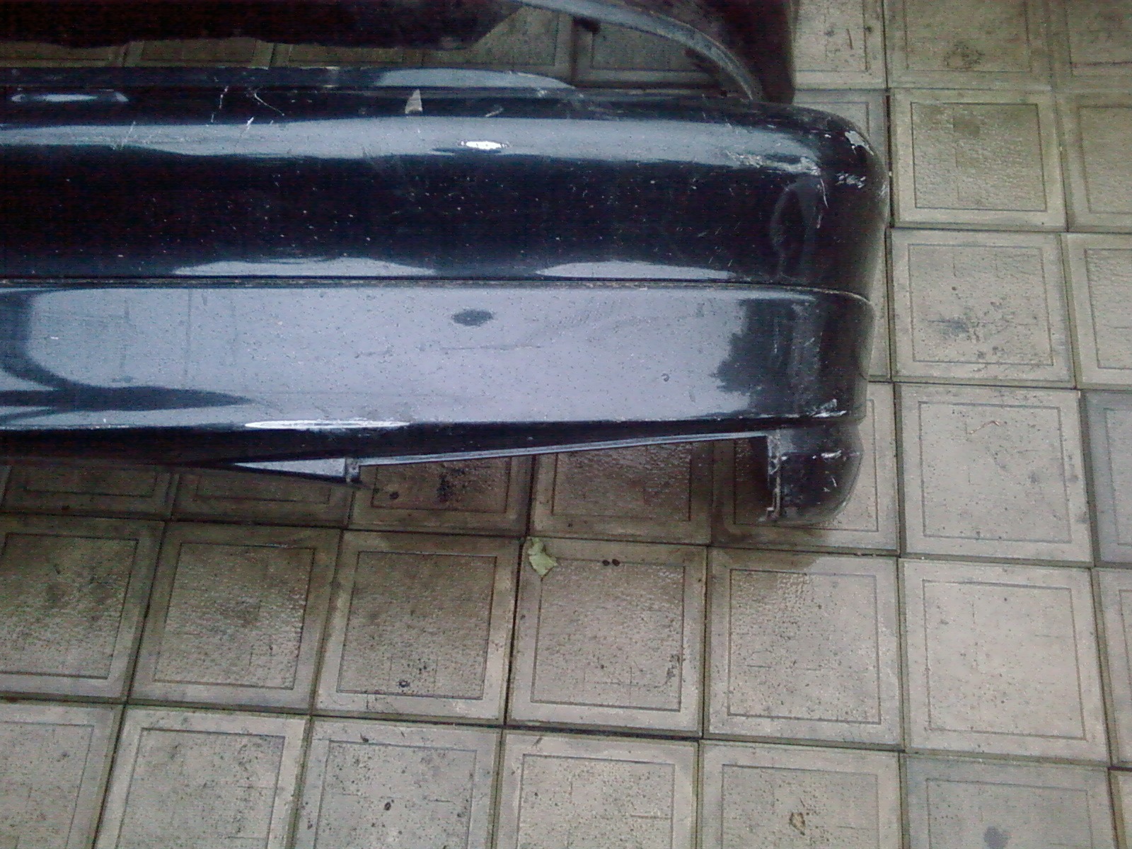

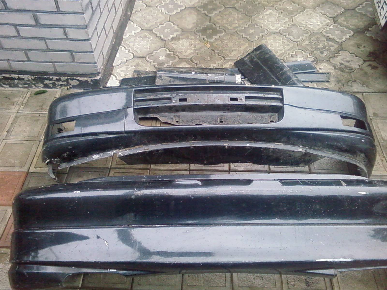

Итак, сейчас полным ходом идёт работа над обвесом. Подлатаны дыры, восстановлены недостающие части бамперов. Добавляются новые элементы.

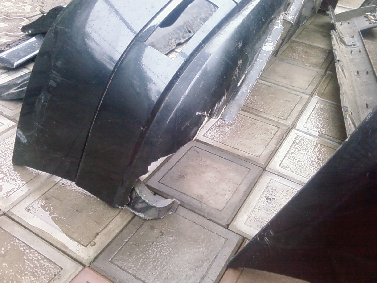

Такими бампера были по приезду из Хмельницкого:
передний- не хватало большого куска, весь низ побитый:

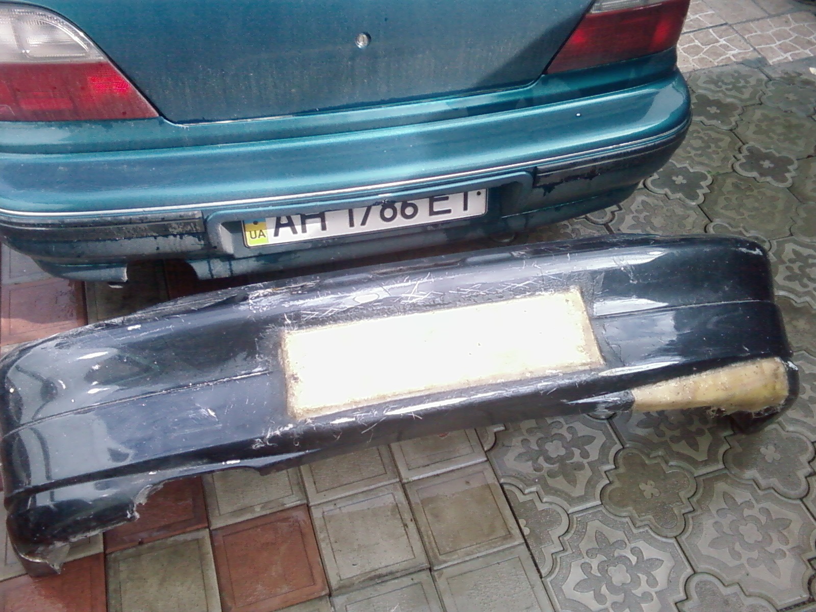

задний- так же не хватало целого фрагмента:
Общий вид всего этого барахла =))) :

Задний бампер- восстановлена недостающая часть, а так же сделано посадочное место под номерной знак. Ещё нужно будет вырезать лампы освещения номера и залатать дырки:

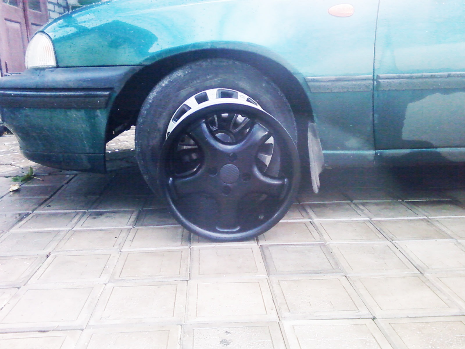

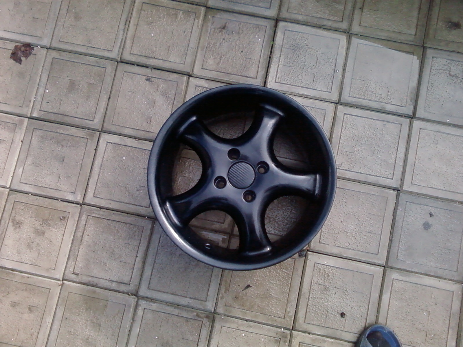

Что то я начал жалеть что купил диски на 15"… что то маленькие они какие то. может из-за того что чёрные?

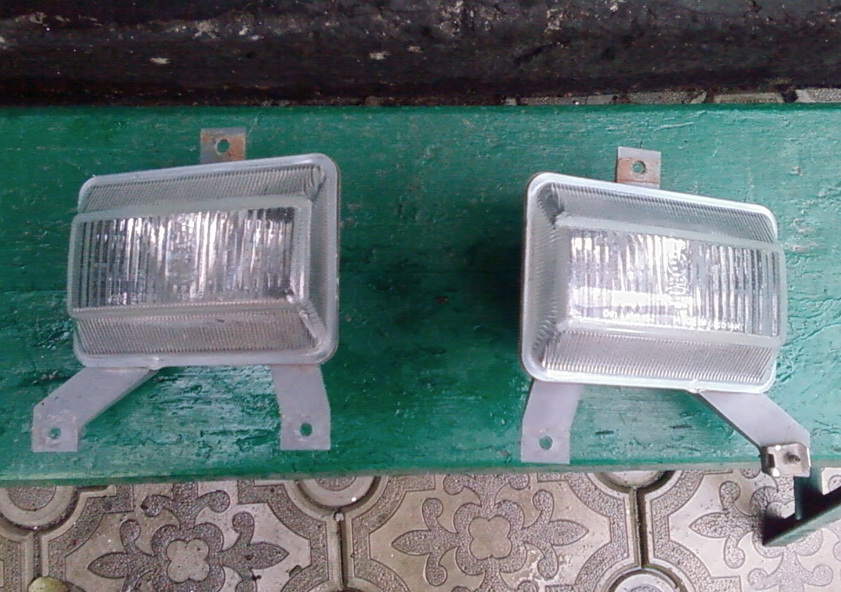

А вот то, что радует меня изначально =)) Оригинальные туманки Hella, состояние бомба:
