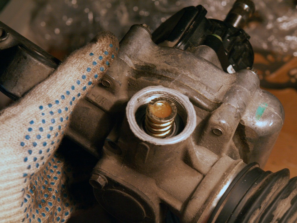

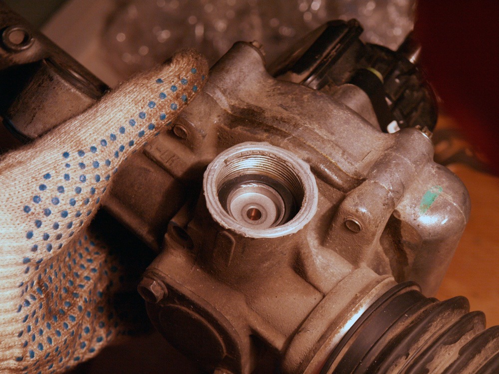

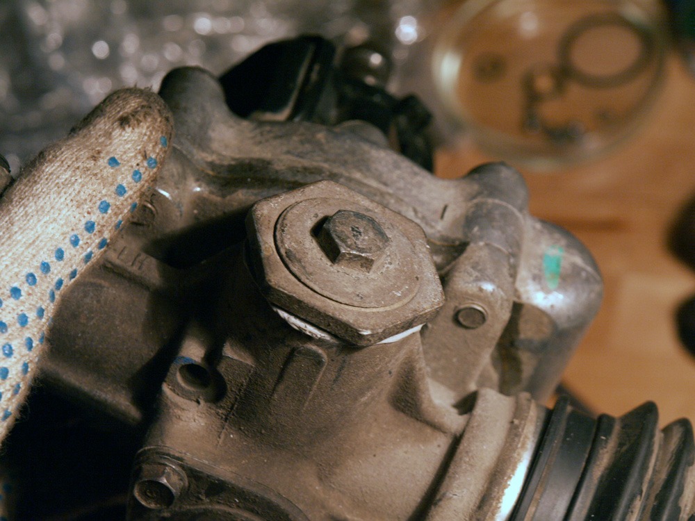

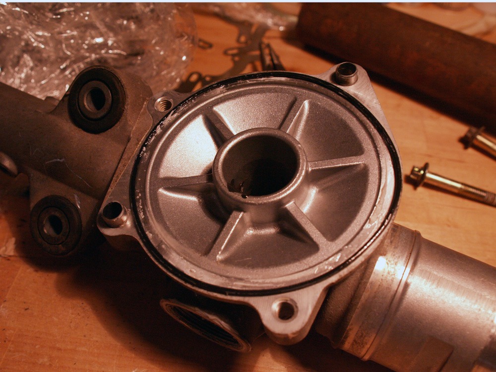

— откручиваем прижим (внешняя здоровая контр-гайка и небольшая гайка самого прижима) — 9 и 2 на рис.;
— Вытаскиваем пружину и прижим — 1,4 и 3 на рис.;

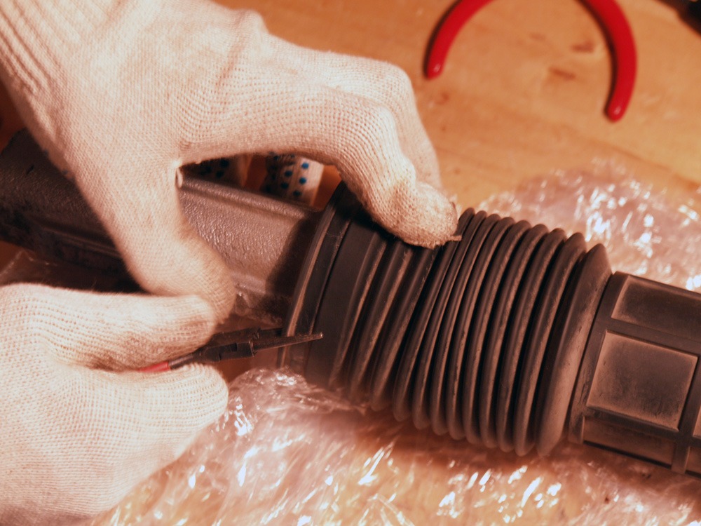

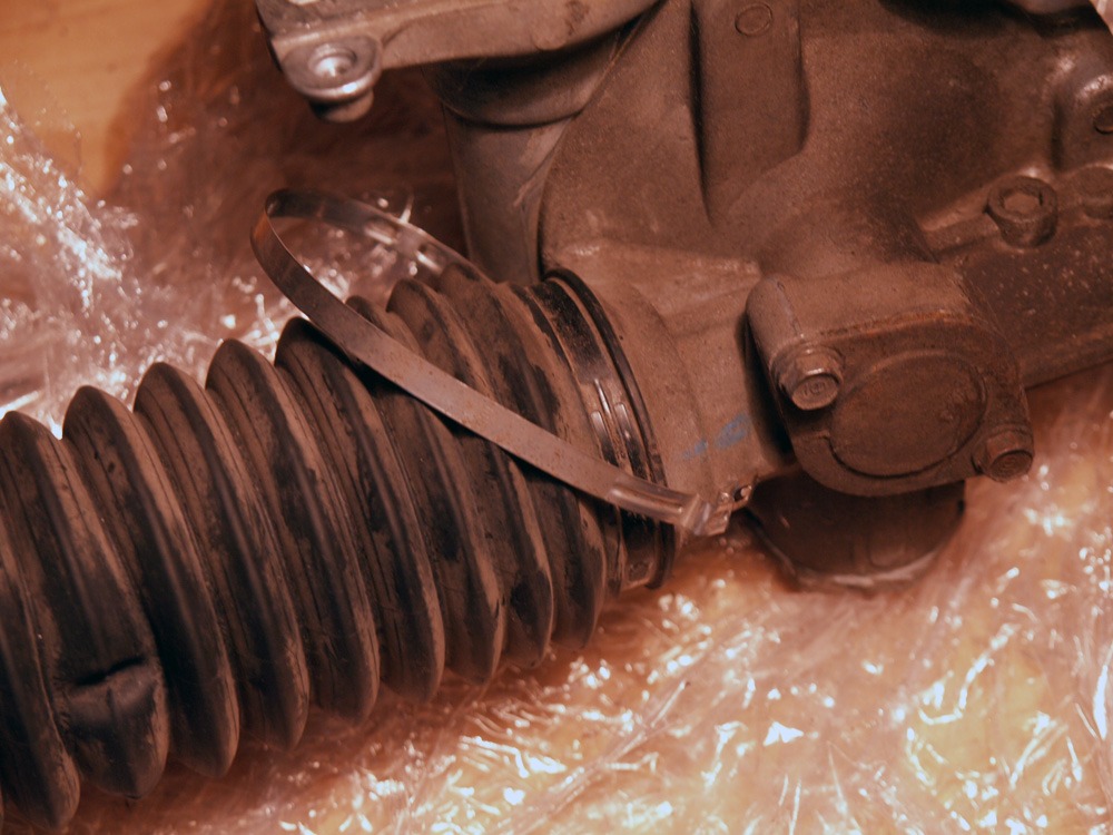

— Снимаем хомуты с пластикового пыльника;
— Сдвигаем пыльник с посадочных мест;

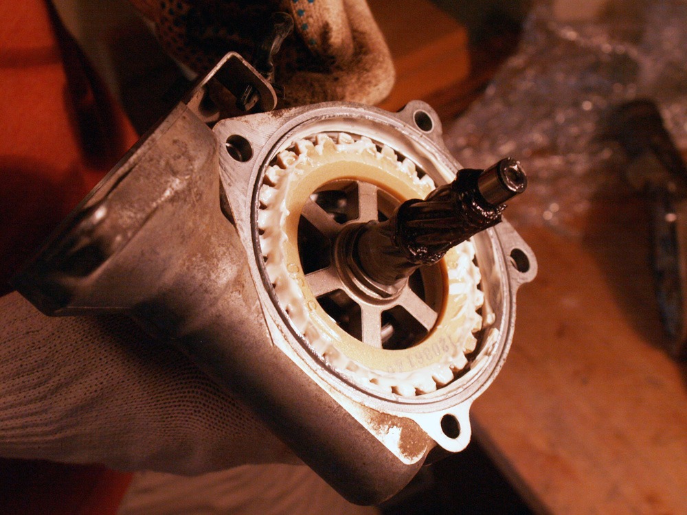

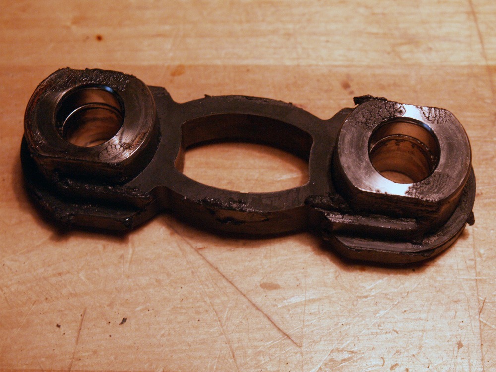

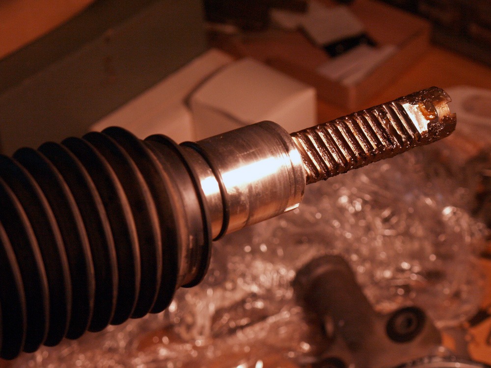

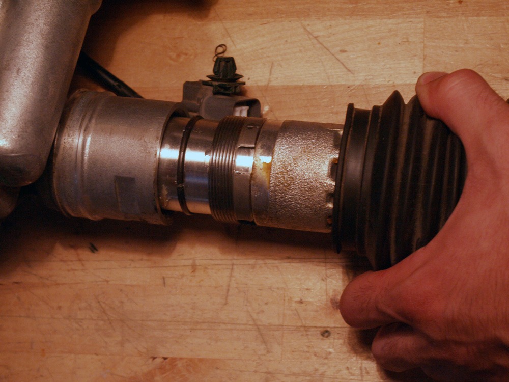

Самая интересная часть: сдвинув пыльник на ближней к мотору стороне видим конец круглой гайки (8 на рис.) сидящей на валу и скрепляющей 2 половинки рейки (на картинке выше гайку хорошо видно т.к. она выкручена). Вот открутить её достаточно проблемно без инструмента. Тут все методы хороши.

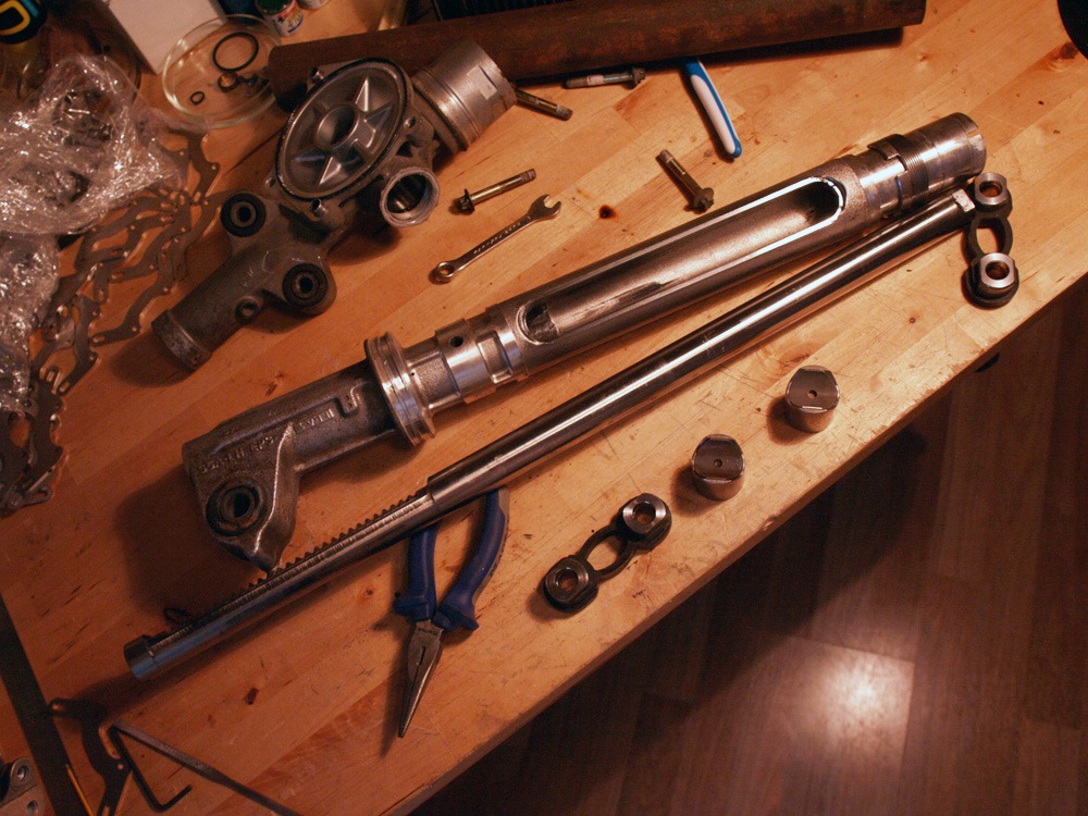

— Снимаем червячную передачу
— Разъединяем две половинки рейки (на рис 16 и всё остальное);

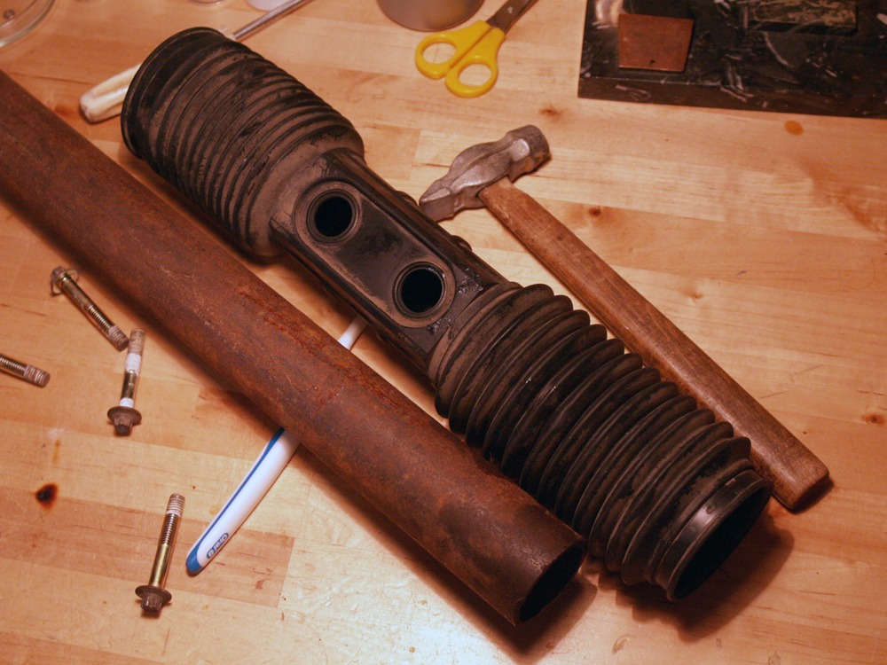

— Снимаем пыльник;
— Снимаем поводок (14 на рис)
— Вытаскиваем вал;
— Все прочищаем от старой смазки и получаем примерно вот:
Разобрали…Инспектируем…

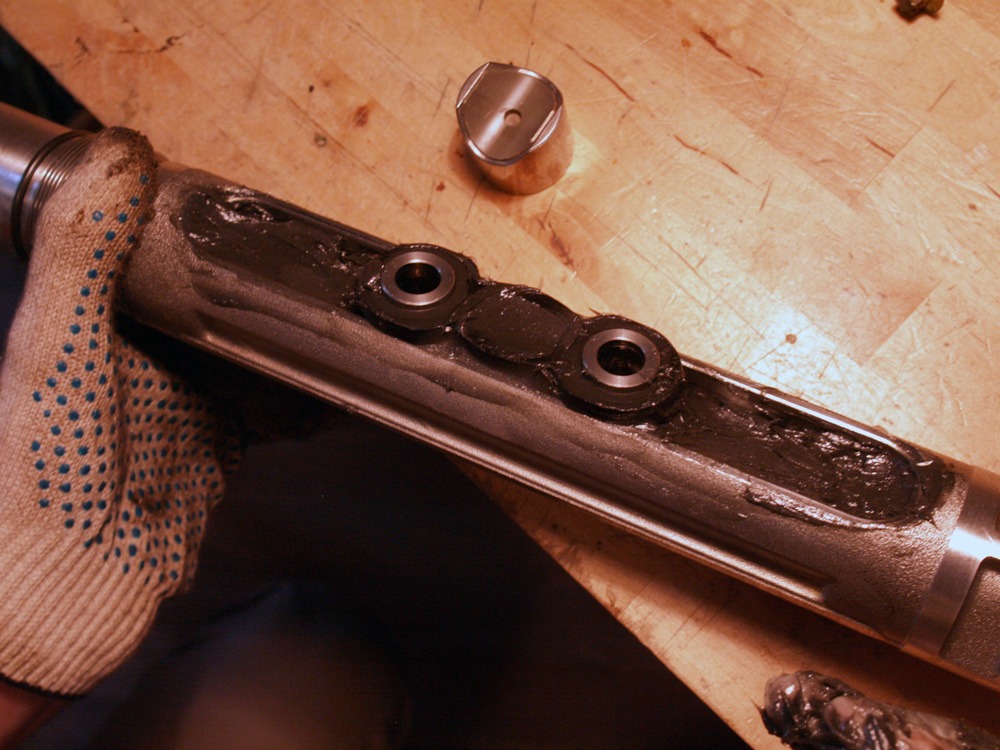

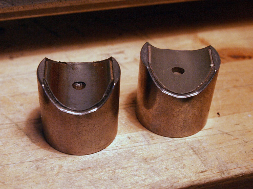

Стоит сравнить прижим — по нему видно износ, на поводке я что-то ничего заметить не смог (слева старый, справа новый)
Собираем…

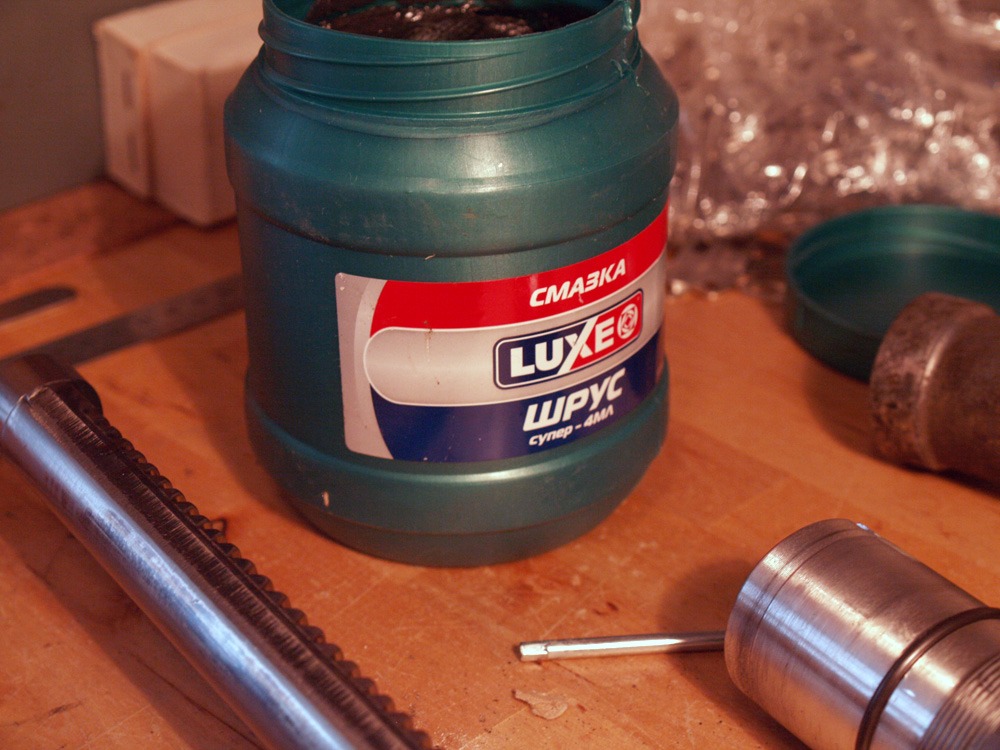

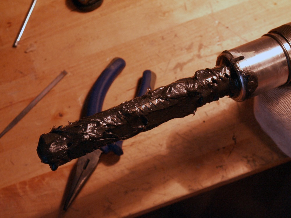

Берем смазку
И обильно смазываем всё. От души.
Собираем всё не забывая надеть пыльник перед затягиваем круглой гайки.
А теперь самый ответственный момент: затяг прижима. Вот тут не очень понятно мне насколько сильно тянуть. Пацанчеги говорили, что пока силы есть надо тянуть, а то будет стучать.
Когда прижим затянут, закручиваем на герметик контр-гайку (почистив площадку шкуркой и обезжирив).

по поводу затяжки регулировочного болта на EP3 — из мануала:
Tighten the rack guide screw (A) to 25 N·m (2.5 kgf·m, 18 lbf·ft), then loosen it.
Retighten the rack guide screw to 6 N·m (0.6 kgf·m, 4 lbf·ft), then back it off to the specified angle.
Specified return angle: 5° Max
Собираюсь ту же процедуру проводить. Скажи, а почему смазку именно ШРУС использовал? Мне кажется, сюда лучше литол.
я думаю, монопенисуально примерно
А зачем было её снимать?
Затянуть можно было не снимая.
Если сильно затянул .то может сгореть мотор усилителя(((
да собственно не сталкивался до этого с рейками-то. По итогам работы реально сложилось впечатление, что можно было просто подтянуть, но износ на прижиме был и вроде как он начинает скрипеть поэтому.
