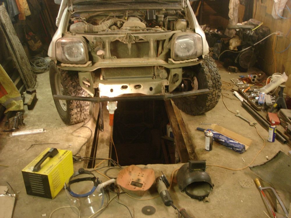

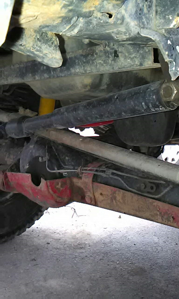

Купил я давно рулевой демпфер от Мерседеса 124 аж за 666 рублей. Все никак не доходили руки поставить) Так как наш гуру перестал появляться в боксе, я решил все делать сам)

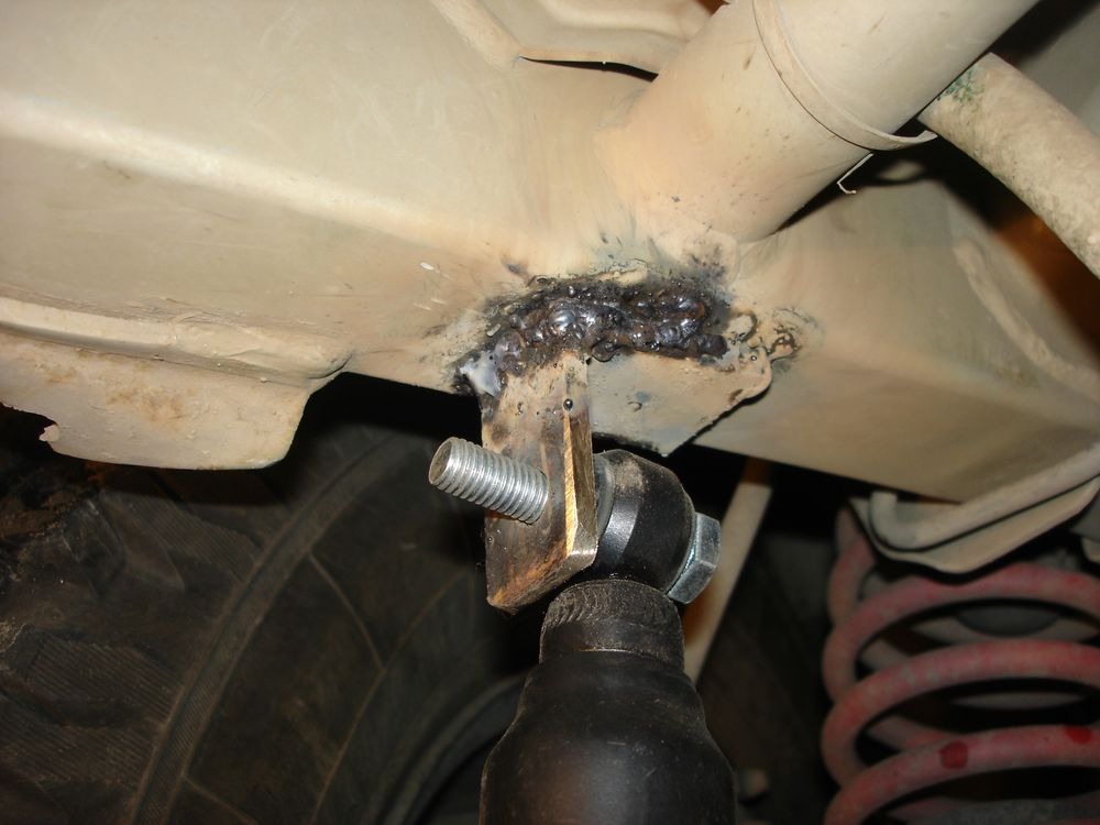

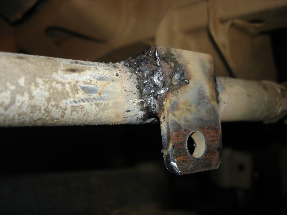

Отрезал пару уголков, просверлил, примерил, зачистил раму и тягу и приварил) Как сумел)))
Ощущения превосходные: неподдающиеся балансировке Медведи перестали бить в руль, а проезд трамвайных путей и ям стал и вовсе приятным)
В общем, ИМХО — демпфер нужен!)
Кипит работа)
Крепление к раме
Крепление к рулевой тяге
Общий вид. Уголки загрунтованы и покрашены черной краской.

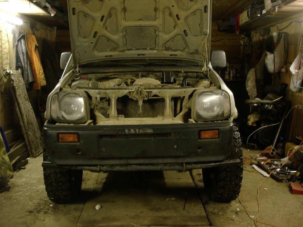

Перед этим всем я пытался установить свежекупленный бампер от ОКИ… В общем, НЕ ЛЕЗЕТ ОН, зараза…
А вчера ребята там резали арки))) Пожалуй, я тоже порежусь)

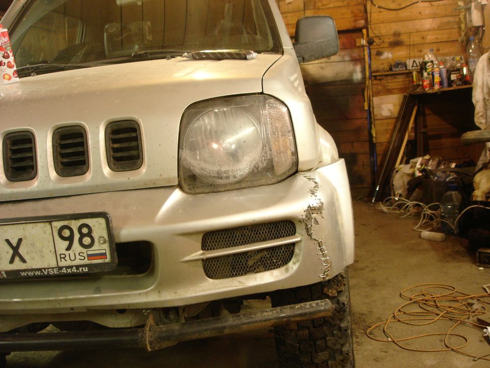

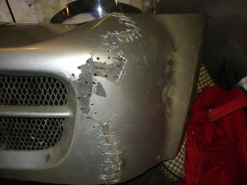

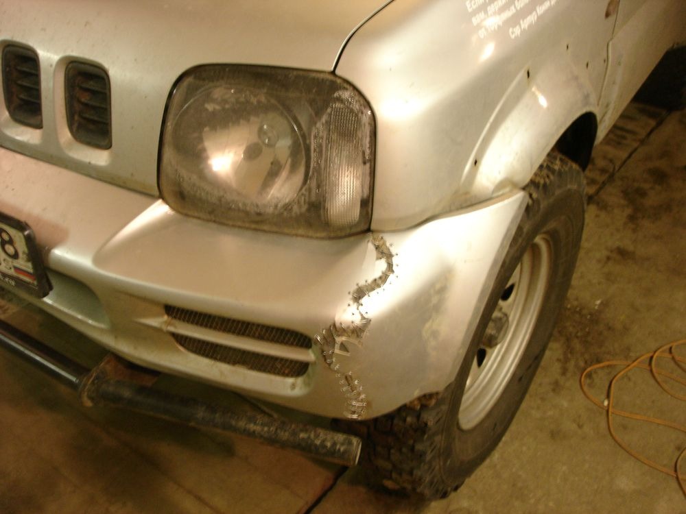

А далее я решил восстановить свой бампер) Угол у меня был оторван на Алюляевой Топи, поэтому его нужно было каким-то образом пришить) Именно этим я и решил заняться, в прямом смысле слова — сшил бампер)

Вот тоже себе надо такую штуку ставить, хотя на УАЗа он слабоват, а на Жимника думаю отлично)
для джимника самое оно) Нам, маленьким вообще проще — можно от легковушек детали ставить, все выдержит)
Я вот себе Тач Дог с пружиной присмотрел )
денег стоит) А мне пружина не нужна, у меня руль и так в нулевое положение возвращается))))
Стоит правда не АЦСКИЕ 666, поболе 4200 рублев )
Кстати бампер от оки нормально влазиет надо только чуть чуть подрезать кое где, включите фантазию))) У меня стоял для прохождения техосмотра, и даже одну гонку, все нормально выдержал.
Мне не понравилось, как он смотрится)Нормально он встает только с огромной щелью между бампером и телевизором. Мне так не нравится)))) Я его около часа вырезал, но желаемого результата не добился)
Тебе еще и красиво))) Для меня основная задача была на учет встать и ТО пройти, так что за 800 рублей достойный вариант
Согласен) Я, пожалуЙ, остановлюсь на родном заштопанном бампере)

Классно заштопал! :):):) а крестиком лого вышить непробовал?
а демфер на большие колёса это обязательно! Я себе примерно также поставил прокомповский от Патруля 61
А я не парился — 666 рублей под ключ)
аккуратненький шовчик…
кружок кройки и шитья?))))
Типа того)

Ты присмотрись к моему заштопанному) Тоже забавно выглядит) А так, я скоро от Фиесты поставлю)
Да… твой похож на обвесы дрифтеров!

Демпфер — супер! Только сварка чуток храмает ;-)
Это был мой дебют)))) Да и под машиной варить не удобно — металл горячий на тебя вниз летит)))

Поздравляю! Дкмпфер-это полезная хреновина. А от мерика-тебе само то по усилиям)
Ага) Он маленький, аккуратный) осталось лишь листом стальным защитить демпфер и тяги)
Интересно тоже думаю поставить. Вопрос такой. С правой сторони приварить? Или с левой. Будет рпзница? я думаю у вас отлично .ближе от колонки
А тут на фотке подругому.
