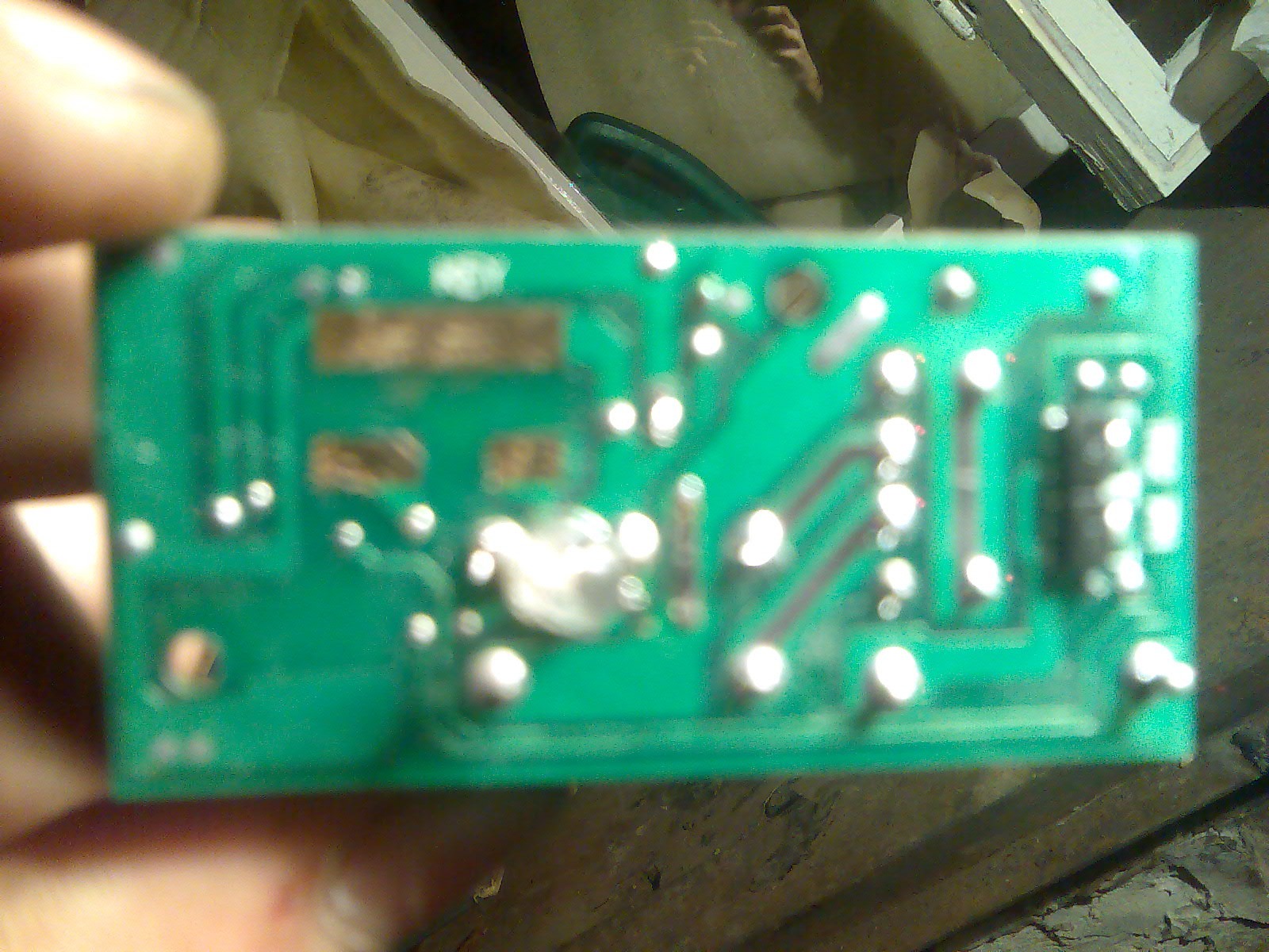

Ну что постораюсь описать процесс. Начнем с того, что в этой машине наводительской двери стояла подсветка клавиш, но она была ЗЕЛЕНАЯ и очень слабая, учитывая что вся остальная подсветка в машине синяя, было решено поменять зеленые диоды на синие. Так же остальные клавиши не светили вовсе — разобрав их, не было обнаружено площадок под диоды, несмотря на то, что клавиши имеют отверстия под диоды и они просветлены(также на них стоят какие то светофиольтры) в итоге они светят сине-фиолетовым светом. Ниже на фотографиях схемы, на которых небыло штатных мест под диоды, и как мы выкрутились из ситуации. Светодиод должен по положению совпадать с отверстием в пласмаске на 3ей фотке(сразу не получится)

А этот диод сам припаивал? Чтот я не понял.
именно так. там не сложно =)
А как определил куда припаивать? На том месте был старый? или с помощью тестера искал 12 вольт?
берем светодиод на 12 вольт и вставляя его плюсовую лапку в клемму смотрим че получается =) какаято там едва горит какаято мигает постоянно а какаято горит находим этот контакт уже в кнопке и по дорожкам ищем куда идет =) всё. а вообще место расположено практически под дыркой для светодиода =)
у меня на 12 вольт стоят =) тускловато но видно очень даже ничего =)
Супер, тоже хочу подсветить все кнопки на дверях и сделать еще подсветки открывания ручек, скажи диоды использовал на 12вольт или там другие стоят?
