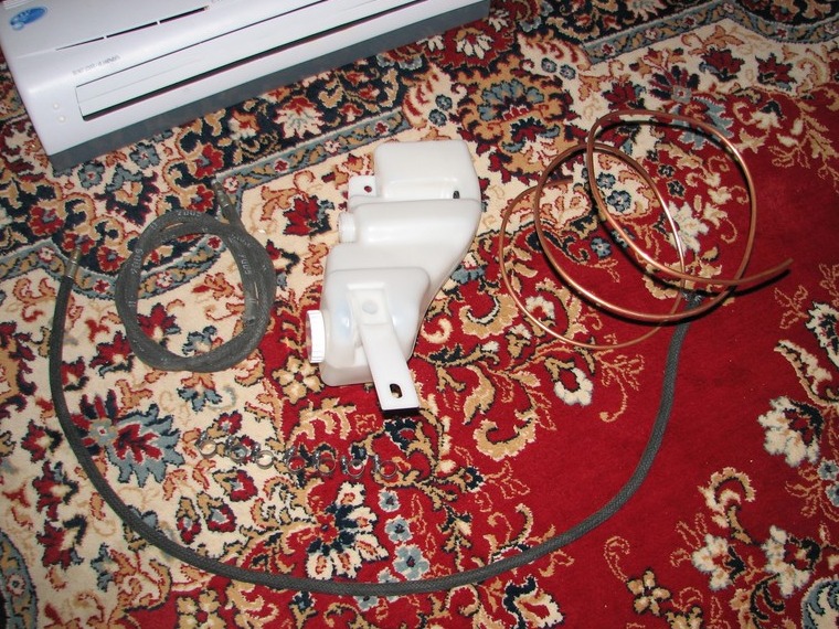

Установка обогрева бачка омывателя. Решил поставить себе обогрев бачка омывателя. Для чего были приобретены:
1. Два шланга от бензонасоса (х87 р.).
2.Трубка медная тормозная наружный диаметр 6 мм (250 р.).
3. 8 хомутиков для патрубков (по 3 р. что ли).
4. сам бачок (хотелось новый) (160 р.).
5. анаэробный герметик был.

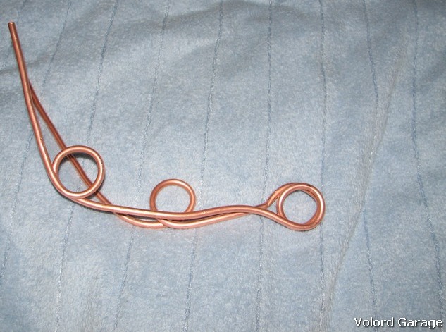

Началось разрабатывание как эту трубку засунуть в бачок.
Взял скалку (тесто месить, уверен есть дома у каждого), накрутил пару витков и далее ещё по одному на каждой трубке для более равномерного разогрева жидкости.
После примерял как это будет влазить в бачок, поджал "кольца нагревания" чтоб проходили в горловинку.
И засунув в бачок получившийся кипятильник примерял и отпилил трубки. А в самом бачке сделал отверстия паяльником под трубки, размером чутку больше нежели сами трубки.
Отверстия между бачком и трубками замазал анаэробным герметиком и положил на батарею сушиться до завтра (всё равно на улице уже было темно).

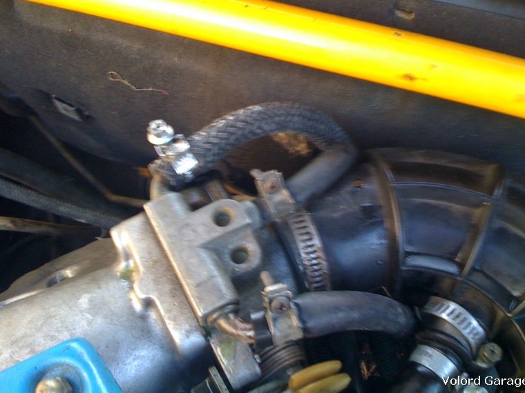

Подключать решил к входу в дроссель.
Снял старый бачок, поддев ключом на 10 (он как раз влез горизонтально между бачком и насосом) моторчик, переставил его на новый бачок. После установки нового бачка оказалось, что из-за большой длины трубки, патрубок придётся вести через расширительный бачок.
P.S. Когда будет время наведу порядок…
После снятия патрубка с дросселя вылилось около 100 грамм ОЖ на коллектор, так что после заводки парил ещё минут 20 :). Патрубок от бачка и коллектора соединил всё той же медной трубкой, только диаметром 8 мм. Все затянул хомутами.
Итог на фото.
Замечания:
1. Если решите делать, то смотрите не переламывайте трубки — не пройдёт ОЖ и придётся переделывать.
2. Необходимо следить, чтобы не было препятствий для датчика — он опускается на самое дно.
После часа езды бачок стал тёплым (на улице был минус). градусника под рукой, да и вообще такого нет, так что могу только лишь сказать, что писать стало аж на крышу (как летом), когда без обогрева раньше писало ниже середины стекла.
Итог:
Стоимость — около 500 р.
Плюсы — лучше чистит стекло, меньше расход незамерзайки, быстрая установка.
Минусы — не замечено… пока.
Только если будете что-то делать в патрубках — не забудьте стравить давление в бачке путем откручивания крышки…
Бачок греет исправно.

Смотрю на картинки, не могу понять: как вы засунули свёрнутую трубку в бачок?
ко мне лучше на "ты" )
трубка скручена так, чтобы проходить в диаметр горловины.
а по форме, чтобы лечь в бачок до упора — там где моторчик.
хотя без ловкости рук никак ))))
