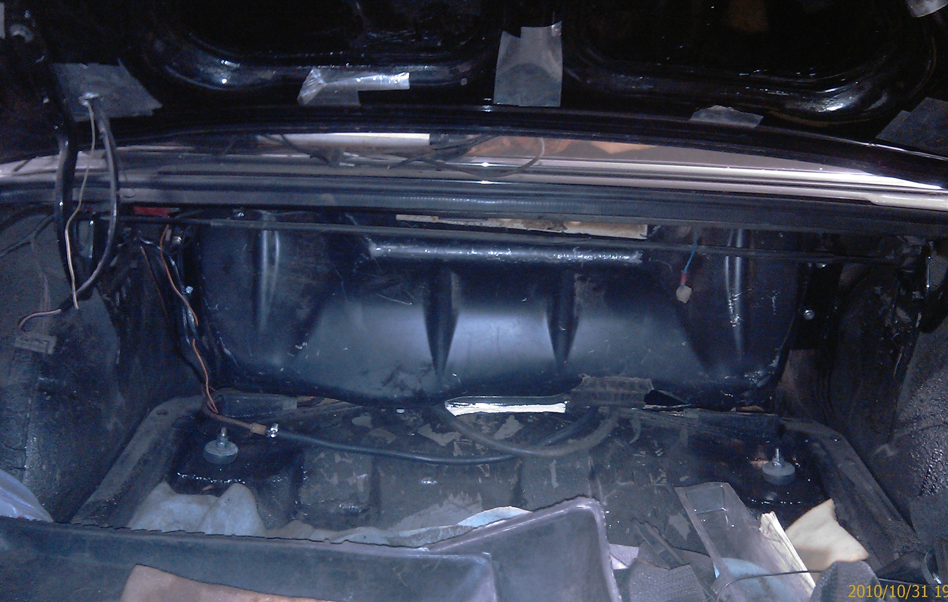

По случаю был внедрен бензобак от мерседес бенз 123 вместо спинки заднего сидения (машина теперь 2х местная, а лучше одноместная вообще, чем легче тем лучше). Горловину еще не приделал бензобака правда, но уже примерил, от моцика Yamaha в заднюю стойку, над платсикой херней с оленем :-)

бак через полку в салон торчит? Я ставлю от 190 мерса, и так и сяк его перевертел, в итоге решил ставить в его родном положении горизонтально, пришлось выпилить полку, теперь вижу бак в салоне, хотя если подголовники поставить, не видно.
