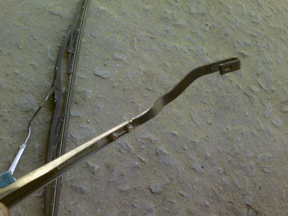

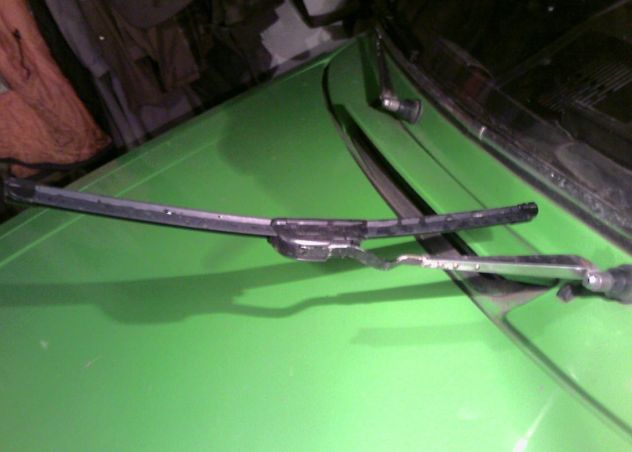

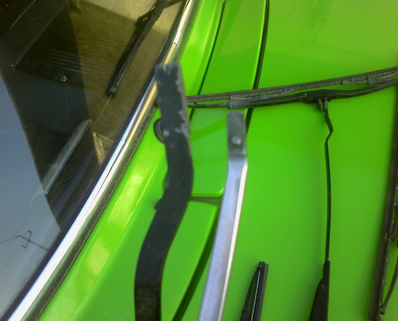

Давно хотел щетки бескаркасные щетки дворников, смотерл переходникик для тазловедер, чет хлипко, стремно…

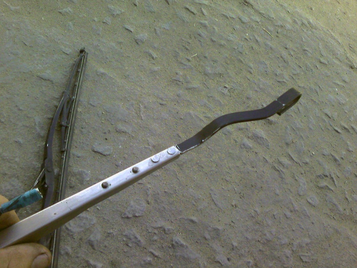

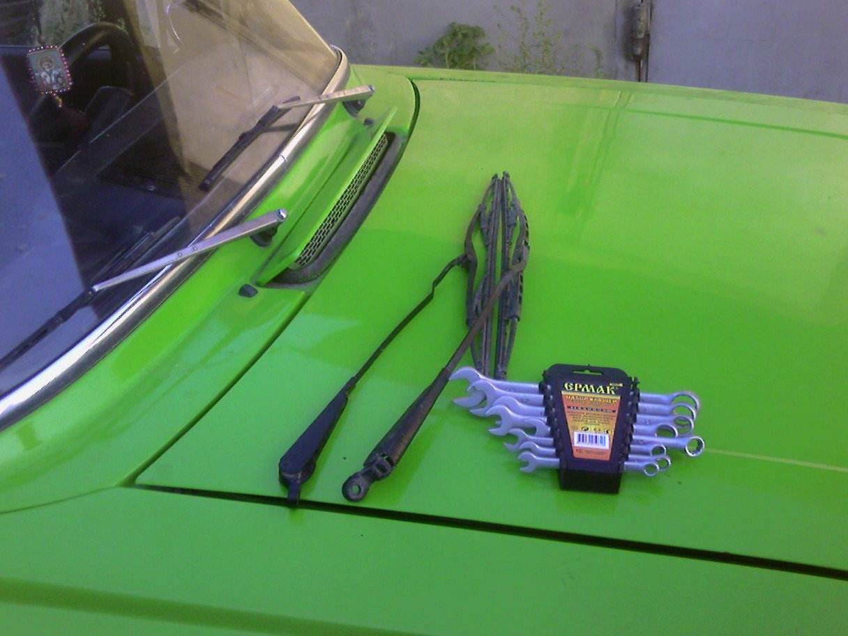

нахаляву достались дворники с опель аскона, покрутив их сростил крючек с них с родными поводками, так же заодно откусил пружинку, укоротив ее ~1.5см, в магазине выбрал наиболее максимально влазящие щетки, оказались 16", вытирают класс! никаких разводов!
осталось подровнять подкрасить)
окончательный вид фото прилагаются

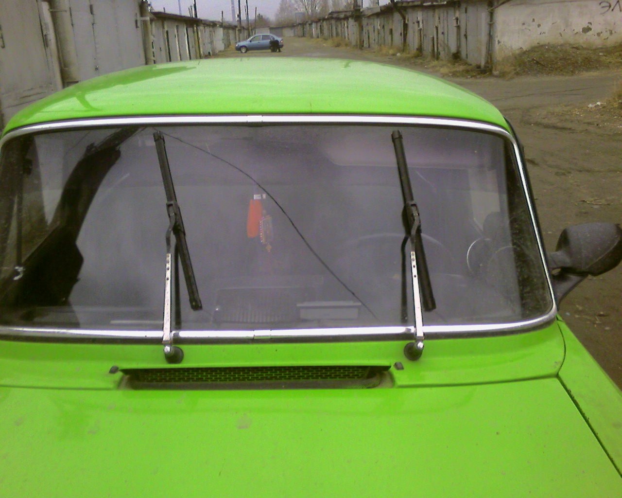

Безкаркаски для плоского стекла, для Москвичевского это мусор, который не прижимается.
Куда они денутся. Правый нижний угол не дотирали по понятным причинам, а так почти от резинки до резинки тёрли отлично и зимой и летом.
Пружинка на поводке была откушена и укорочена на~
1 см
Сказки какие-то, оно же видно даже когда терет, сколько не прижимай, края задираются.
Не сочиняй ерунды 🤦

Хороший вариант, только у нас таких запчастей не найти
каких таких? любые поводки от иномарки? да ина отечественных их навалом
имею в виду крючки от опеля, а так да навалом только у нас приумещесвенно от японских.
опель тут не причем, любые поводки с крючком таким надо, марка не важна, у друга вообще от ИЖ-ода стоят
У меня 18-е стоят с вазовским переходником)Вытирают от резинки до резинки)
переходник говно, разваливается и люфтит.
Молодец, вроде не так сильно вид портят), Хотя я переделал стандартные поводки для установки современных каркасных), тоже без разводов вытерают )
+ что бескаркасным на лед похрену.
ооо вот это точно полезная вещица. Дай попробуй угадать с какой же асконы :)))
золотистой, которая на Ерамаке отдыхает)
