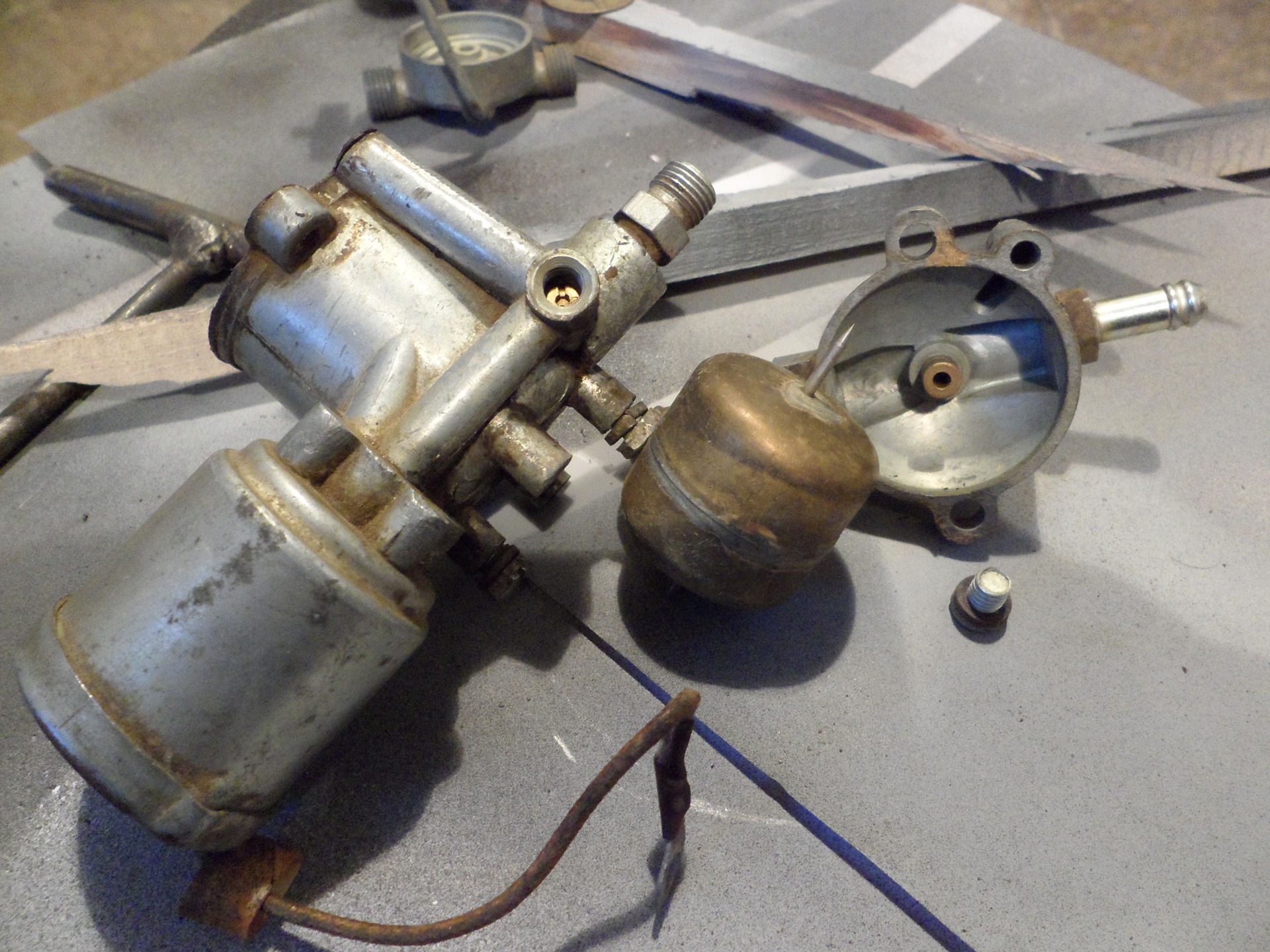

Карбюратор

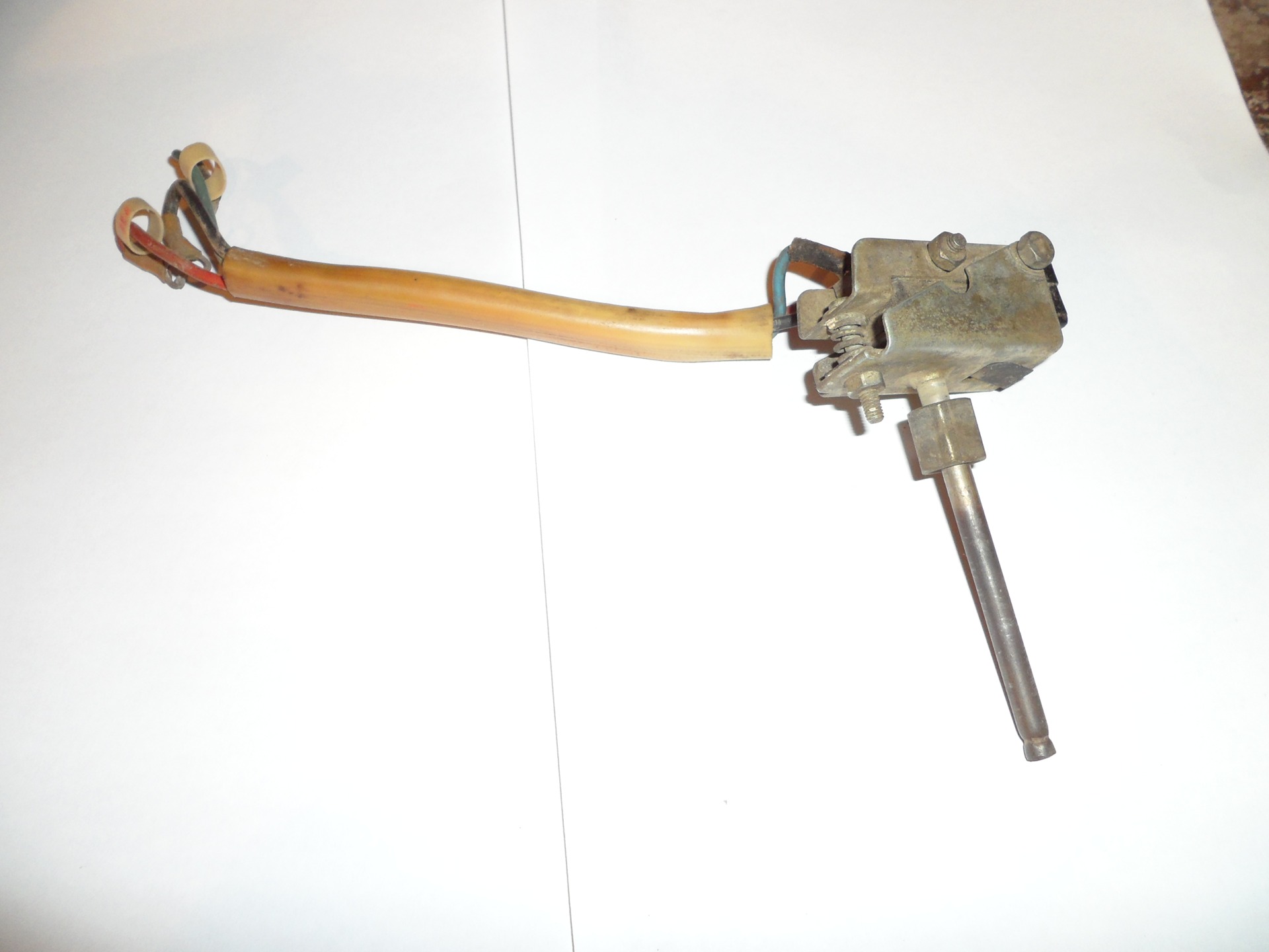

Включатель — по русски: выключатель. Под ним, привод открывания заслонки подачи тёплого воздуха в салон. Привод есть, а каким образом он управлялся вообще непонятно.

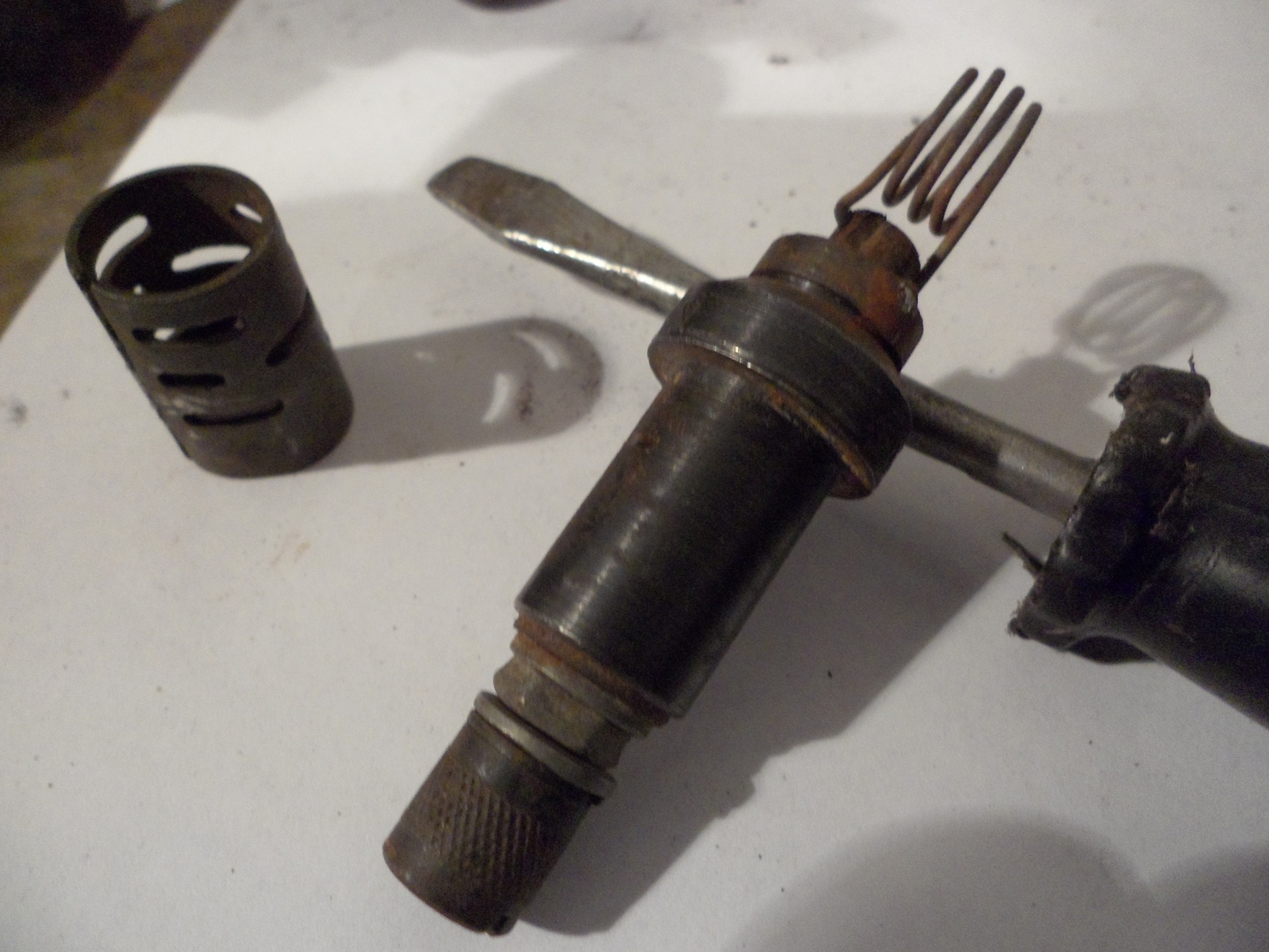

Свеча накаливания — О-о-о-о-о! … А, чтобы она "жрала" ещё больше электричества, у неё есть ещё дополнительная нить накаливания! Это уже вообще запредельно!

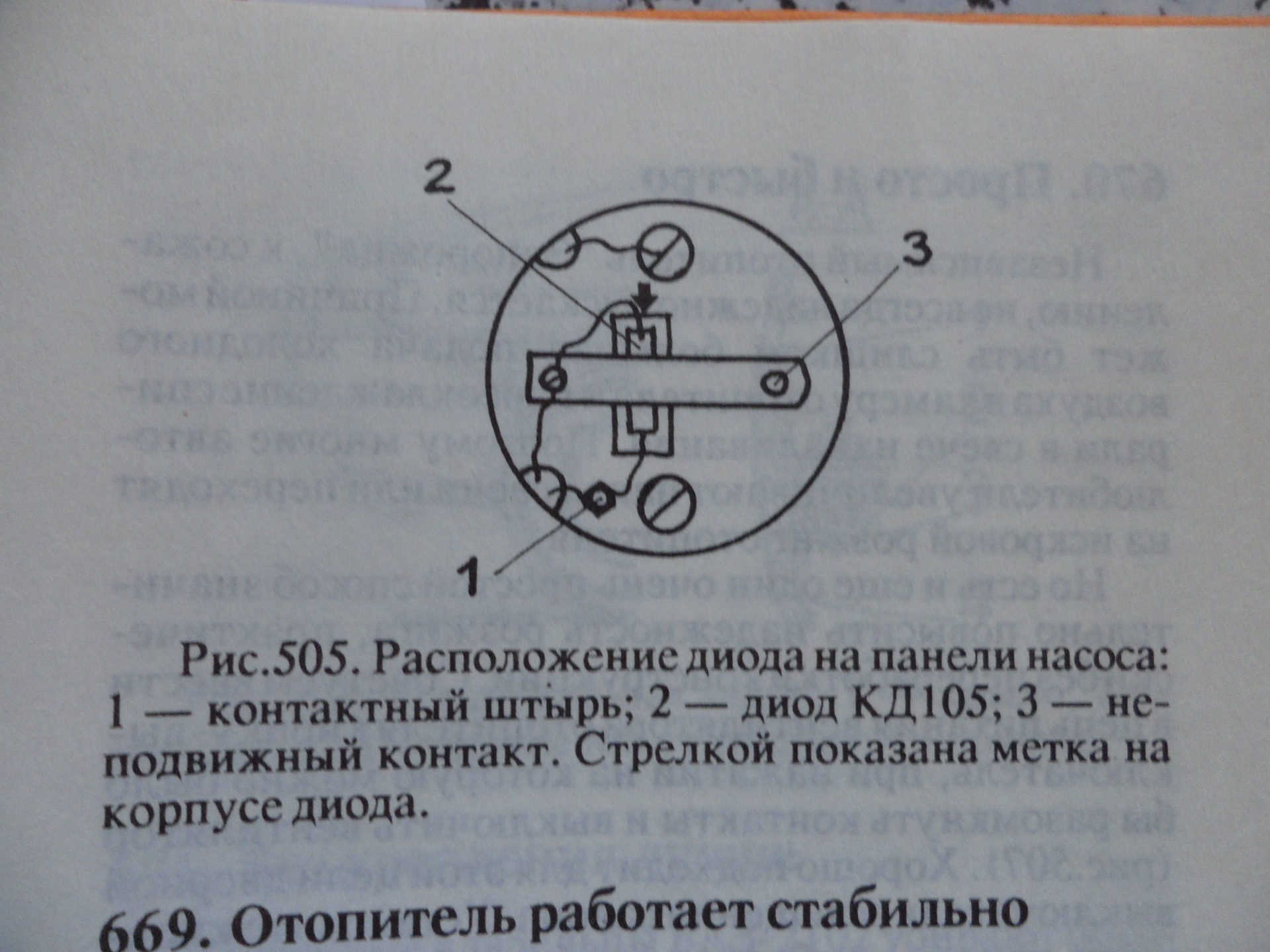

Покдскажи з подключением проводов к колодке: где + и остальное?
На фото (желтое) схема подключения.
Колодка подключения — панель четырёхклеммовая, там №7.
Посмотри внимательно. Что, куда, и откуда идёт нарисовано.
искать надо тут: zaz.kiev.ua/forum/viewtopic.php?t=3291
схема- элементарная. Делается из РБ и конденсатора.

Конечно же надо делать искровой)
А то двигатель быстрее салон разогреет чем эта спираль разгорится, а энергии то сколько!
