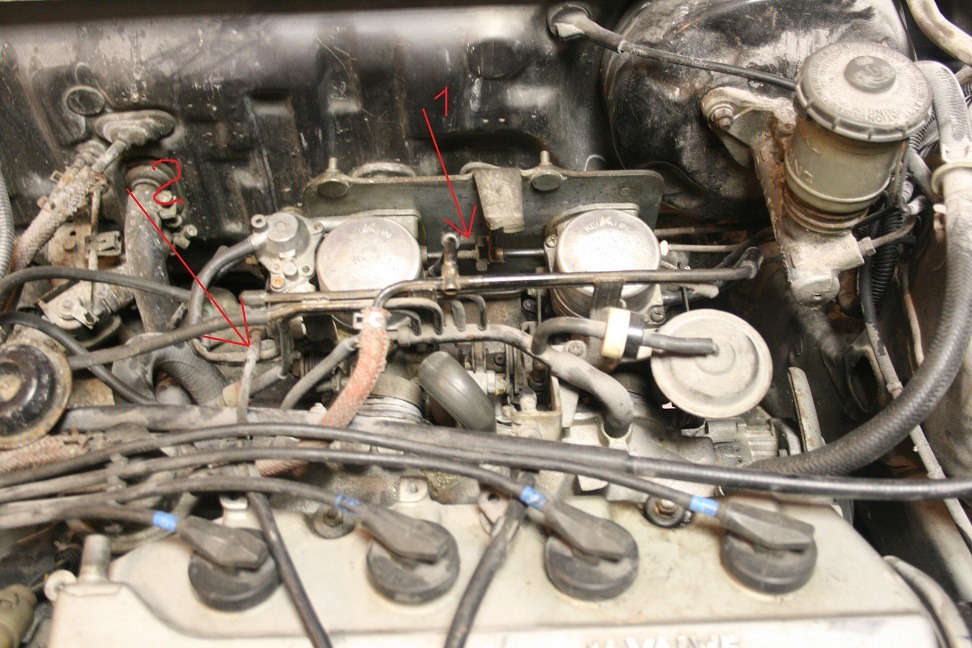

На фотографии карбы с моей машины. Под номером 1 направляющая прикрепленная к дросселям воздуха. Под номером 2 тросик холодного запуска (подсос). Когда вытягиваешь тросик пососа, перекрывается воздух и немного увеличивается подача топлива. При температуре -15 и больше — холостой ход 3000. А летом практически и не достаю посос. На своем автомобиле убедился что если оба карба работают хорошо, то вакуумная система трубок почти не требуется. У меня очень много где стоят заглушки, т.к. стоял автомат и очень много трубок подводится именно к нему, для правильного переключения. По поводу чисток всякими промывками читал очень много. В основном 50 на 50 у кого укатанные карбюраторы — пробивают мембраны и всякие мелкие резиночки, у кого еще карбы живые прокатывает, но не на долго.

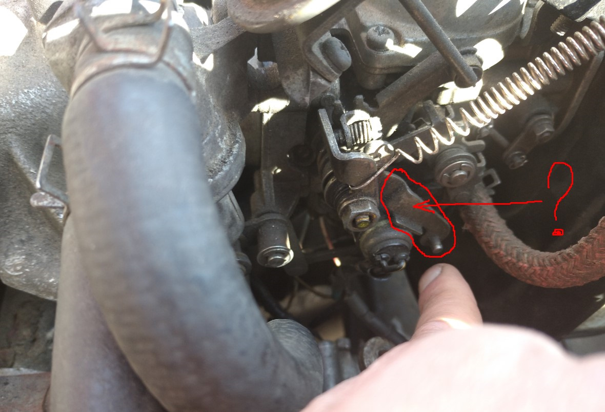

привет!очень нужна твоя помощь!подскажи, сегодня разбирался со своим карбом на прелюде и обнаружил, что на левом карбюраторе свободно ходит вот эта штучка.такое впечатление, что там чего то не хватает.чего не зватает?если можно на фото покажэи, как должно быть.пожалуйста!
