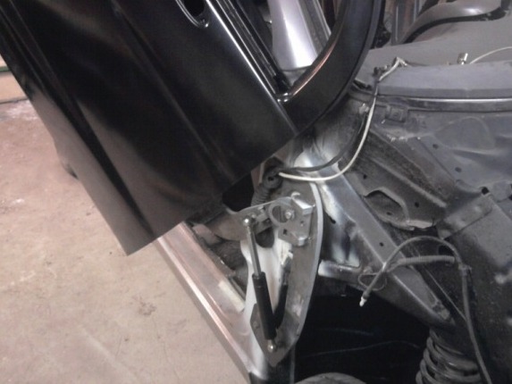

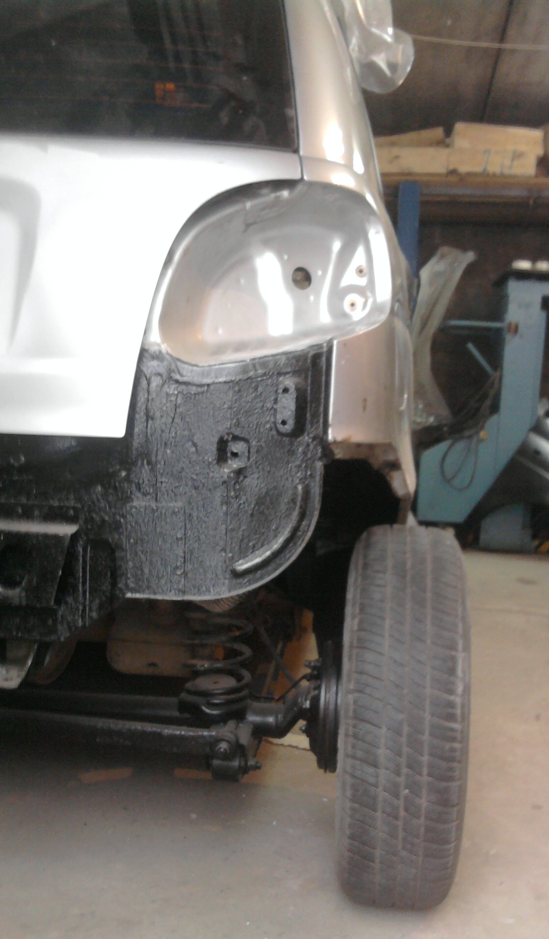

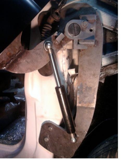

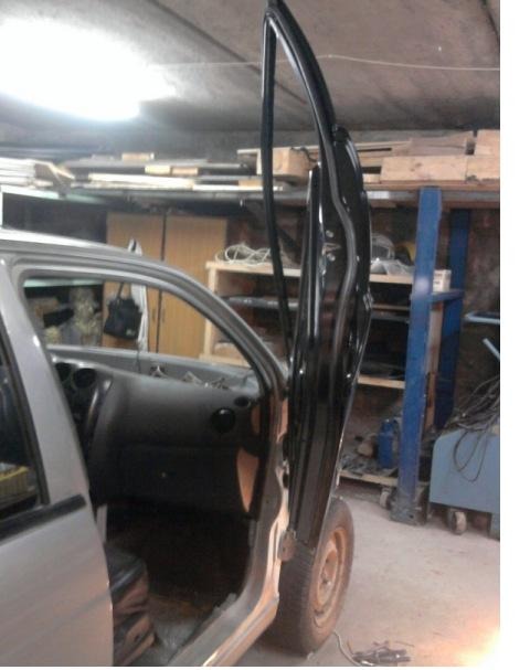

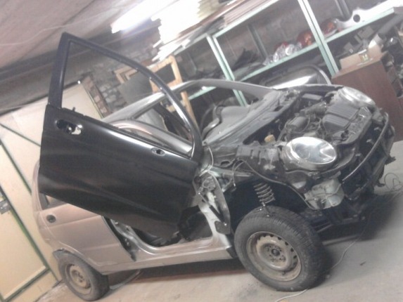

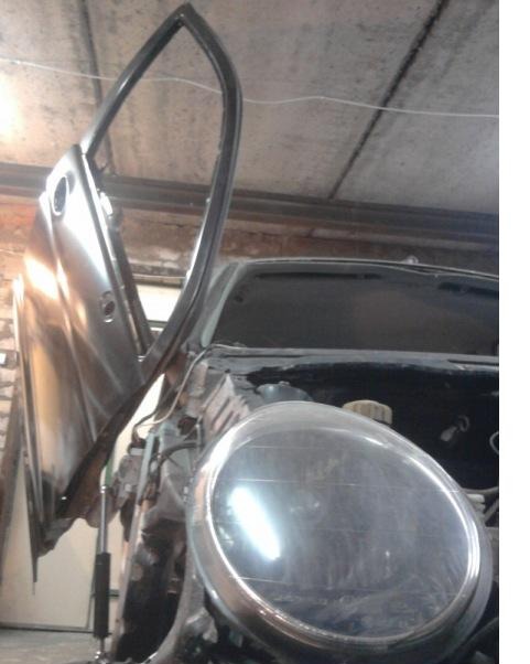

Ребят мы до сих пор ломаем себе голову с этими ламбо-петлями
Все сам механизм установили очень хорошо, все отлично, дверь не перекосилась, с амортизатором угадали НО крыло все портит как мы только не изменяли сам механизм, наверное раз 5 его резали и заново сваривали, с самим крылом пытались что то делать, но безуспешно, сделали лучше но все равно совсем чуть чуть задевает амортизатор.ну и естественно сама дверь задевает крыло в открытом положении, придется делать какую то жабру… ну да ладно, где наша не пропадала, что нибудь придумаем.
Ништяки:

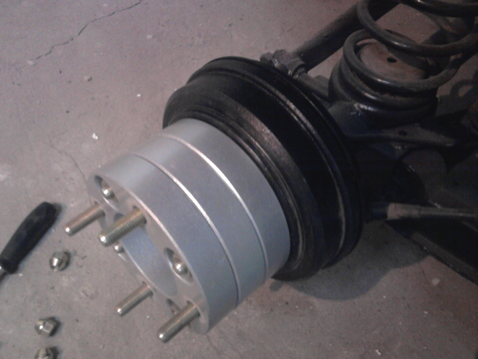

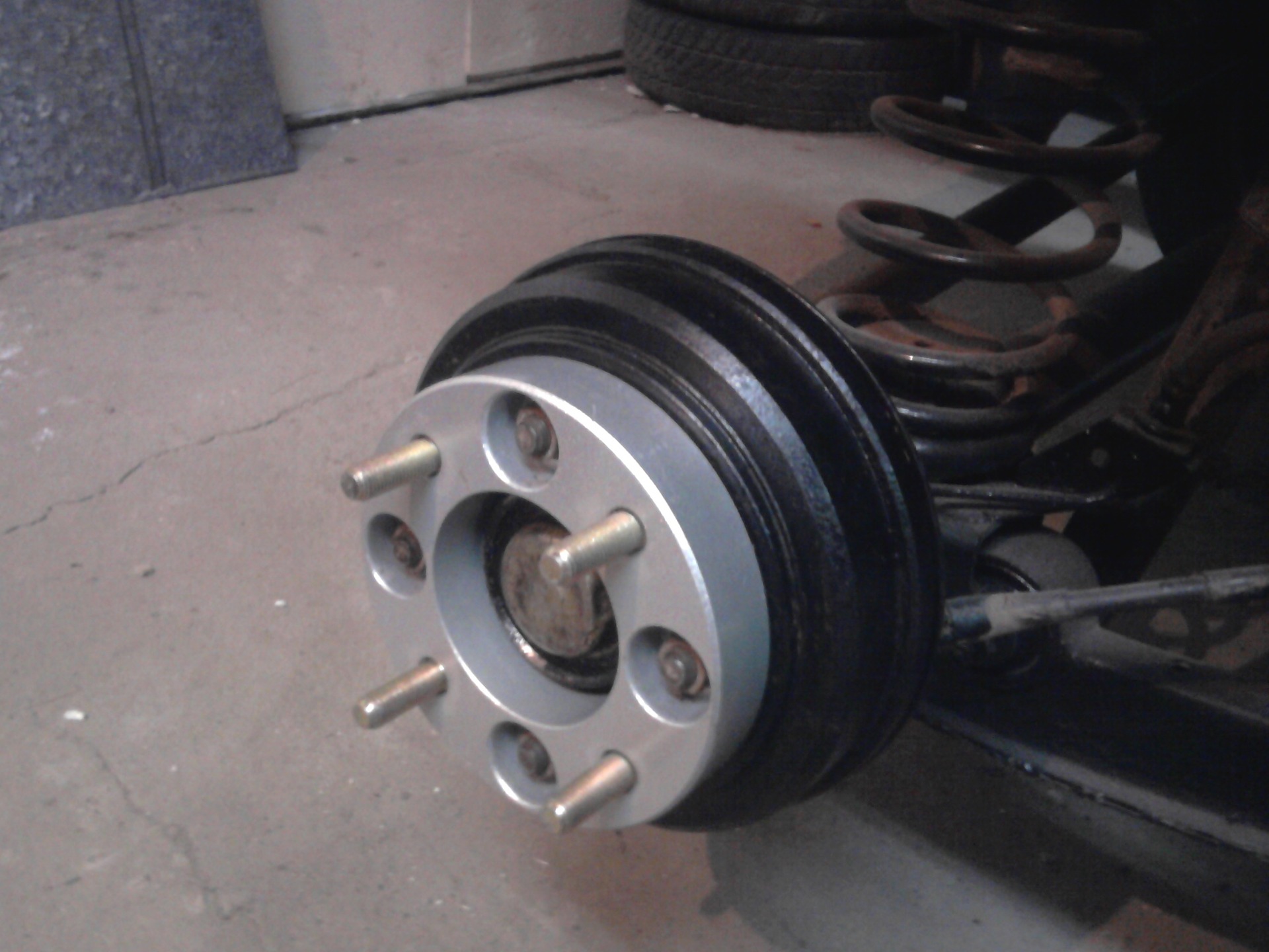

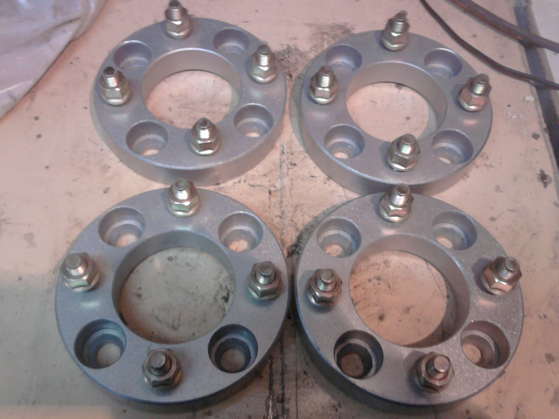

пару дней назад мне пришли проставки каждые по 30мм
Тут я тоже был рад как конь, начал примерку, одел на заднее правое:

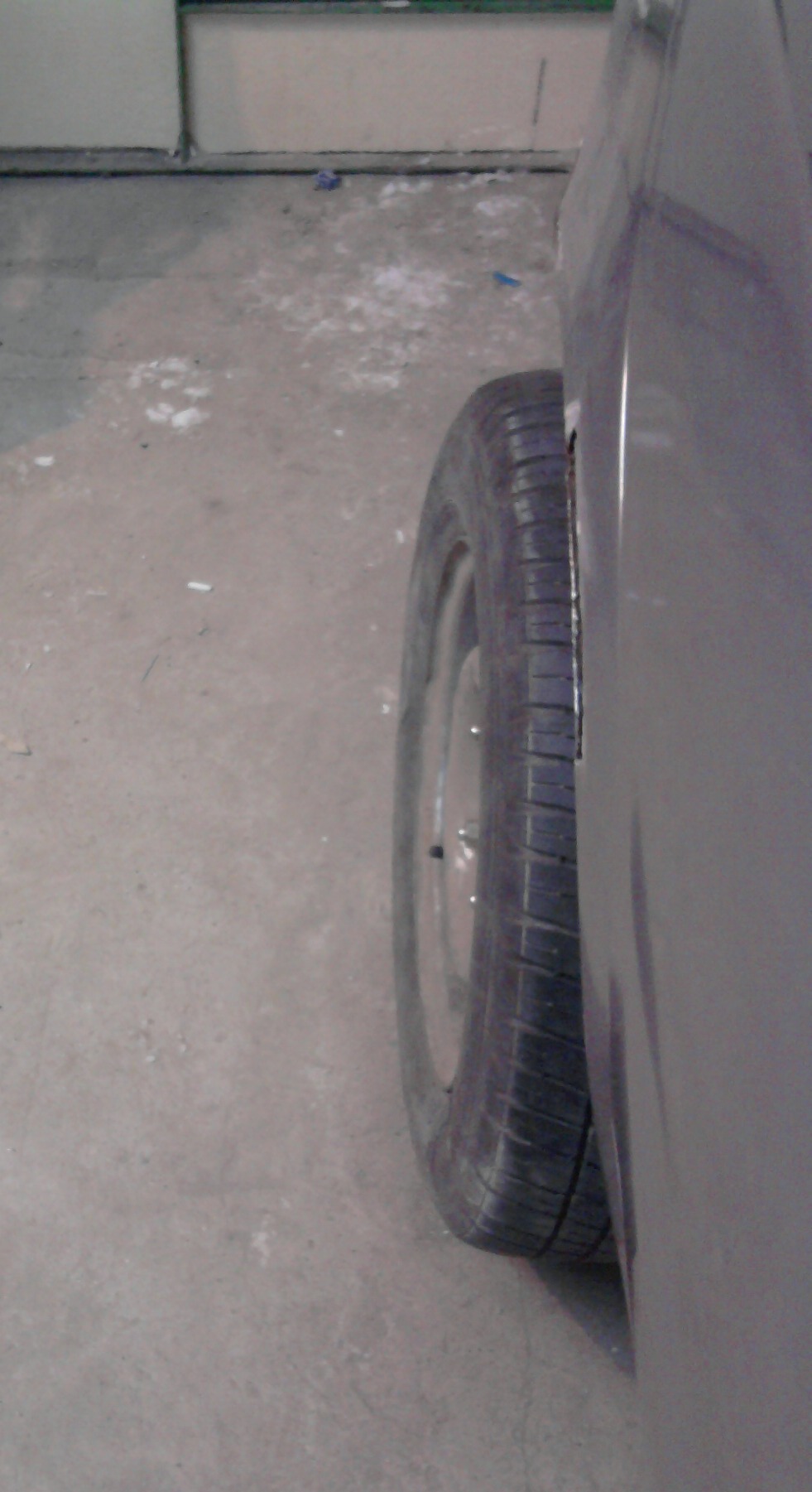

Одеваю обратно колесо в нетерпежке увидеть результат, одел смотрю.
Первые 5 мгновений я наверное даже был рад, но потом понял что для воплощения моей мечты из матиза это очень мало :( Я хотел действительно расширить матиз, т.к. сами понимаете матиз с завода узкий и высокий… ради интереса и "прикола" решил поставить сразу 3 проставки на заднее и одну вперед.
Вот что вышло :
Вы видели когда нибудь очень радостного младенца?
я тоже нет, но чувствую в тот момент я выглядел именно так…
Мне очень понравилось то что получилось, то что нужно!я понял что меньшего вылета я не хочу … решил оставить так, а на вторую сторону покупать ещё один комплект, вперед поставил только одну проставку. колесо ели проходит, чуть ли не задевая крепление для подкрылков. ну это ладно, можно отогнуть и тогда все будет отлично, если только r16 на 45ой резине будут такими же по размеру как вазовские, которые у меня сейчас стоят (175*70*r13) в общем больше вперед и не поставить, но это ладно, больше и не надо.
В итоге сзади с каждой стороны у меня проставки по 9 см, впереди по 3.
Теперь у меня вопрос к знатокам, прошу совета.
Как скоро с такими проставкамиу меня полетят подшипники? и что мне сделать что бы не было с этим никаких проблем? да и вообще какие проблемы ждут?
Посоветуйте пожалуйста, буду благодарен.

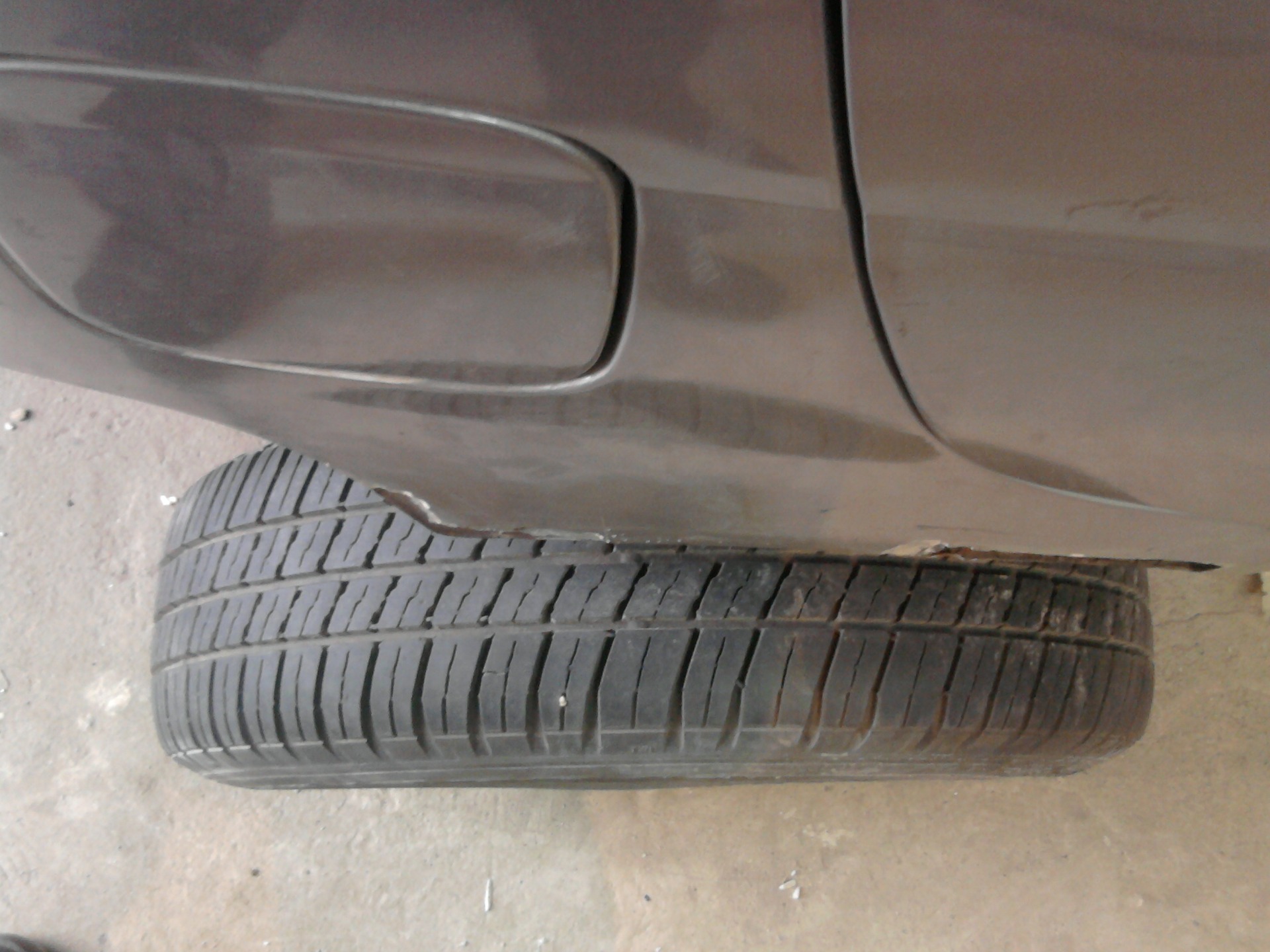

Теперь немного о расширении…
не так давно я представил фотошоп-матиза, который по моим запросам сделал мой друг.
для тех кто не видел:
Мне очень нравится, но последнее время мне начало казаться скучным обычное округлое расширение арок и я попросил уже другого друга сделать ещё кое что :
Вот…
Понравилось дико… так что теперь терзает сомнение. я наверное больше склоняюсь ко второму варианту…

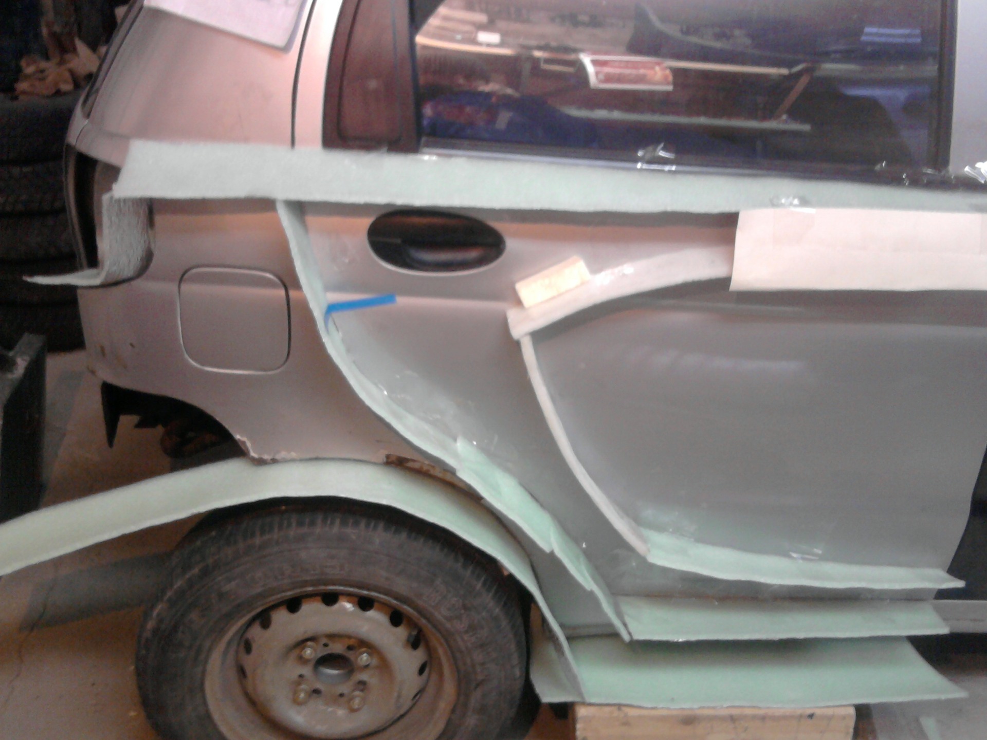

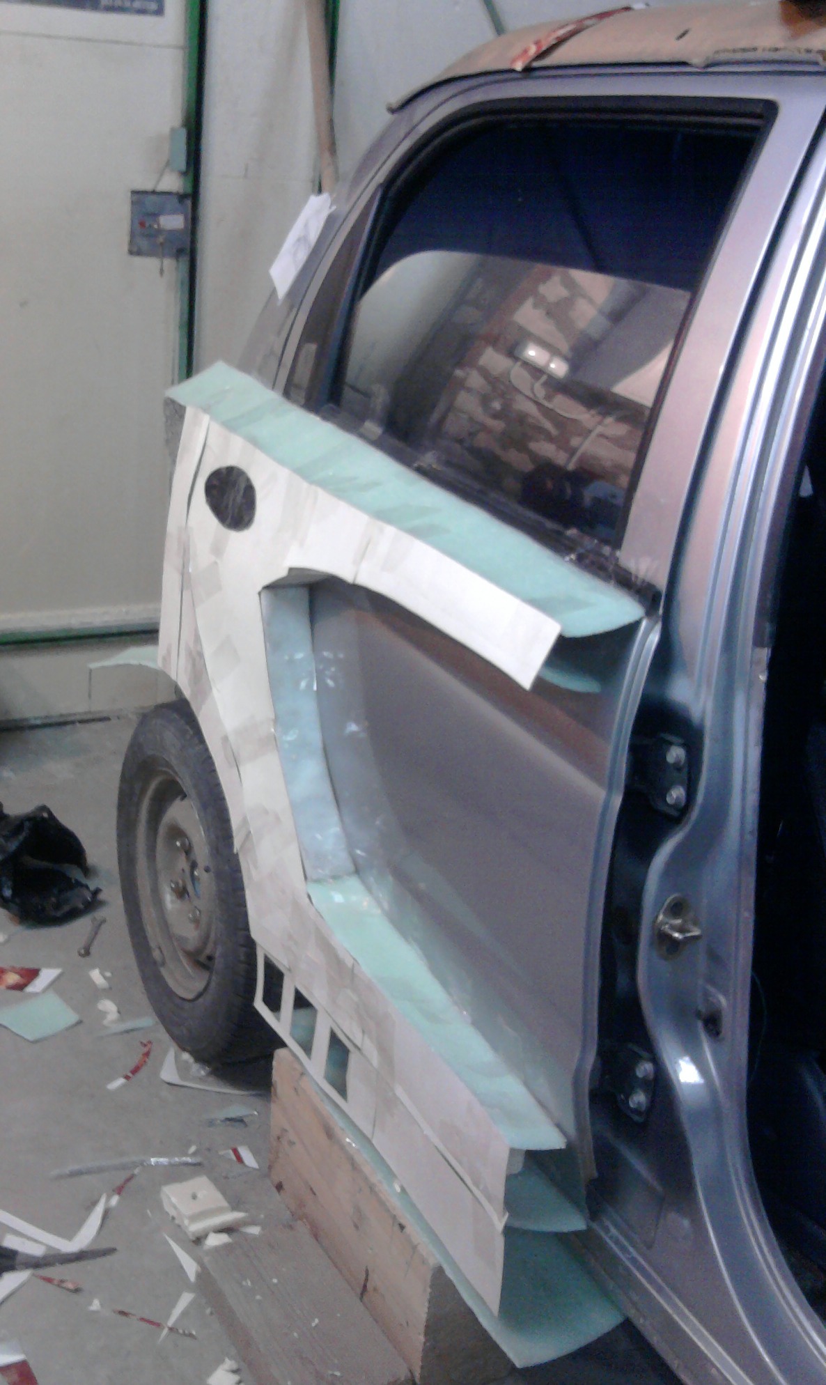

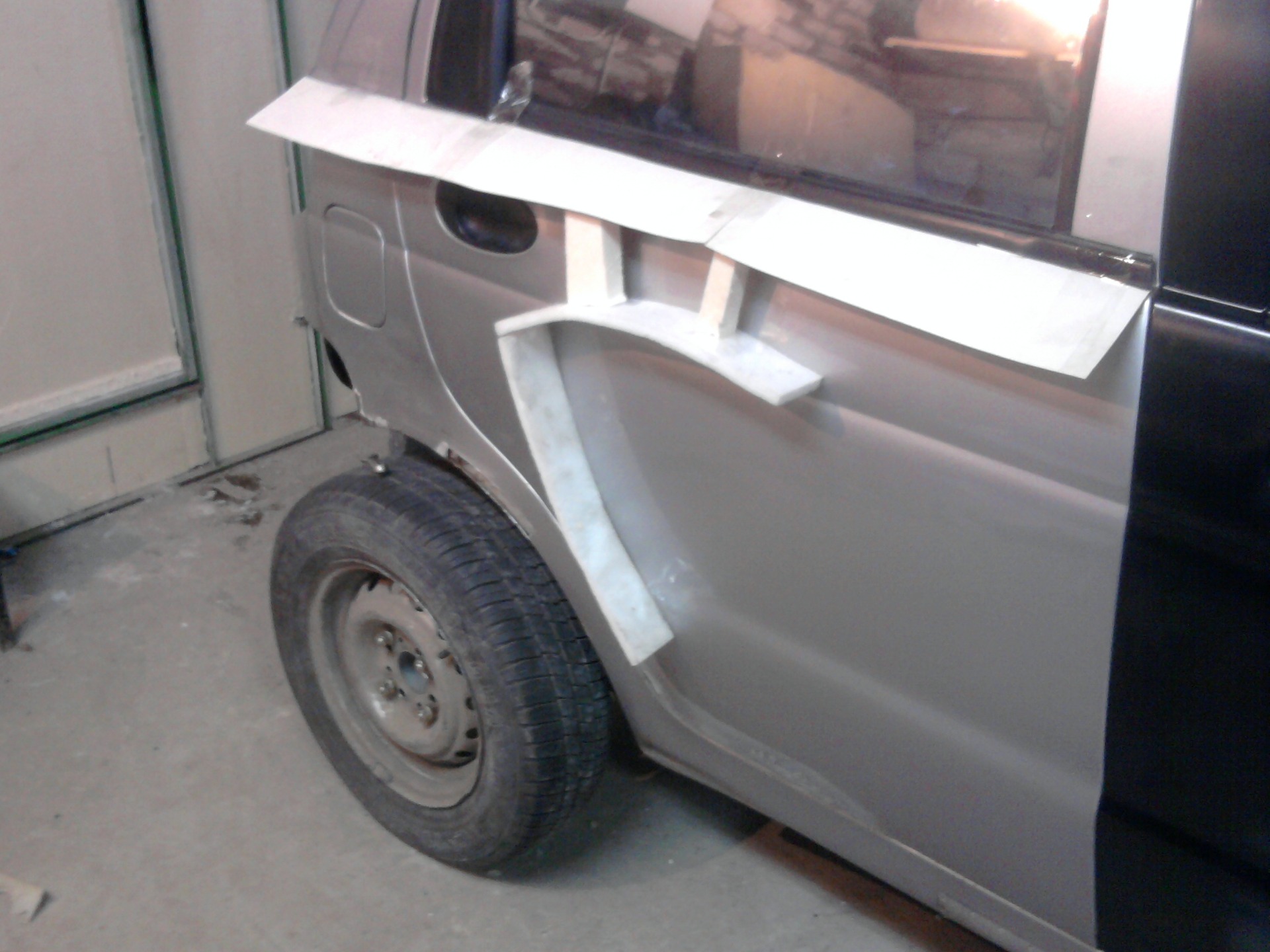

Вот и сегодня, товарищ не смог приехать в гараж, а одному заниматься установкой и подгонкой петель невозможно :(
Что бы не тратить время зря достал картон, строй шумку и начал творить подобие второго фотошоп-варианта.с небольшими изменениями . ничего не подумайте, просто хотел посмотреть как это будет выглядеть в реале, хотя бы примерно)
Вот что получилось:
А получилось относительно поршиво :) но примерное представление я все таки заимел)) кое что самому не нравится (криво воплатил) буду переделывать, а после окончания эпопеи с петлями и покупкой колес, примусь уже делать из нормальных материалов а не из бумажки :)

Привет, амортизатор на ламбо петлю с чего ставил?
Привет, амортизаторы были в комплекте, от чего именно они к сожалению не знаю.

все отлично только расширять кузов помоему никак нельзя в том стиле как ты прикинул в бумажном виде!резаные формы никак не идут и помоему в идеале расширяться надо по ниже можно даже банально раздуть у арок и чтобы формы были округлыми как есть у тебя на эскизах!
Удачи!
Да да, моя бумага никуда не годиться, самому не нравиться, скорее всего будем просто раздувать.

На подшипники конечно нагрузка возрастет.А если учесть, что производители бюджетных авто особо не заморачивабтся с закладкой в конструкцию запаса прочности, то менять подозреваю придется частенько.
Ну машина сама по себе не на каждый день наверное будет.
Daewoo само по себе как я уже вдвойне, а скоро и втройне убежусь делает вполне качественно.
Но всё равно как то усилить будет не лишним.

главное не переборчить с тем что делаеться на задние двери т.е с расчирением кузова.
только не сделайте его квадратным, потому что матиз более круглый а квадратный!=)
Что ж, постараемся.
Переборщим — переделаем)

С проставками смотри аккуратнее. Я понимаю, практичность уже давно ушла побоку, но на такие рычаги ступица не рассчитана — ее попросту отломит на кочке от балки.
Попробуй лучше поискать колеса и рассчитать вылет правильно, чтобы внутренняя часть колеса была на том же расстоянии от кузова, что и обычные колеса. Соответственно дальше подбирай ширину диска и вылет.
На крайний случай разварки тебе помогут.
Спасибо, буду думать что делать, вон предложили несколько вариантов уже.
А вообще жопа у матиза ОЧЕНЬ легкая, руками спокойно поднимается, нагрузка есть но не такая уж запредельная, к тому же задних сидений не будет, следовательно и пассажиров взади тоже, может и выдержит? но рисковать не стоит конечно.

А по поводу проставок заморочка сложная, интересно как поведет себя ходовка, крепление и т.д. выдержит ли все это обычную эксплуатацию?! но думаю в люом случае лучше наверно цельную проставку делать нужного размера че собирать "бутерброд" :-)))
По поводу проставок сзади это очень много и подшипники будут развалится чуть-ли не раз в неделю с таким вылетом,
есть более постое решение нежели искать заднюю балку и пререваривать ее под твои крепления в общем гемороя много а толку мало. Идея такова снимаешь заднюю ступицу с крепления балки и ставишь туда проставку или ввариваеш чтото наподобии проставки. Вот что можно сделать.
Слушай, а мысль!
Спасибо! будем обдумывать!
Незачто. А проставки тоже можно использовать чтобы подшипник ступицы опирался на его центр, иначе тоже как понимаешь лишние нагрузки и прочее. надеюсь я четко выразился.

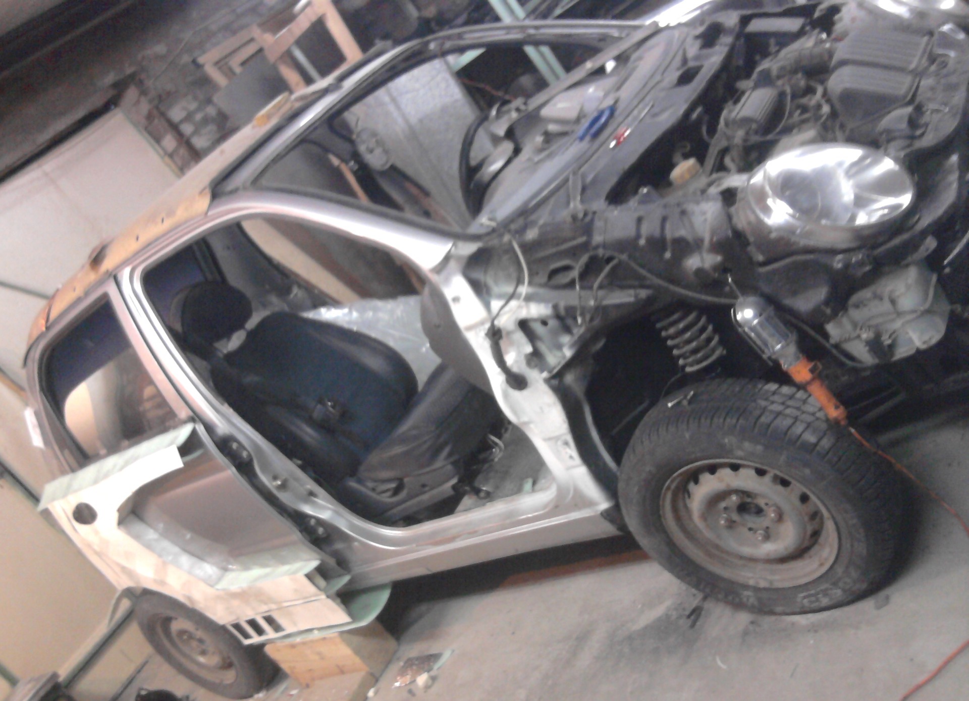

а разве с передка не будет расширения? если передние крыдья расширить то можно и утопить ту часть где дверь упирается!
ЭХхх если такое расширение с задней дверью идет то заднюю ручку в топку убирать воообще и открывать только изнутри
На передок, будет, планируется по крайней мере)
Сегодня наконец то установили одну дверь, координально переварив крепления, теперь ничего нигде не задевает.и жабру делать тоже не придется, ура!
Я думал по поводу убирания задней ручки, но если убрать заднюю а переднюю оставить мне кажется будет не очень смотреться.хотя.
Можно в принципе сделать открывание с брелка, хотя мне хватит и ручки изнутри, т.к. сидений взади не будет.
на самом деле раз заднего сиденья не будет тогда убирай ручку иначе получится очень много гемороя и судя по тому расширению ручка как раз в нем посмотри на макет фотошопа там нет ручки

есть вопрос на засыпку, какие размерности у проставок и где Ты их покупал…
4*114 — разболтовка
толщина 30 мм (3см)
Покупал у товарища Вконтакте, могу написать ссылку на него, если надо.

хвалю за старания звездами, у тебя заднее правое крыло прям 1 в 1 как у меня вырезано, прям такой же прямоугольничек (=
Спасибо! :) тоже ржавчину вырезал?
да давно езе, пот уже полгода как на стекловолокне.
подшипники полетят очень быстро! Такой вылет создаст очень некислый рычаг на ступицу! Вообще проставки это зло! Советую подумать над иным способом расширения колеи!
Есть идея поставить мост пошире от чего нибудь с подходящей разболтовкой.
Чем кстати череват такой рычаг?
череват оторванной ступицей в худшем случае! Ступичные подшипники переходят в разряд расходников!
Мост поширше очень хорошо! А разболтовка то чем не угодила? Или исклюдчительно декор?
Ладно, спасибо! буду думать.
Разболтовка всем угодила) я имел в виду найти мост с разболтовкой как у меня сейчас)
так я и понял, а какая разница? Ну будет там разболтовка другая, поставишь диски с другой сверловкой да и все!
Впереди я ничего менять не буду…возможно даже проставку уберу… так что там остается 4*114… вот и мост подбирать с такой же.

P.S. Если я правильно понял то проблема в том что при открытии дверь упирается в крыло?
Спасибо :)
да. и амортизатор внутри крыла чуть чуть совсем задевает…сейчас придумали кое что, что должно решить проблему хотя бы с амортизатором.
Может попробуешь специальный паз в крыле сделать? А то я не вижу другого выхода)
Ну, сверху где дверь задевает жабру выпиливать будем…выхода нет другого…
