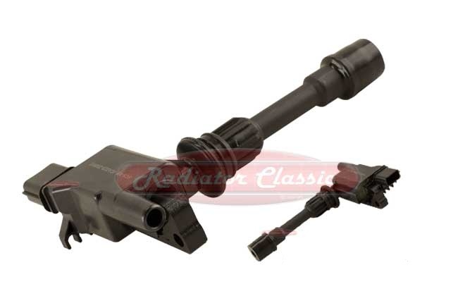

Вот собственно катушки FS-ZE:

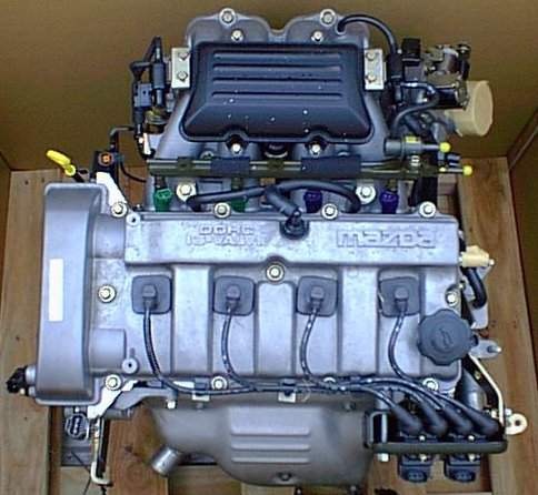

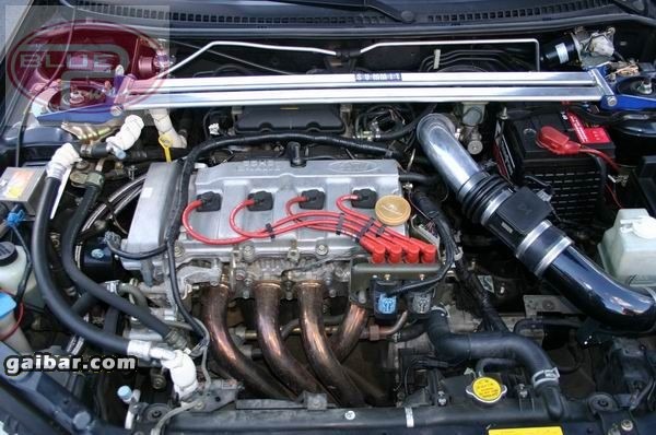

Ну и чтоб было наглядно, вот красота на двигателя FS-DE
Ну и для тех кто не знает о чем речь или не увидел модуль, смотрим на красные провода идущие из двигателя в один блок.

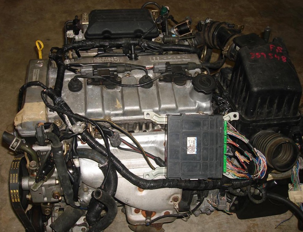

А теперь ужас на двигателях FS-ZE
Катушки отдельно с наконечниками и ВВ проводами.
А теперь то, что я нашел на великом и ужасном ebay.com за безумно приятную цену 30$

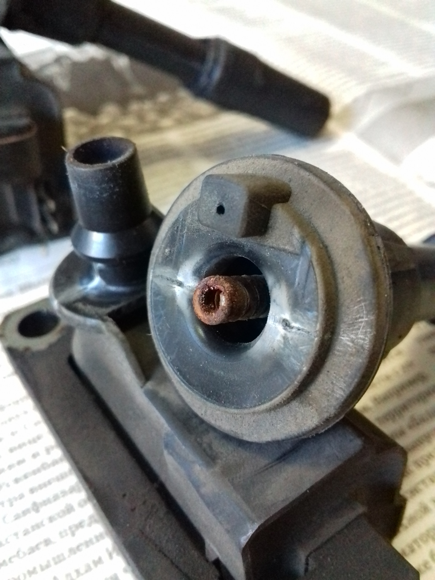

Частая причина неисправности этих катушек это влага, в последствии ржавый контакт на пружинках внутри надсвечника.
в цоколе свечном там еще пружинки торчат
Катушки я себе поменял 2 недели назад, заказал у парня из Уфы с мазда-фамилия.ру. Китай тоже, но пока работает все как надо) Провода покупал отдельно 2 года назад оригинал за 1800 за 2 маленьких провода! Наконечники еще родные стоят.
мне тоже приехали кстати:) поставил все радует, тьфу 3 раза:) тока когда вскрыл коробку, на катушке нашел странную надпись autech :):)

Я с ебая взял катушки. Езжу не жалуюсь. Хоть и китай.

Кстати как-то слабо верится что умерло сразу и все, ты прозвони катушки, мож гденить одна кони завернула, а ты все менять хочешь. У меня оригинальные нисановские тоже по какойто конской цене в толи 2 с половиной, толи 3 тыщи за штуку выходили года три назад. Я просто по размеру подобрал за тыщу, и все работает как часы. Там по сути катушка индуктивности с толстым слоем эпоксидки, так что с подбором конкретной модели как мне кажется можно не заморачиваться, если ты не перфекционист конечно. А что до автосервисов, у них все детали подлежат замене и не разборные, будь их воля они бы сразу целеком машину меняли, так что сильно на их мнение не пологайся.
Привет! не, катушки какбы в недосдохшем состоянии. заметил такую вещь, если на машине долго ездить, т.е. двигатель очень хорошо нагрет, тогда и катушки тоже очень хорошо нагреты, вот в таком виде начинает троить, но без криминала. стоит им остыть, всё ок. так что машину не жарю, ползаю. а катушка сдохла только одна, и это точно. проверенно методом тыка, иначе они никак не диагностируются. у них и сопротивление и токи и напряжение в норме показывает. я конечно расстроился от ценников в экзисте, но без вариантов, других катушек на этот двигатель нет. ставили от тоеты, но с переделками неслабыми. а ибай мне помог оч хорошо, я уже заказл 2 катушки за 2560 деревянных.

Странная фигня с катушками. Поидее то сопротивление должно увеличиваться или вообще перестать пробивать. У тебя катушки легче снимаются, можешь попробывать как троить начнет прям тогда замерить, желательно в теплом гараже.
А как ты методом тыка определил то? У кого-то запасную брал?

а метод был прост, машина затроила, посмотрели с какой катушки нет искры, оказалось с первой. заглушили, поменяли местами со второй. завели и опять тоже самое, на второй искра есть, на первой опять нет. остудили катушки завели и все ок.
