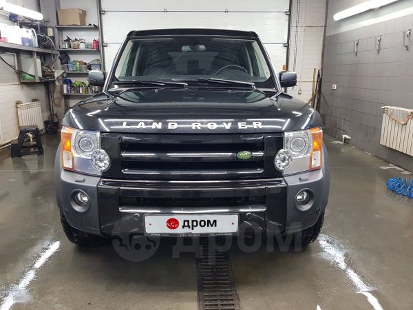

Машина часто глючила и переставала ехать (после поворота ключа зажигания она снова ехала нормально)
Приехали в сервис (быстро вычислили неполадку )
Это был клапан ЕГР Водительский + У нас не работала вебаста (Ударом кулака по корпусу вебасты он починил его ! + удалил ошибки из мозга машины )
Поменяли егр + перепрошили коробку движку и др )
Самая свежая прошивка дала ощутимое приемущество по сравнению с самой 1й прошивкой (коробка начала работать резво ) не хуже чем у диско 4
С которым 3й различается лишь нюансами .
Я получил машину с 1м не работающим клапаном егр и смог ощутить что такое исправный дизель 2.7 c чипом .
Машина начала ехать на порядок резвее и экономичней .
Понизился расход с 15 до 11.8л в городе .ОТпала надобность крутить двигатель более 2 т об/мин .Появился чумовой подхват .На все это было потрачено около 5часов и 14 т р с работой и запчастями ! Машина начала ехать как надо ! Я СЧАСТЛИВ
