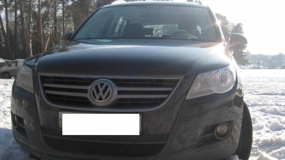

На прошлой неделе я пополнила ряды Тигуанов у которых, как говорят, проблемы с поршневой или нет копрессии в двигателе.
Всё началось с того, что время от времени при ускорении авто подёргивалось. Потом начинал на несколько секунд моргать Check.
На ОД сказали, что нет компрессии в двигателе. Машину пришлось оставить у них для дальнейшего выяснения проблемы и согласования ремонта с Москвой. До окончания гарантии осталось совсем немного, середина февраля и всё!
На днях позвонил менеджер из ОД и сказал, что сфотографировали всё под капотом и отправили фото в Германию. Теперь остаётся только ждать, что ответит Das Auto?!
Видимо, конец двигателю

Не могу сказать, не знаю. Никто ничего толком не объяснил. Сказали — "бывает, вам ещё повезло", вот и всё.
заводской брак или что
В итоге заменили третий цилиндр и поменяли свечи.
Сейчас всё в порядке, тьфу-тьфу-тьфу! :)
Ну так и что в итоге было с мотором?
ОД даёт не совсем ясные комментарии. Говорят, что такая беда ещё у Scirocco и Golf GTI. А Тигуаны якобы тяжелые для такого двигателя…
