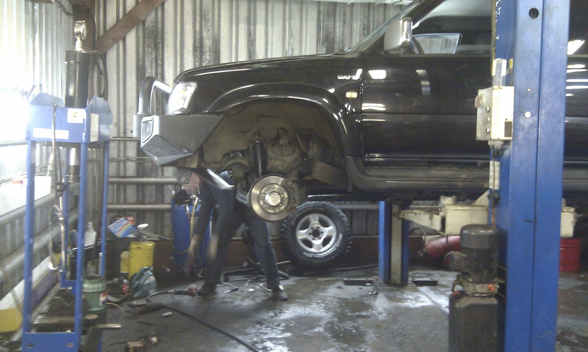

— поменял мёртвые передние амортизаторы на Kayaba Excel-G 344279 по цене 2340руб за пару и замена 1000руб

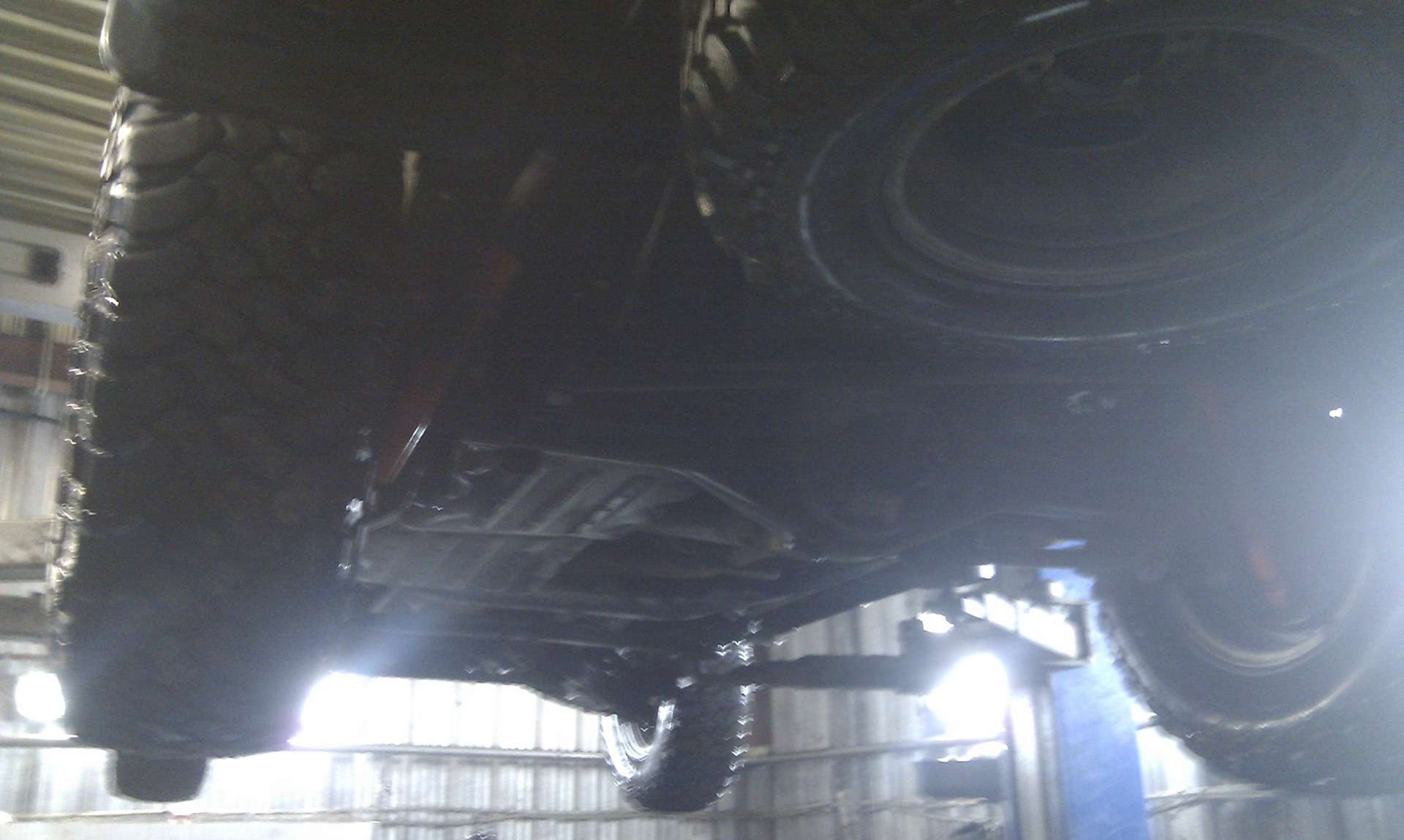

— сделал диагностику подвески 495руб.
— заменил жидкость в гидроусилителе руля 495руб.
— подтянул ручной тормоз 180руб.

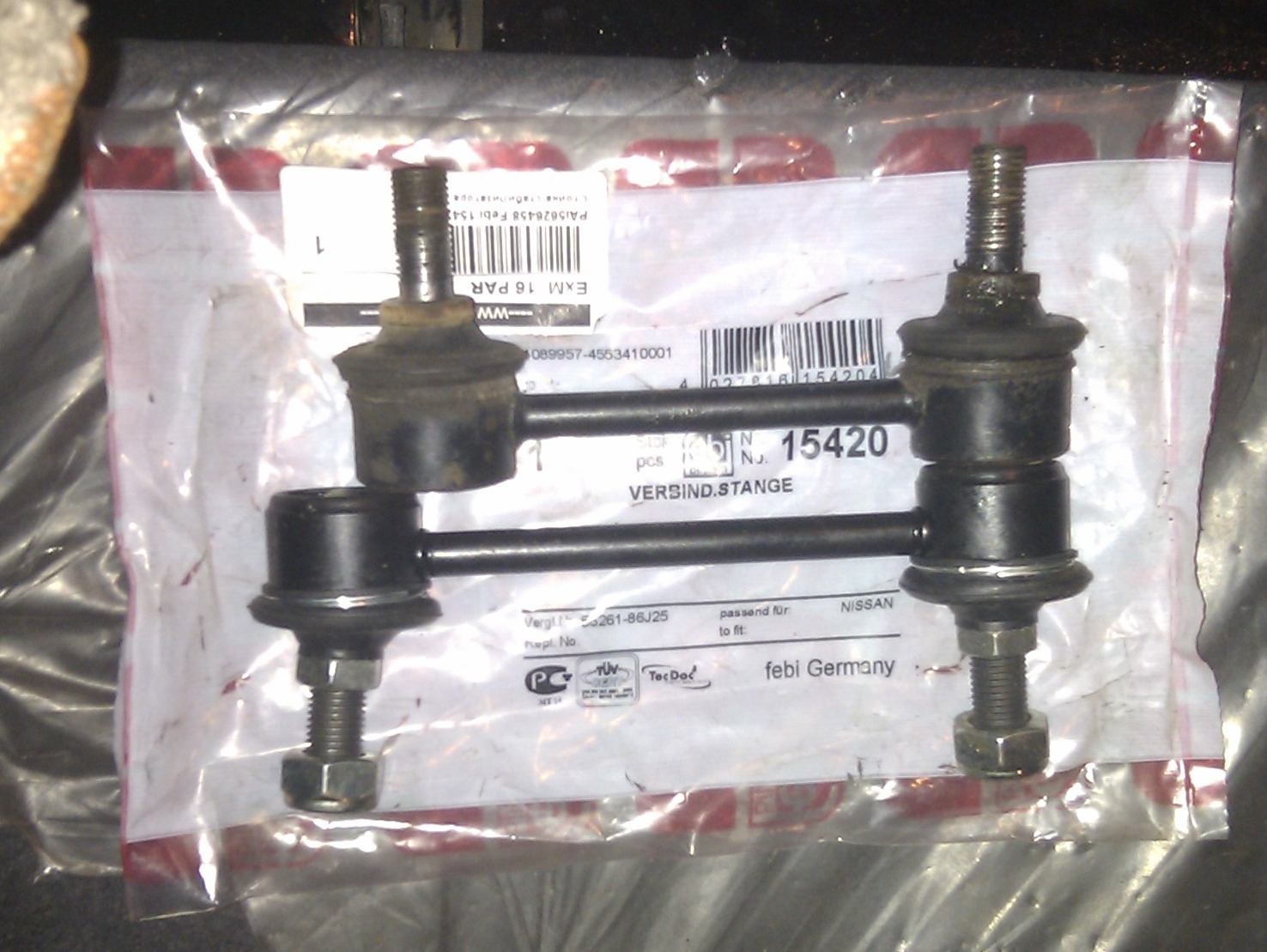

-заменил задние стойки стабилизатора. Брал Febi (арт.15420) от Nissan Primera (P10) / Nissan X-Trail (T30) по цене 343руб. за штуку, но менять нужно сразу обе т.к. они на 1-1,5см длинее штатной
менял сам у друга в гараже, одна открутилась более менее нормально, а вот у другой пришлось спиливать болгаркой болты.
На недели еще поменяю передние стойки стабилизаторов, беру от Opel Frontera

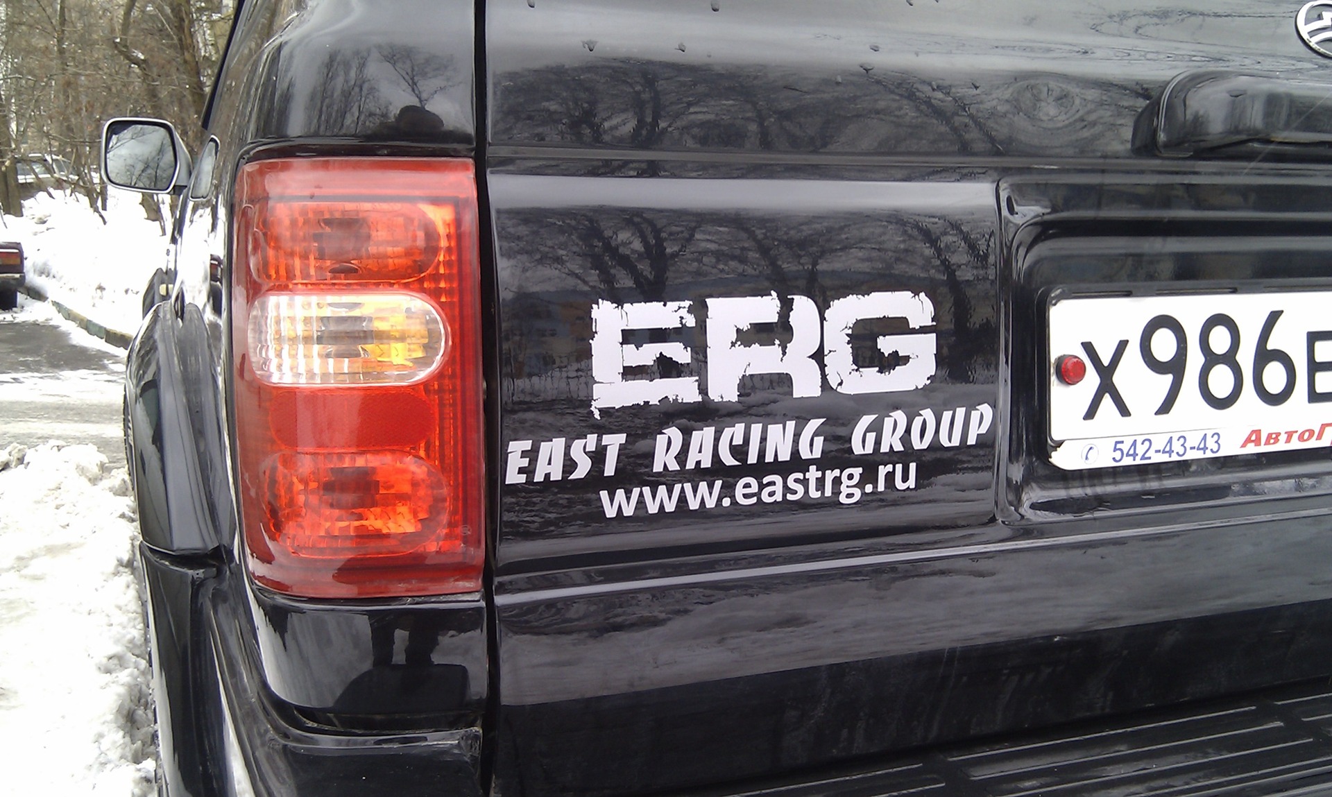

Ах да чуть не забыл про наклейку ERG

а от чего еще может подходить задняя стойка стабилизатора а то у меня у тестя люфтовая а он когда покупал незнал оригинальная сантиметров 10 а у него сантиметров 17 точно
сантиметров 17 это по моему перебор, много от чего подходит, тут уж методом тыка, но рекомендую ему поставить Стойка стабилизатора задняя CTR Артикул: CLN3
ну мы таки нашло того кто пригнал эту машину говорят она люфтовая уже была и кто туда запихат такие длинные стабилизаторы вопрос машина сама с москвы вроде а уж кто там что поменял секрет)) спасибо будем ставить стр сам на таких езжу хорошие штуки

Как впечатления после замены амов? И где раздают такие наклейки? )))))
Впечатления были только положительные))) наклейки такие я раньше раздавал на своих мероприятиях.
Больше не раздаешь? ))))
нет, к сожалению клуб пришлось закрыть и мероприятия больше не провожу((((
