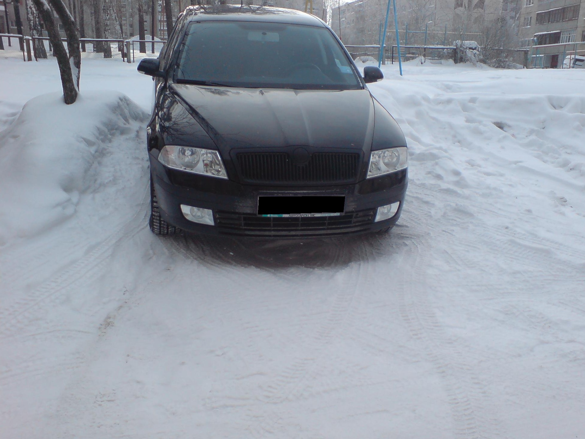

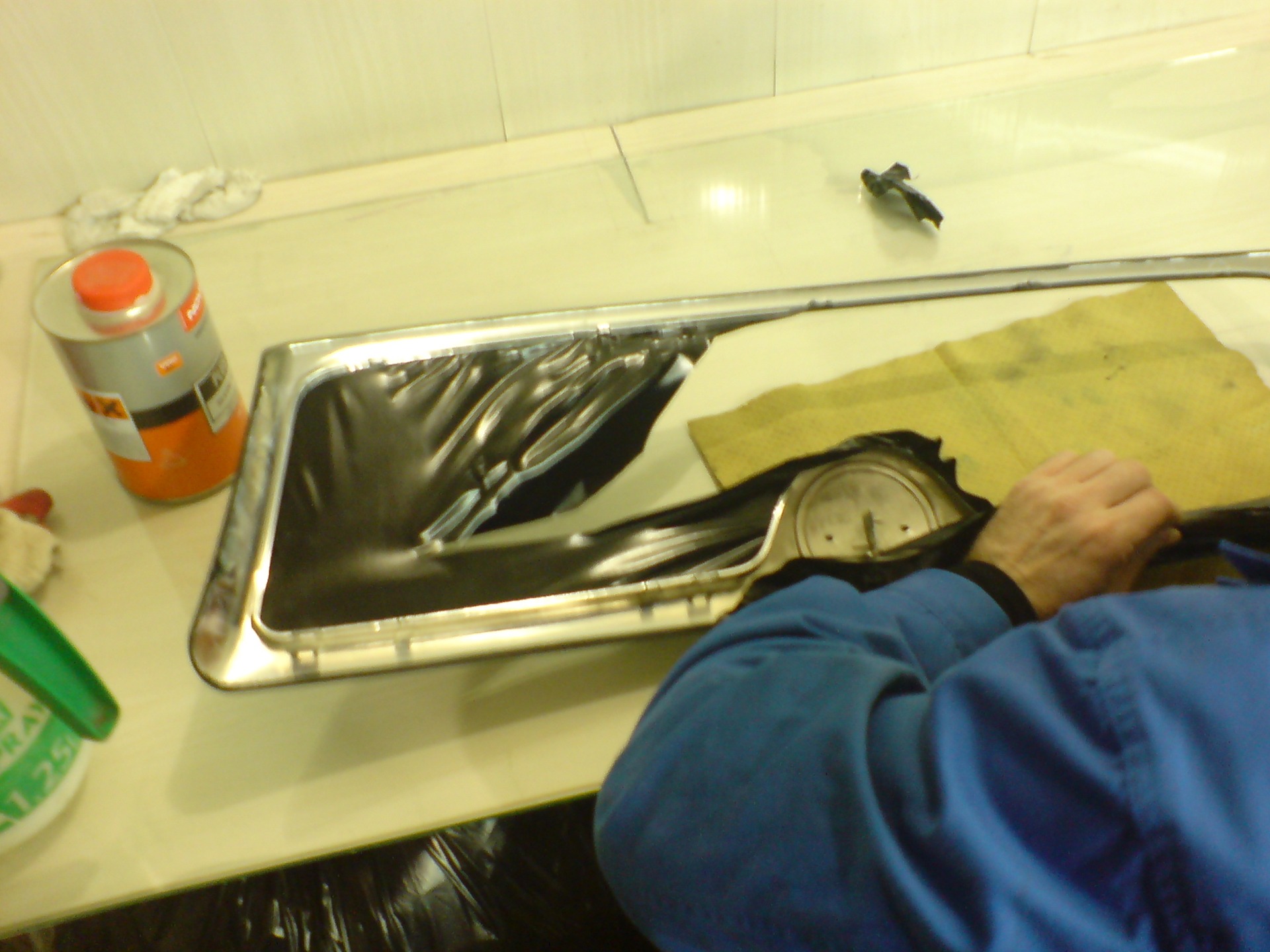

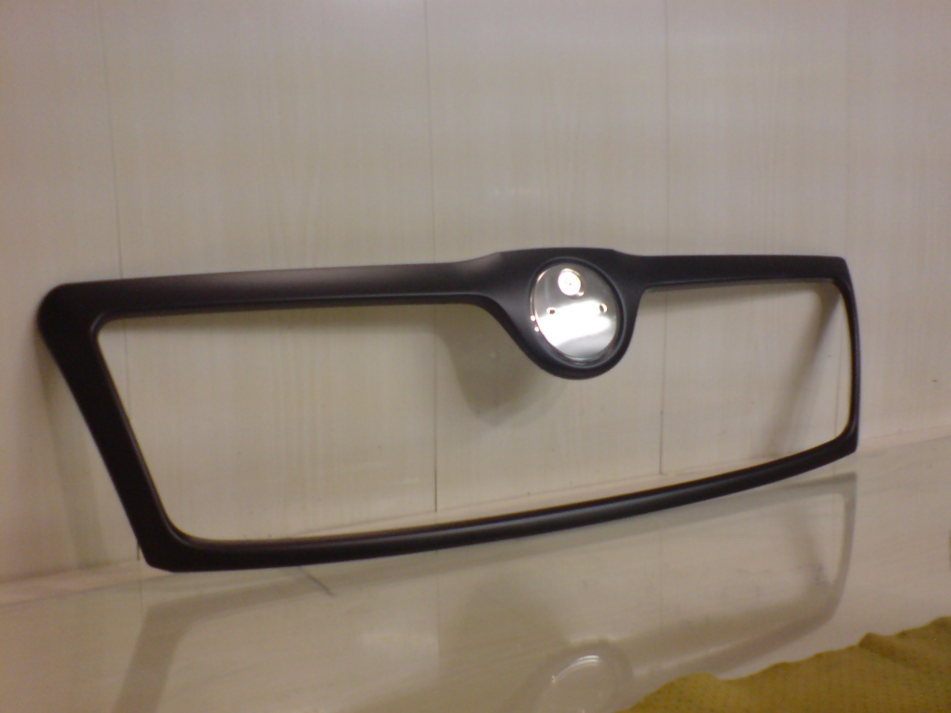

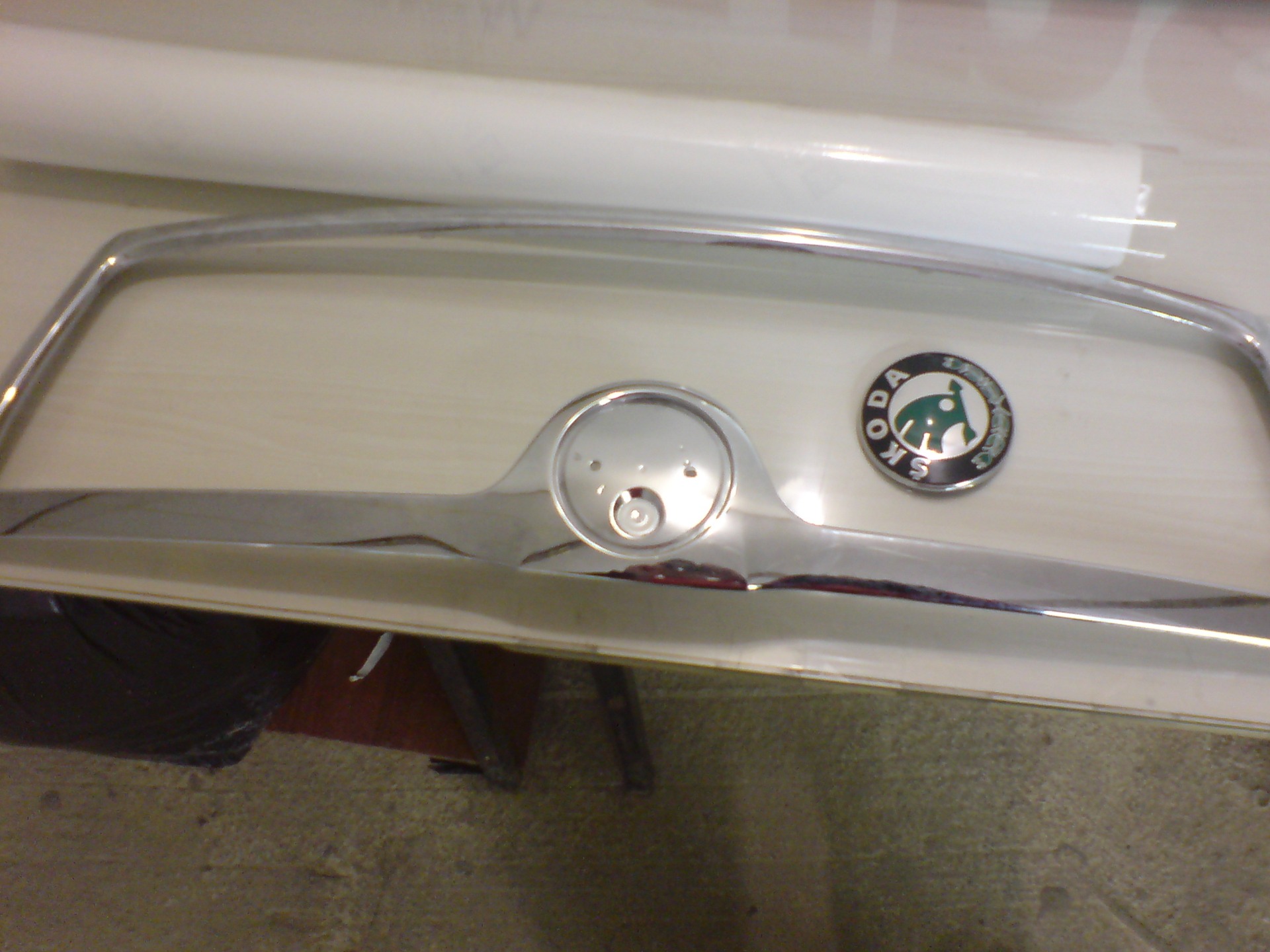

Еще на прошлой машине хотел избавиться от хрома на решетке радиатора, избавился при помощи RSовской решетки, а на этой машине сам бог велел закатать хром в черную матовую пленку.

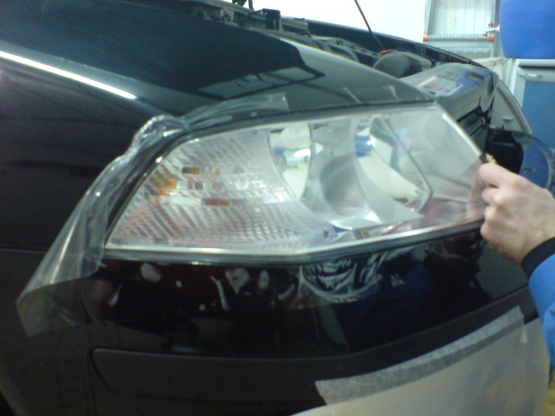

за одно как говориться забронировал фары, от кирпича конечно не спасут, но от мелкого образива пленка спасает, и полировать фару не надо если что, просто меняешь пленку и все. А то на прошлой машине устал полировать.
В итоге вот, что получилось, мне нравится!
Следующим под оклейку попадет бампер и пороги, дня через два займусь этим.
Из опыта эксплуатации прошлой машины, на этой залеплю все проблемные места.

по сухому или по мокрому?
Конечно по мокрому! по суху аккуратно не выйдет, если вообще получится, только по мокрому
на сухую выйдет, но очень сложно, я для себя еще не определился с методом, просто знаешь, как трудно, когда фара с выпирающими элементами, эт п***** просто и когда их приглаживаешь образуются пузыри
вот именно для выпуклых и впалых поверхностей и надо по "мокрому" т.е. с водой вернее с мыльным раствором, и с применением пром.фена, иначе не отжать будет пленку, и тогда не то, что пузыри- стрелки пойдут. А на счет посуху делать — могу так сказать машина если своя то можно хоть как делать и если материал есть лишний который испортить не жаль, по суху ты никогда края которые с загибом не проклеишь, и потом под ними грязь будет или керхером пленку потом оторвешь.
Короче это личное дело каждого, можно клеить как душа подскажет, но правильно и главное аккуратно по "мокрому" как ты выразился.
Посмотри, в чем может быть ошибка, передние у хл клеил
Да да, тоже интересно что за пленочка такая )
а что за пленку ты брал для фар?
Пленка KPMF помоему 1 микрон. Вариантов пленок море, и разной толщины.
спасибо! и себе обклею фары…
Тебе то можно клеить, как раз машина еще новая, и сильно еще не царапаны фары, но даже на своих новых увидишь сколько там царапин.
особенно после зимы( ( (
весной еще болще песка на дороге после зимы.

НЕТ КОНЕЧНО ! мне ведь не 18-20 лет, мне свет важнее чем то как выглядит фара! Тем более много езжу и в основном на дальняк, для меня фары ГЛАВНАЯ деталь, потому и забронировал, чтобы не полировать каждые пол года сдирая внешний слой. если внешний слой содрать полировкой, то потом хоть как полируй, нормального света не добиться, проверено на прошлой машине.
ух ты! интересные нюансы! это так они летом сильно корябаются что ли?
Если машина во дворе стоит, то не царапаются, а вот если ездишь быстро, то еще как царапается.
