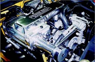

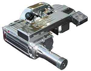

В общем начну с того что у меня стоит, а стоит вот этот компрессор —

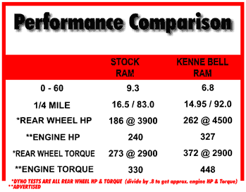

• Big increase in horsepower and torque — EVERYWHERE.
• INSTANT FULL BOOST / HORSEPOWER & TORQUE at ANY rpm — 2000 up.
• No "boost lag" as with centrifugal superchargers & turbos.
• Fat Flat torque curve for performance, towing, climbing, etc.
• Boost and power on demand only when needed.
• *EXCLUSIVE: Twin Screw / Billet Aluminum Supercharger.
• *EXCLUSIVE: Kenne Bell OPTIMIZER II™ to reprogram fuel and spark.
• *EXCLUSIVE: Kenne Bell OPTIMIZER II™ to improve transmission shift quality.
• *EXCLUSIVE: Kenne Bell OPTIMIZER II™ Knock Protection.
• Whisper Quiet.
• Internally lubricted. No tapping holes in the oil pan. Doesn't use engine oil.
• 60-80 degrees cooler air charge temperature and requires 10-16 less HP to drive than roots style.*
• No other engine or transmission changes required.
• Available in satin finish or polished
• All necessary parts inlcuded in kit.
• Best engineered kit.
*The OPTIMIZER ll™ is a Kenne Bell exclusive chip that re-programs the stock computer's engine and transmission functions.
**300-650HP range. Varies with boost level.

Это так красиво описано на сайте производителя, на самом деле тех поддержка у кенне белла отстойная, на форумах не отвечают на 3 прямых письма тоже.
Суть писем была следующая —
Нужны подшипники со смещённым креплением их производства, так как мои шумят
вопрос по мануалу на данный компрессор
так же вопросы связанные с работой компрессора (а именно сколько дуть должен и на каких оборотах)
так же интересовали новые блоки управления компрессором с последующем увеличением мощности до 500 кобыл.
Сейчас у меня такая ситуация компрессор не дует. т.е. до 5000 оборотов даже нет 5 пси (это где то 0,4 бар) получается в самом нужном диапазоне у меня идет нехватка воздуха, бензин вылетает ну просто в трубу.
машина не едет вообще)
пока не знаю на что грешить.
Кто то руками залез в блок кнок сенсора, чем сбил программу компа Оптимизатора ((((, так же в проводке напортачили надо смотреть тоже. больше смущает вопрос вакуумных шлангов, зачем туда лезли?
но все равно вопрос почему компрессор не качает воздуха остается открытым.
если давить газ, то машина надувает 5 пси и бьется в отсечку периодически проскакивают хлопки и давление кратковременно подымается за 20 пси, но потом опять все бьётся в 5 пси.
найти спецов и проконсультироваться не получается у нас просто их нет(((((
То что могли хорошие мастера устранили, но вот косяк с компрессором не понятен всем.
Обидно, что если хозяин машины знал об этом. почему не предупредил и так и не признается зачем в кнок сенсор лазили?
если расход пытались скорректировать то надо было ставить катализатор а не лезть в программу управления.

Вобщем не в компрессоре дело, поставил другой ни чего не поменялось, пока грешим не топливную систему
а) Смотри перепускной клапан на Компрессоре. Скорее всего через него и травит.
б) Сними компрессор и посмотри наличие рестрикторов, если стоят убери.
в) Неплохо было бы посмотреть температуру нагнетаемого воздуха.
г) Ммм… может быть предьидущий хозяин приводный шкив поменял ? :D
Задним числом спрошу — а что такое рестриктор? и где смотреть?
уже месяц ломаю голову что не так работает?
уже всех достал со своей проблемой) что на дроме. что на америкосовских сайтах.
побывал у всех кто более или менее шарит в этой теме.
единственное узнал, что в машине ковырялись дабы снизить мощность.
что делалось не могут вспомнить((((((((
ну видно еще что то бывшие хозяева крутили как итог имеею головную боль.
Думал, что делать с машиной?
хотел даже продать ее, но решил брать просто другой компрессор и уже по нему смотреть что мне накрутили не так
