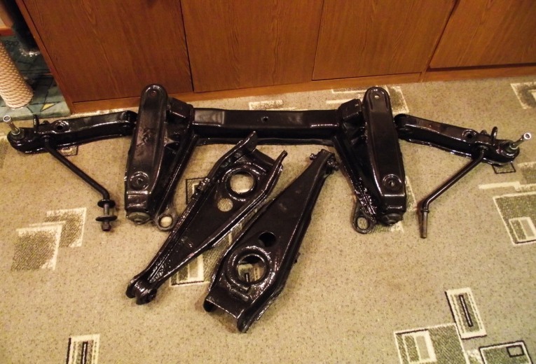

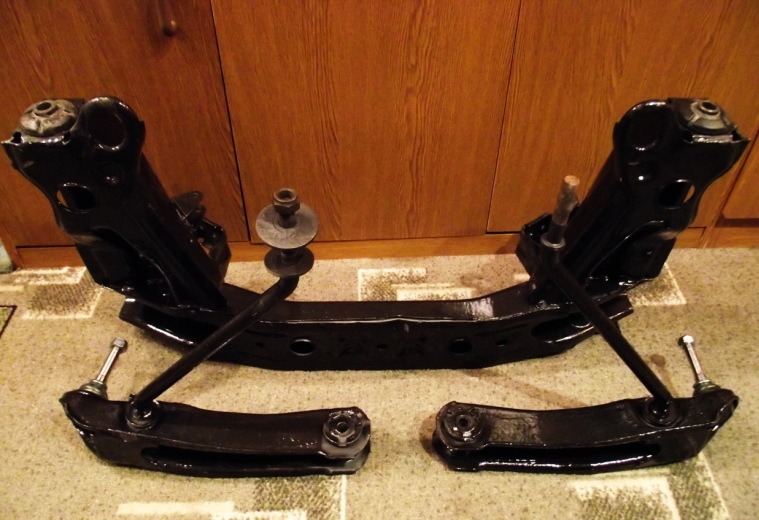

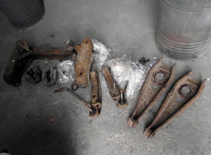

По случаю была приобретена не слишком дорого передняя подвеска от Сенатора А (балка, рычаги). И пораньше подареные мне одним из форумчан задние большие рычаги от Коммодора. Купил новые сайлентблоки и шаровые, отдал на пескоструй+замену резинометлла+покраску. Вот как-то так :)
Запчасти на фото: 109905

спс дружище (( но именно его нигде нету в продаже 90 075 035
а лучше подскажи на рычаг там какие сайленты идут, что не могу понять, те что с права это перед балка 77-21010-SX, а вот рычага что не могу понять
Грибки в балку, те что левее от них — рычаг
ну ты молодец ))), не парясь ))) ладно благодарю, только вот нижние 4 сайлента не понятные номера то есть не видно их
sun9-41.userapi.com/c5305…/140721880/z_83c96805.jpg
снимаю шляпу )
блин жаль что номерочки не показал (
Номера всех деталей на фото
