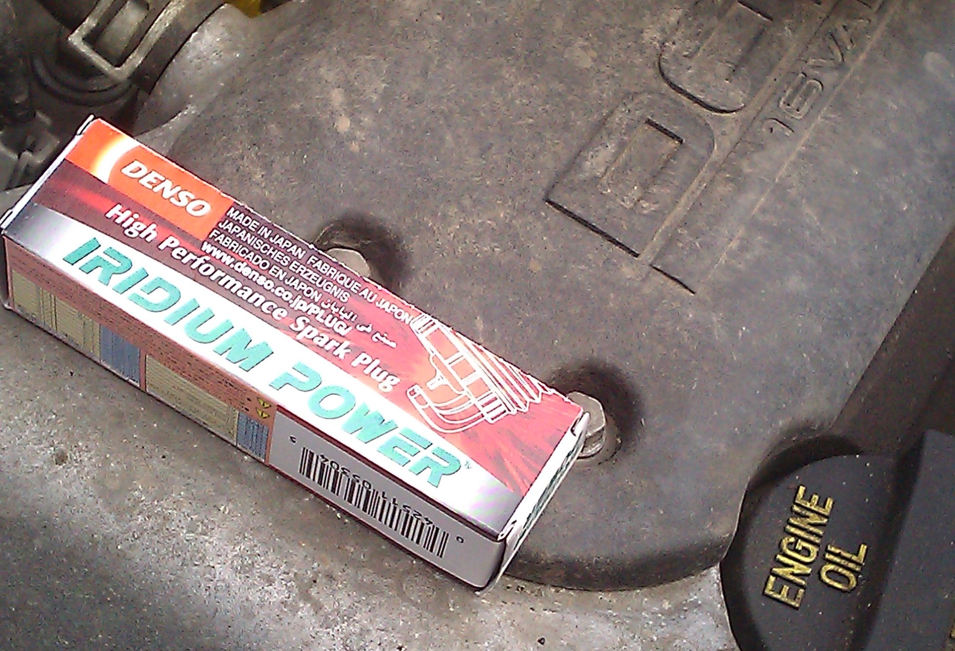

То, что мне надо свечи менять, я знала уже давно, на это указывало множество факторов: и завышенный показатель расхода, порядка 14-15, и плавающие холостые обороты, и нервная дрожь при включенном кондейе, да и в целом ощущение что она тупо "не тянет".
После длительного мучения машинки решились поменять свечи на те самые, что порекомендовал Олег smx415 — Denso Iriduim Power IK20 5304.
Итог: Ехать стала значительно лучше! Просто монстро — почти всех рвет на светофоре))) Обороты перестали плавать, машину не "тресёт", правда расход показывает 14…
Цена вопроса:
1880 — свечи
160 — свечник
Ниже небольшой фоторепортаж, спасибо моему Димке за работу!
1) Новая свеча

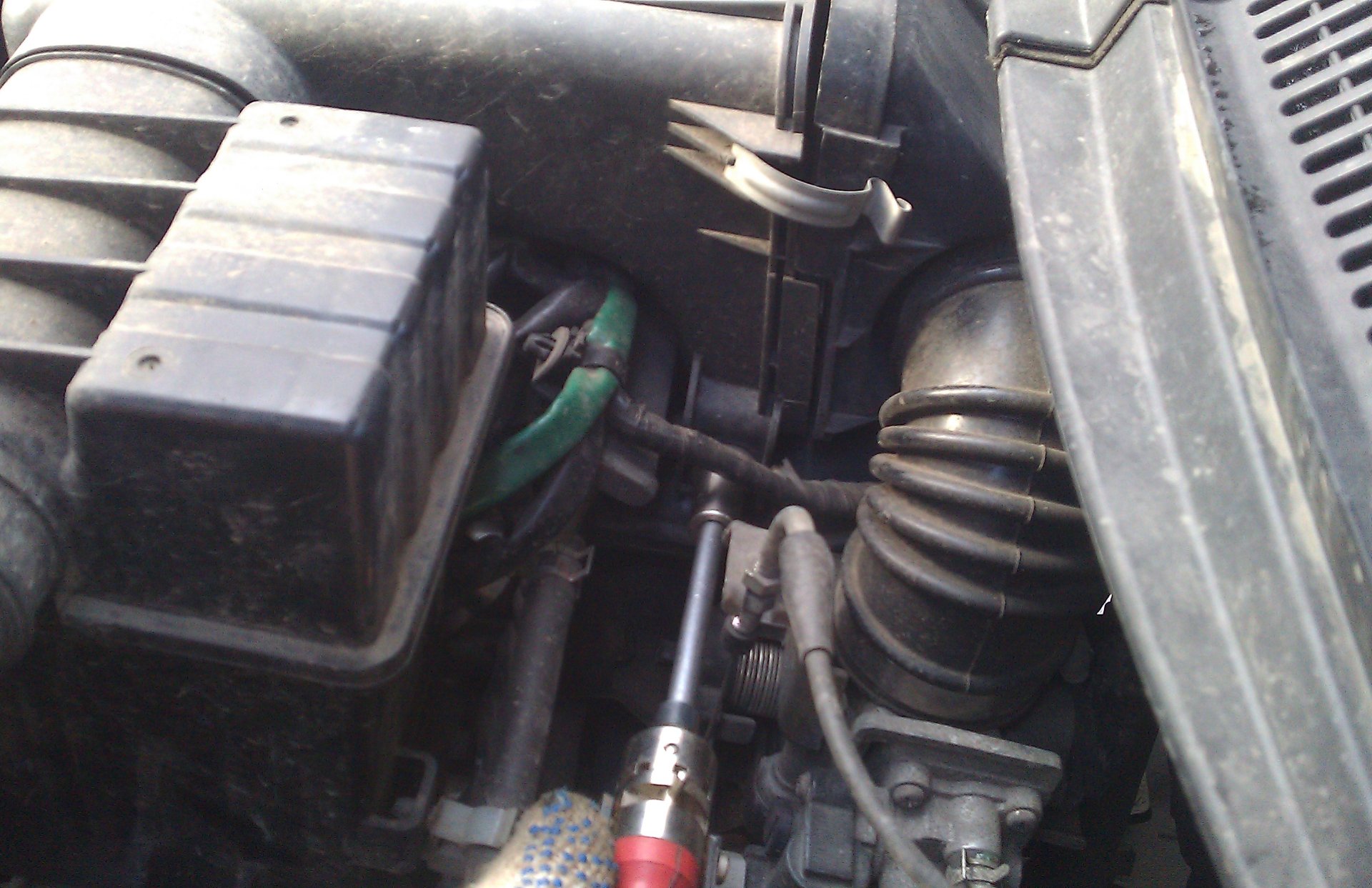

2) Откручиваем тут
3) Потом тут
4) Потом вот тут
5) Достаем фильтр. Мы предварительно сняли защёлки, т.к у них есть особенность отваливаться
6) Снимаем эту большую пластиковую черную хрень и немного ещё откручиваем
7) И снимаем присоски (тоже подоткрутив в двух местах)
8) Вставляем свечник, достаем старую свечку и меняем на новую
