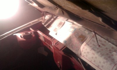

в общем за последние три дня сделал:

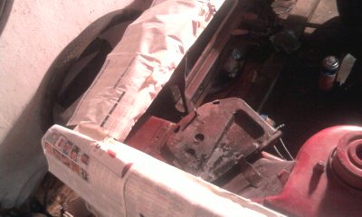

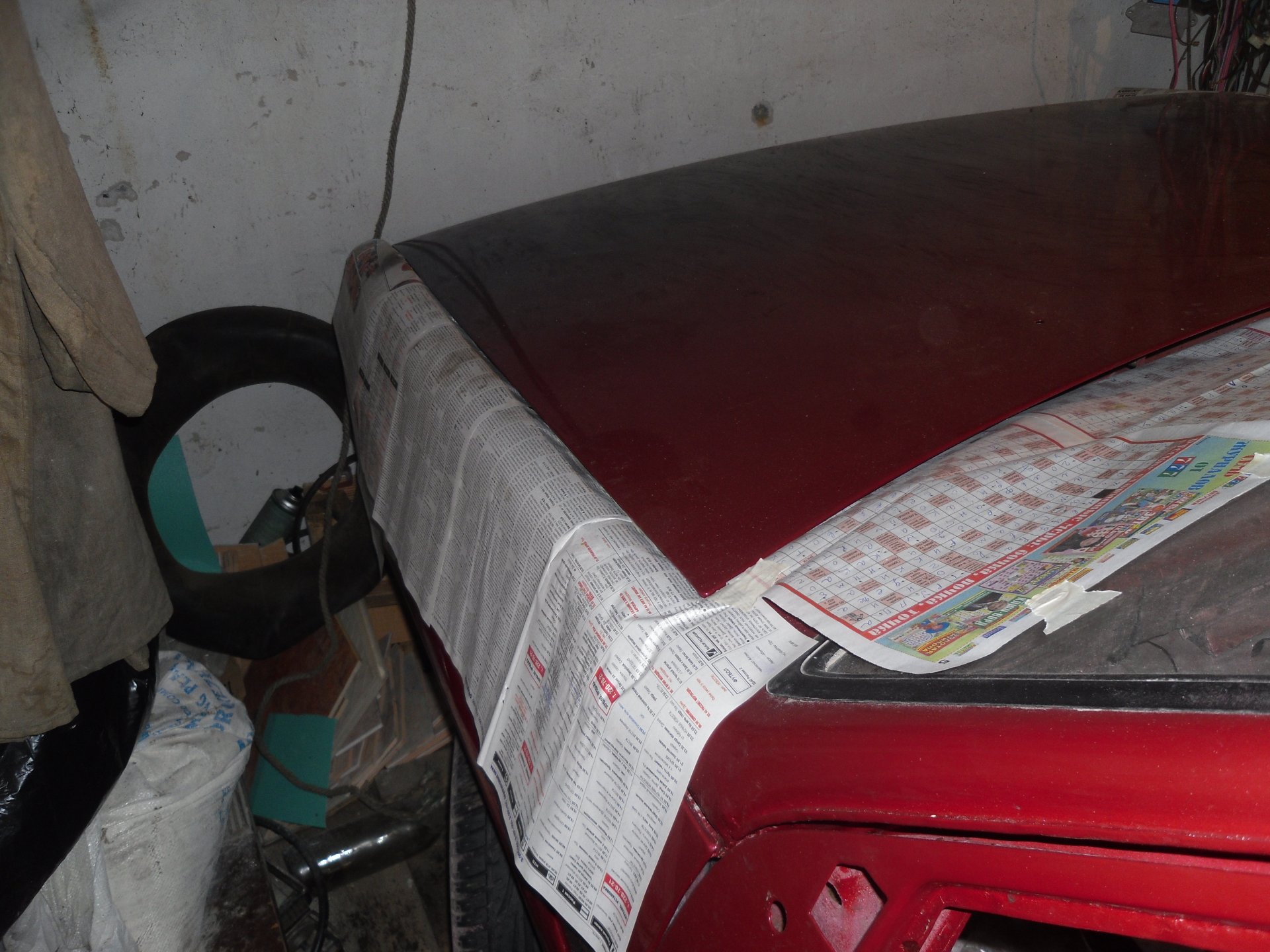

-снял все что оставалось под капотом(тормоза и рейку))))

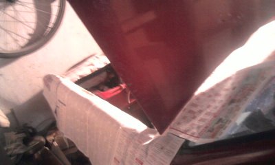

-зачистил, помыл, обезжирил, обклеил что не нужно газетой
и задул все в грунт

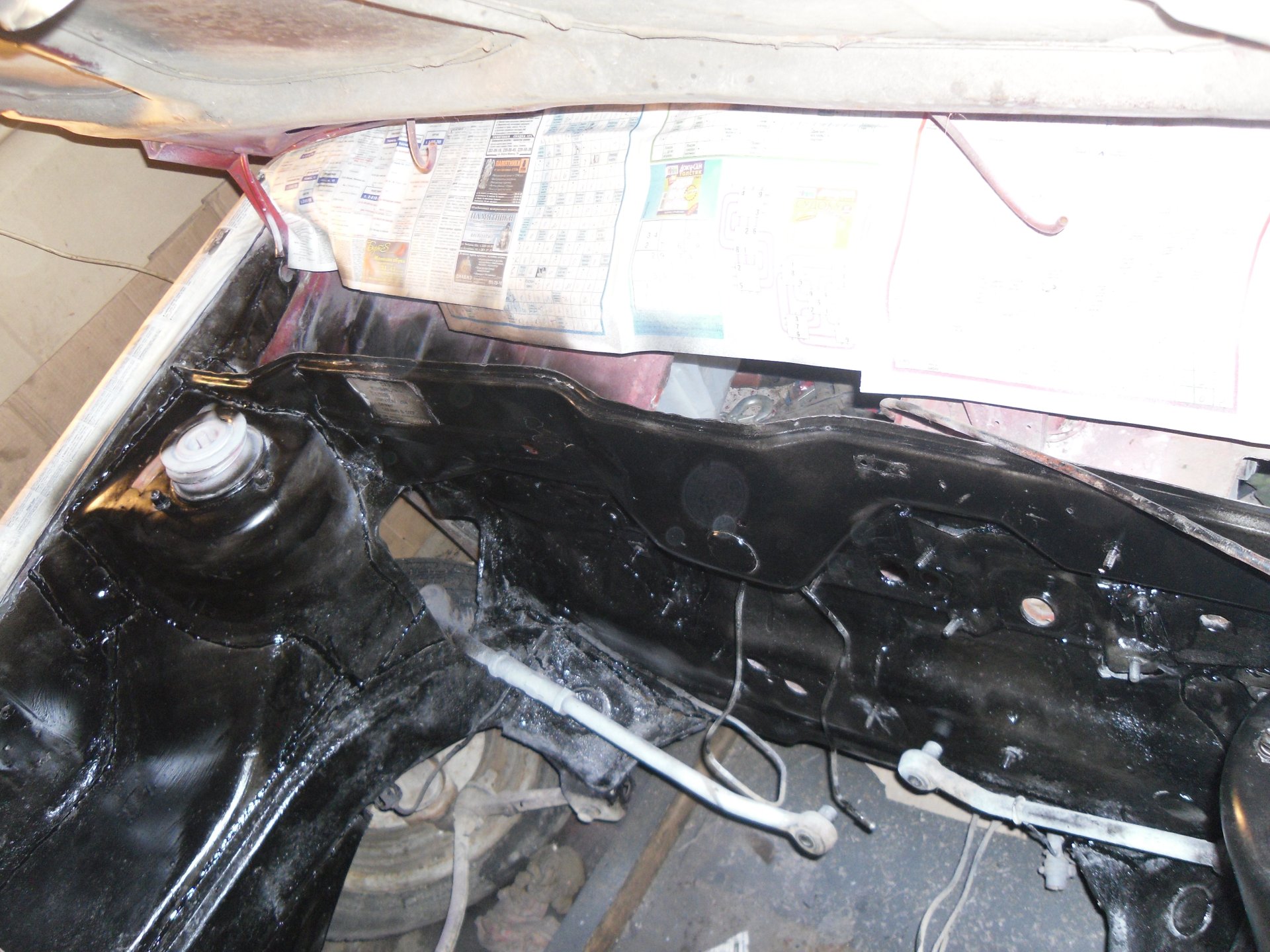

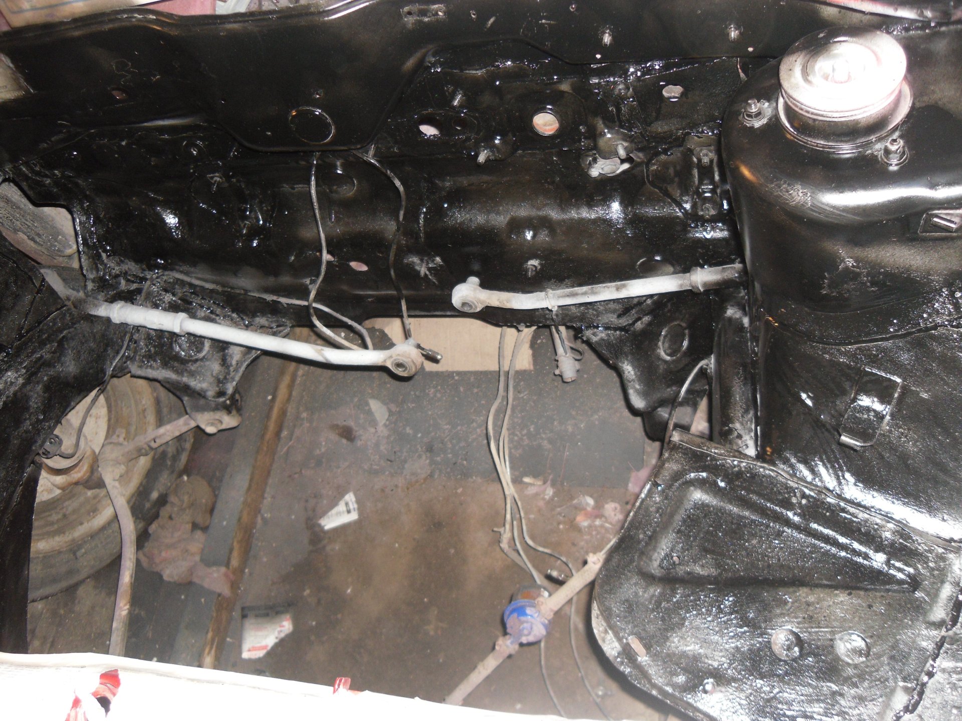

-грунт высох и на следующий день замазал все стыки и сварные швы специальным шовным герметиком, в общем все мыслимые и немыслимые места где могла бы скопиться влага, и пойти "коррозия" (не зря же на учебу хожу, надо использовать научные словечки:))))так как этот герметик сохнет 6 часов, а 04 не ждет пришлось на сегодня закончить.

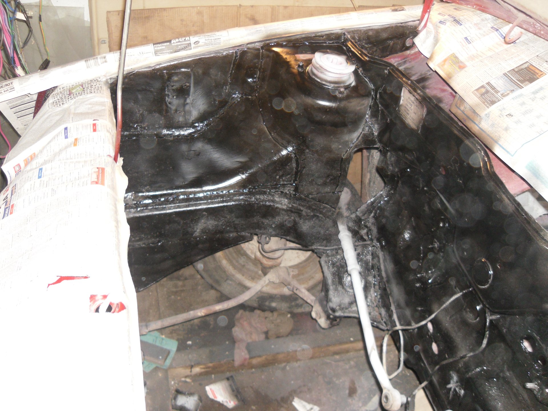

-на следующий день прошелся наждачкой по грунту и задул всё подкапотное пространство в черный глянец.
может кому-то не айс, но мне нравится.тем более что вся проводка будет в черных гофрах.

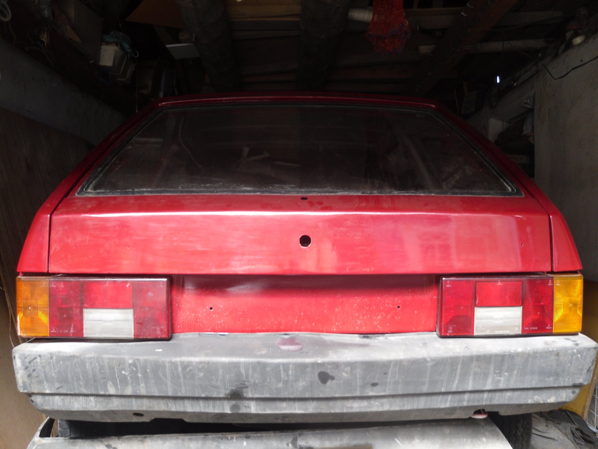

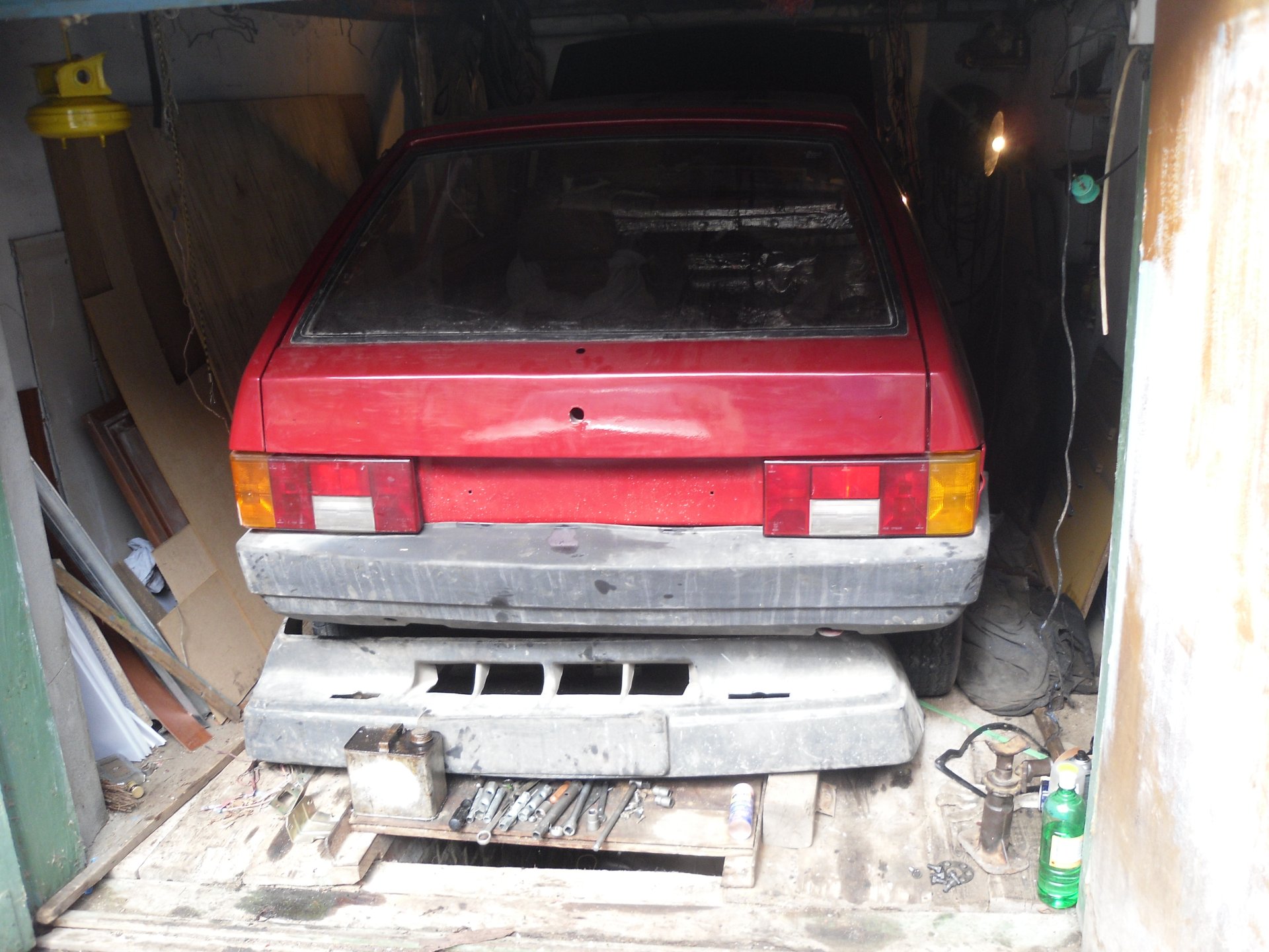

-пока друг откручивал движку на 04 от коробки (я это занятие жуть как не люблю) я поставил задний бампер и стопы
(пока всё сток, чем дальше в лес-там видно будет)
в общем моська начинает походить жопкой уже на саму себя
