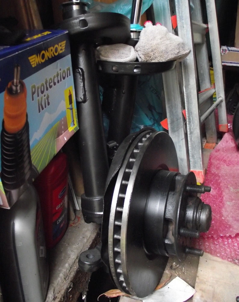

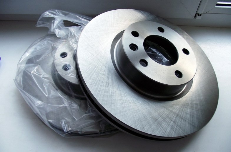

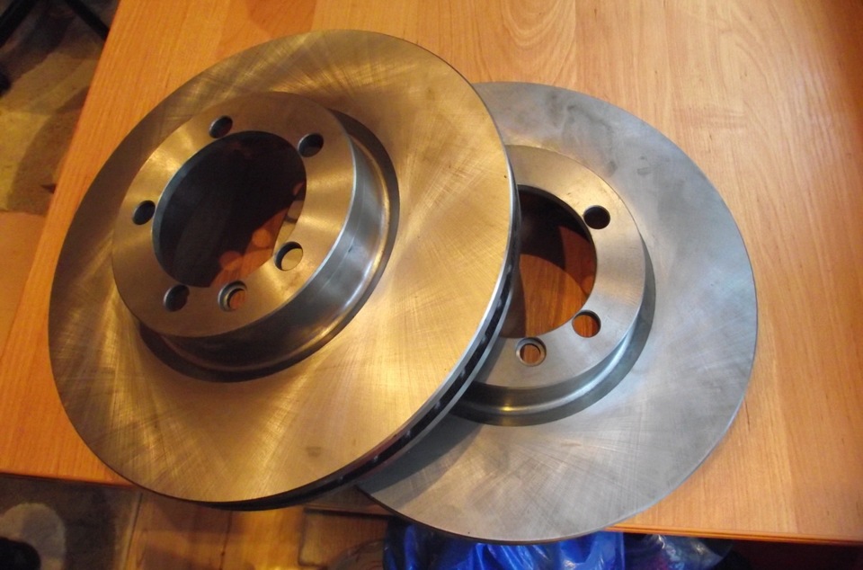

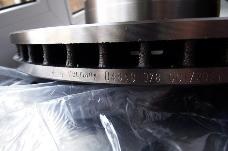

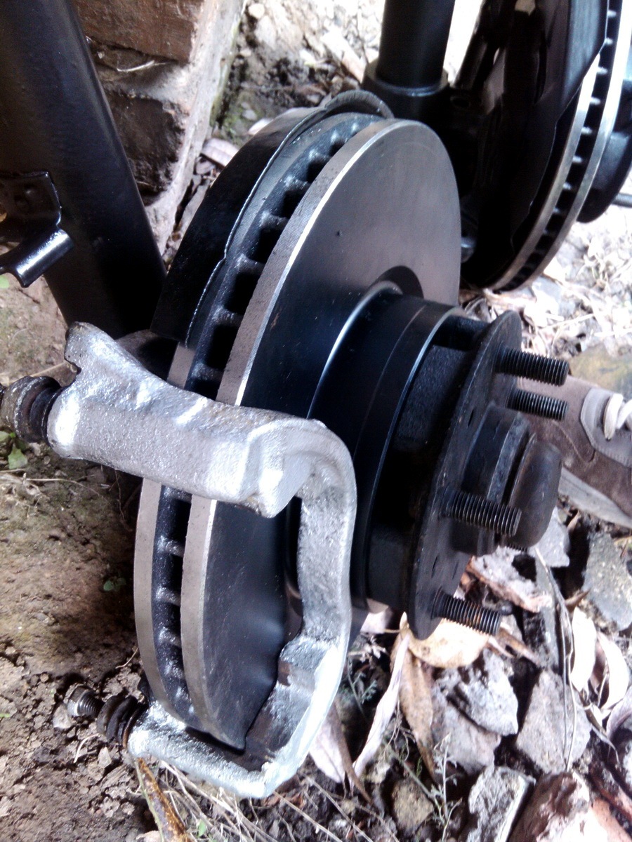

Зад уже приготовлен на 300мм, ну и перед соответственно надо тоже сделать достойным. Куплены диски от Сенатора Б C30SE (на доноре такие же, только вот сношены они, да и смысл ставить б/у-шные диски). Диски протачиваются по ЦО под ступицу от Коммодора, т.к. родные Комодовские имеют бОльшее отверстие. Скоба на фотках уже прикручена от суппорта, как родная. Вот такие вот новости маленькие :)
ЗЫ: естессна теперь 15-ые диски будут впритык только только, что собстна и не расстраивает меня)
