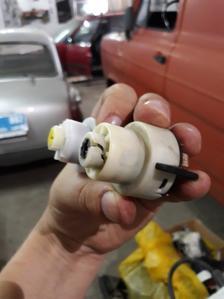

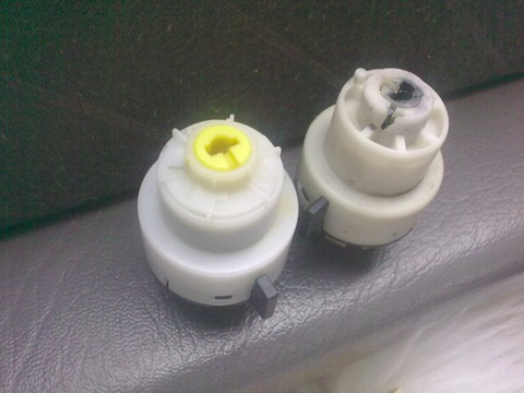

Наконец то Я нашел время заняться своей Аудиной и решил сам выяснить что же произошло с контактной группой и она ли причина в том что машина не заводится и не крутит стартером. Начнемс.
Вероятные проблемы с контактной группою и замком зажигания:
— Машина при повороте ключа не всегда с первого раза начинает крутить стартером, или же она вобще не крутит.
— Заводится если ключом надавить посильнее или покрутить сильнее.
— Если ключ при повороте в крайнее правое положение то есть когда машина заводится, ключ обратно не отщелкивается на пол сантиметра назад.
Решение проблемы.
1) Заказываем запчасти 4A0 905 849 B, 4A1 905 855 (VAG)
2) Приступаем к разбору, с начало снимаем руль что бы он нам не мешал снять нормально панель приборов.
Посильнее оттягиваем на себя гудок :) он снимается, потом на 32 кажется головка нужна ею откручиваем большую гайку и тянем на себя руль отключив от крышки гудка провод питания.
3) Снимаем панель приборов, откручиваем верхний кожух с руля (с низу есть два шурупчика), откручиваем крестовой отверткой два шурупа на кожухе перед панелью (длинная планка) снимаем ее, теперь есть доступ к трем шурупам которые держат саму панель приборов, откручиваем их (они смотрят прямо на тебя)
Вытаскиваем аккуратно панель и отсоединяем от нее все провода.
4) Теперь открылся доступ к самой контактной группе, с верху где сняли панель откручиваем узкой плоской отверткой два болтика, которые залиты краской (предварительно очистив от краски) они маленькие не потеряйте! И просто напросто тянем ее на себя, она должна выскочить из корпуса замка зажигания.
Все готово просто вставляем туда новую контактную группу и проверяем, если машина заводится то значит проблема решена, все делаем в обратном порядке.
Дальше по пунктам делать не нужно.
5) Если же у вас во время вынимания контактной группы вывалилась маленькая металлическая штучка, значит у вас еще и навернулся штырек личинки замка зажигания, который вставляется в контактную группу и крутит ее.
6) Откручиваем битой "Звездочка с дырочкой" Т30 этот хитрый болтик, теперь можно корпус замка вращать, для того чтобы снять его.
7) Нужно ослабить две гайки на 13 понадобятся два ключа на 13" откручиваем практически до конца но не снимаем от крепления рулевого вала, просто теперь можно все это сдвинуть влево, а замок в право и провернуть (чтобы можно было провернуть нужно из панели где вставляется ключ вытащить отверткой резиновый чехол) замок чтобы он вылез и все тянем друг от друга.
8) Вот теперь можно приступить к замене этого хоботка. Личинка замка вставлена в этот самый корпус и блокируется внутренним фиксатором (как можно посмотреть на новом купленном замке) Делаем разметку где сверлить и высверливаем аккуратно (сверло на 5 подойдет в самый раз) отверстие, через которое будет открыт этот самый фиксатор, нажимаем на него и тянем личинку на себя, она должна вынутся из корпуса.
9) Не всем охото менять полностью личинку замка зажигание, ведь тогда ключи для дверей и замка зажигания будут разные. Есть выход, можно просто заменить сломанный хоботок.
Берем старую личинку и находим там маленький штыречек, его выбиваем шилом тонким, и он спокойно отсоединяется от самой личинки. Тоже самое проделываем с новой личинкой, только осторожно что бы не сломать. меняем новый хоботок и ставим на старую личинку, штырек забиваем обратно.
10) теперь нужно вставить личинку обратно в корпус замка зажигания, смотрим на отверстие с той стороны и на хоботок, они должны совпадать, или же просто вставляем так как вынули.
11) Все готово, теперь вставляем все в обратной последовательности, и не забываем проверить все и подтянуть хорошо болты которые крепят к кузову рулевой вал. Для надежности я его покрыл краской, там с завода резьба покрыта краской, чтобы не открутились болты от вибраций.

Тоже сгорела, или для профилактики?
спасибо за инфу. вовремя и в раз пригодилось
а мне руль не снимали! спасибо, очень подробно!
Да можно и не снимать но так просто удобнее :) Да и смазал за одно.
Жестокая замена замка зажигания)
:) По другому вроде ни как :)
Недавно встряли посреди города, приехали, заглушились, а вот завестись уже не получилось — ключ просто не поворачивался. вызвали "аварийку", 2 часа ждали, приехал. Мы сгрудились вокруг него, он попросил "отойдите пожалуйста". Мы отошли в конец машины, я достал сигарету, прикуриваю, подходит мастер: "три тыщи рублей пожалуйста!" и новые ключи протягивает. ВСЁ! Т.е. на снятие старой и установку новой личинки — меньше минуты!
Во т как так?!
у меня такая же проблема произошла. снял бардачок под рулём. плоской отвёрткой отломал контактную группу от замка завёл маш отвёрткой. вставил ключ на место и провернул чтоб руль не заблокировался. вот так и езжу уже 3 мес. никак руки не доходят. короче сапожник без сапог…
kamuflo
Во т как так?!
Нет ну это вообще высший пилотаж.Для таких спецов вообще замков не существует.
Теперь осталось понятнь куда делась искра, нет искры, где искать кто знает?
Да и еще какие колодки лучше взять, какие более менее стойкие?
я вот купил контактную группу новую и номер смотрю как у тебя а она вообще не рабочая!((((((ездил к продавцу говорит выбрось и купи новую!(((((есть же такие дебилоиды((((((
