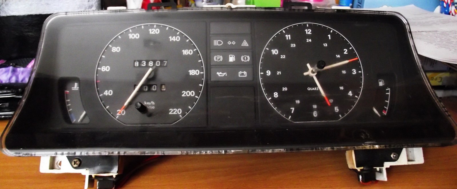

Штатно в машине даже приборка самая никакующая стояла, часы вместо тахо, нет индикатора давления масла и заряда.

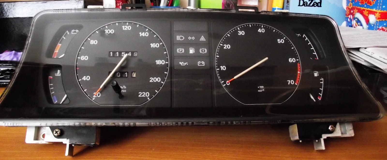

В арсенале есть у меня с когда-то давно распиленного седана Рекорда Е2 полная приборная панель с тахометром, давлением масла и ииндикатором заряда. Нашёл, отмыл, думаю как улучшить штатную подсветку, т.к. она никакующая.
Помимо замены самой приборки потребуется ещё заменить датчик давления масла одноконтактный на двухконтактный, протянуть провод от него провод и ещё один от катушки для тахометра. Остальное вроде всё и так будет работать :)

так ты ее подключал вообще?
Я даже год с ней отъездил)
что нужно на масло, тахометр, амперметр?
Я всё под панелью нашёл у себя, все провода. Датчик двухконтактный нужен
от этого датчика еще доп провода тянул?
у меня все провода были
ты просто поменял датчик и все?
поставил датчик, сделал клемму на проводе и подключил
буду искать, спасибо
там в косе до спидометра идет зелененький провод на тахометр=)
Это уже всё в прошлом), а провода в колодке не было, хотя я его и нашёл под торпедой при установке приборки =)
понятно=)))просто я у себя видел такой провод)))
Дак 6 цилиндров не планируется все же?
Планируется, только ещё морду надо поменять на Комодовскую =)
фото разобранного девайса сделай)
Когда подсветку буд делать — сделаю
