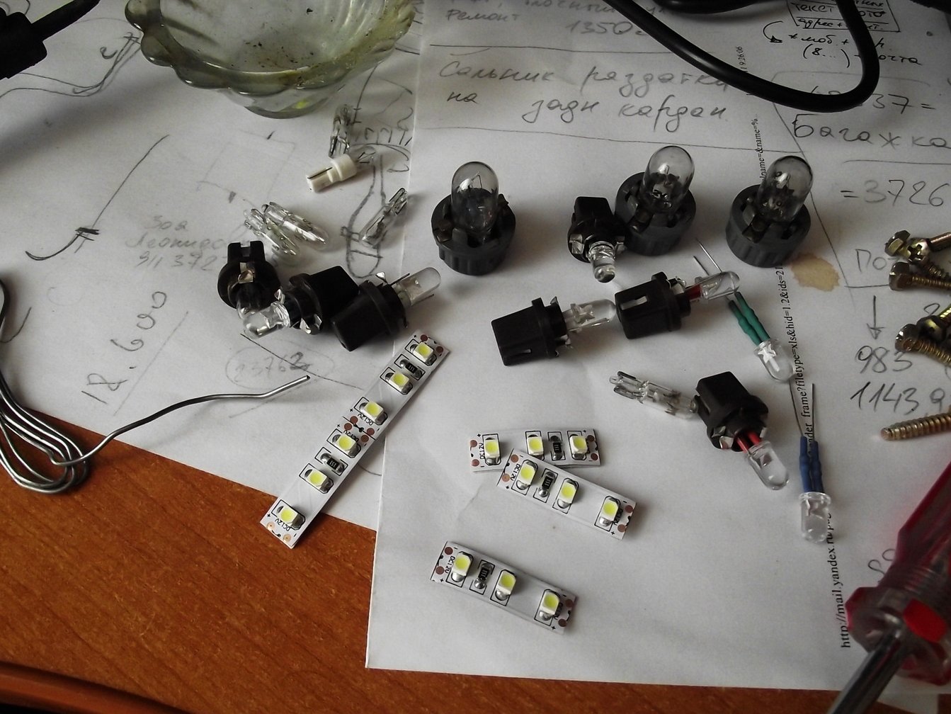

Отправляемся в магаз радиодеталей. Куплено:
-лента с планарными диодами, 6 блоков по 3 диода (12 вольт)
-обычные диоды для индикаторов поворотов, ручника и так далее (12 вольт)
-2 метра тонкого провода для монтажа

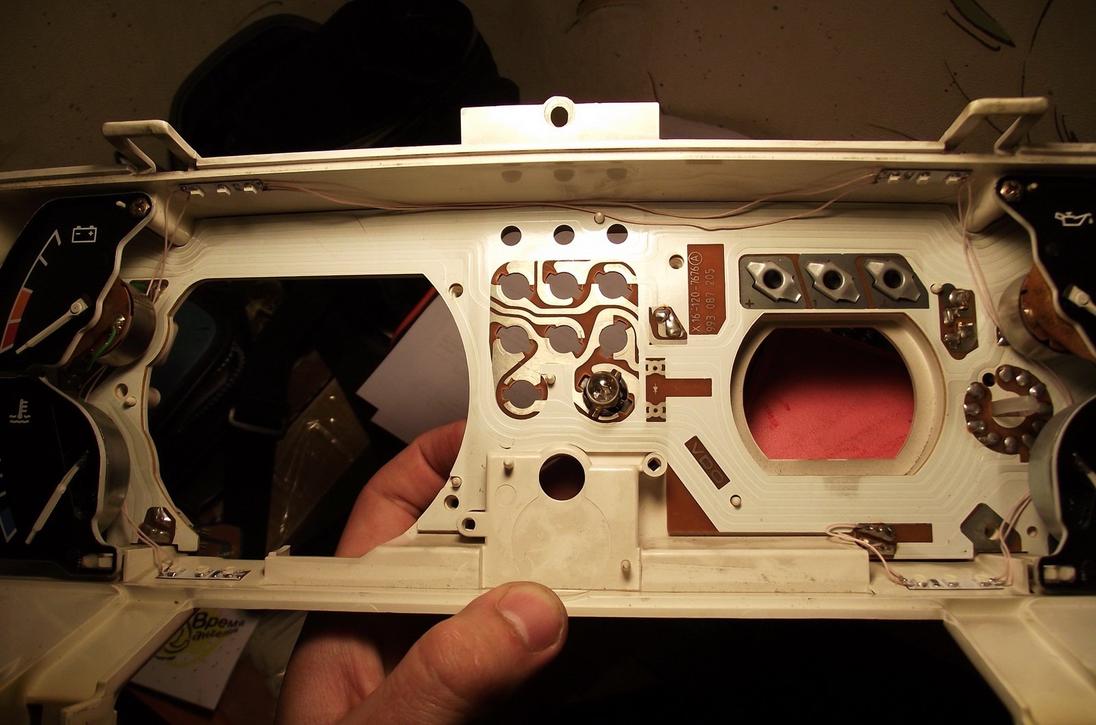

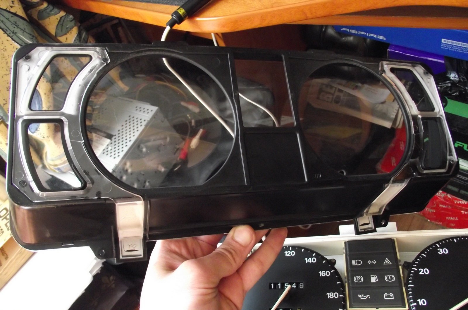

С приборной панели снял накладку

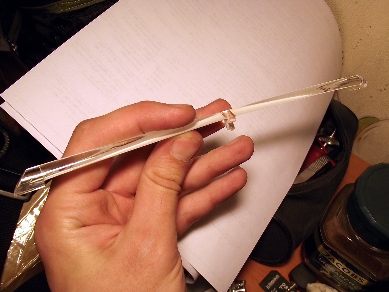

С накладки аккуратно снял стекло и рассеиватель

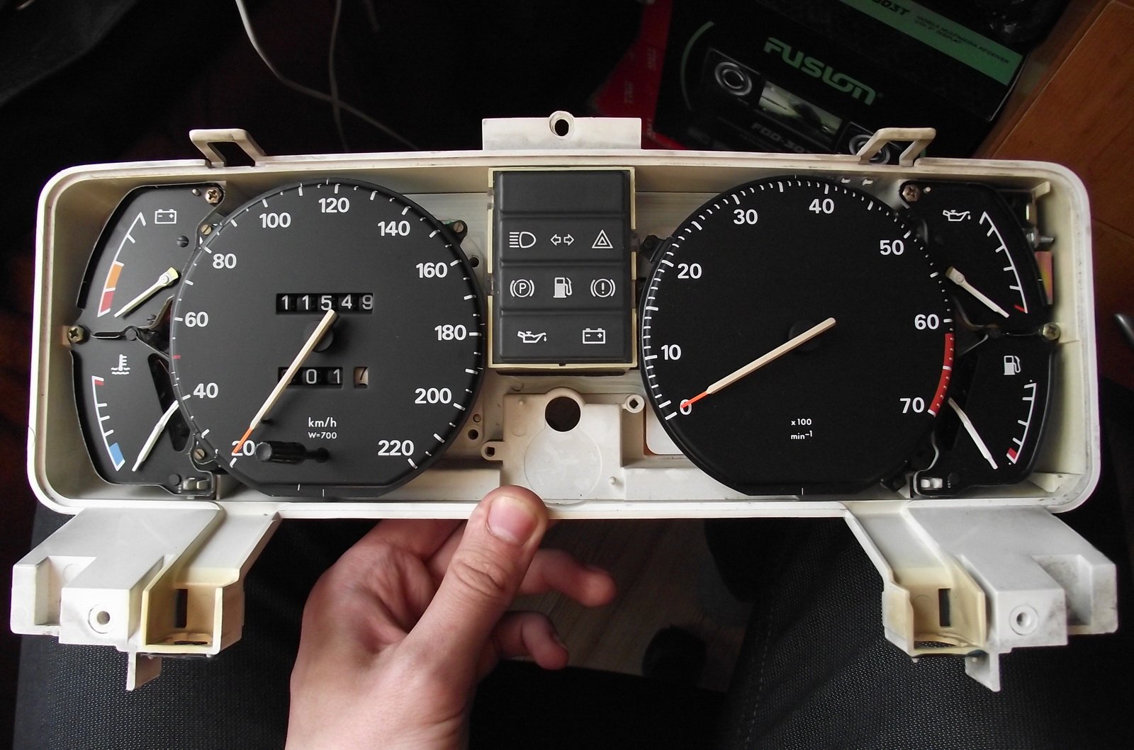

Из корпуса приборной панели демонтировал спидометр, тахометр и коробочку под индикацию

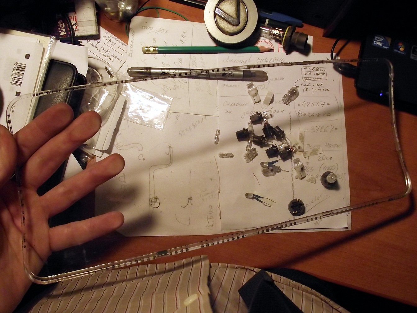

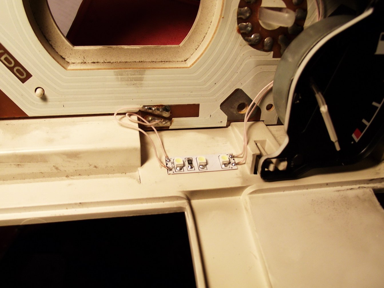

Расклеил блоки по краям и запараллелил
И запитал на габариты

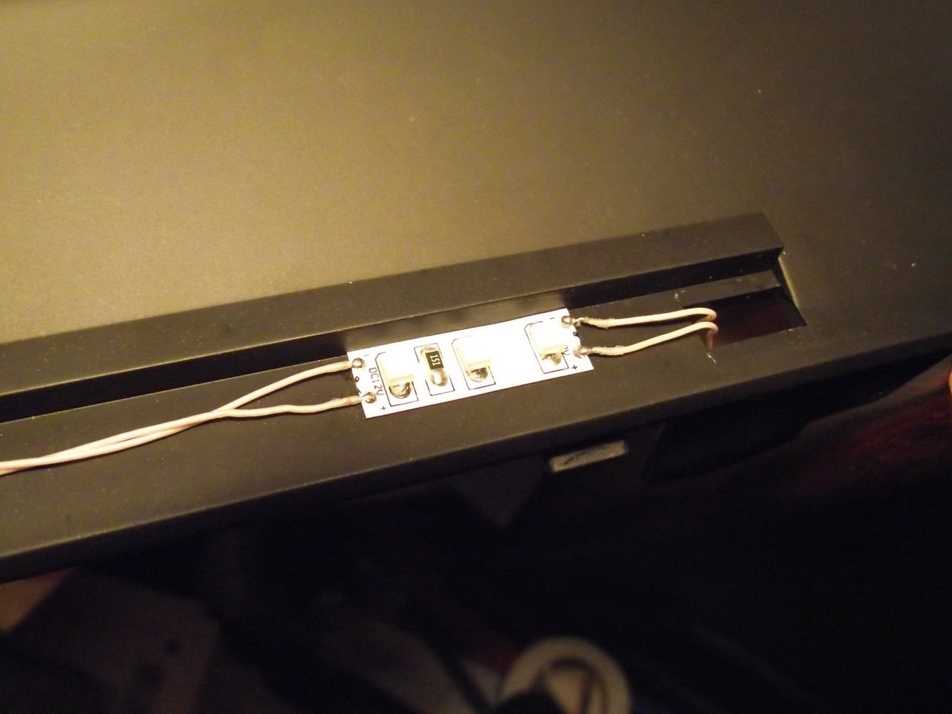

На накладку тоже приклеил две полоски
И вывел провода для припаивания к контактам штатных габаритов

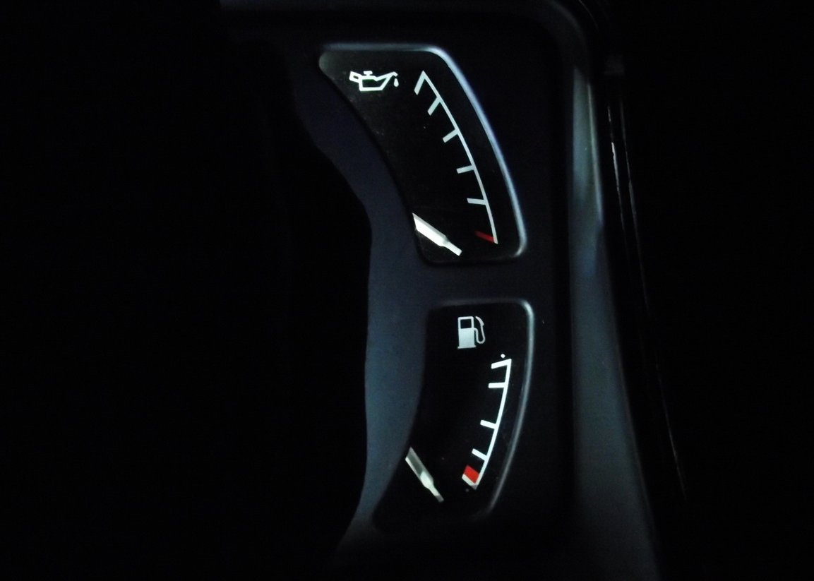

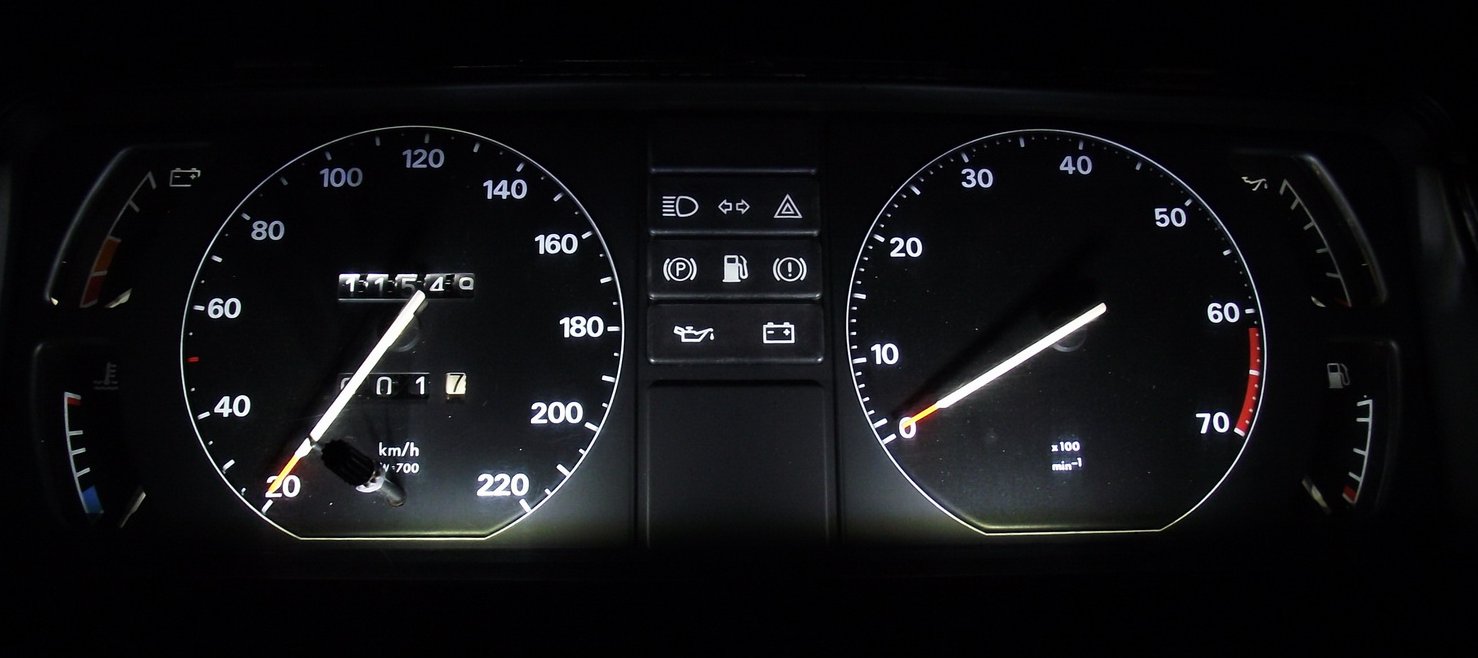

Скидал всё в кучку, запитал и вуаля!
Думаю не меняя циферблаты что-то более лучшее сложно будет сделать, ибо конструкция идиотская. Вживую выглядит лучше, без засветов =)
