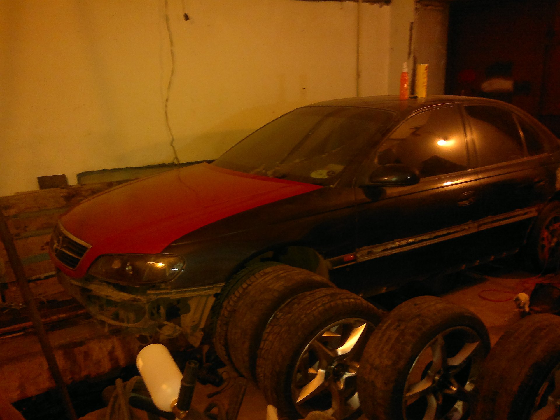

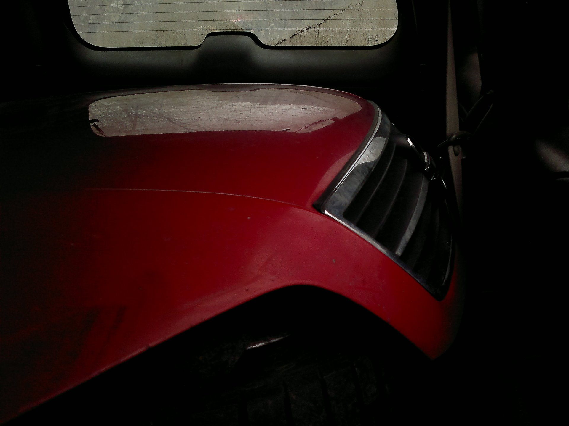

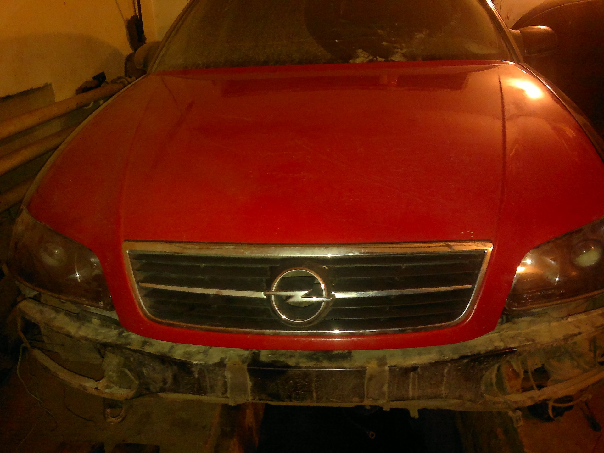

Опять я! Пару-тройку недель назад купил капот с рестайлинговой омеги, в идеальном состоянии, даже теплозащита вообще новая, потому кстати буду впаривать решетку радиатора с него, кому надо вэлком. Он будет переварен немного в районе фар. Конкретнее: будет идти линия метала по диагонали от верхнего до нижнего угла в районе фары, нижняя кромка капота будет опущена ниже. Короче надо показывать.
Всем спасибо, если че, диски рядом стоят 18 от астры, но на Омегу Пашкину.
Кстати, кому понравилась идея, то нужно менять немного систему защелкивания. Для данной установки.

А что именно нужно менять в системе защелкивания?
И палец и крючок, иначе потом его можно не открыть. С чем кстати сейчас мучаемся, прикинули его вчера на Пахину, так и не смогли открыть :)
А ставить от чего?
Я вообще слышал народ говорит что сам так называемый телевизор менять надо, тож от рестайла ставить, но мне кажется это перебор
Ставить от дорестайла, они отличаются, но я пока не смотрел как. Что за телевизор?
Ну железка :-) не помню как правильно называется, в которую фары ставятся и сам капот защелкивается
А да, или ее менять, но ее же надо варить, так что наверное проще крючок с пальцем поменять :)
Нуда без сварки никак :-) ну у тебя по сварке всеравно там полно всего :-)
Крючок конечно проще, но вроде его всеравно переделывать надо
На разборке шарящий старичок, сказал, что либо переваривать вот эту морду, либо просто заменить два вот этих девайса. Если не пойдет, то просто сделаю совсем другой замок.
В общем будет интересно услышать, конечный результат :-)
Сейчас главное открыть его, а то вчера накинули снять не можем :)
