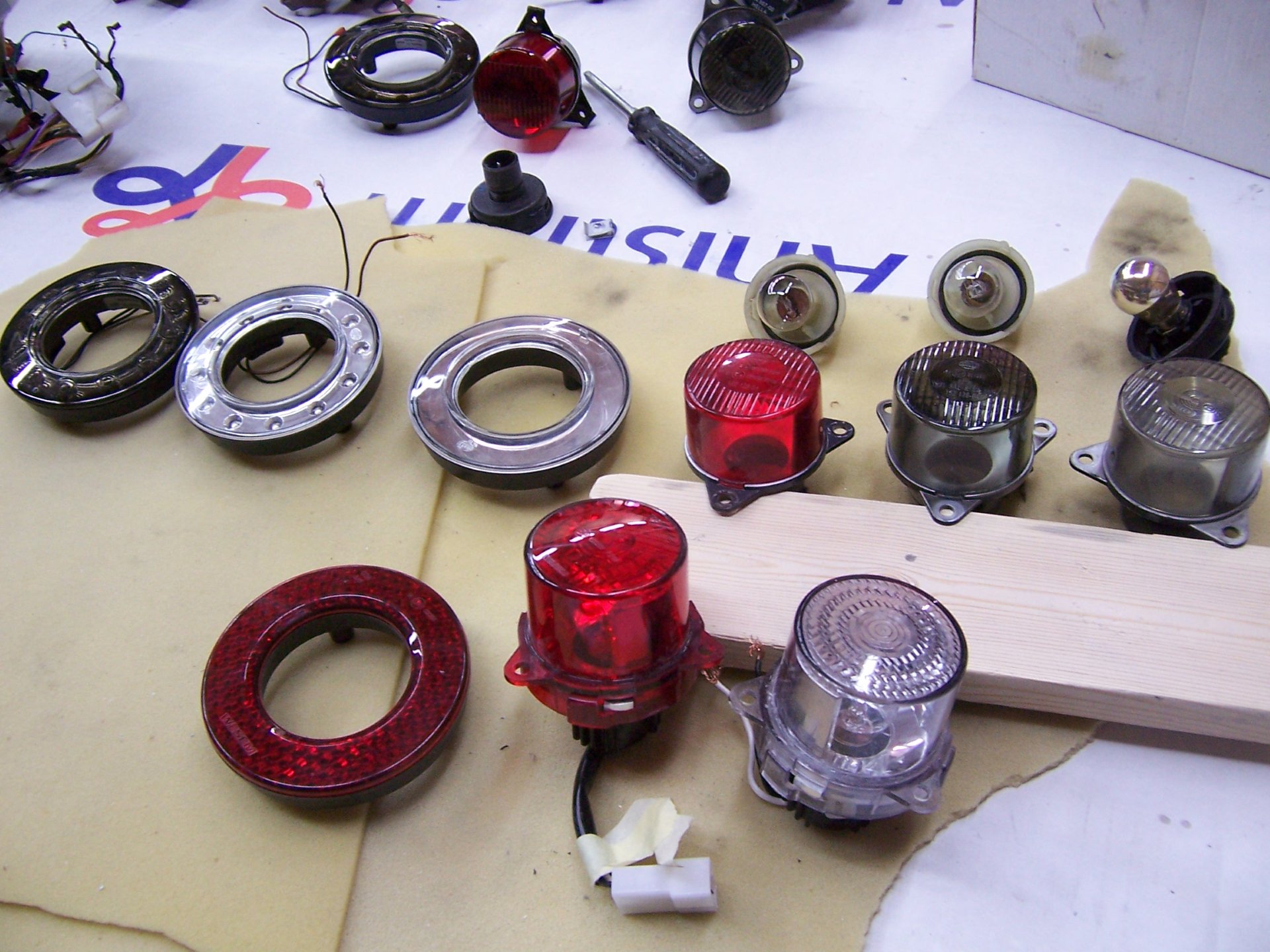

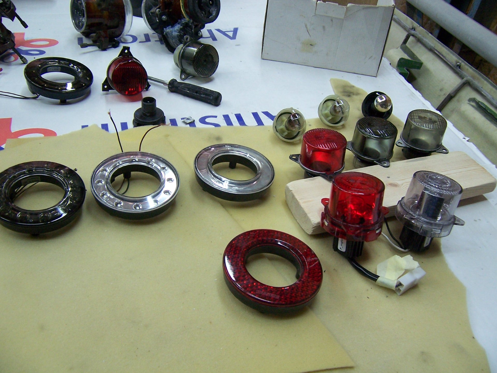

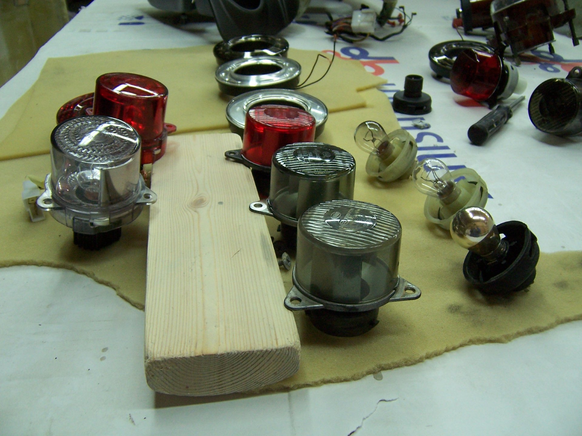

Итак, дальний от Вас ряд, это Hella. Лапочки из них выдернул потому, что ни вкакую не хотели строиться.
В хелле, из колец, ещё имеется кольцо-катафот. Но у меня давно его нет, поэтому нет и на фотке. Из поворотников имется тёмный фонарик и устанавливается сзади и светлый — спереди. Почему такой расизм — непонятно. Допустим мне захотелось тёмную переднюю оптику, а поворотник будет светлым…
У Весем же всего два цвета красный и белый, причём на белом маркировка и передних и задних поворотников и задней скорости. А на красном и габаритов и стопов. Только лампочки меняй.
Но вот катафот по рисунку мне больше понравился Весемский(хелловского нет на фото)

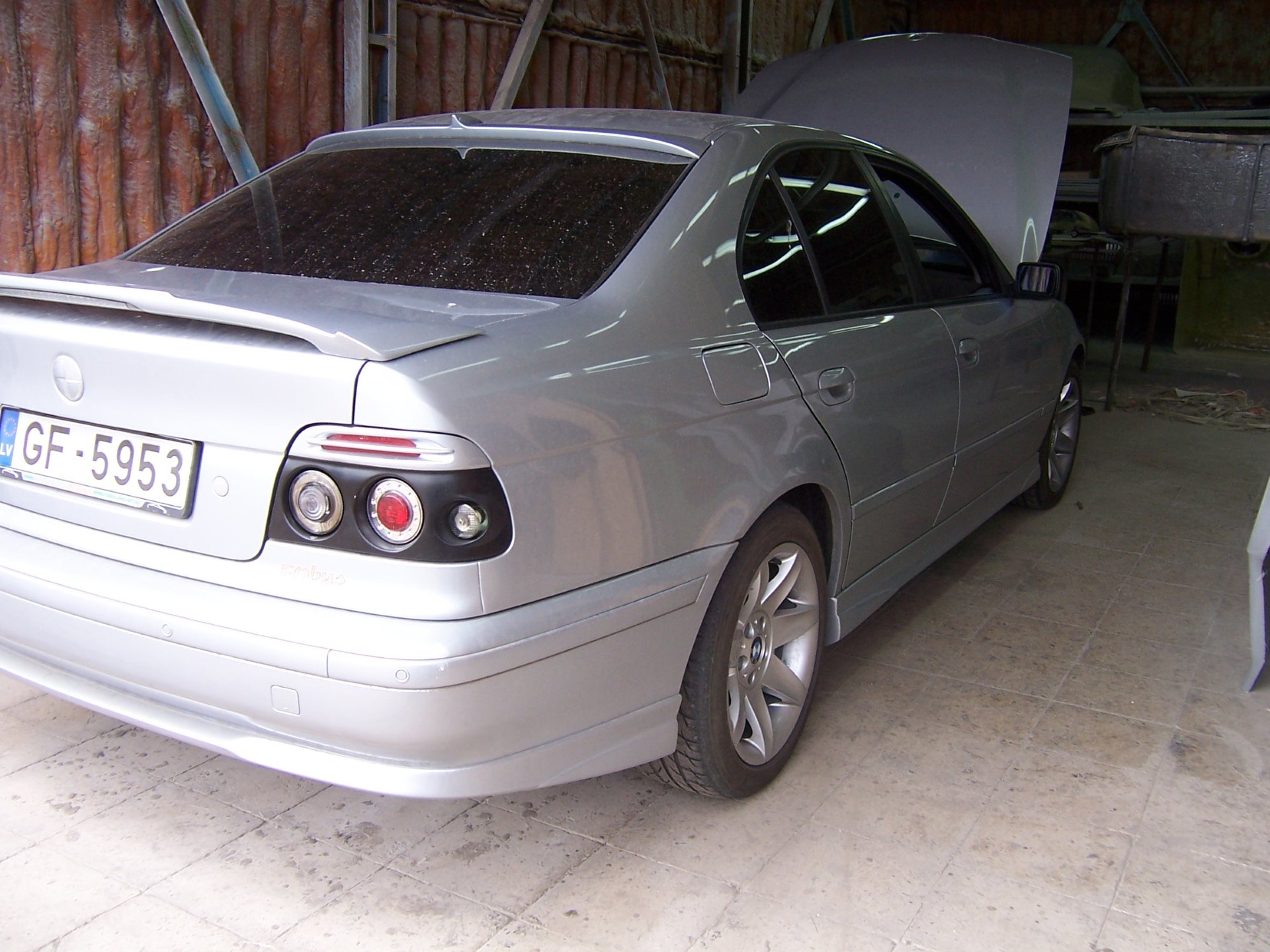

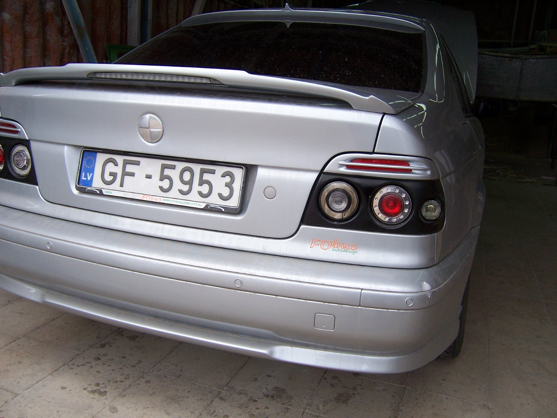

Вот тут как раз установлены фонарики задней скорости (ближе к центру) и поворотников.
Просто я сегодня пытался изменить внешний вид своих задних фонарей, ну и чтоб быстрей было, взял позавчера свои старые блоки, покрасил в чёрный мат, чтоб наглядней было( но больше для себя, чтоб оценить все плюсы и минусы) и установил в них хелловсие модули, а тех которых не хватило, решил использовать из того, что мне привёз знакомый(весемские). Всё равно покататься в таком виде пришлось не боле 2ух суток.
