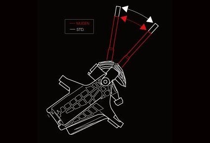

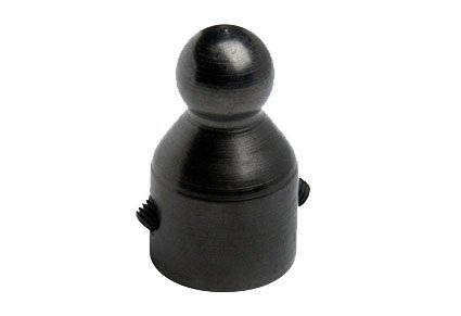

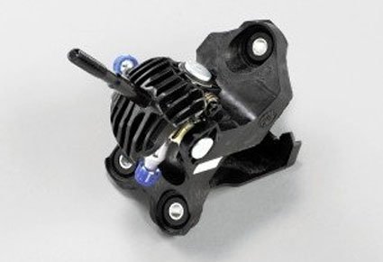

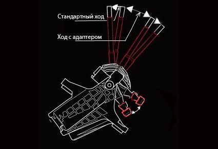

Для решения данной задачи есть два способа:
1. Первый вариант это покупка и установка короткоходной кулисы Mugen.
2. Второй вариант это покупка и установка с небольшими доработками адаптера короткого хода Skunk2 либо другой фирмы от Civic SI 06+
Более подробно написано в моем блоге
www.drive2.ru/users/duran…/288230376151958944/#post

муген
Примерно 300 баксов
а сколько кулиса в зборе стоит ?
Mugen или оригинал?
ну короч я буду следующим если получится.
если получится, то самый кашерный вариант, это мюген+сканк будет)

посмотрел, в общем я так и думал, чет мне не нравится, что надо работать напильником. я к таким потрясением не готофф)
ну надо еще сам механизм поднимать, чтоб встал адаптер. а ваще мне чет кажется не самый это надежный вариант.
а ответная часть сустава, как крепится и где?
Не надо поднимать, там подпилить напильником пластик самой кулисы надо только.
Не совсем понял вопроса про ответную часть.
Вот тут подробней все расписано www.drive2.ru/users/duran…/288230376151958944/#post
так то интересная штучка …
вопрос в том, не отвалится там ничего потом?
Врятли, нагрузок там нет больших, контрится адаптер двумя винтами, так что думаю все норм будет.
