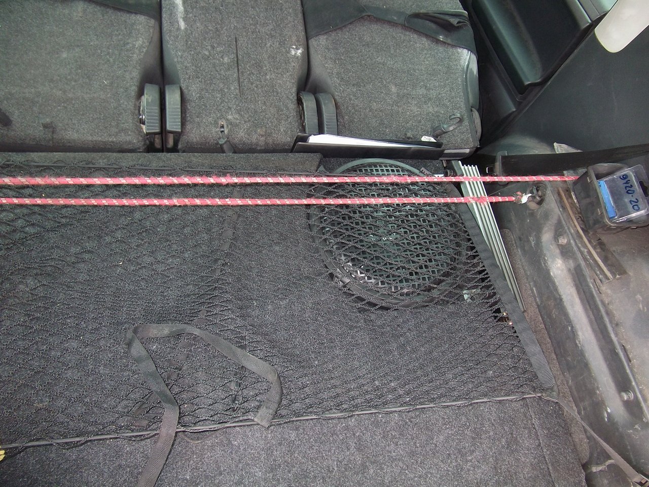

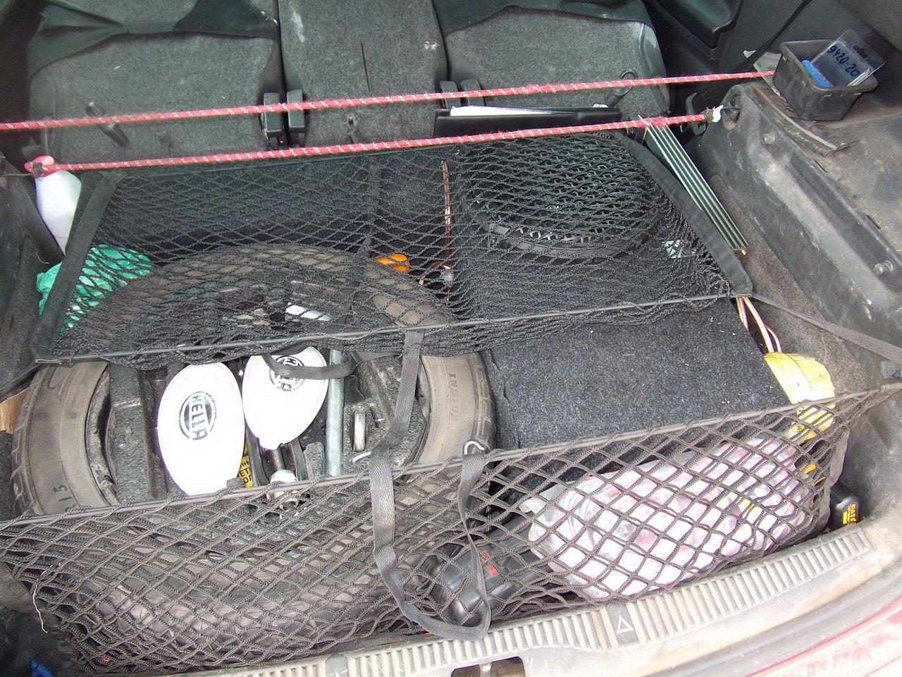

По истечении 2 дней настроек похоже получается сделать звук соответствующий требованиям (два дня это не тупо два дня крутилки крутить)
Пара фоток как получилось, вид со снятым фальш полом и просто фото багажника, с опущенными спинками сидений

получается, что запасное колесо у тебя в багажнике, вместе с сабом? а штатная ниша тогда подо что используется?
