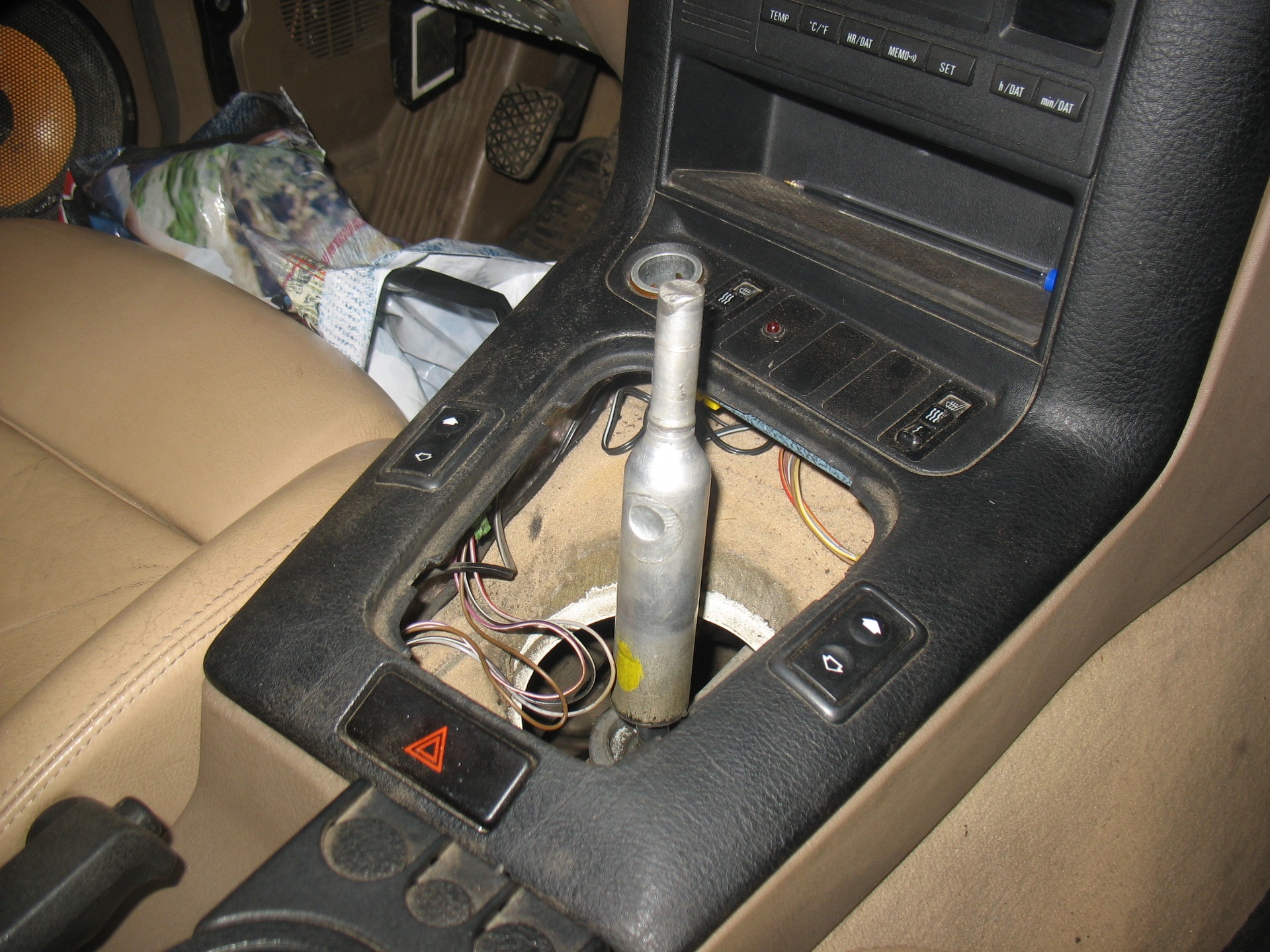

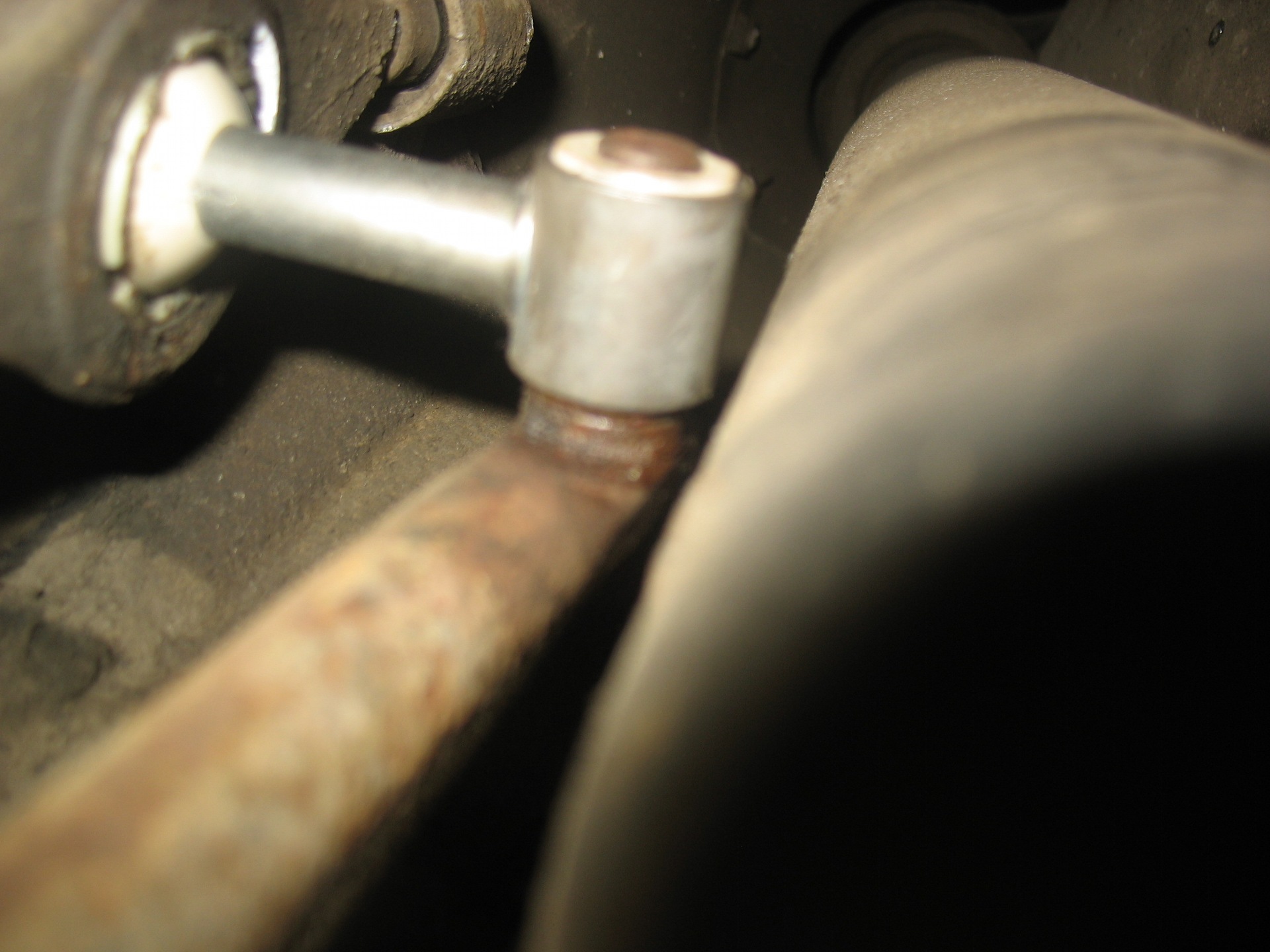

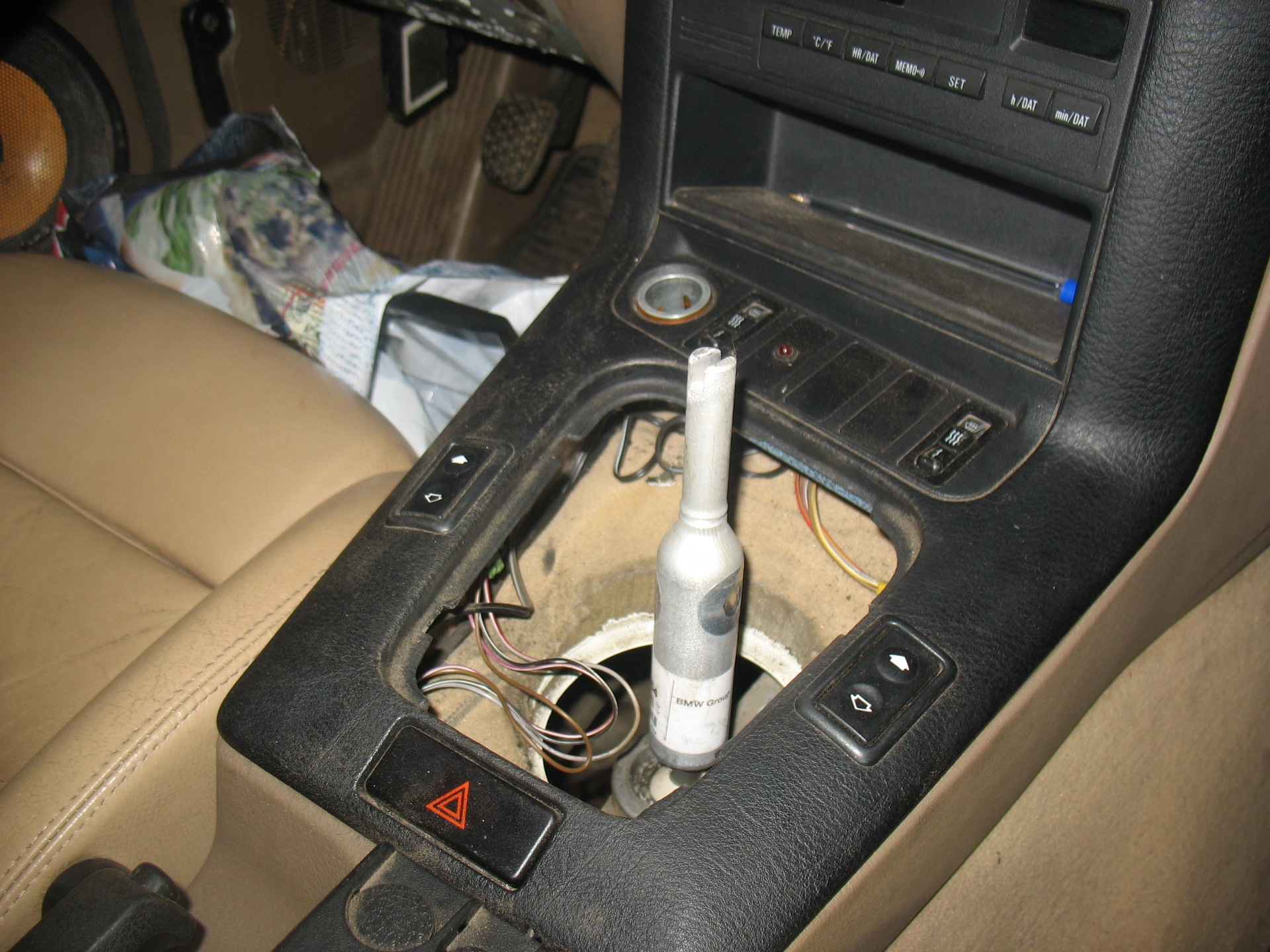

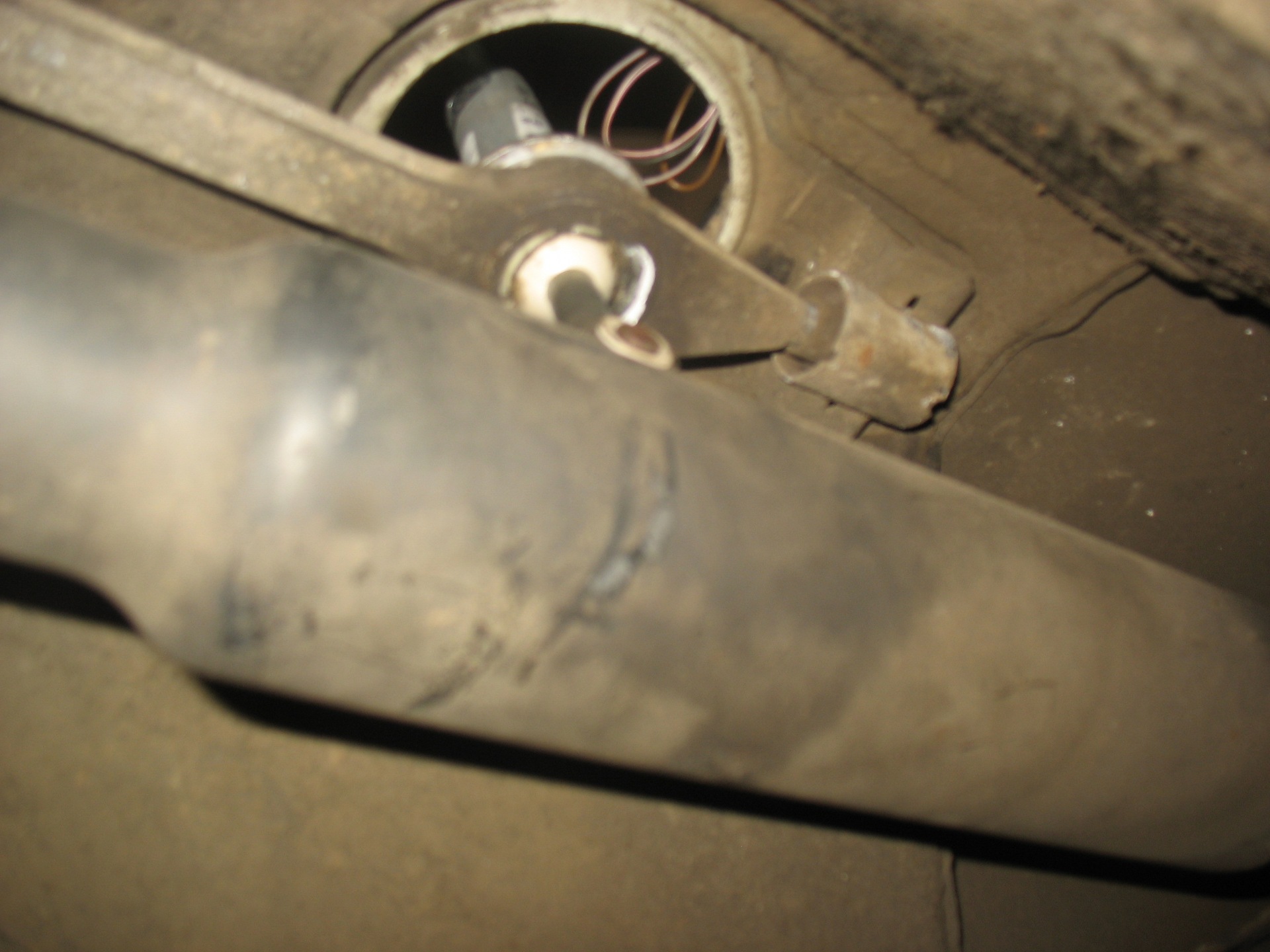

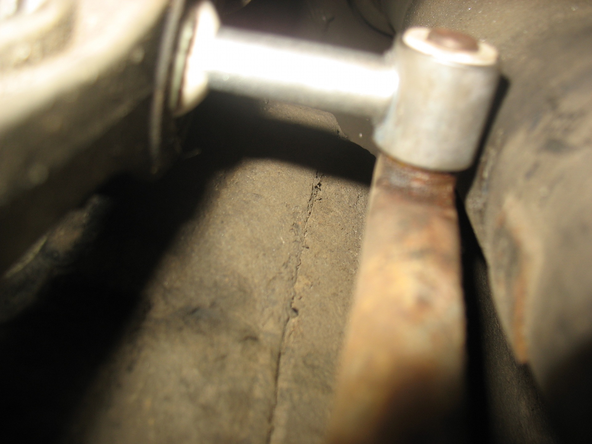

пока авто не ездит, да к тому же снимаю КПП решил сразу убрать люфты кулисы.
к замене всяких резинов и пластмассок добавил так же замену самой кулисы на укороченную от z3m и комплект дооснащения эМ ручкой с подсветкой.
сегодня примерил кулису (первое что пришло из большого списка запчастей)
все встало без колхоза.
передаточное число по подсчетам уменьшилось в 2.1-2.2 раза. вообщем я доволен.

кулиса вся из стали ?
в принципе можно "родную" разрезать и заварить без наклона.
больше на алюминий похожа, разрезать и заварить теоретически можно, а как удлинять нижнюю часть?
Крутой ништячок))) Посути ничего кроме самой кулисы и уплотнительных резинок менять не нужно что б со стоковой переставить от зетки?
резинки если у тебя в порядке тоже менять не нужно

усилие на ручке тоже в 2 раза выросло?
пока тяжело все проверить, машина без движения. к тому же всякие резинки еще не приехали.
думаю люфтов практически не будет. усилие я бы не сказал что сильно выросло.
радует то, что ручка опучтилась вниз всего на 15мм и за ней не надо тянуться
