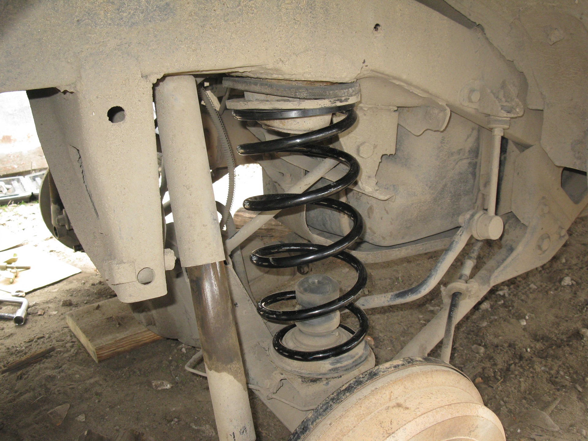

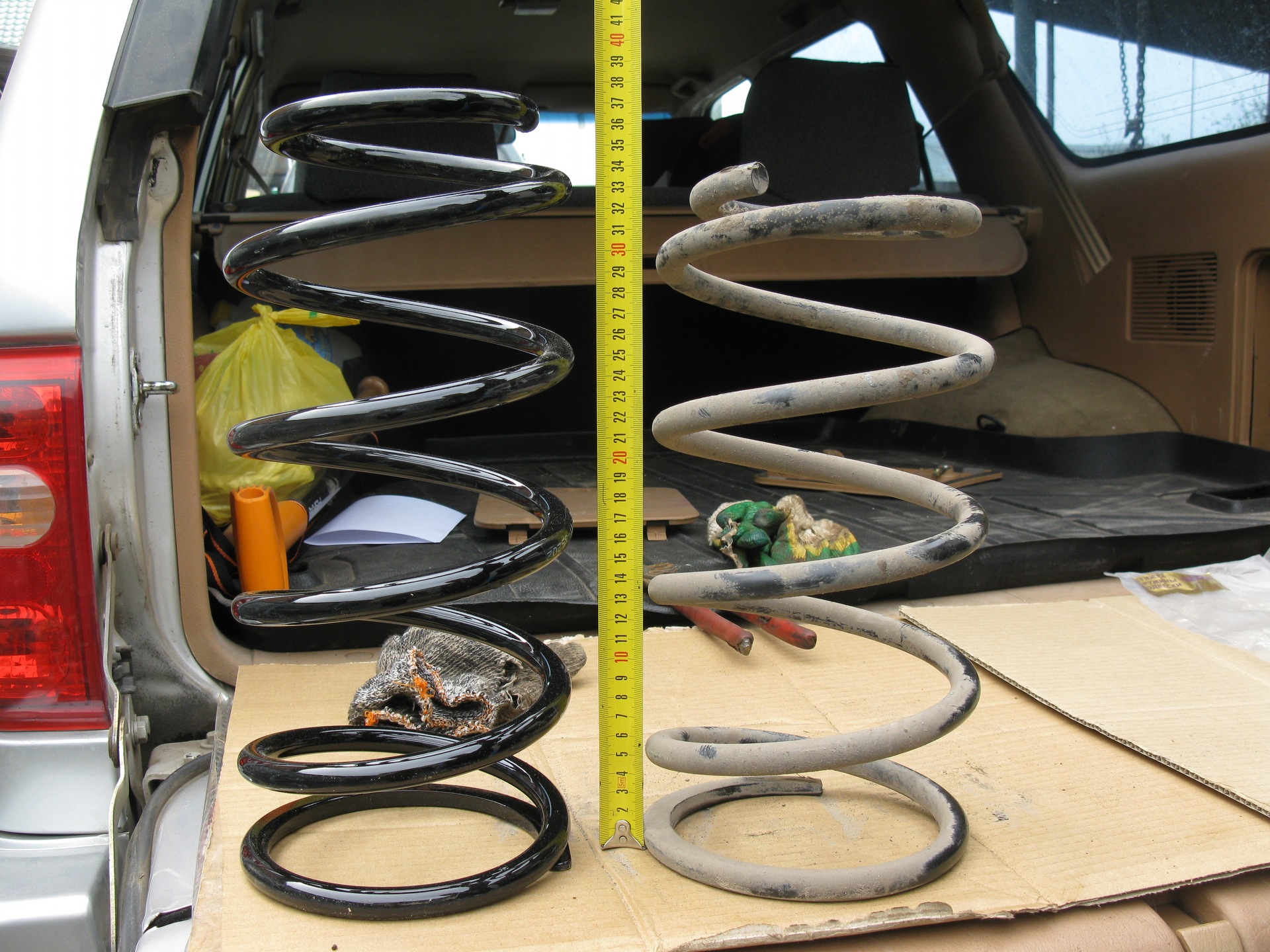

Заказал пружины задние OBK C4T35202 от 4RUNNER/SURF (130-ые) в exist.ru, написано: made in japan,
купил съемники. Разница с родными 3-4 см и на полвитка больше. Можно было бы и больше.

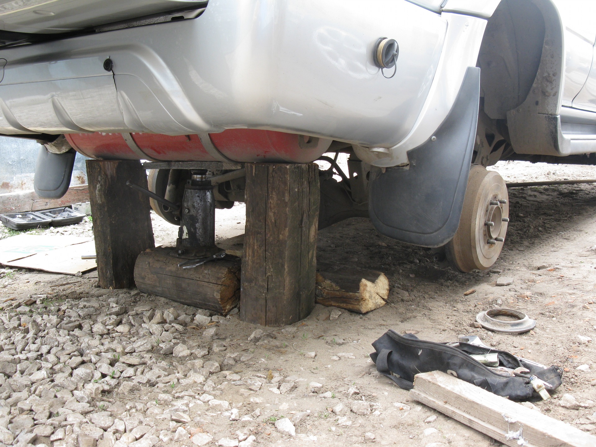

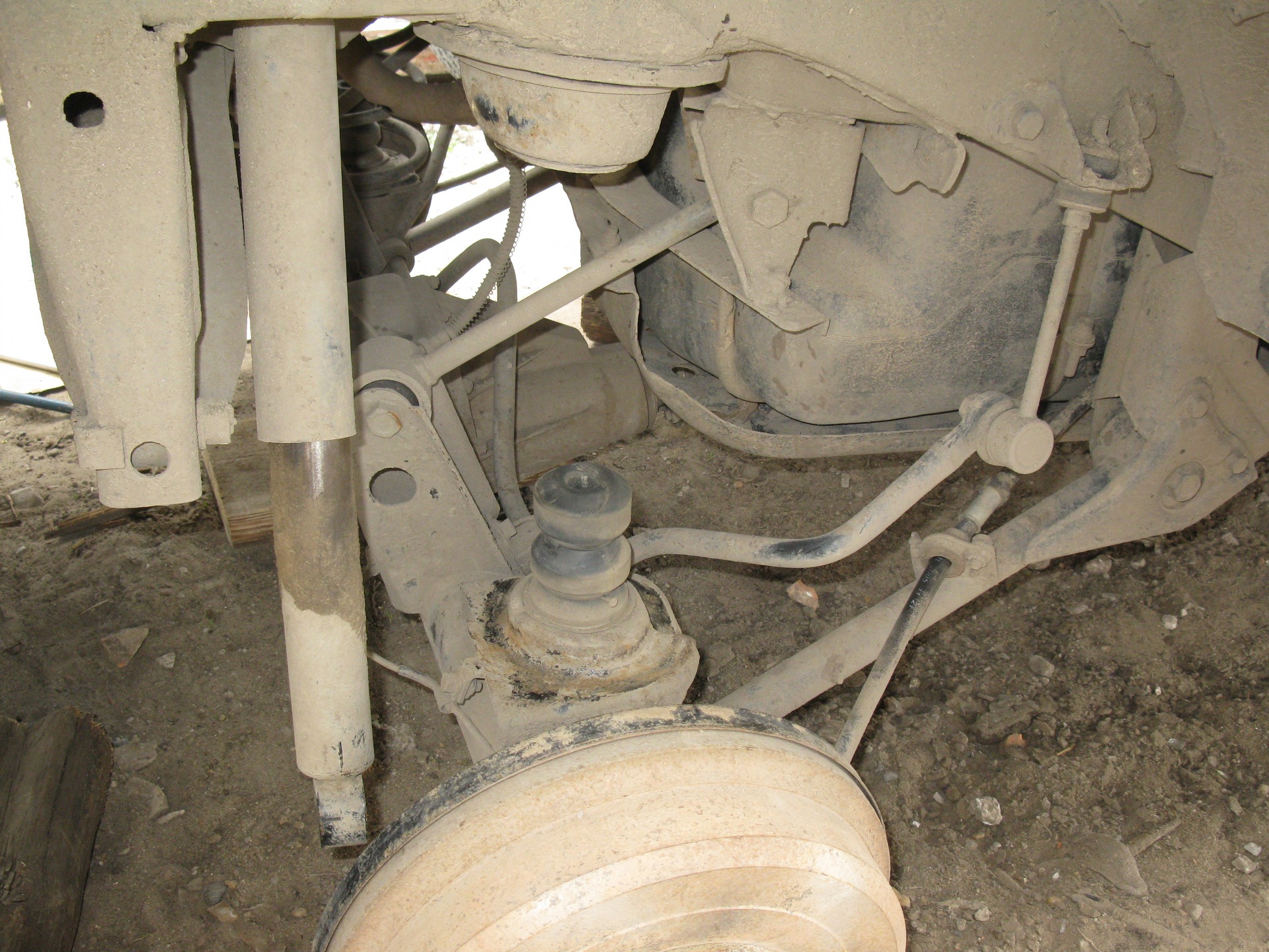

Поднимали кузов подпирая баллон. Так оказалось наиболее удобно.
Откручивали только колеса и амортизатор снизу, которые кстати уже потекли и я уже заказал газовые TOKICO E3502, но об этом в другой записи.

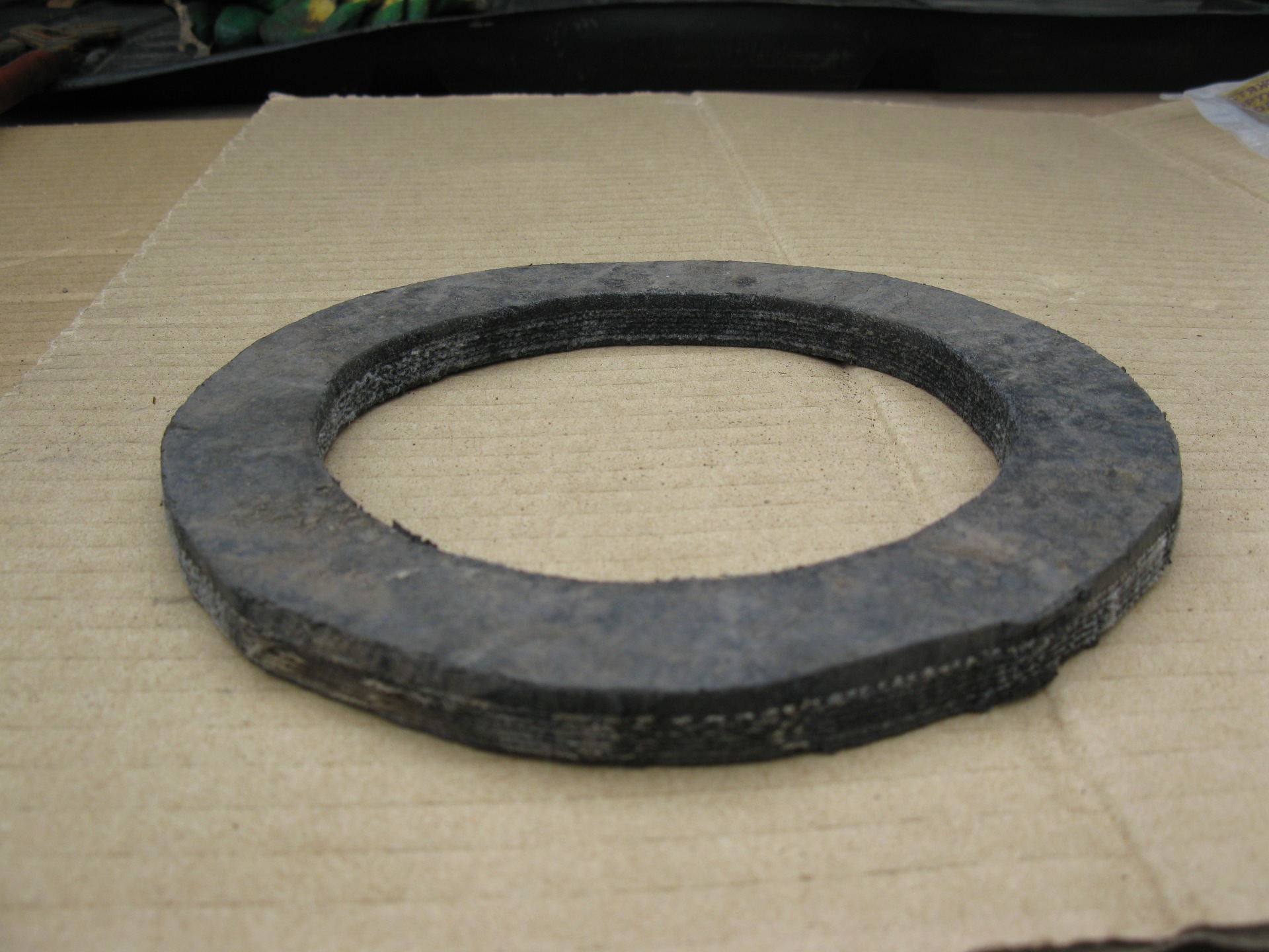

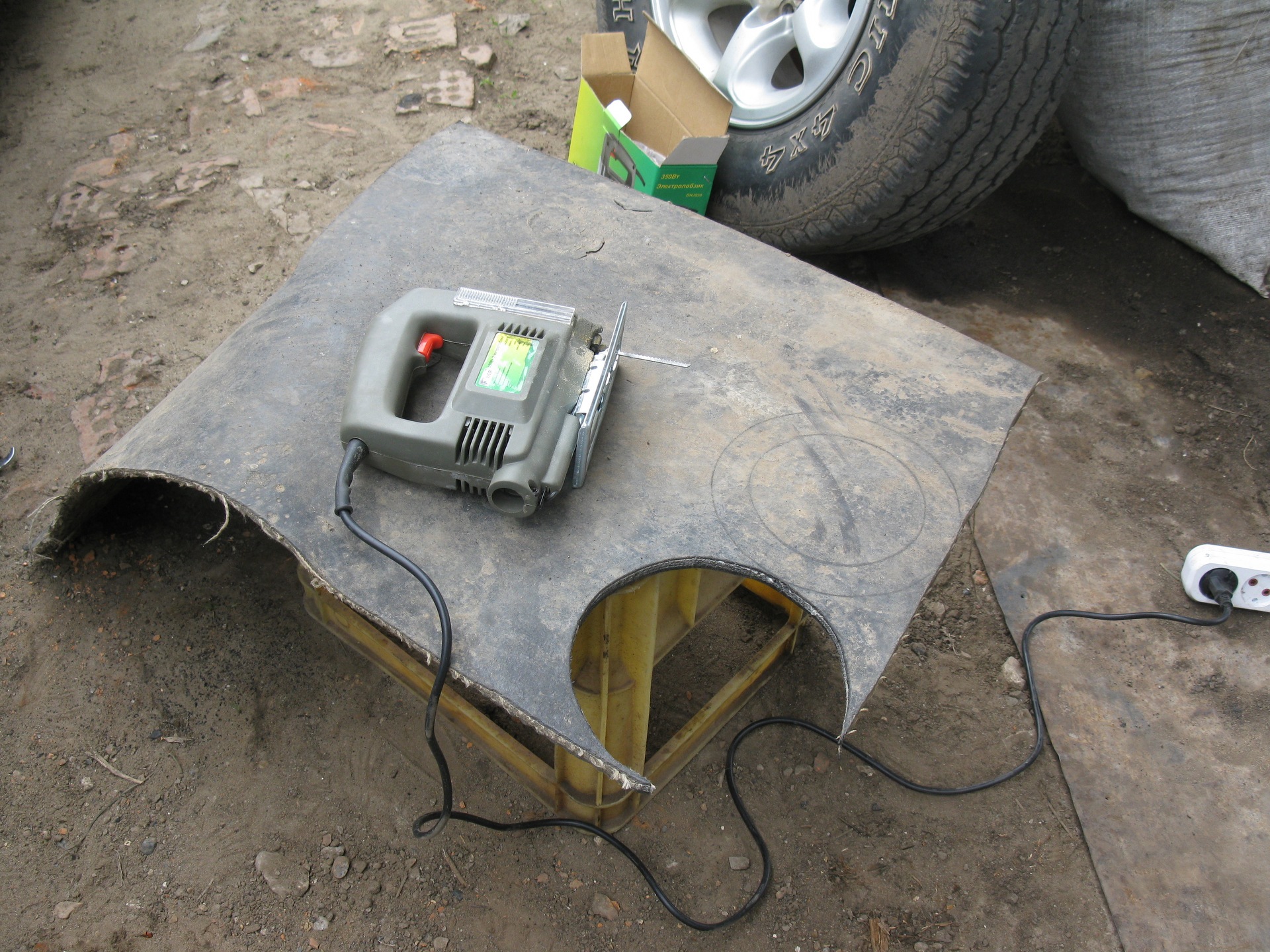

Подозревая, что 3 см будет маловато, решил еще сделать самодельные проставки. Нашел во дворе старую армированную резину, толщиной около 1см и лобзиком вырезал.
Итак, результат 4 часовых трудов. До:
После:

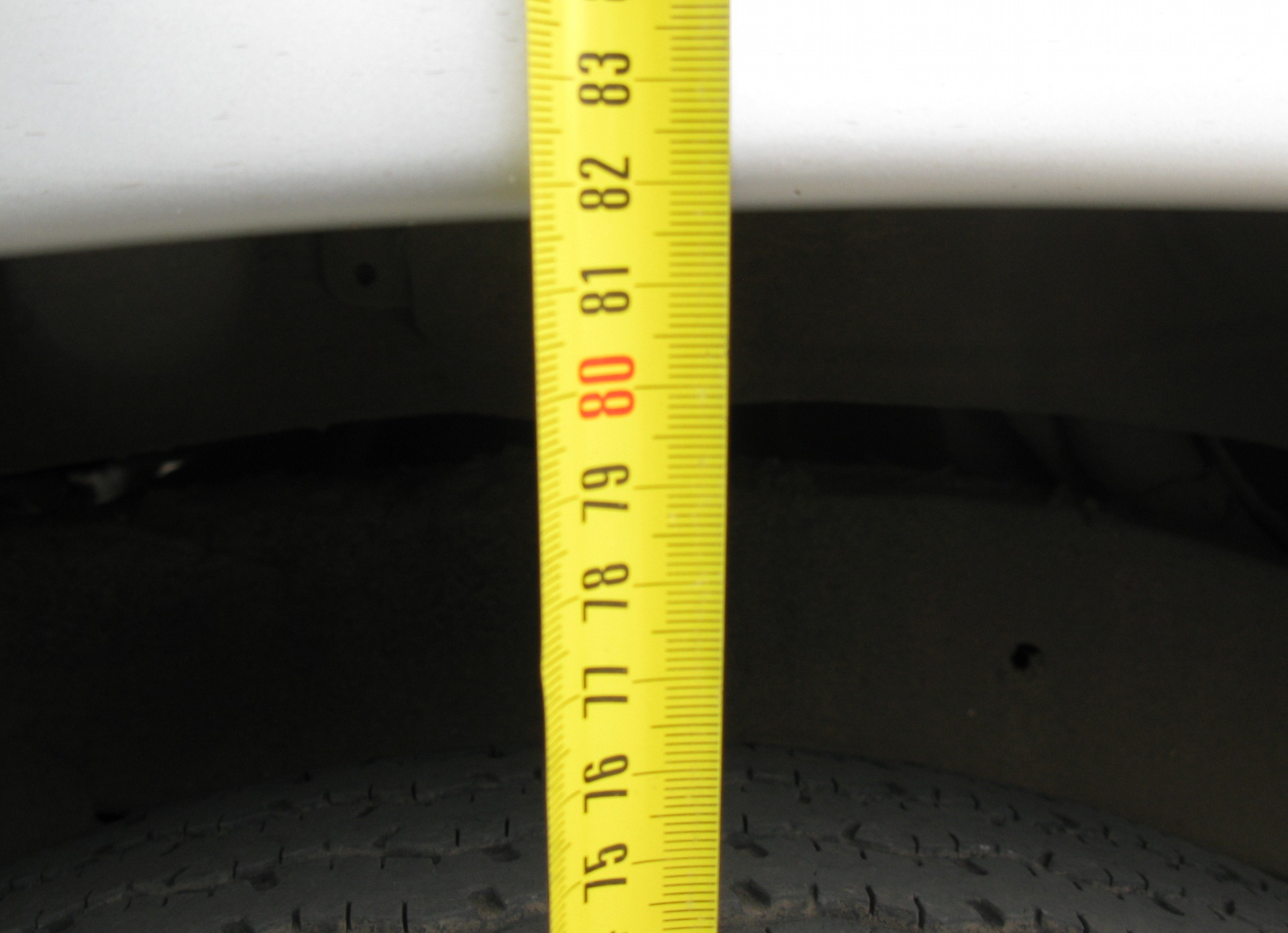

По рулетке: до
и после:
. Результат: 4 см. Неплохо, когда в машине никого нет, пустой баллон и без груза. Но как будет, если нагрузить ее? Наверное не очень. Посмотрим. Надо было проставки по 3 см поставить. У передка расстояние 88 см — все равно на 2 больше чем у задка.
Буду рад, если мой опыт поможет кому-нибудь. Эти рекомендации применимы только к "китайскому" китайцу! К подмосковному — нет! Также можно и от беушного 80 крузака пружины ставить. 1 в 1, только чуток болгаркой срезать примерно 1 виток сверху.

А какая толщина прута у родных пружин?Я свои родные снял у меня 14 мм, а вчера был на авторынке продавец показал пружины от сафе у которых прут 16 мм, и утверждает что у него заводские, высота у них на пару см больше моих снятых… вот я думаю заводские ли пружины у него в продаже?)
